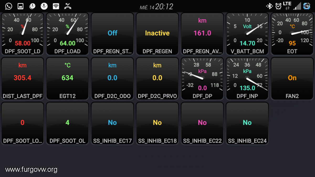

parece que ya va llegar una nueva regeneracion habra que ver si es aumentan los kms desde la ultima o ya se estabiliza y puede decir cada cuantos kms la hace....

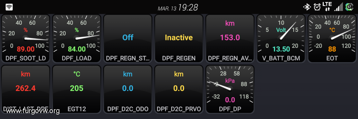

Llevo unos días vigilando los datos con forscan, ya que con el torque no me parecían fiables. Por ahora no me ha hecho ninguna regeneración con el ODB puesto, pero pronto hará una.
Voy probando con un montón de parámetros para ir comparando. MMR_bull, he visto que hay varias señales que son iguales pero unas son de ciclo abierto y otras de ciclo cerrado, ¿Sabes que diferencia existe entre las dos? A mi la media me sale muy baja, 153km y la distancia recorrida desde la ultima 262km. Me imagino que esta tarde posiblemente haga la regeneración.

el DPF_REGN_START y el DPF_REG para mi es como no llevar nada no marcan siempre estan asi.
Estoy como tu hay parametros que no entiendo del ciclo abierto y cerrado..
El DPF_load cuando llega a 100% creo que empieza, el DPF_DIST_LAST ya no sumara kms y se quedara estatido hasta que acaba de regenerar, pon el parametro del FAN2  asi si se enciende el ventilador es que esta en ello y por ultimo baja a 4º y ha 3000RPM para animarlo y favorecer la regeneracion #regeneraciondeFORDesuncoñazo

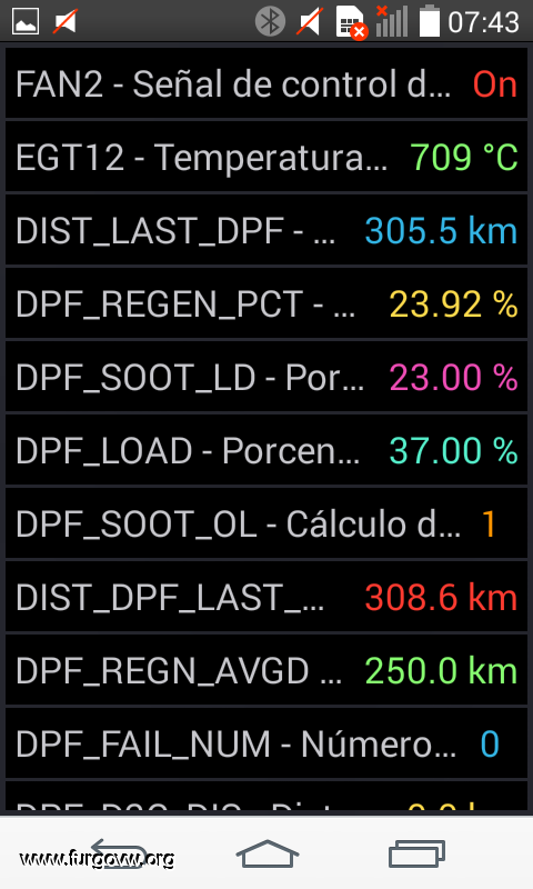

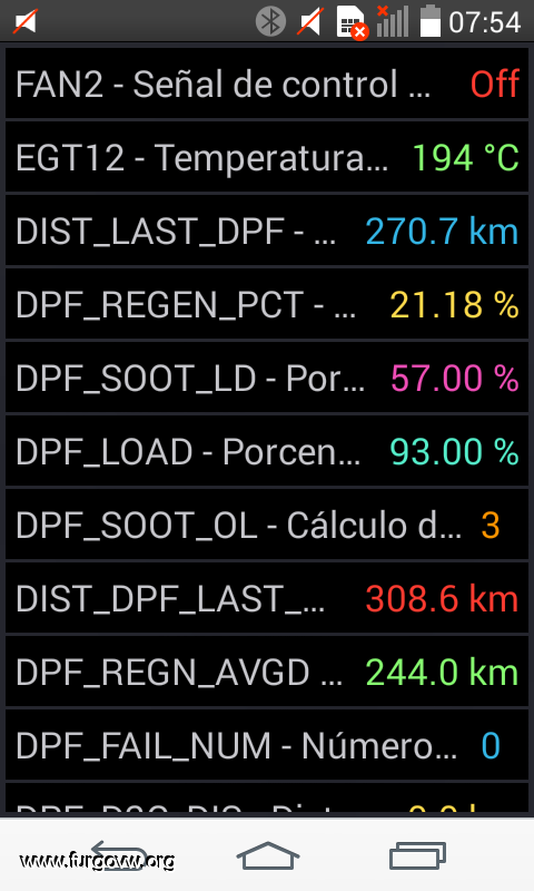

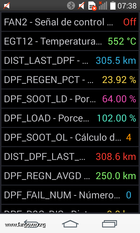

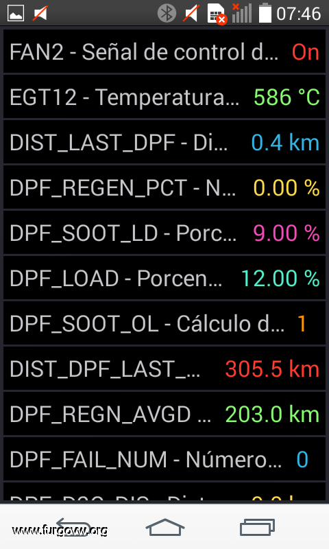

Bueno, la primera regeneración monitorizada concluida. Tal y como has dicho los parámetros a tener en cuenta son los de DPF_LOAD o el DPF_SOOT_LD que es lo mismo más o menos. El FAN2 se cambia a On en el momento que empieza la regeneración. El DIST_LAST_DPF que es el que te dice los kms hechos desde la última regeneración y el EGT12 que es la temperatura del DPF. El DPF_SOOT_OL no tengo muy claro que es.  El resto de datos no tienen valor ninguno. Pongo unas capturas del proceso en cuestión que ha durado unos 16 minutos. Para las próximas sólo aparecerán los datos que son realmente relevantes.

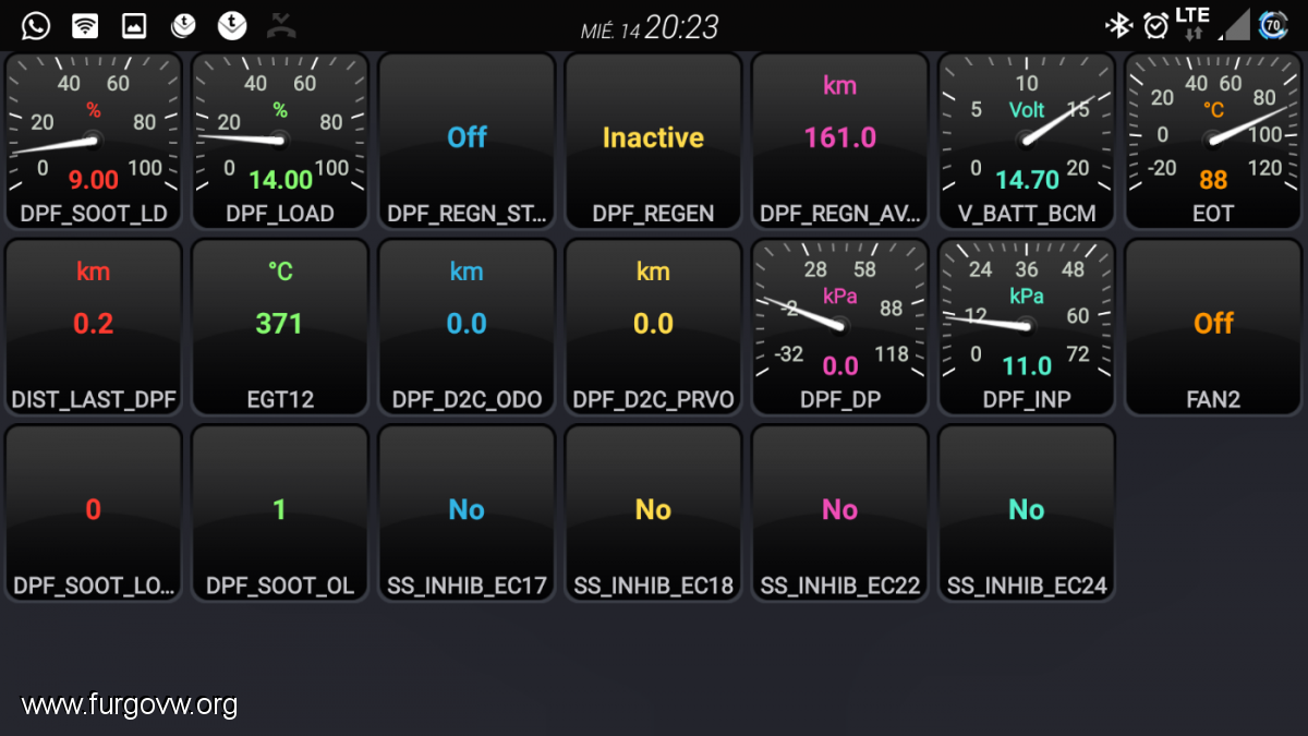

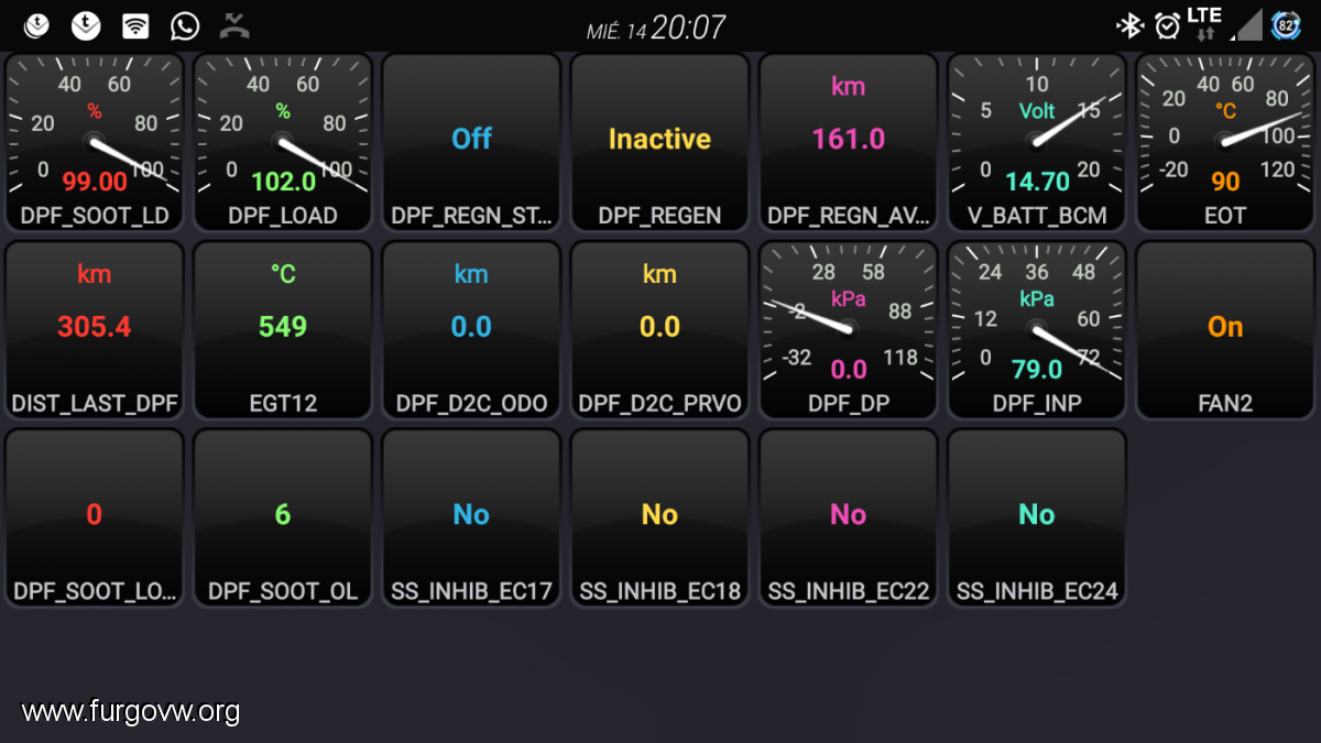

OTRA REGENERACION concluida esta vez a sido a menos kms que la anterior vez, esta claro que los kms entre regeneraciones son aproximados, y creo que en esta ocasion no ha llegado a los de la anterior vez es porque he conducido mas por ciudad con lo cual la masa de hollin debe de aumentar al usar marchas cortas,es una suposision mia claro.
lo que esta claro es cuando el DPF_LOAD llega a 103% empieza la regeneracion
en esta ocasion tambien se ha empezado hacer cuando iba por autopista como todas las anteriores, la verdad es que como todos los dias tengo que hacer 40kms de autopista pues lo tengo facil para que coincida, la duda es que pasara si me salgo de la utopista y conduzco por secundarias? quizas la proxima vez... lo habeis probado alguno mientras regenera salir de autopista si continua o se detiene?
