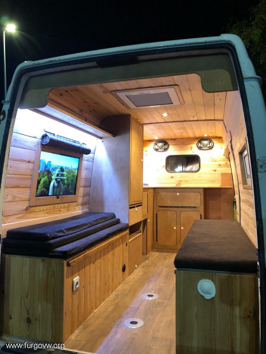

Cita de: ranaGustava en Diciembre 10, 2018, 15:16:49 pm
Muy bonita, pero......me da la sensación de que los arcones son un poco altos......¿no quedarán las piernas colgando?  :roll:
Aguamarina de mar
Y donde están las cosas?
El dormitorio?
La cocina ?
El baño?
Solo veo un saloncito...y sin mesa ???
Kiyo74
Cita de: Zebras en Diciembre 10, 2018, 23:41:49 pm
El dormitorio?
La cocina ?
El baño?
La mesa se monta entre los arcones. Mira los soportes/agujeros de las patas en el suelo... ;)
La cama se monta poniendo un tablero entre los arcones. Mira los listones en la parte de arriba de los arcones, ahí apoya el tablero.... ;)

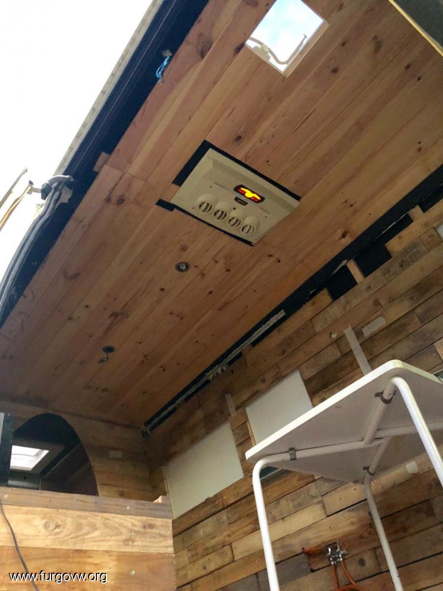

¿Qué tal el climatizador NEIL?
Cita de: ranaGustava en Diciembre 10, 2018, 18:00:46 pm

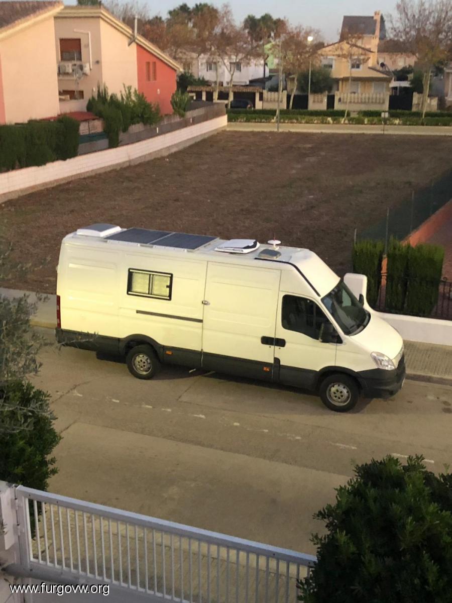

tnttgn
Aquí bonica y reluciente al amanecer. Parece hasta normal y todo.
Pues según las fotos y estando bastante avanzado el asunto parece que el eje trasero no te haya quedado muy hundido por el peso. Enhorabuena!
La habeis pesado en algún sitio para saber su peso final y que no pasa de los  3500kg?

Cita de: Kiyo74 en Diciembre 11, 2018, 00:18:42 am
Ah ,ya
La cocina al fondo derecha y el poti lo sacara de un cajón de esos por ejemplo
;D

ranaGustava
Cita de: Kiyo74 en Diciembre 10, 2018, 22:17:04 pm
Creo que es el efecto visual, yo me he sentado y no me parece que me cuelguen.
El dormitorio?
La cocina ?
El baño?
Zebras, el dormitorio es a la vez el salón, como te ha respondido ya Kiyo, la cama se monta poniendo un tablero entre los arcones. La mesa se monta con dos patas enroscadas en los agujeros de metal del suelo.
La cocina está al fondo, a la izquierda el fregadero, pero no se ve.
No tiene baño, viaja solo, está pensando en ponerse un meadero de pie.
Cita de: JmGarciaM en Diciembre 11, 2018, 00:40:41 am
Hola, Jm! Pues aún no lo he probado en ruta, lo probé en feria y me gustó, tira aire frío como un ventilador por sus cuatro agujeros direccionables cogiendo aire de fuera y enfriándolo con agua. No consume apenas ya que va a 12v.
