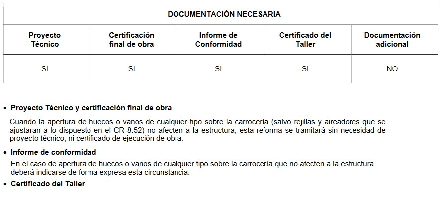

La instalación de claraboya, por cuento que implica apertura de hueco, es una reforma y se corresponde a la código de reforma CR 8.51: Reformas que afecten al acondicionamiento exterior de los vehículos. Indica:

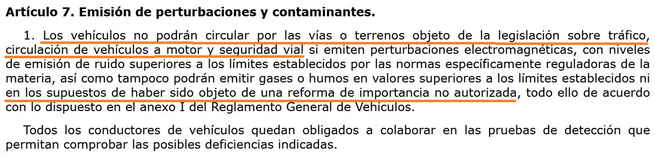

Respecto a si te pueden multar. Respuesta si. Real Decreto 1428/2003, de 21 de noviembre, por el que se aprueba el Reglamento General de Circulación para la aplicación y desarrollo del texto articulado de la Ley sobre tráfico, circulación de vehículos a motor y seguridad vial, aprobado por el Real Decreto Legislativo 339/1990, de 2 de marzo, dice:
El seguro no te cubre las consecuencias de circular con una reforma de importancia, lo mismo que si vas borracho o drogado. Otra cosa es que te pase algo y tendrás que pleitear contra ella para que un juez piense que cambiar un trozo de chapa por un trozo de metacrilato no es lo relevante pero lo dificil es revertir el incumplimiento contractual porque tendrás una clausula que condiciones el seguro al cumplimiento de las condiciones legales para circular.
Sería multa por incumplimiento del artículo 12.7 de la Ley sobre Tráfico, Circulación de Vehículos a Motor y Seguridad Vial, aprobado por el Real Decreto Legislativo 6/2015, de 30 de octubre y del artículo 7.1 del Regalmento General de Circulación.
Que lleves o no separador no influye en nada, solo que probablemente reducirá la posibilidad de multa porque ocultaría la claraboya.
Legalizaría la claraboya o la desmontaría y pondría (mandaría poner) un recorte de chapa que sobre pase el hueco y fijado con adhesivo/sellador de PU y unos remaches. En el futuro lo puedes revertir facilmente, te queda el hueco hecho y te quedas con la claraboya.
