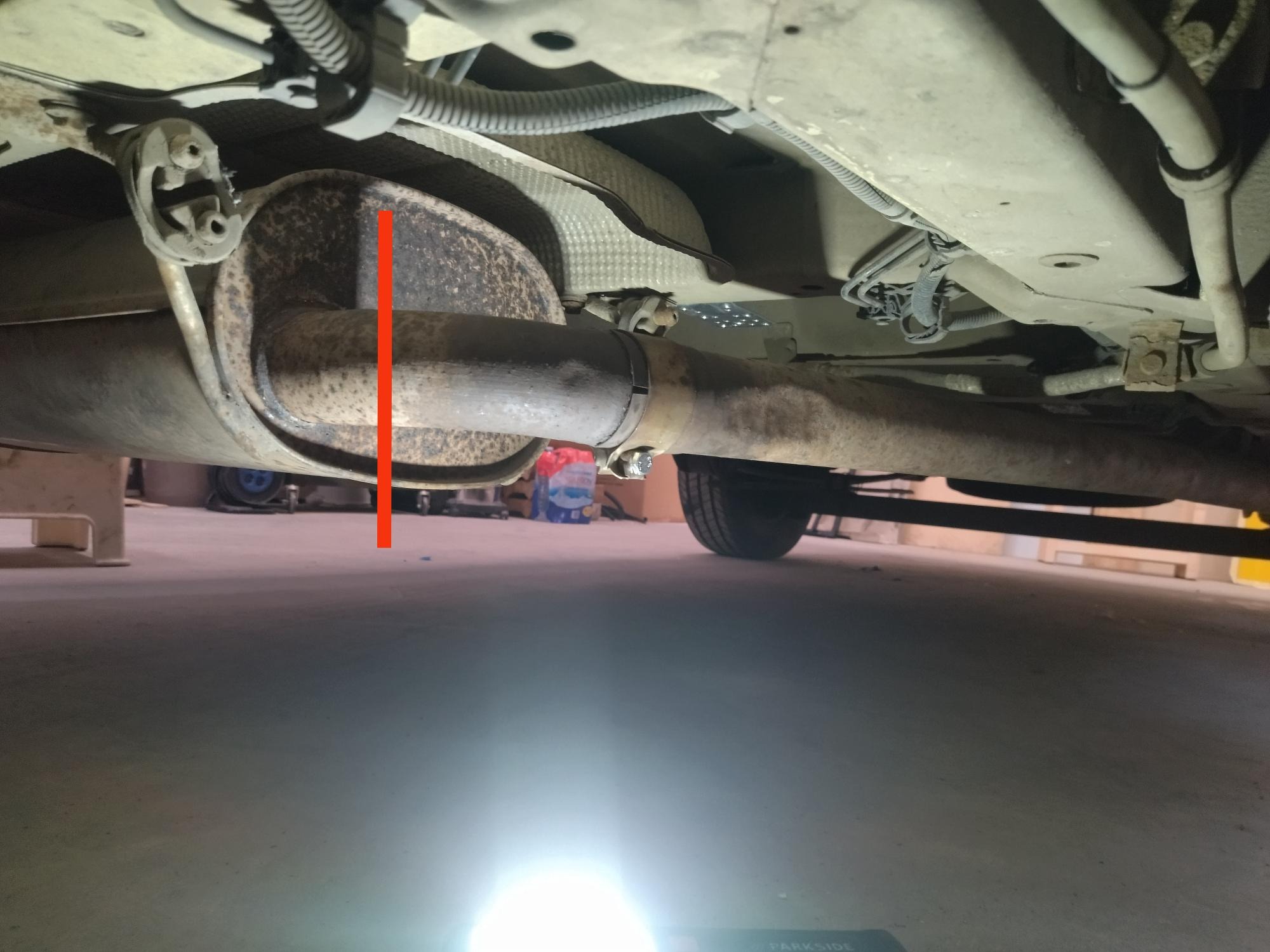

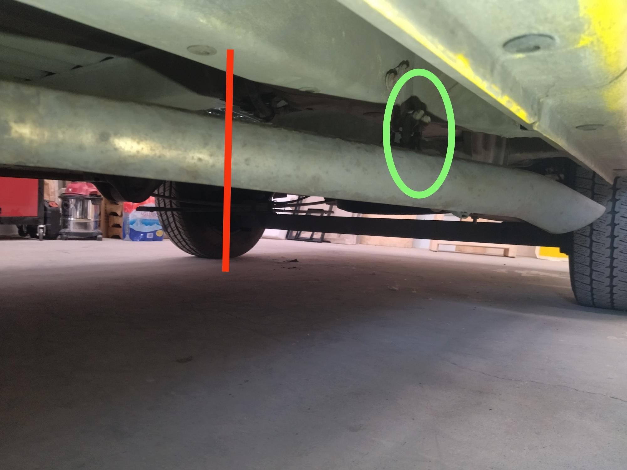

Hola gente.
En mi Boxer L3 el último tramo de escape que sale del silencioso, cruza justo por la zona de vaciado del depósito de aguas grises específico de la furgo.
Había pensado que una modificación fácil y barata sería cortar el codo que sale del silencioso y empalmar el propio tubo recto del escape para hacer la salida directa al lateral en vez de hacia atrás. Ambos tubos se unirían con una abrazadera específica para esto. También se aprovecharía el soporte original de la punta, colocándole en la nueva ubicación.
La duda es si dicha modificación, que sólo es en el tramo de la salida, es legal o dará problemas en la ITV.
Muchas gracias

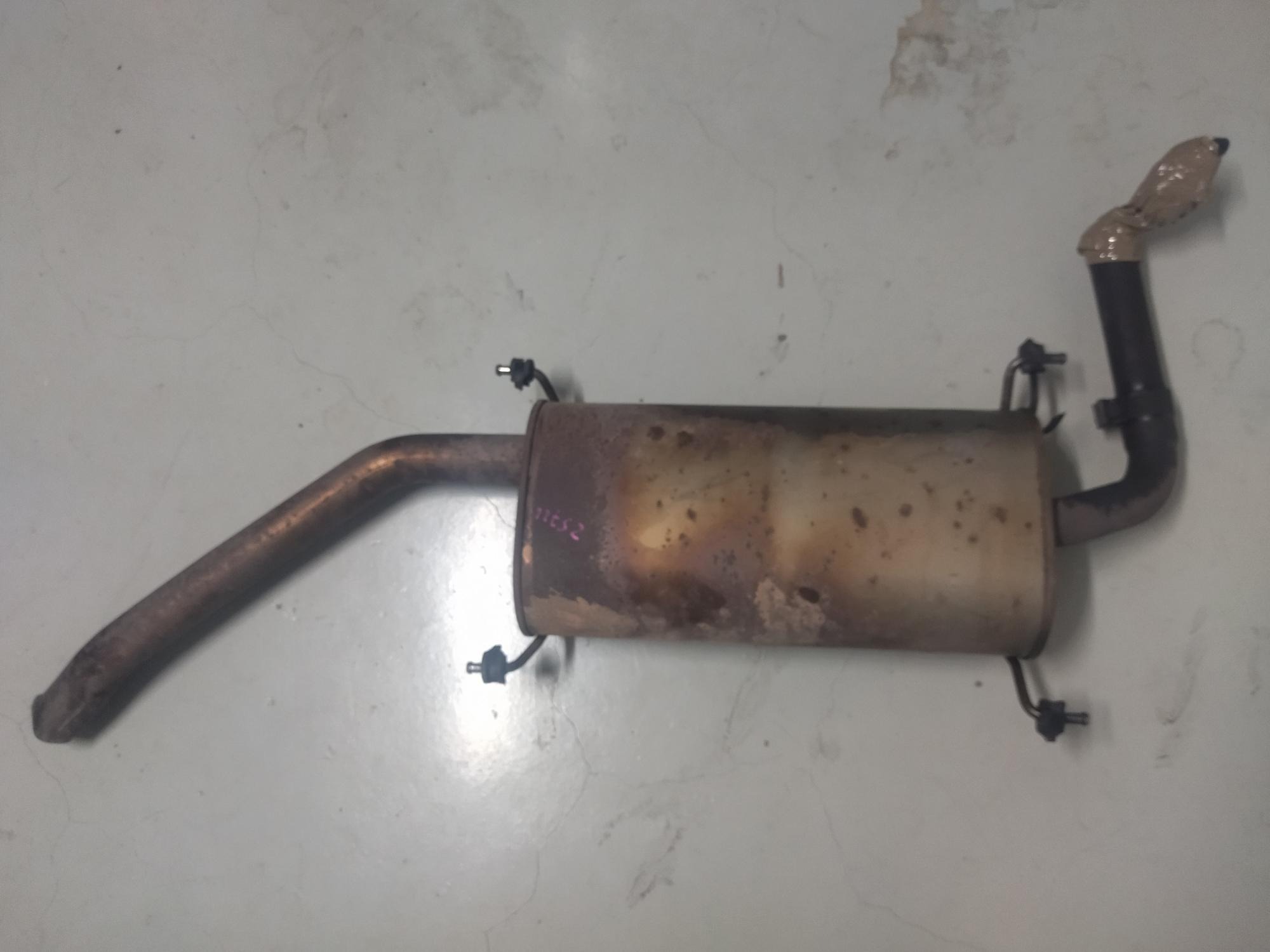

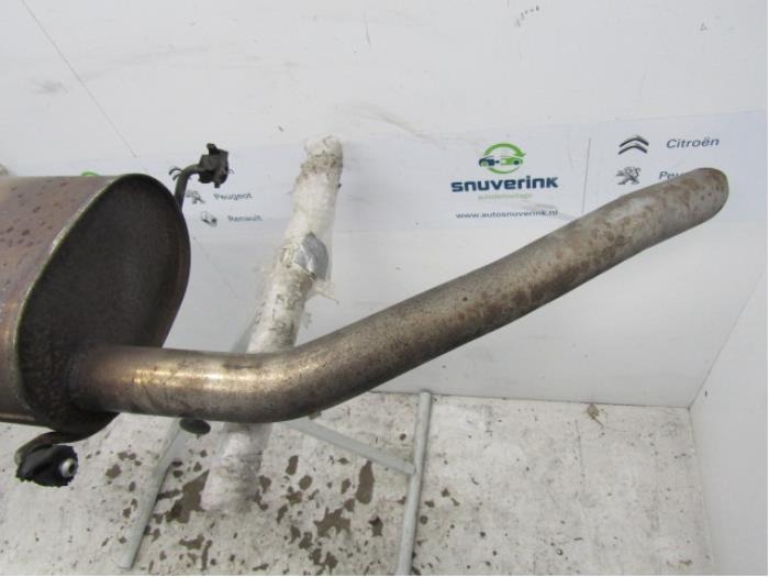

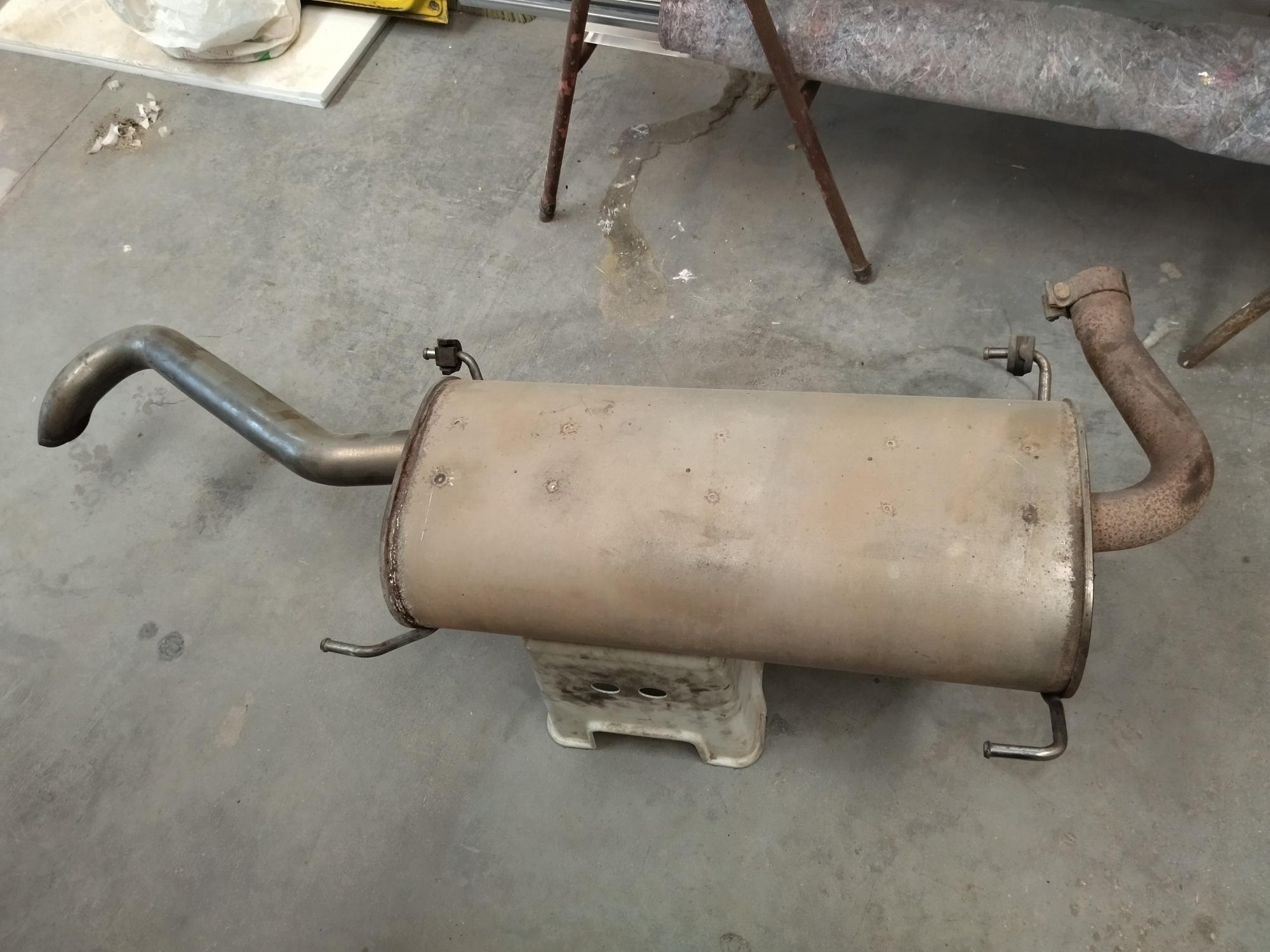

Hace dos meses compré un silencioso corto pensando que todos los silenciosos de los modelos L1 y L2 eran iguales. Error!! El modelo depende del tipo de motor, no de modelo de furgo.
Ayer, cotilleando por internet, encontré el modelo que lleva mi furgo y me pasé por el desguace y casualmente tenían una ambulancia con uno que me valía, así que por la diferencia de precio con la abrazadera preferí curarme en salud y montar el silencioso original.
Os dejo las fotos de los dos para que podáis ver las diferencias. Básicamente, las diferencias son la conexión, que es más larga en el primero y el silencioso propiamente dicho es también ligeramente más largo. Esto hace que los enganches con la furgo no coincidan en el sitio donde están.
Escape motores 4HU
Escape motores 4H03, AH03..
