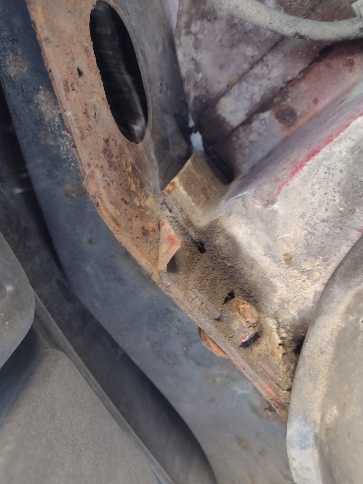

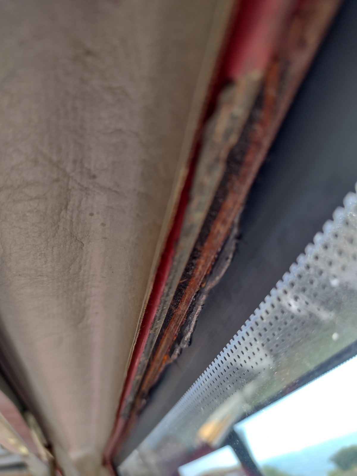

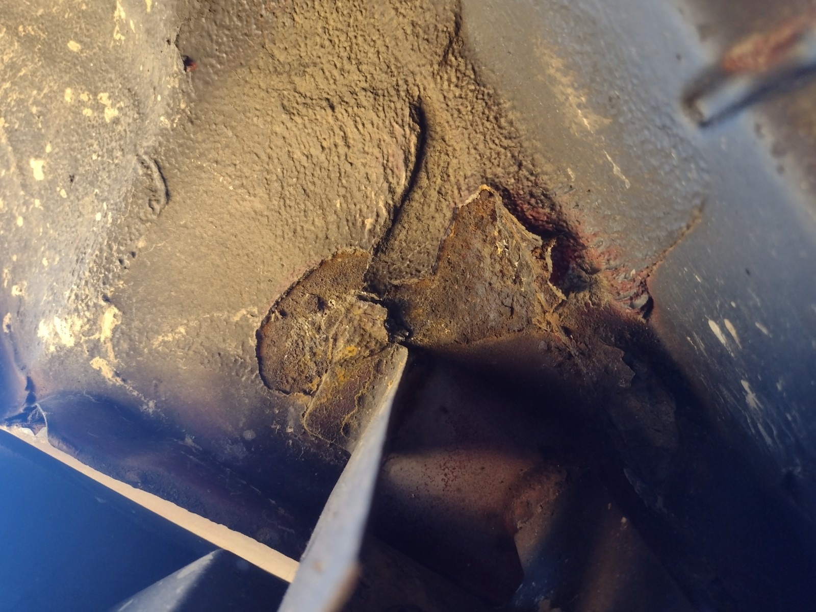

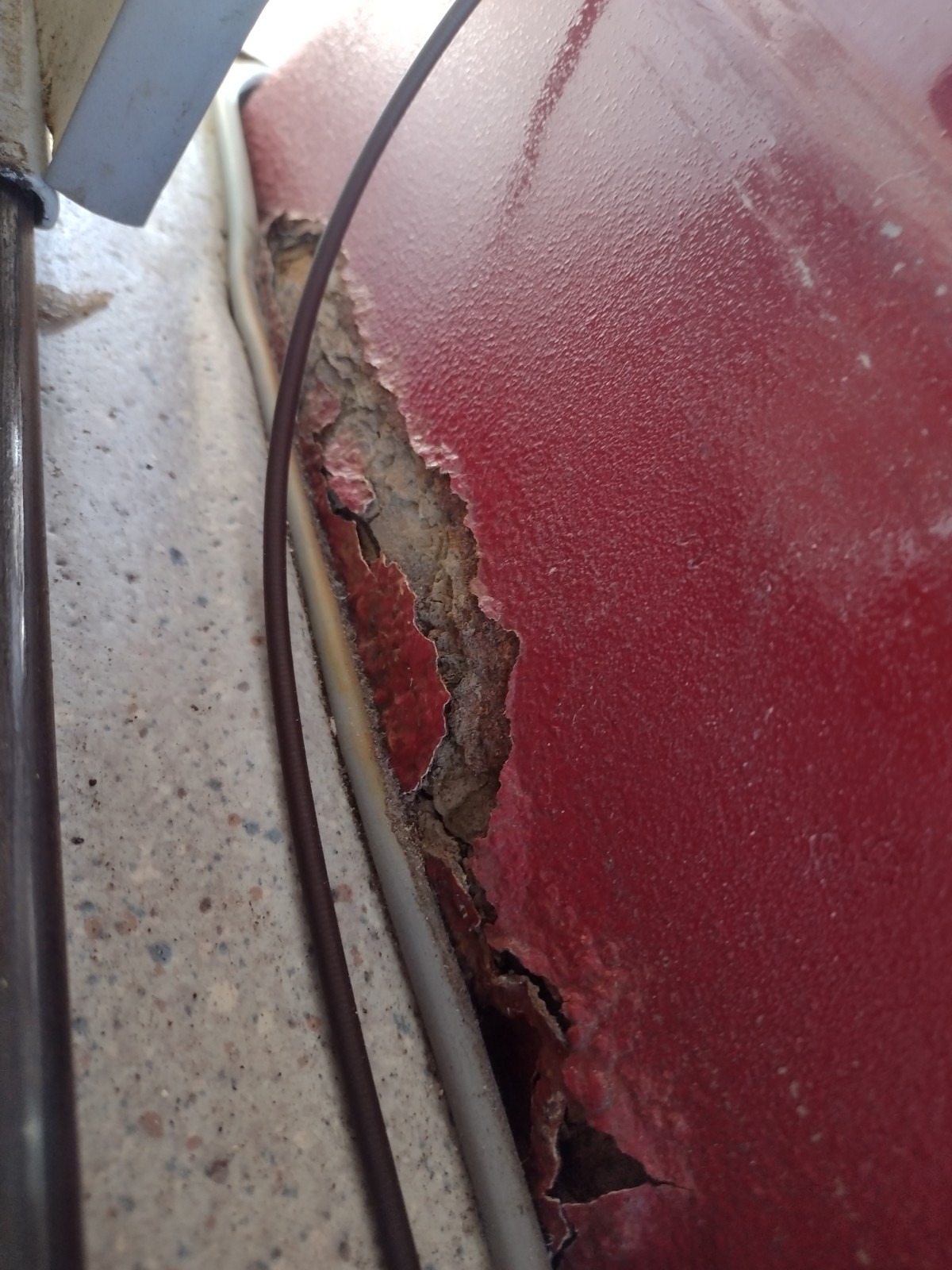

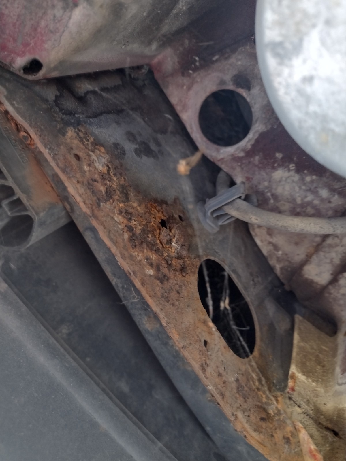

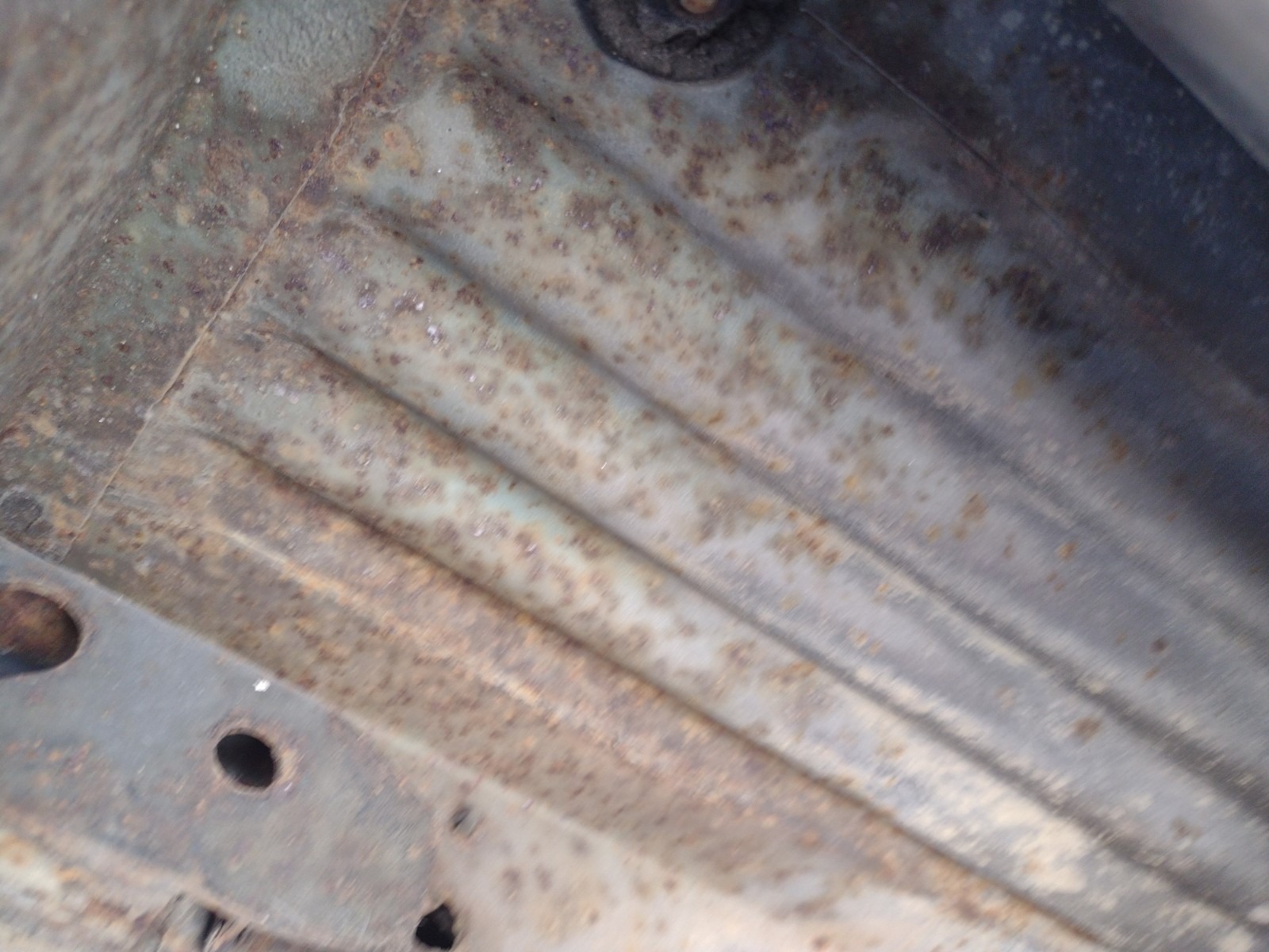

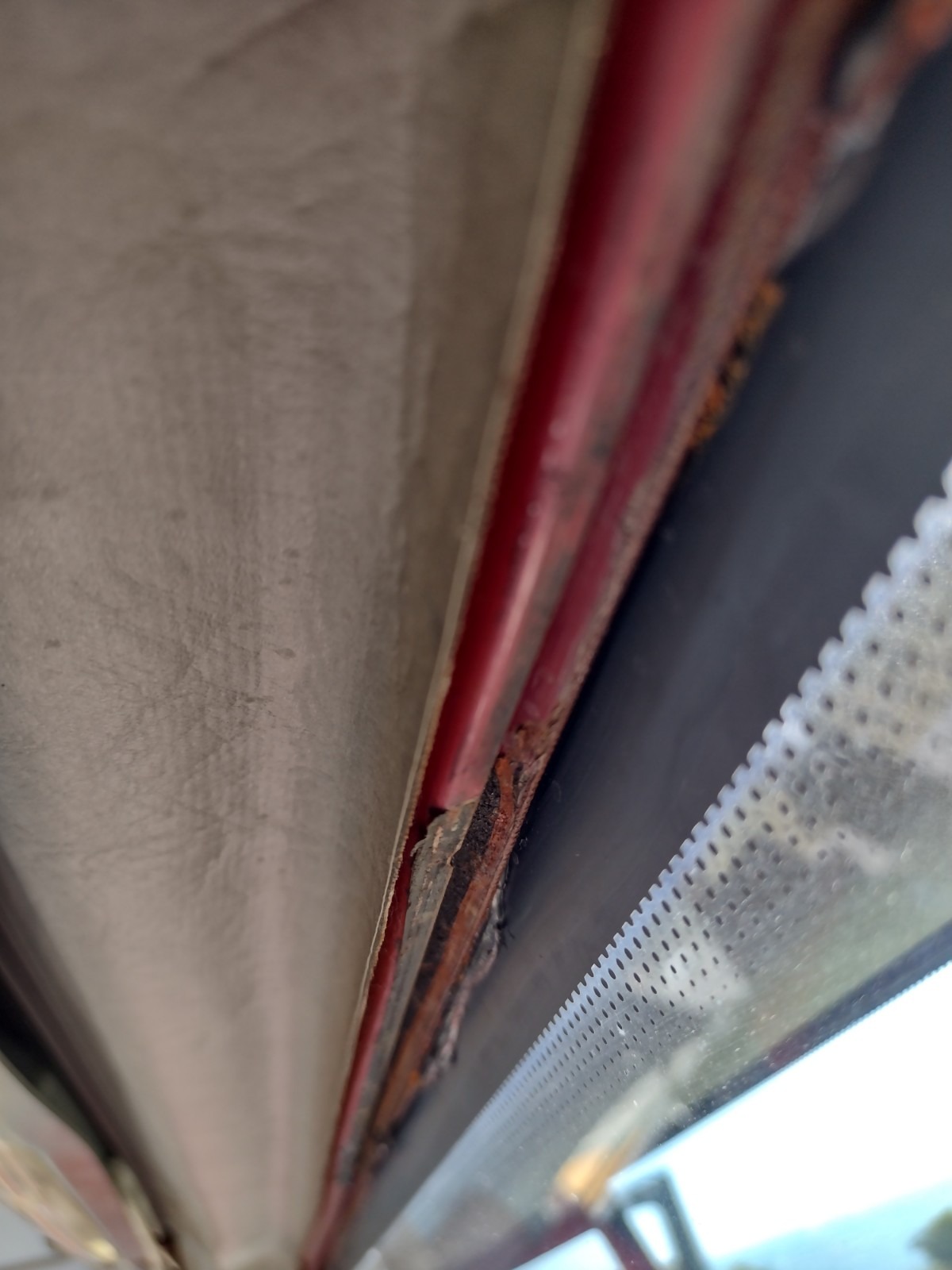

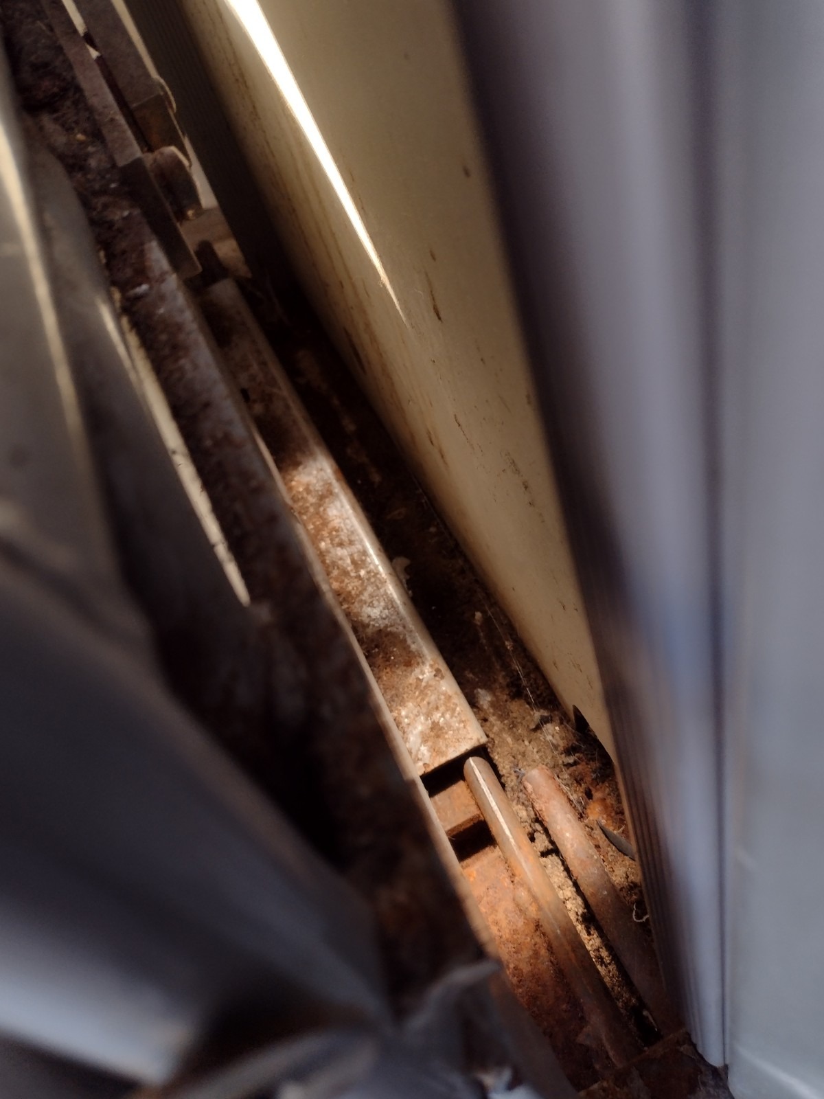

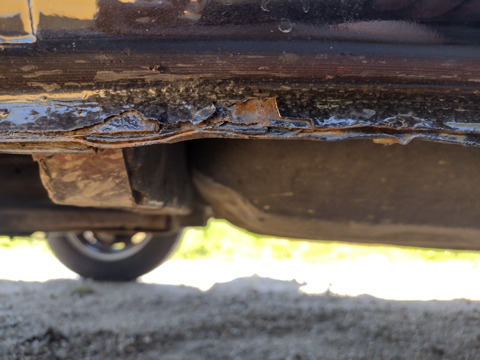

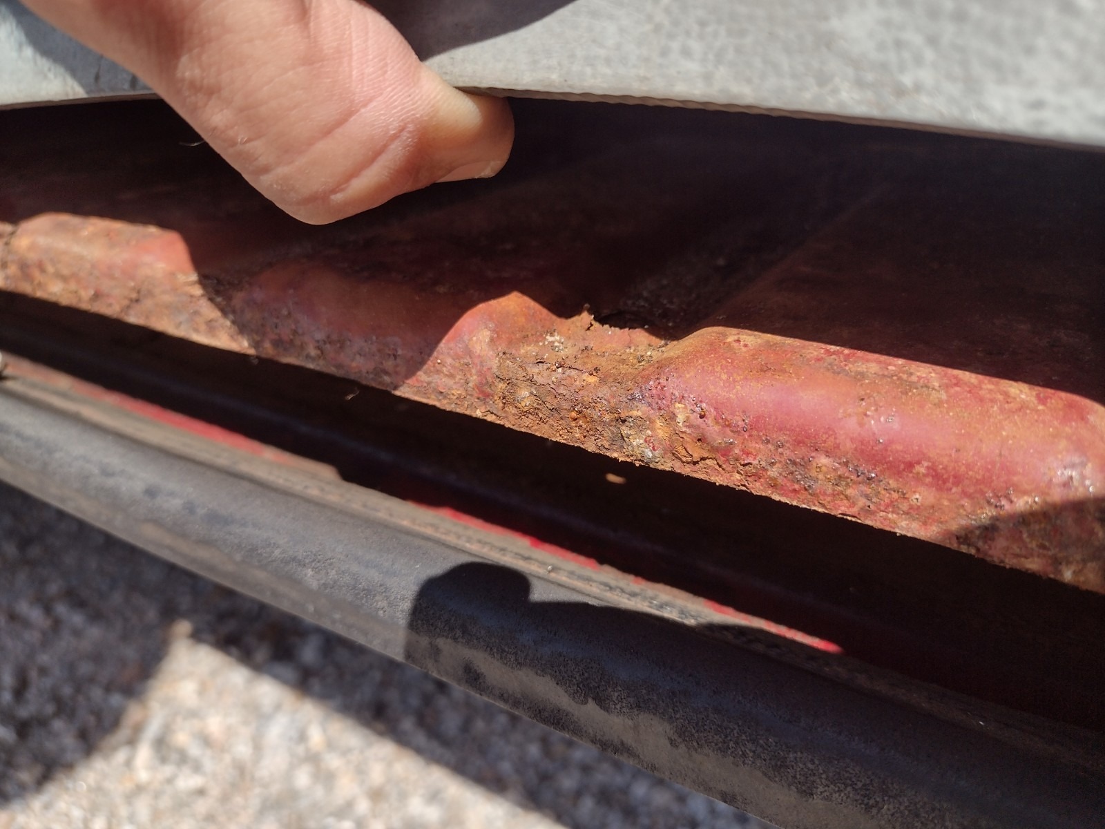

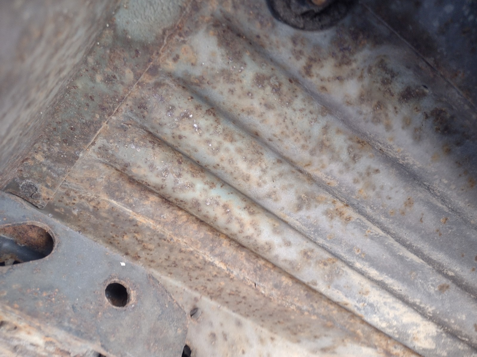

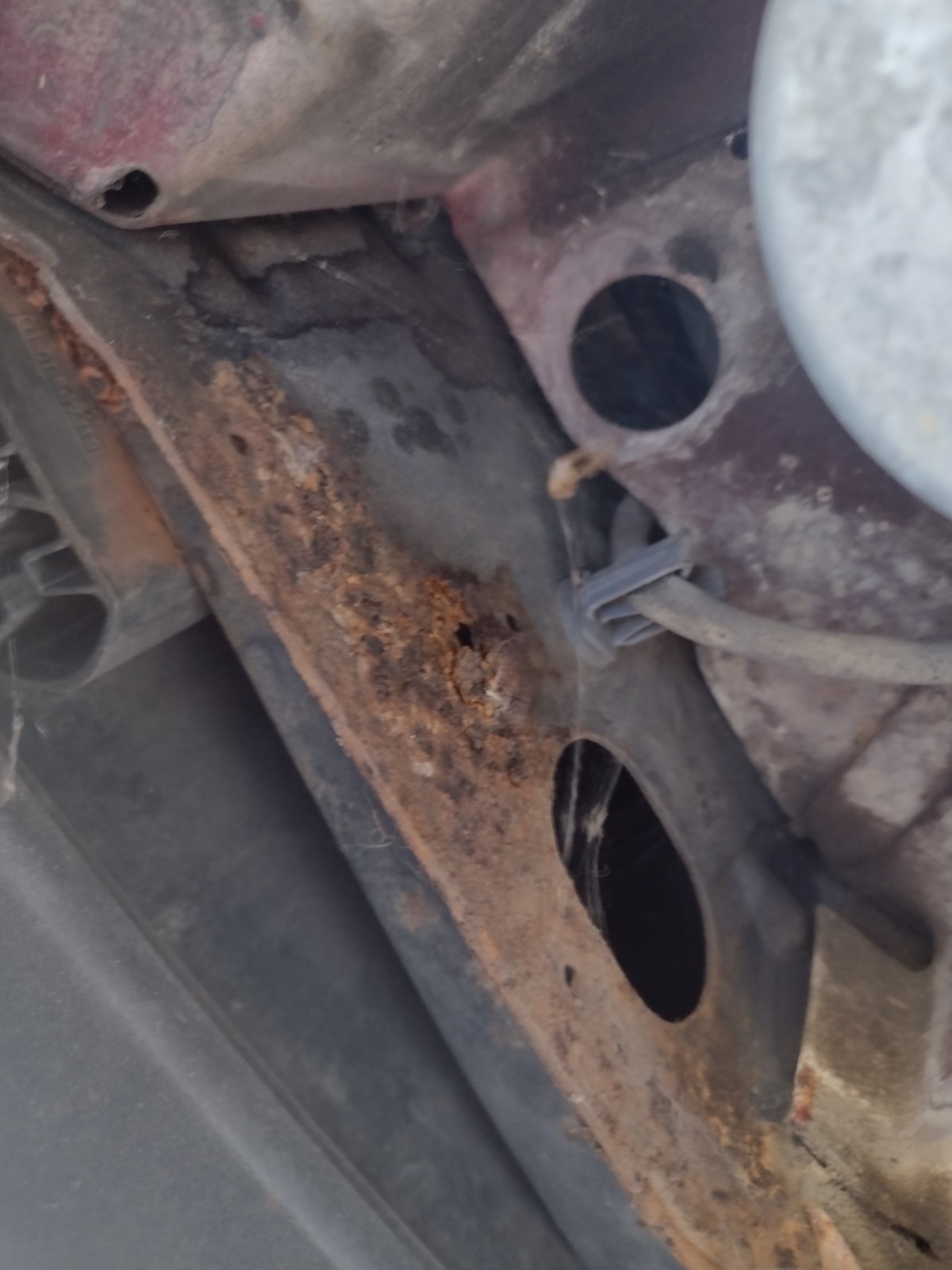

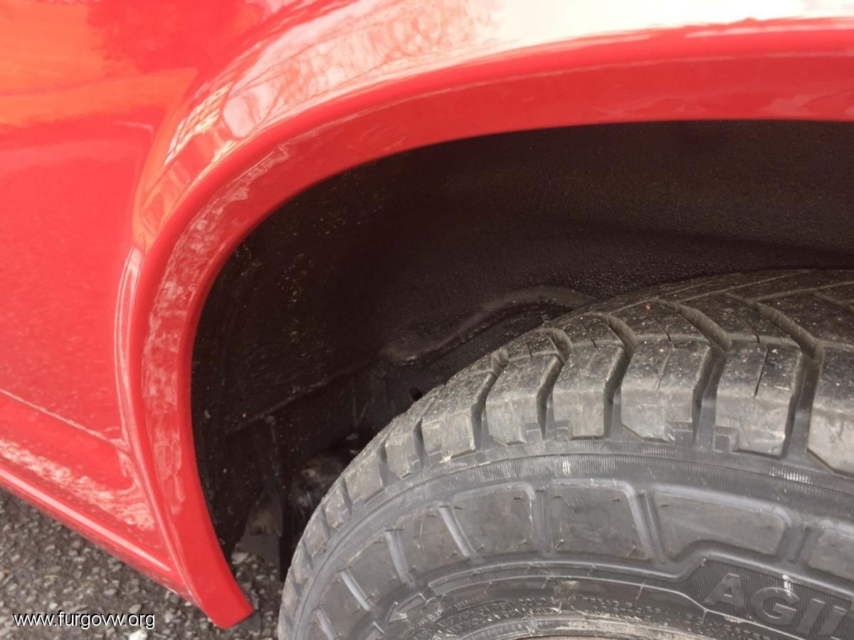

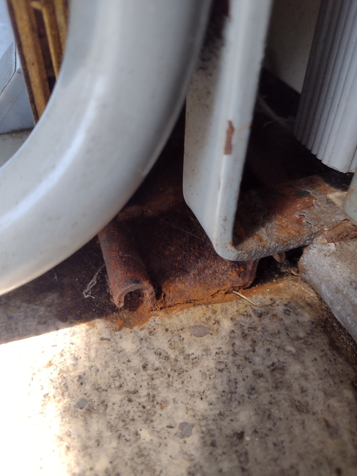

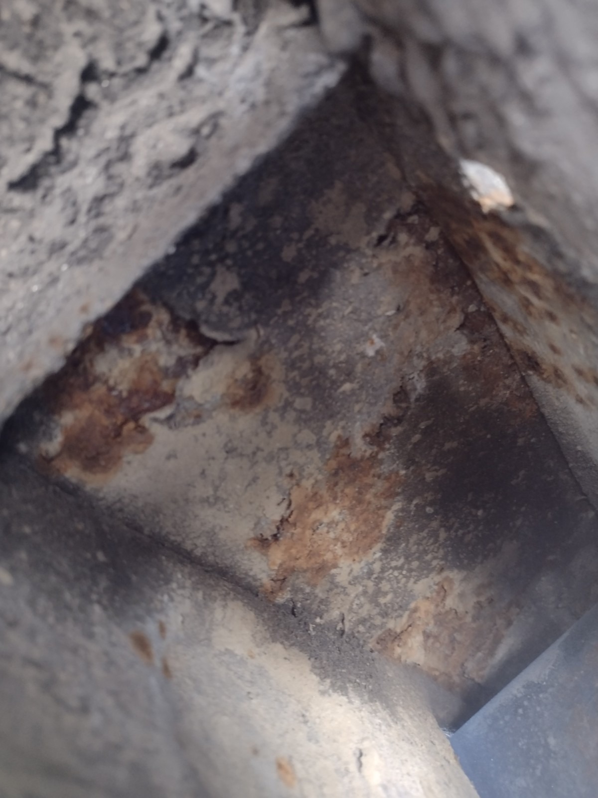

He visto otra. Una t4 esta vez, carthago. Muy chula, pero... mal pintada, algún óxido aunq creo que no grave... es posible encontrar realmente una furgo con 0 óxidos? Adjunto fotos de la que acabo de ver. Sinceramente creo que las fotos, en este caso, reflejan más óxido del que me pareció ver, vamos, que no hacen justicia. Los peores, uno en la caja de la rueda, con mala pinta y en el peldaño. El del peldaño en la foto parece que se deshace, pero en realidad era sólo picado. Luego tenía detallitos a ir arreglando, como gomas y tal...
Ah. También en un borde de abajo. Pero no estaba podre del todo. Realmente con las fotos creo que parece que está fatal, pero no fue mi sensación.

Una Carthago mola! En furgos tan viejas es complicado encontrar algo con 0 óxidos (yo la encontré pero además de tener suerte estuve más de 3 años buscando). De todos modos, unos óxidos superficiales no tienen que asustar, conviene reparar para que no vaya a más pero se puede. Otra cosa es que existan podridos incluso agujeros o falta de material.

Pues la veo bastante afectada también, la verdad. Yo es que cuando veo ya agujeros me da mal rollo.  .panico
AntonioOC
Ya tienes que tener muchas ganas de coger una furgo así.... Óxidos y más óxidos y el chasis afectado con agujeros de óxido.... Yo la dejaría estar y buscaría un unidad mejor

  esa cartago  tampoco tiene muy buena pinta  .confuso1  .quedices

A ver, yo la segunda aun la veo muy recuperable. Con poca inversión se puede hacer que dure muchos años.
Lo que si que habría que mirarla con lupa, no sólo lo que hay a simple vista.
