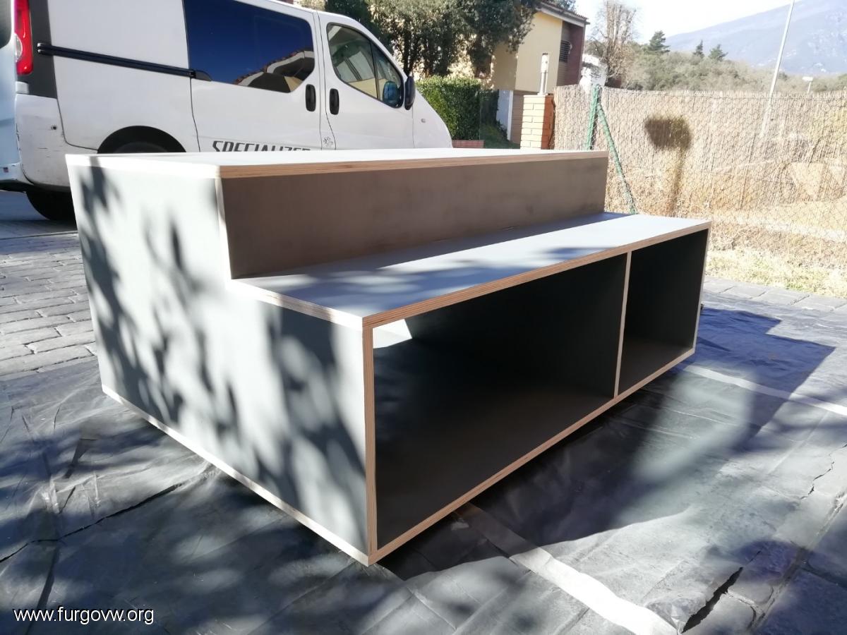

Yo al final también lo eh hecho igual pero con tres espacios para dos cajones extraibles y un espacio sin nada , no tan largos como los tuyos porque la parte que queda bajo del asiento pondré un depósito de agua para la ducha  .palmas

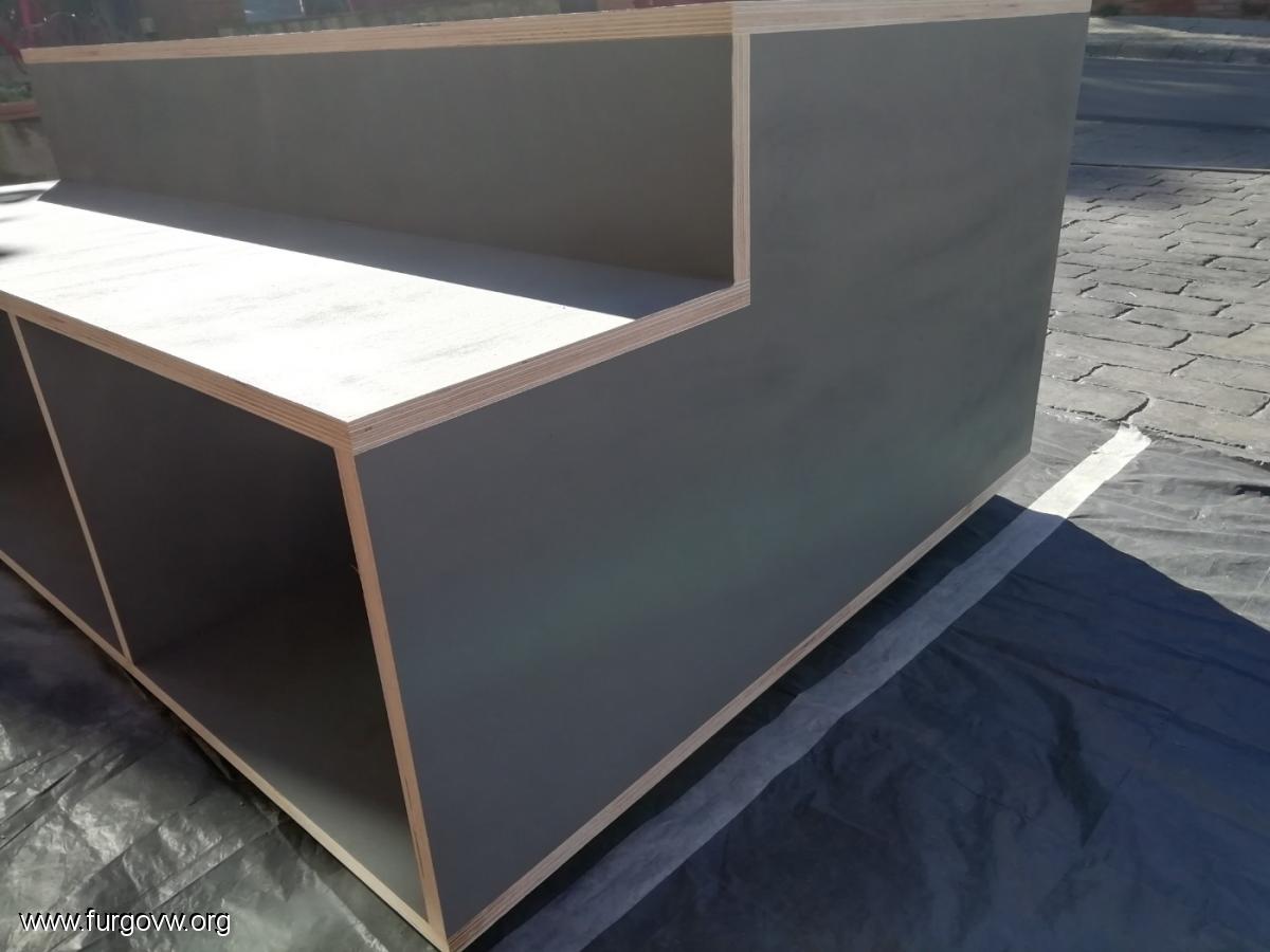

Actualizo un poco con los últimos avances, no es mucha cosas pero las cosas de palacio van despacio.
El fin de semana pintamos la estructura del mueble:

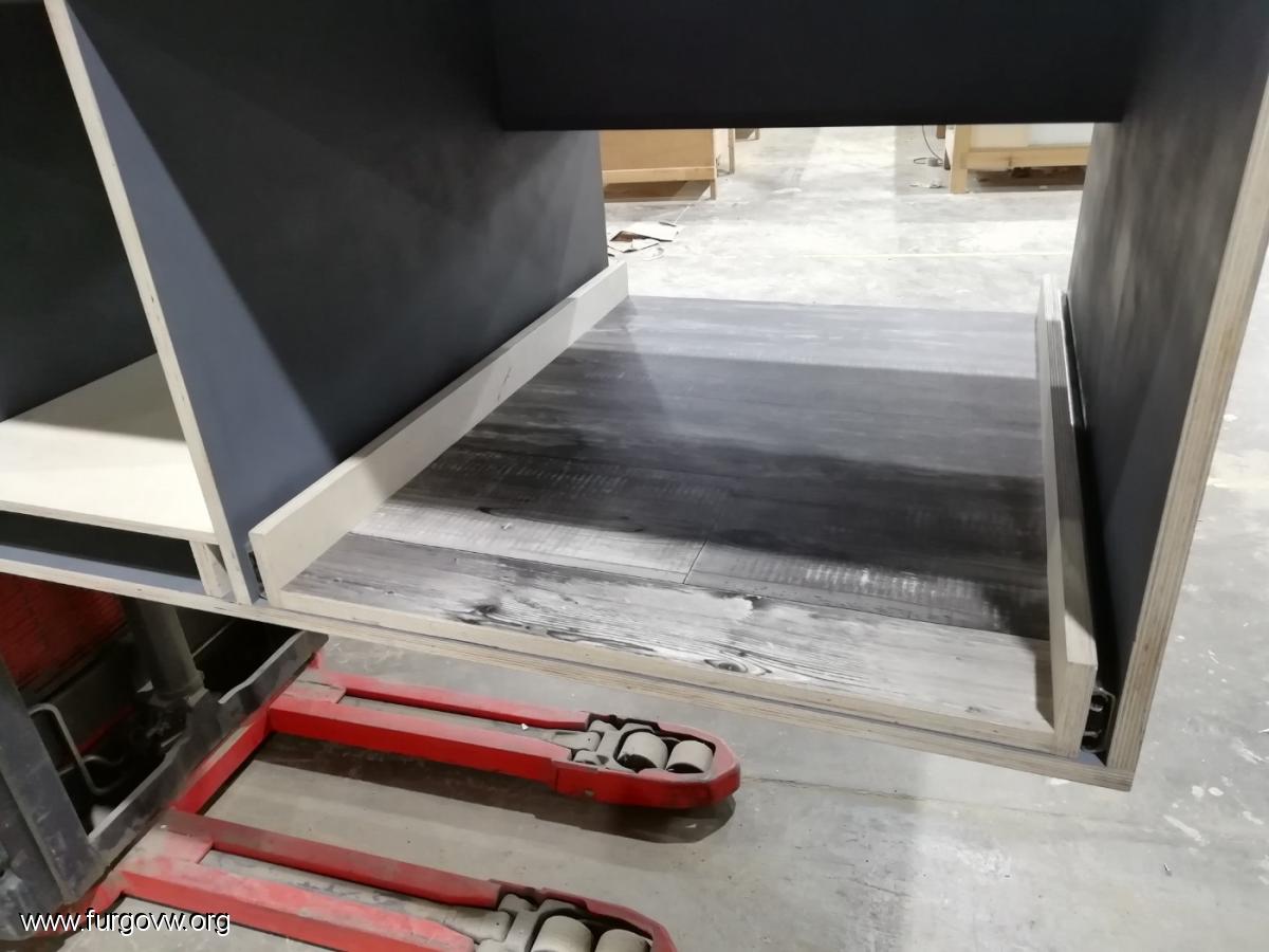

Y esta semana he echo la bandeja extraible y he estado mirando el tema del cajón que aún me genera muchas dudas y al que aún le estoy haciendo muchos cambios.

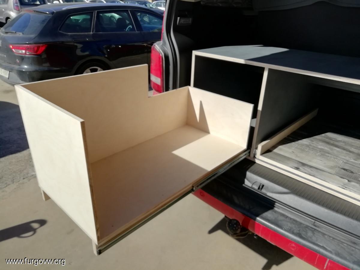

kato_74
Buenos días,

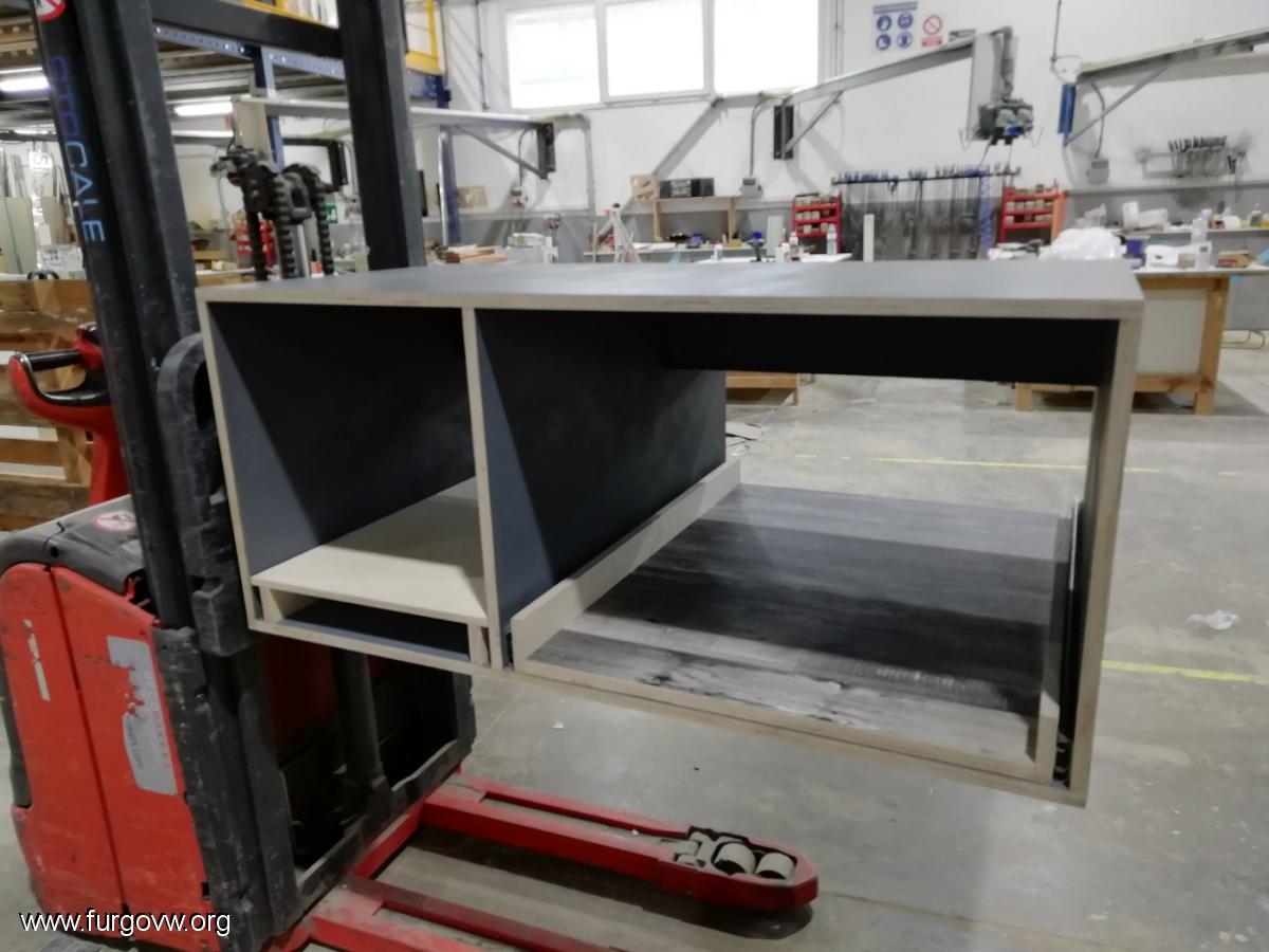

Actualizo con fotos de los último avances:

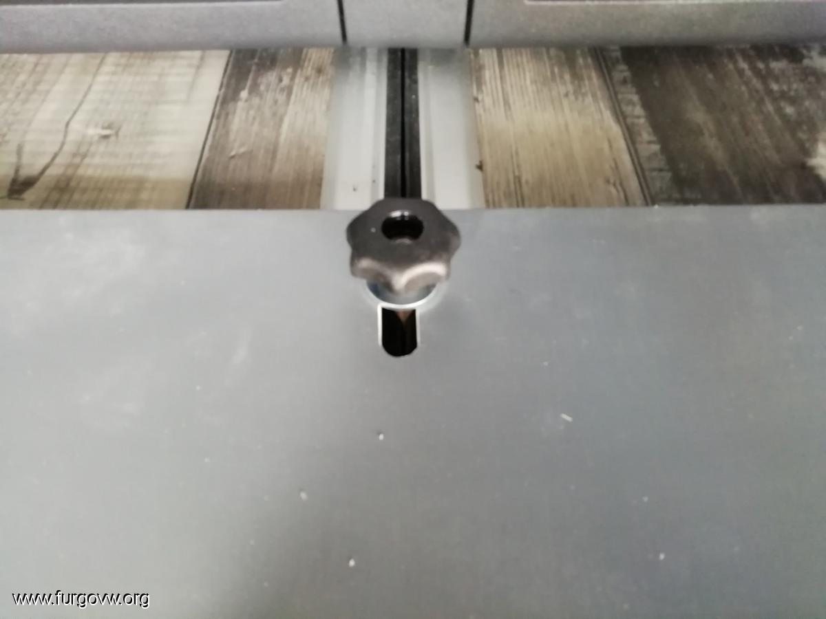

- Colocación de las guías en la bandeja y el cajón.

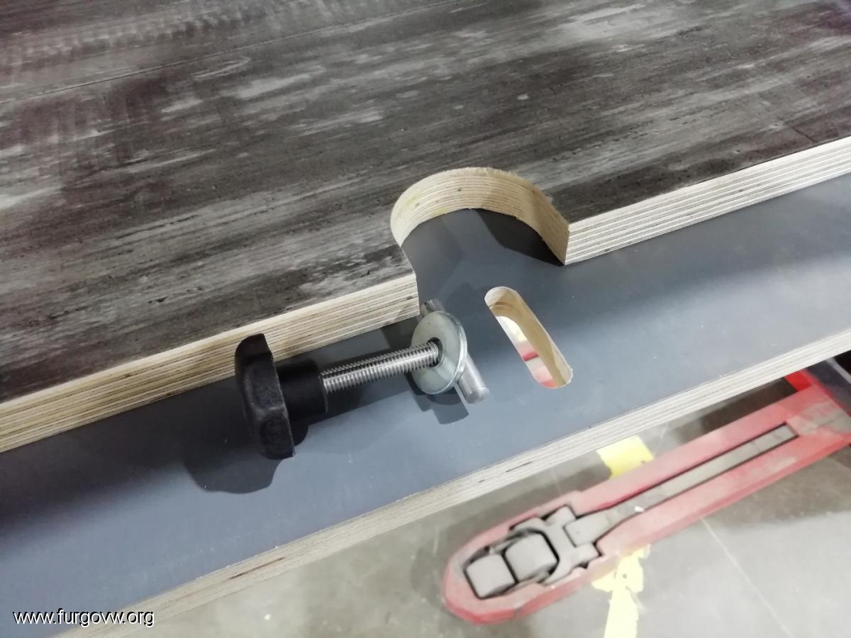

- Ranuras para la fijación a la guías del suelo.
- Estructura exterior del cajón.
Cosas pendientes y a mejorar:
- Divisiones interiores del cajón
- Pintar el cajón
- Instalación del fregadero
- Método de fijación de la bandeja y el cajón en modo abierto y cerrado
- Más adelante añadir modulo lateral a modo de ropero

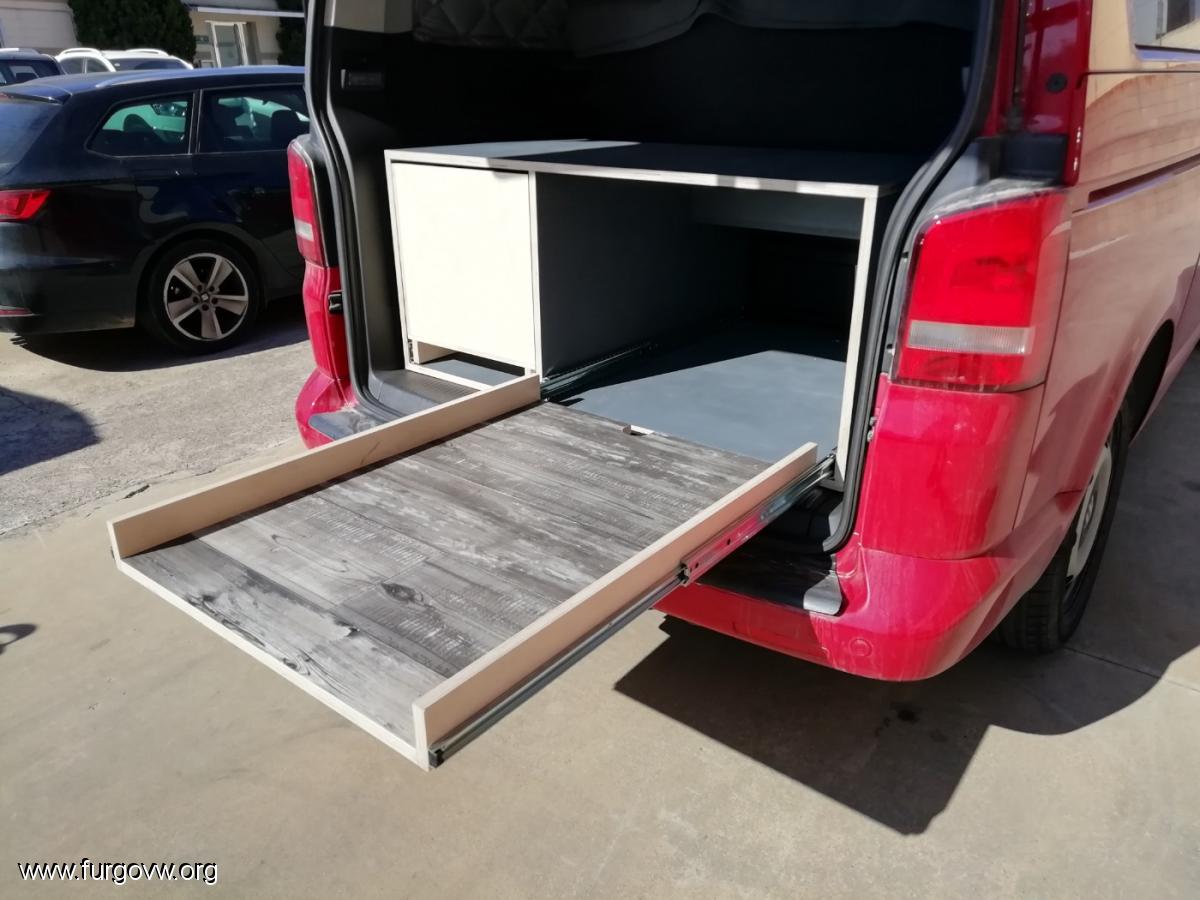

Pues esto es lo que hay, este fin de semana hemos estado fuera y hemos usado ya el mueble y la verdad que es super cómodo y te permite aprovechar mucho mejor el espacio.

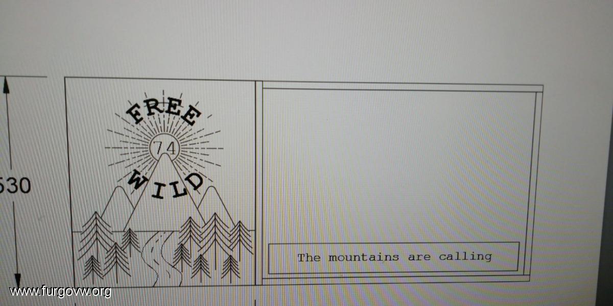

En el trabajo tenemos máquina CNC así que he decidido aprovecharla y hacer este diseño como frontal del cajón y de la bandeja:

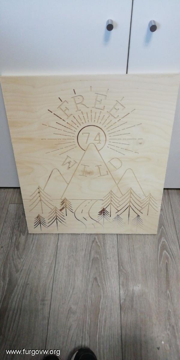

Este ha sido el resultado una vez hecho el grabado en CNC, le he dado un toque con pintura así que en breves os enseño el resultado de las dos maderas que para mi gusto le dan un toque muy mio al mueble.
