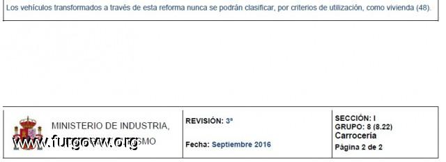

proingetec
Buenas
La clasificación 1048 hace bastante tiempo que dejó de existir, y lo pone bien claro en el manual de reformas, no se puede cambiar la clasificación de un M1 a XX48 por su uso como vivienda, aunque sí se pueden legalizar las reformas acometidas, pero no se cambiará la clasificación a "vivienda".
La empresa que te dijo que sí se podía hacer a 1048 o bien actuó con desconocimiento de la ley y luego se encontró que sólo era posible el cambio a turismo o bien actuó de mala fe intentando captarte como cliente y una vez cogido el dinero ya lo que antes todo valía empieza a dejar de valer...

proingetec
Cita de: Kali-FA en Noviembre 20, 2018, 21:52:38 pm
Pues en mi ficha tecnica me pusieron 1048 turismo vivienda cuando lleve el certificado de VW en agosto.
Pues lo hicieron rotúndamente mal, tanto la VW como la ITV que lo aceptó, porque desde septiembre de 2016 lo pone bien claro en la reforma 8.22 (que es la que se aplica para legalizar los muebles interiores en los vehículos turismos y mixtos adaptables M1), y ésto sigue vigente a día de hoy....
