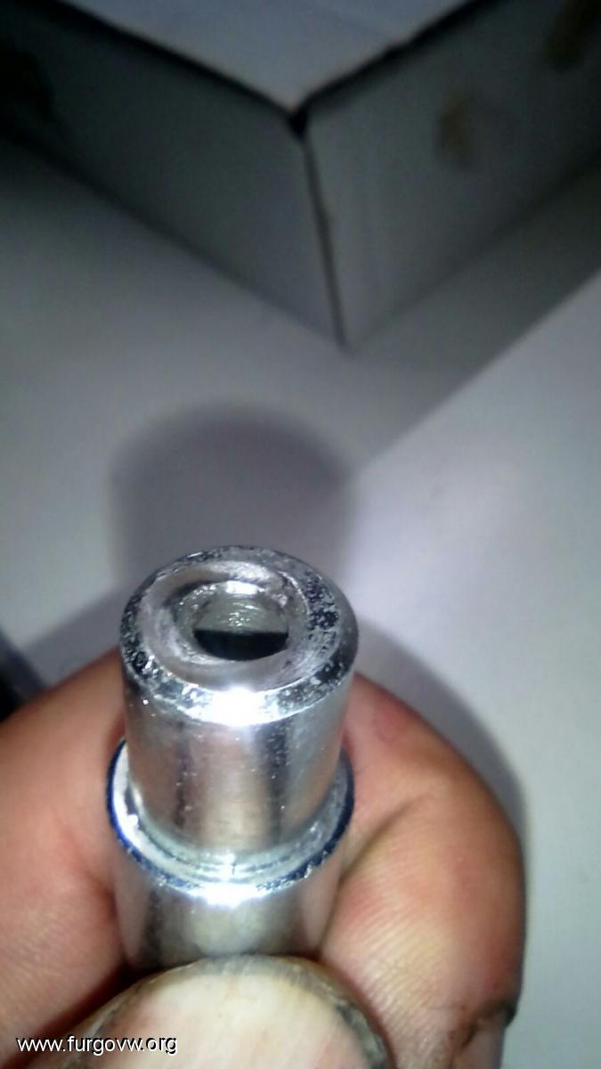

Hola, pues me cambiaron y apretaron los frenos y al poco se me rompio un cable del freno de mano, dije bueno puede ser que sea porque sea viejo, pues despues de que me lo cambiasen con grandes problemas (un mes para reparlo) https://www.furgovw.org/index.php?topic=334867.msg4223393#msg4223393 pues ahora se vuelve a romper, yo creo que esta relacionado con que dejo los frenos muy apretados, a veces chirrian las ruedas ¿alguien tiene idea de que es lo que pasa? ah el cable se rompio las dos veces estando en marcha y al andar con la furgo la palanca de freno hacia mucho ruido porque se movia el cable de dentro y en la parte donde se rompio que es la mas pegada a la rueda se ve como una muesca circular de desgaste ¿alguien me puede orientar?por favor estoy hasta las narices quiero tener la furgo operativa ya. voy a ahora a enseñarle el cable a haizcolari a ver si descubrimos el problema, porque tiene como una muesca circular donde se rompio, la palanca hacia mucho ruido al circular porque el cable se movia dentro

he visto el cable y tiene un rebaje en la parte metálica como si el cable girase dentro y lo desgastase, pero eso es imposible, el cable no gira, se mueve de manera axial, me inclino más a que esa parte está mecanizada por que habría alguna rebaba y en fábrica lo repasaron, de todas formas quedaremos para desmontar el cubo del freno a ver qué se cuece ahí dentro, me inclino más por que lo tensaron demasiado, veremos

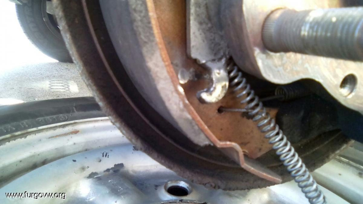

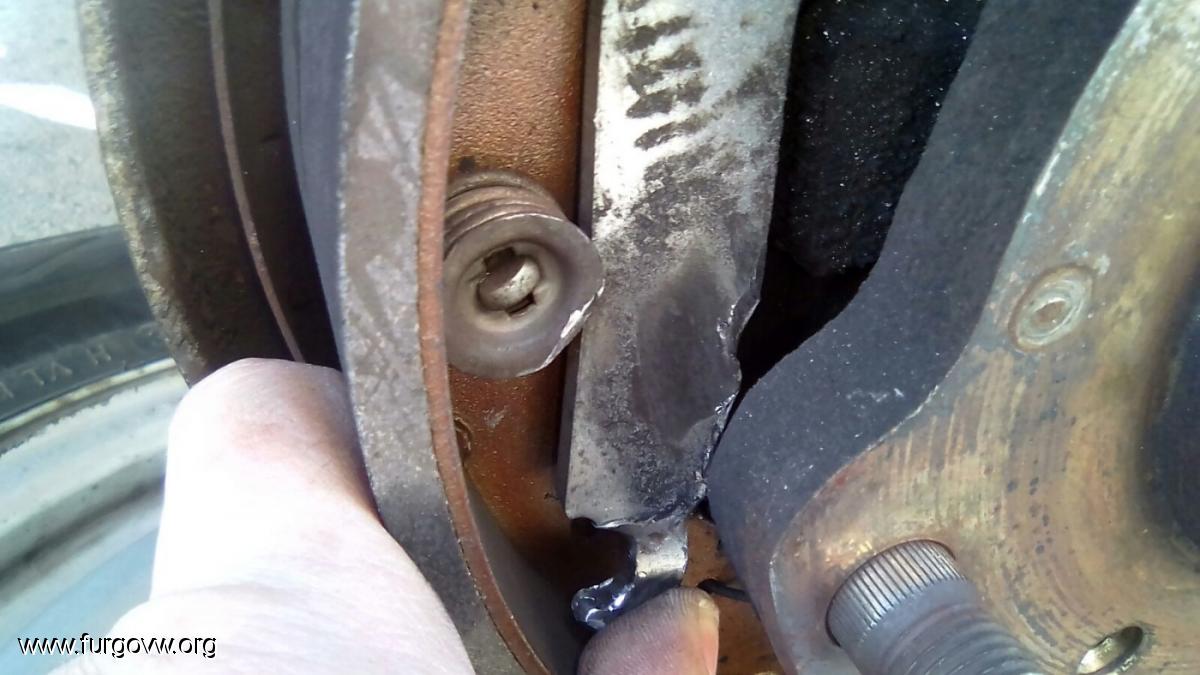

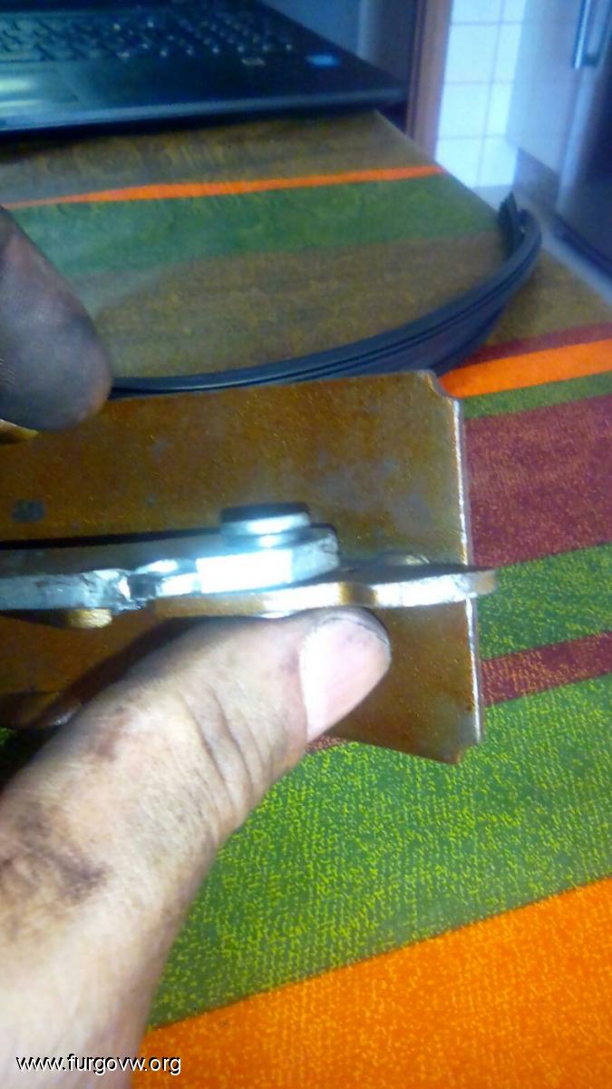

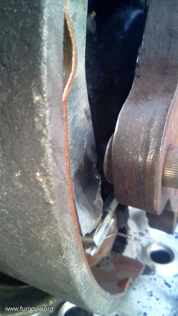

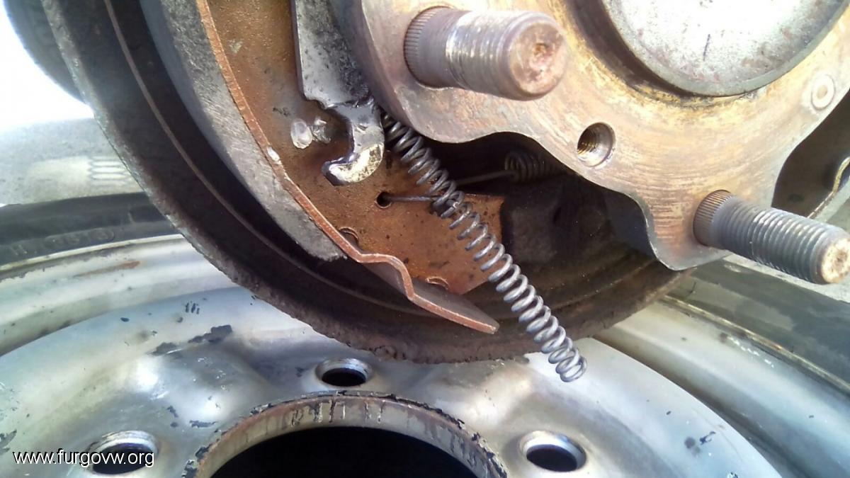

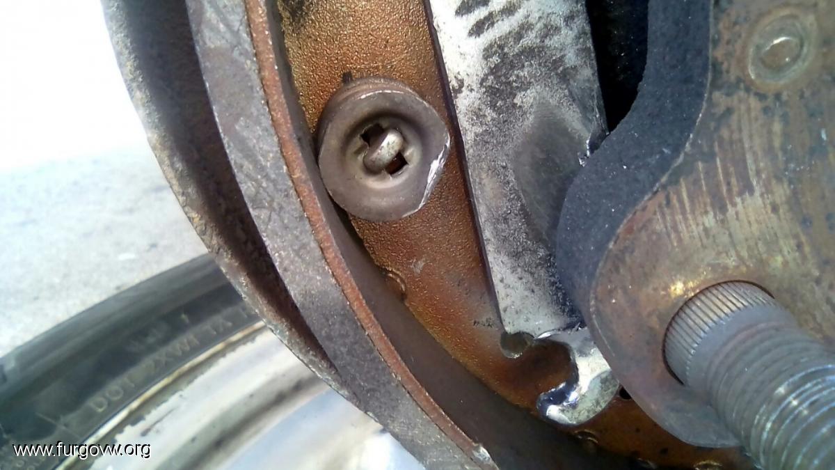

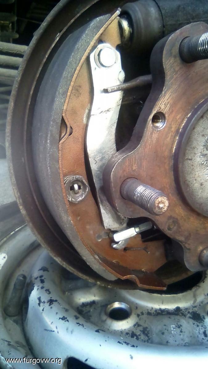

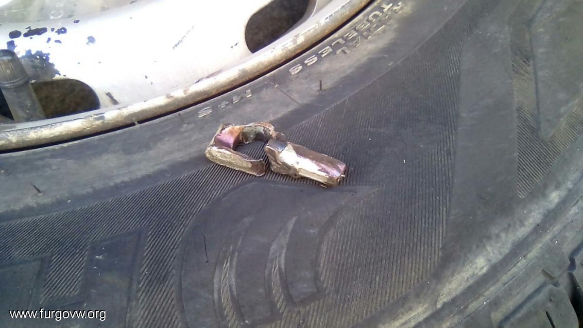

bueno...cubo desmontado y el gancho de la leva que aproxima o aleja las zapatas tiene toda la pinta de haber rozado con la cabeza de los espárragos del buje, no sé si por defecto de fabricación, que bailase mucho hasta tocar en los espárragos por detrás del buje o por mal montaje o lo doblaron para que entrase el cable o lo tensaron tanto que doblaron la leva  :roll: no lo sé, en la penúltima foto se puede ver cómo debería ir para no rozar y en la última el enganche del cable, desgastado y templado de tanta temperatura que tomó con el roce, el problema surgió tras cambiar las zapatas

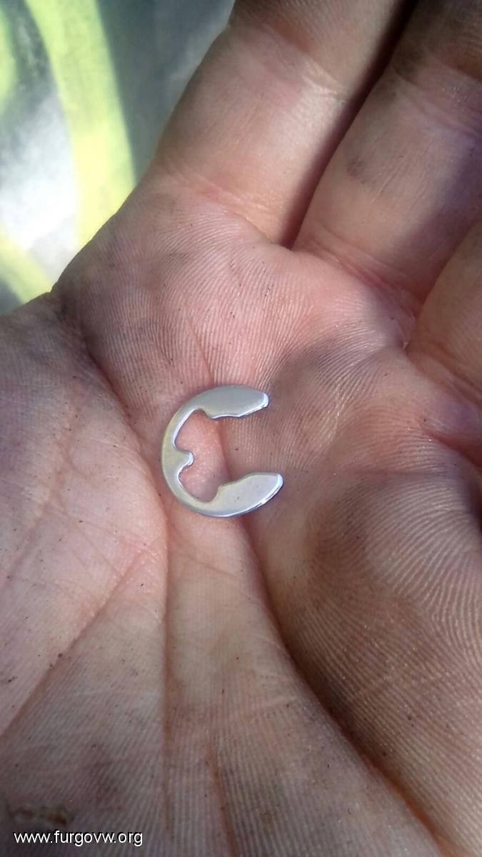

tema cable resuelto... le pusimos una arandela de seguridad en el bulón de la leva de las zapatas por que bailaba demasiado llegando a chocar con la cabeza de los esparragos del buje que terminaban reventando con el enganche del cable del freno, yo creo que ya no va a sufrir el problema  ;) Manuel a rodar otra vez sin miedo  ;D
