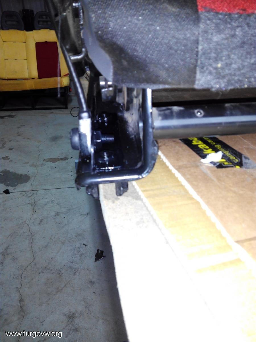

tomy_neda

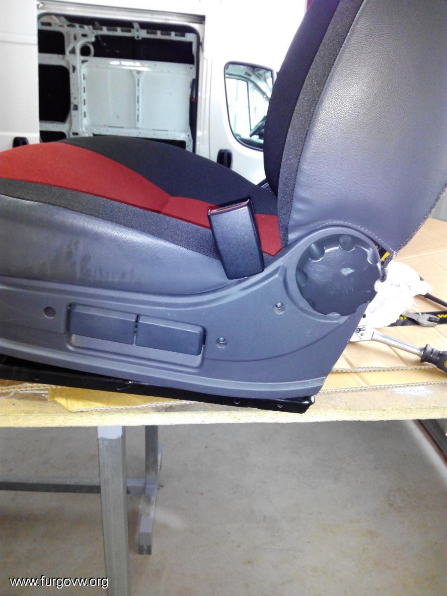

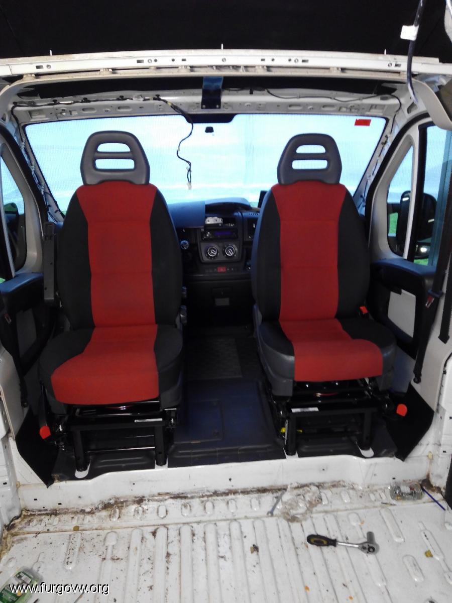

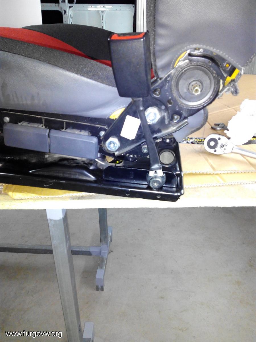

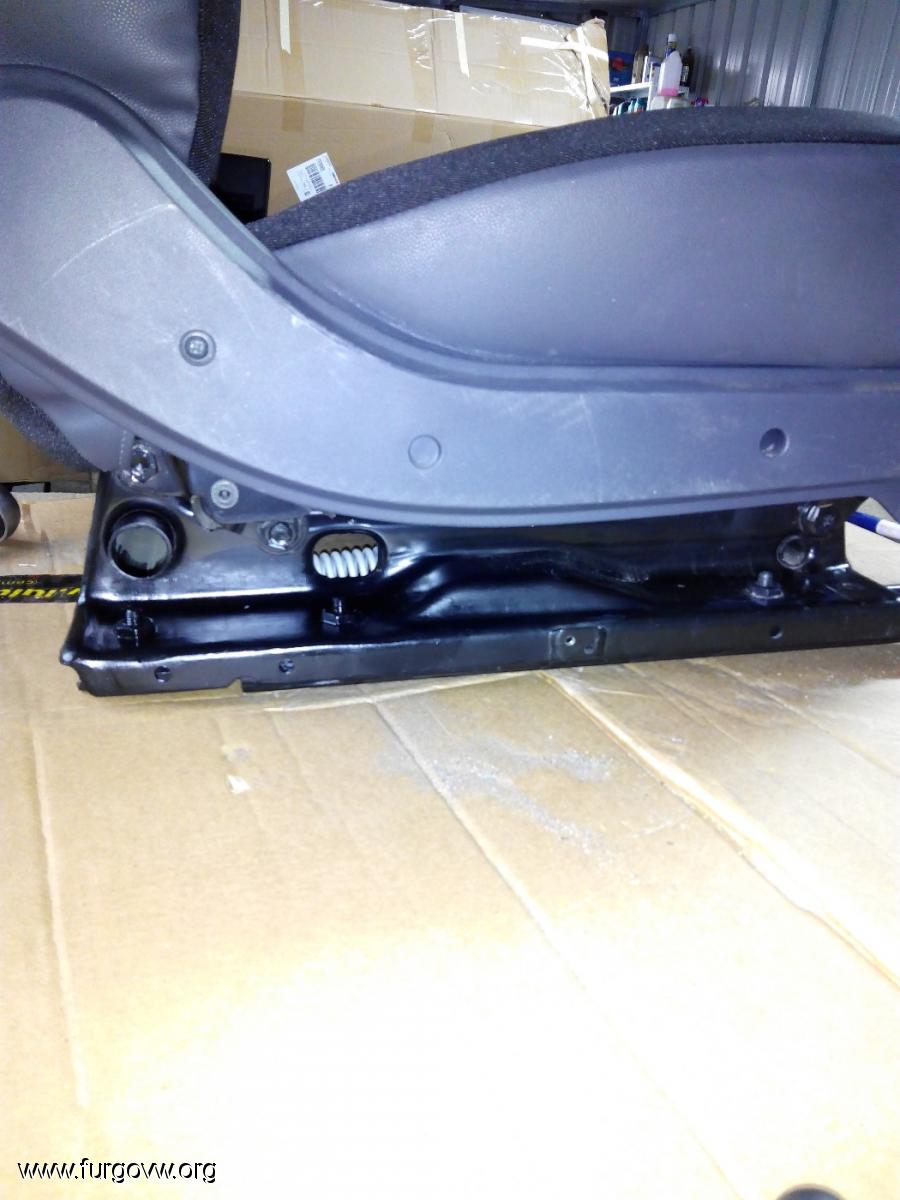

Ya me vino el asiento del tapicero, le prepare el tema del ci turón,y le puse las bases giratorias

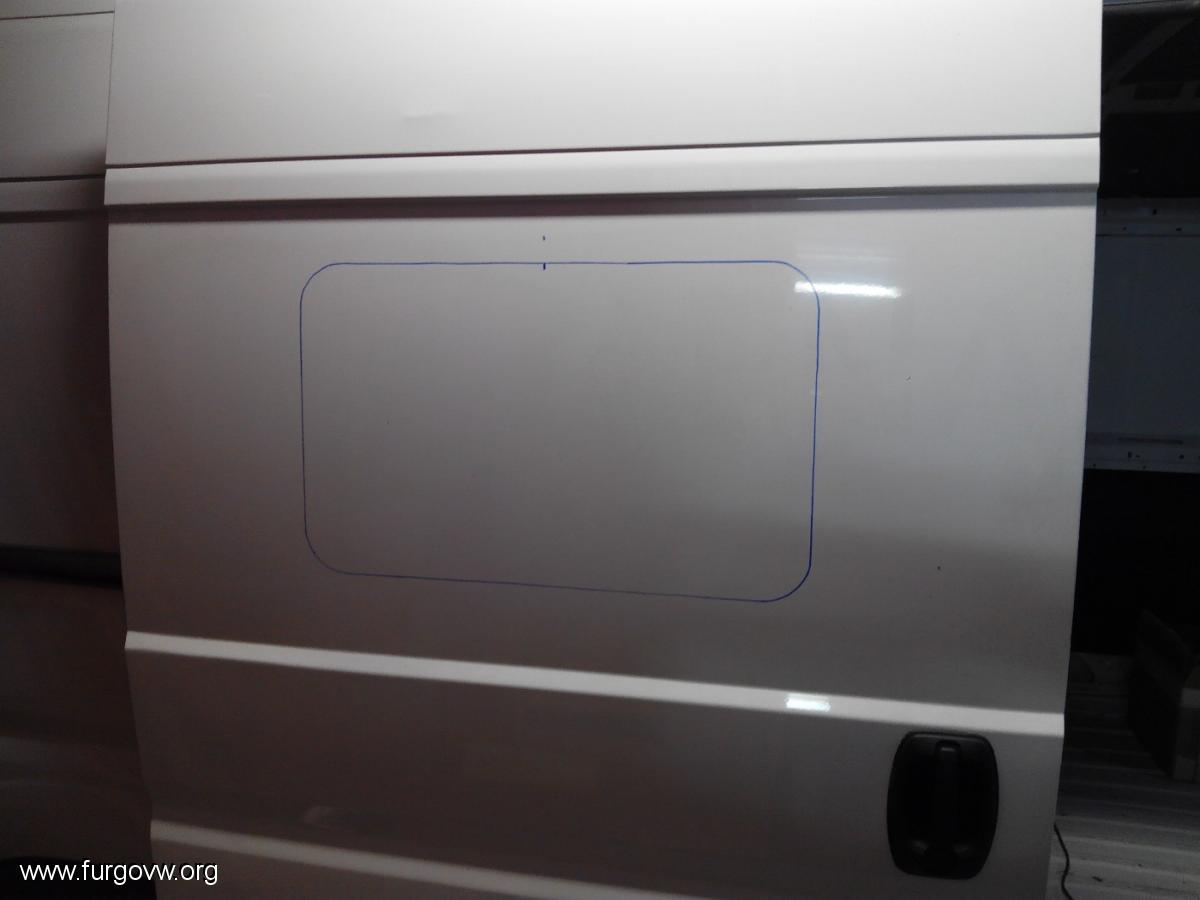

tomy_neda

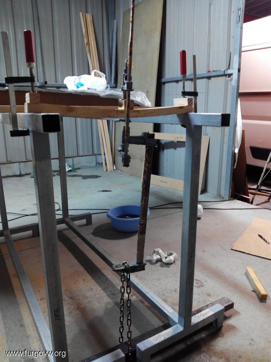

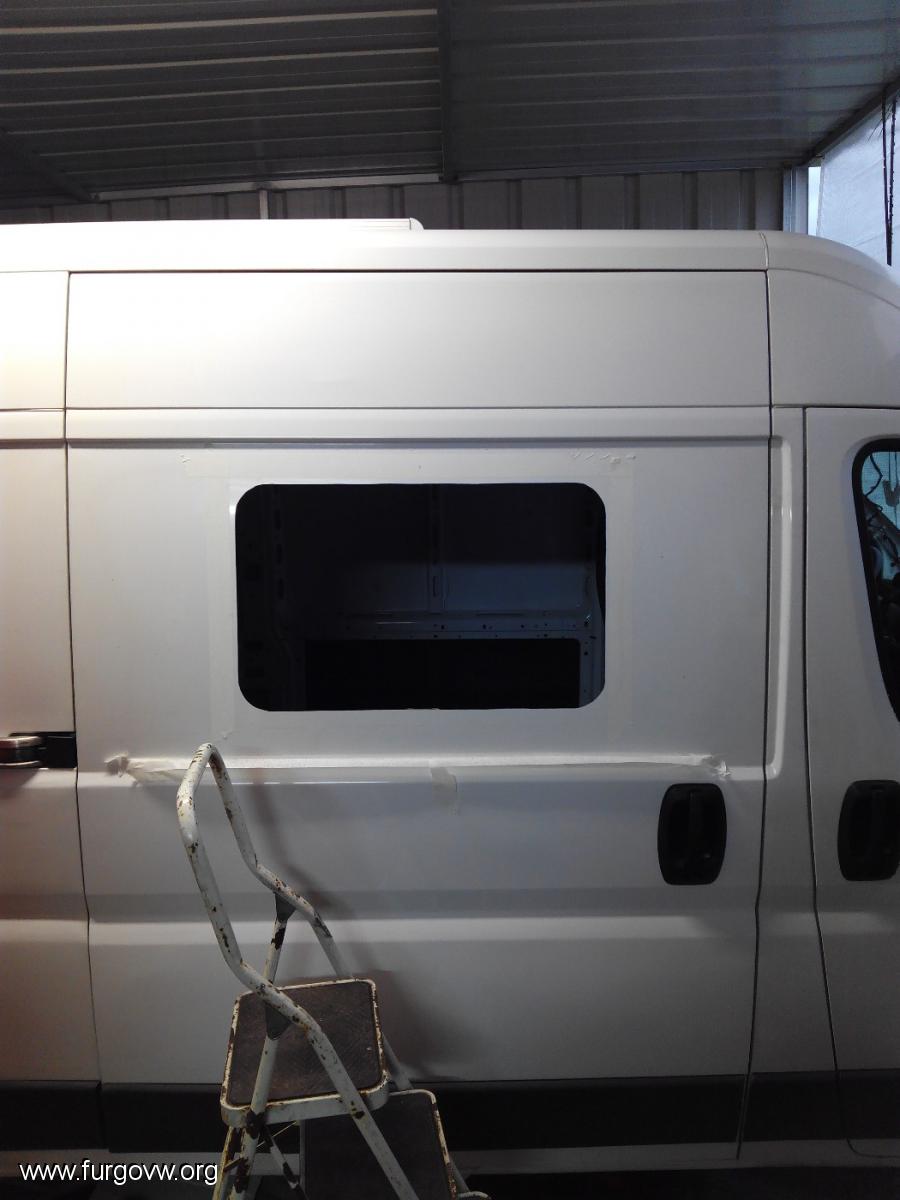

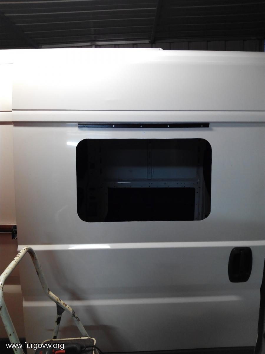

Le di a los marcos  la curvatura justa de estas ventanas, a base de presión,agua fría y soplete

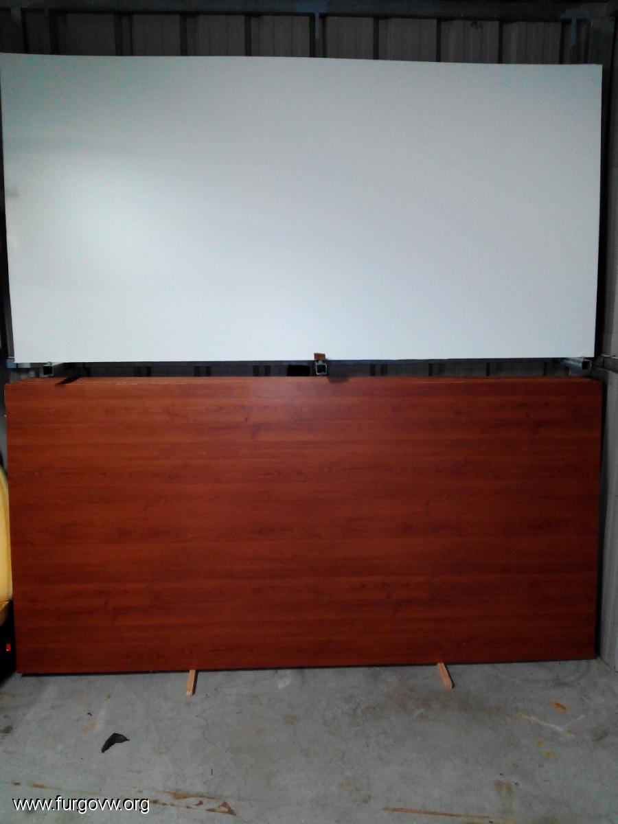

Bien venido xanxerote, por fin creo k el próximo martes me dan los tableros, mientras esperando >:(

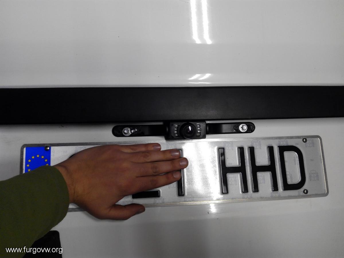

Le puse la cámara de marcha atrás inalámbrica hoy

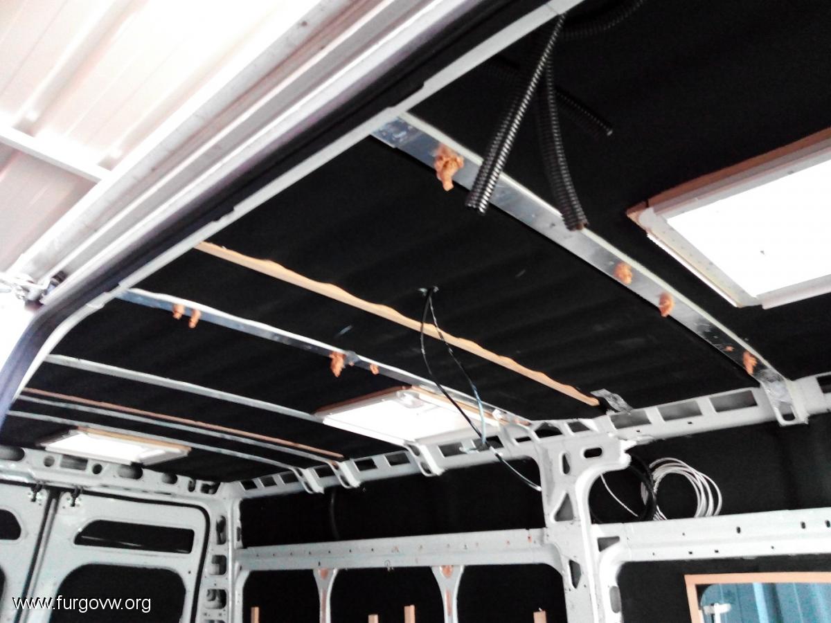

tomy_neda

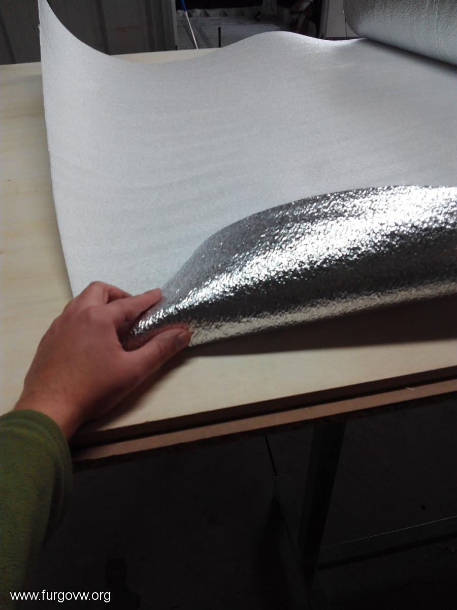

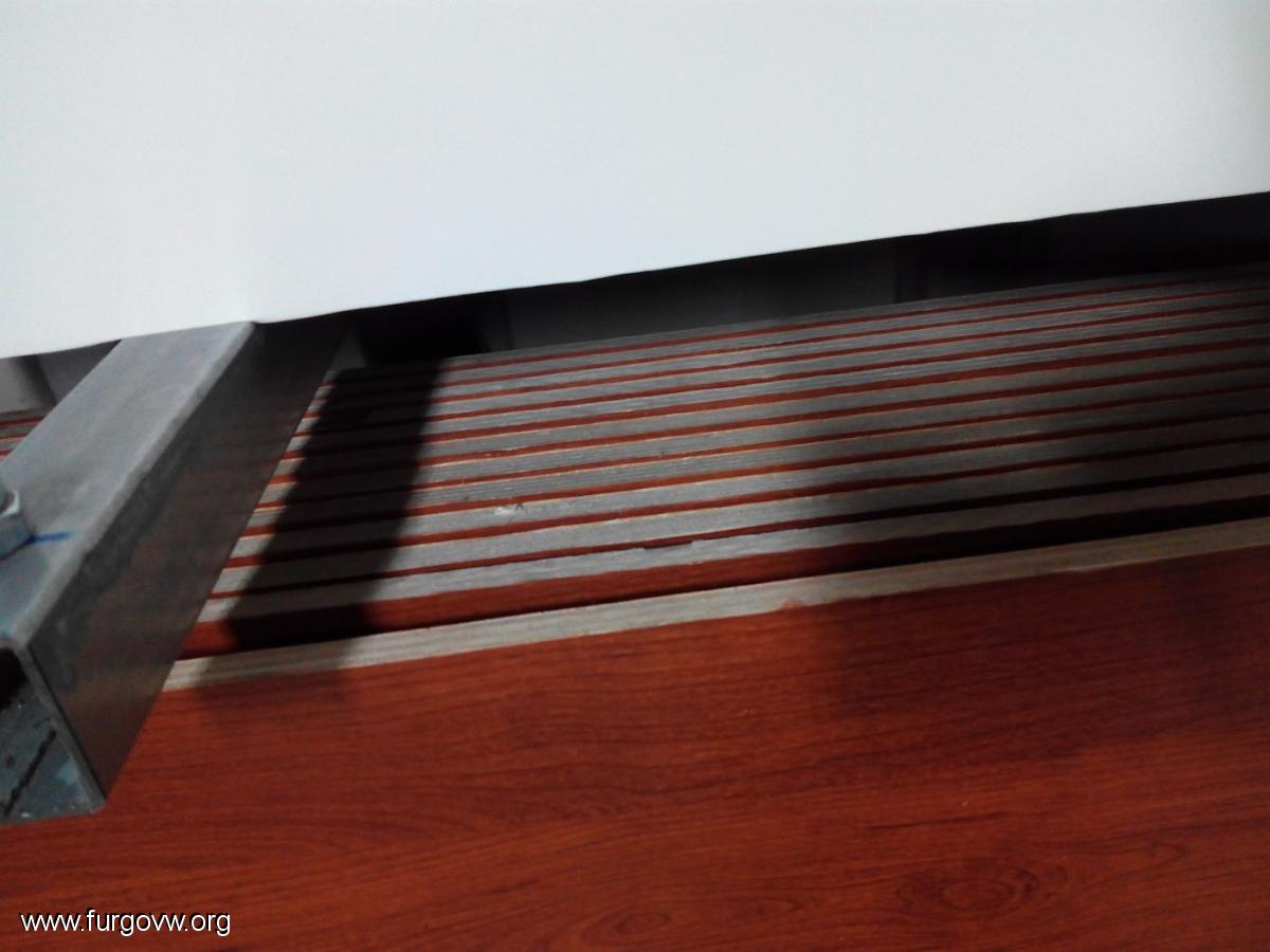

Me faltaban dos refuerzos de techo por hechar espuma, en cuanto me seque, aislante del suelo,tablero de 15 mm, y suelo vinílico, haber si me da tiempo a dejarlo hoy listo....
