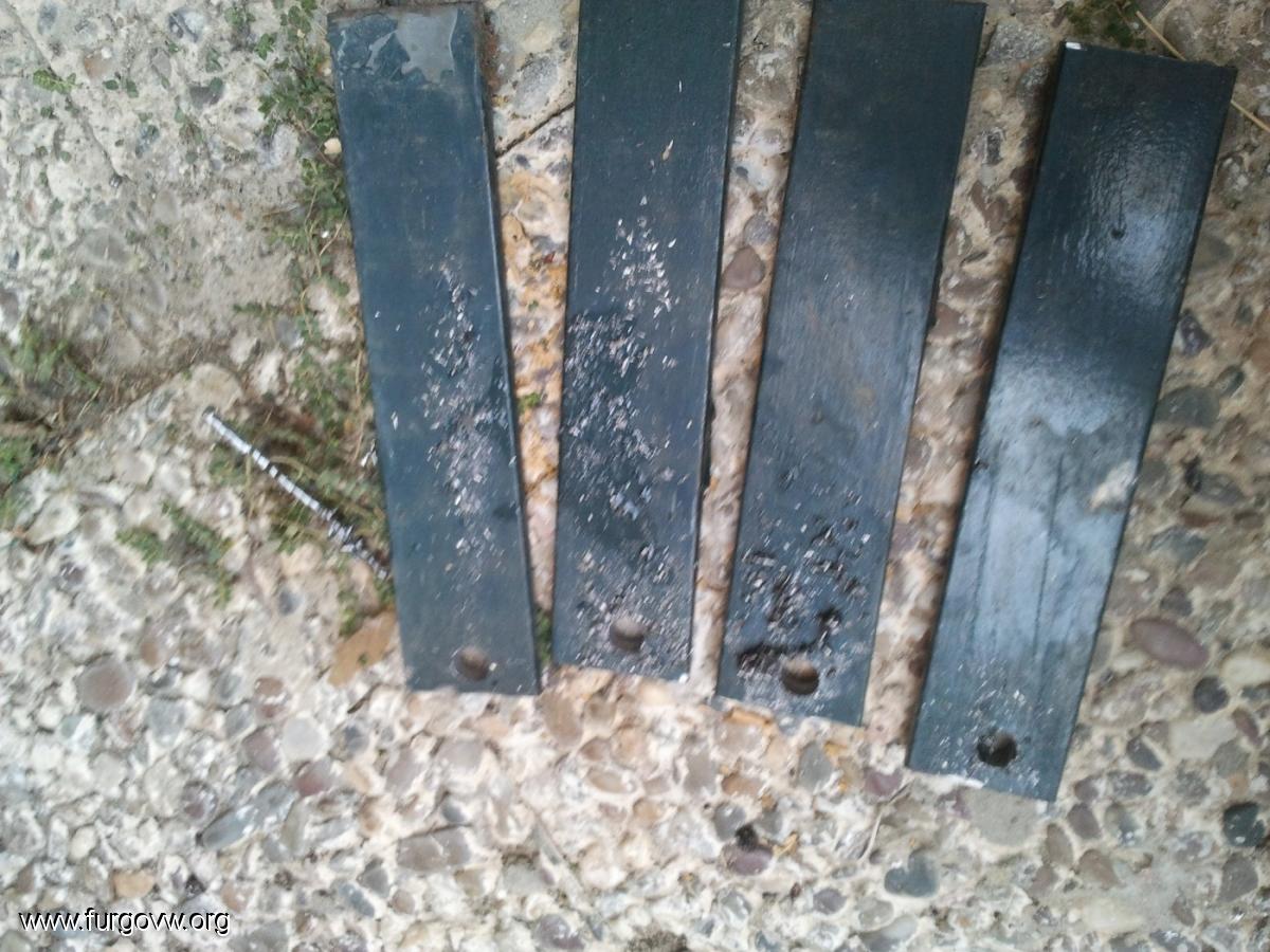

He probado de mover la fila de asientos intermedia atrás del todo pero me roza por la parte inferior de los asientos en el pasarueda metálico de la izquierda y no puedo fijarlos al suelo. Ver fotos. Luego he quitado el cacho plastico pero debajo aun hay el mecanismo metálico para abatir el asiento y me sigue rozando... Alguna idea? Gracias.

Siento decirte que la segunda fila que tienes no es compatible con la tercera posición, para esa posición tiene que ser la que se pliega entera, que es mas estrecha de abajo. Como te han dicho Tri-Furgo, una solución puede ser usar las pletinas para retrasar el asiento. Tambien he visto algun forero que lo que ha hecho es adelantar la ultima fila en vez de retrasar la segunda, con las mismas pletinas, con lo que tienes mas espacio todavia.

_eon, me lo suponía pero como por aqui me habían dicho que eran compatibles. En cuanto a lo de poner esas pletinas la verdad es que no me queda claro. ¿Que hacen? Levantar el asiento para que no toque??

No, lo que se hace con las pletinas es dejar el asiento en una posición intermedia entre las dos posiciones de fábrica.
