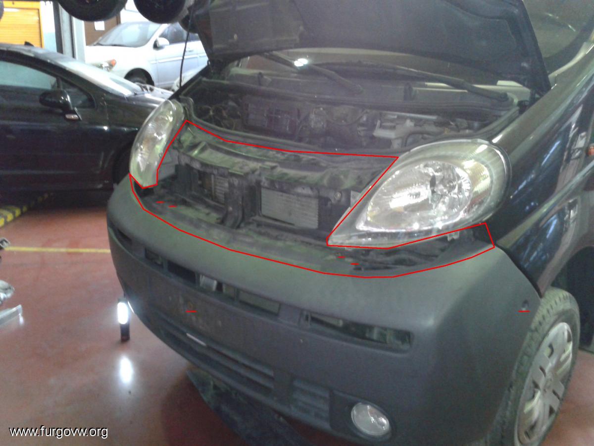

1. Quitar Calandra (hueco marcado en rojo en la foto)

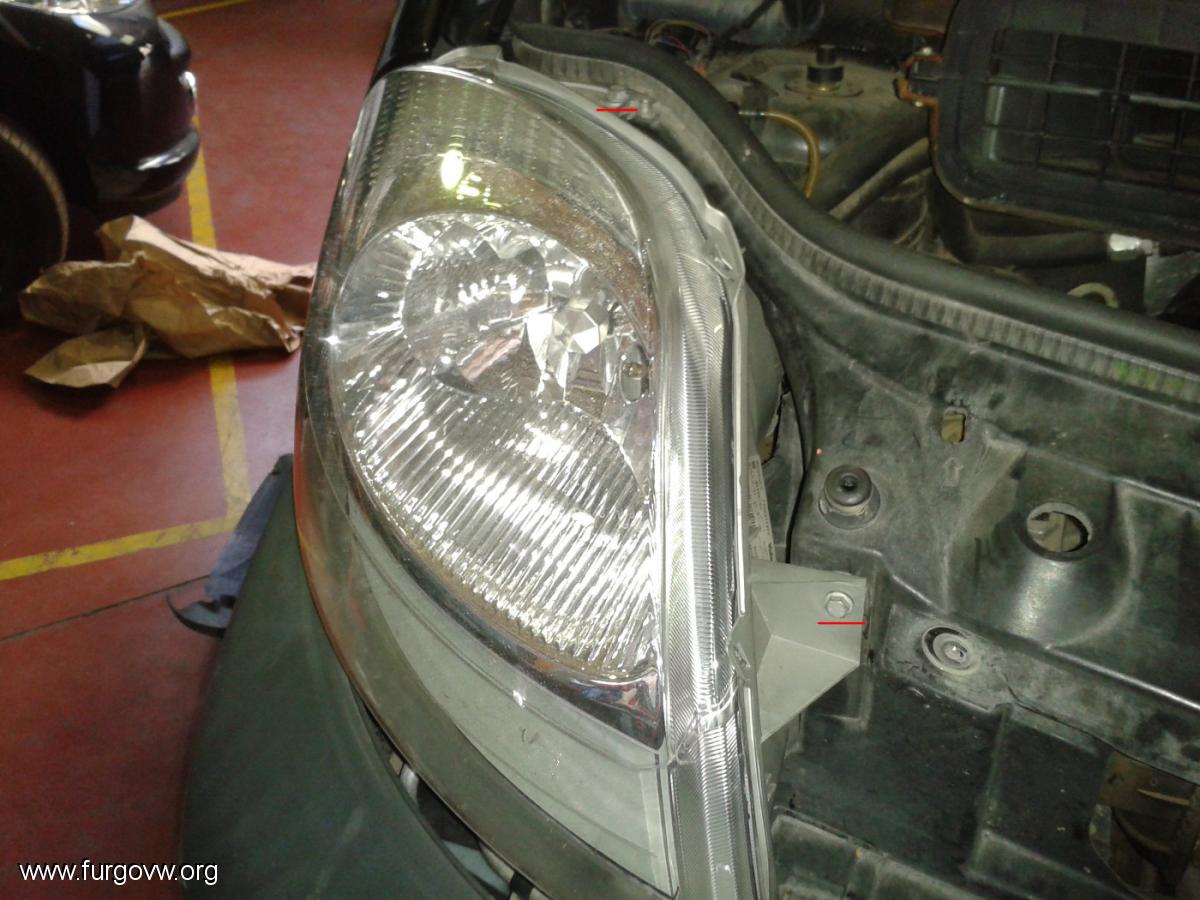

2. Quitar Faros (foto, tornillos a quitar en rojo)
3. Paragolpes. Sale con 2 tornillos laterales y 5 frontales.
4. Cubre-cárter. Por debajo, es de plástico y son unos 10 tornillos.
5. Travesaño superior (la pieza de plástico con forma de ojos, en los que encajan los faros) Para desmontarlo hay que soltar el enganche del capó (foto). OJO: al soltar el travesaño superior sale con él el intercooler (un pequeño radiador que enfría el aire q comprime el turbo). Para sacarlo hay que soltar las 2 abrazaderas de entrada y salida del intercooler
6. Rueda derecha y concha del pase de rueda.
Para acceder después a la polea del cigüeñal y al piñón hay que quitar la rueda...

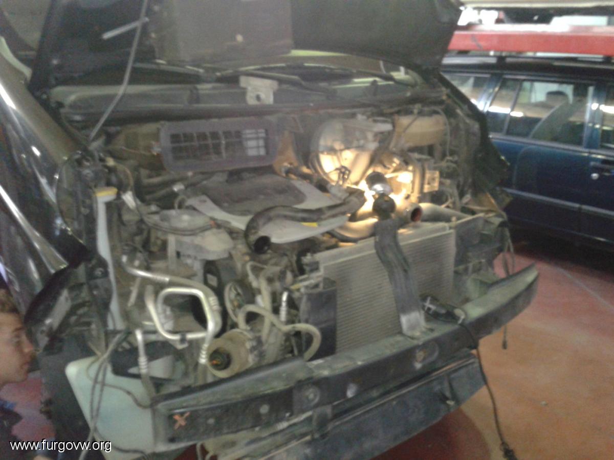

Una vez hecho ésto, la furgo se queda con esta pinta:
Tiene mala pinta, sobre todo si se compara con lo poco que hay que desmontar para hacer la distribución de las VW, pero se hace fácil y cómodo y una vez hecho, se mete mano al motor debuti. Los dos manguitos de plástico k se ven son los que iban al intercooler.

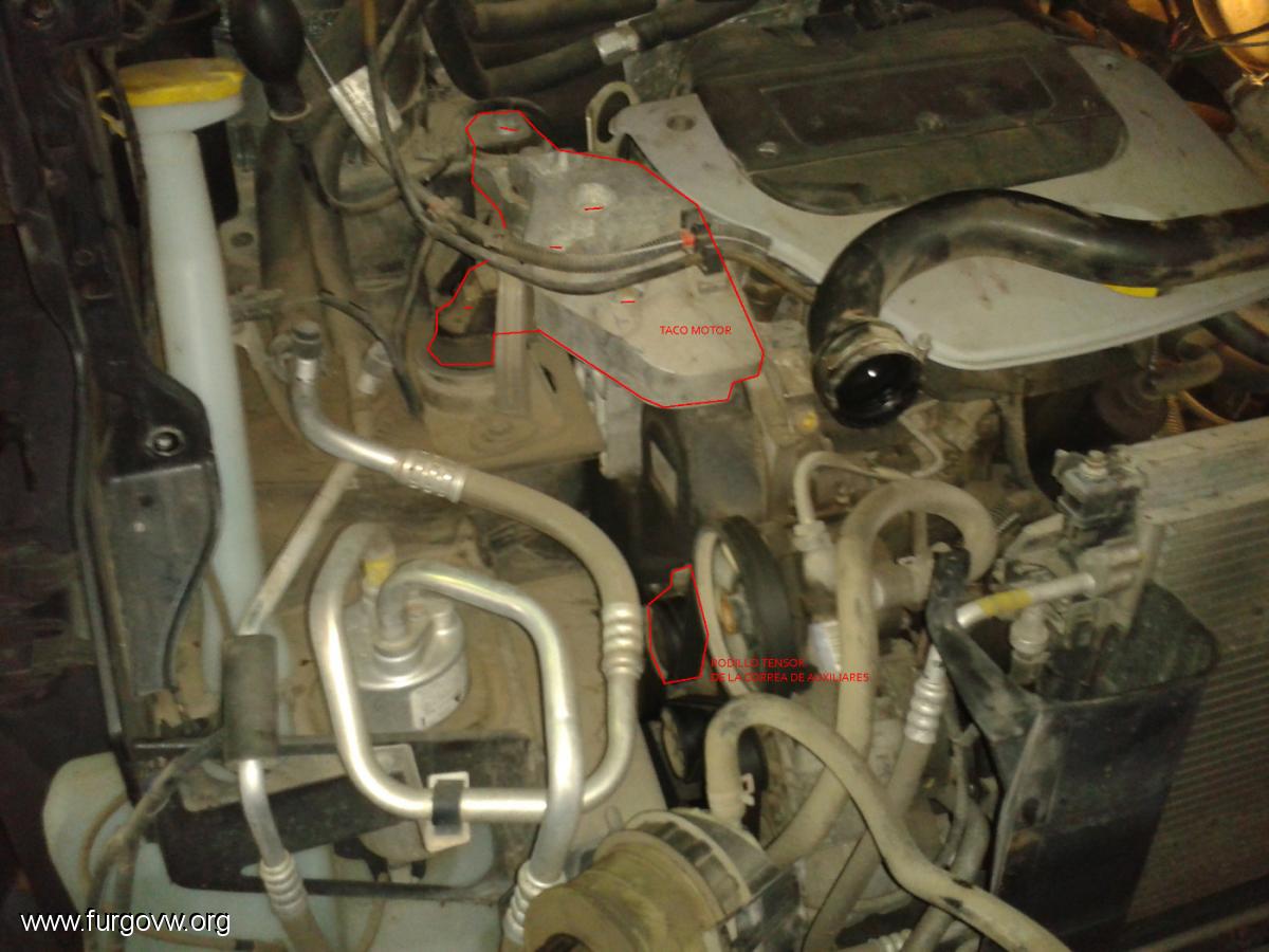

1. Quitar la correa de auxiliares. Esta mueve el compresor del aire acondicionado, el alternador y la bomba de la dirección asistida. Además lleva un rodillo tensor que al hacer palanca sobre él con una carraca y un vaso del 16, destensa la correa y permite sacarla fácilmente. El rodillo se ve en la foto
2. Soltar el taco motor. Para ello hay que quitar los tornillos marcados en la foto con una línea roja. Al soltar el taco, el motor se queda colgando por el lado derecho, por lo que además del gato que se pone para elevar la furgo al sacar la rueda, que ya se queda puesto hasta el final, hace falta otro gato para sujetar el motor cuando se suelta el taco motor.

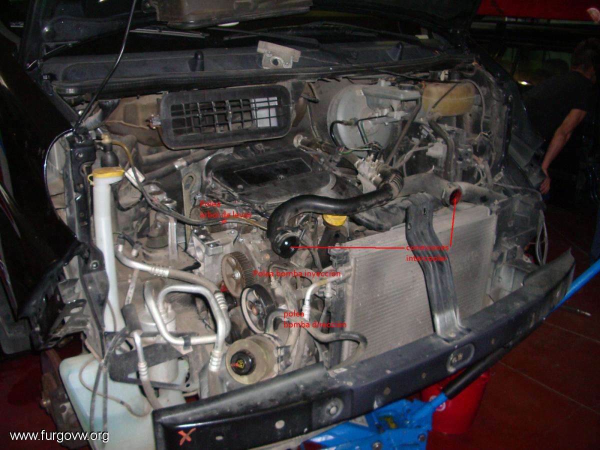

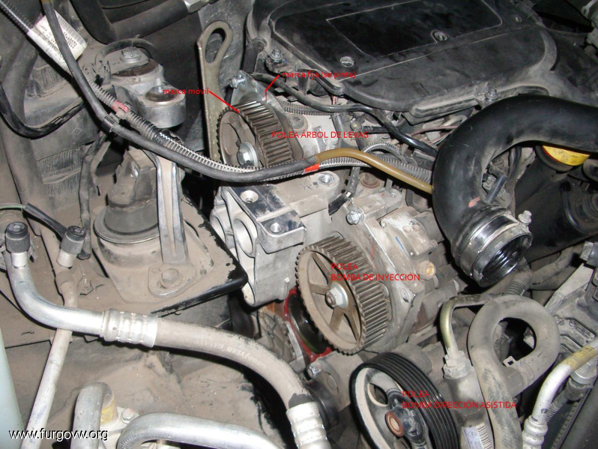

7. Soltar tensor de la correa y cambiarla
En esta foto se ve el gato que calza el motor, las conexiones del intercooler que comentaba antes y la pinta que tiene la distribución al soltar taco, carcasa protectora y correa.
Lo mismo que en la anterior pero con más detalle.

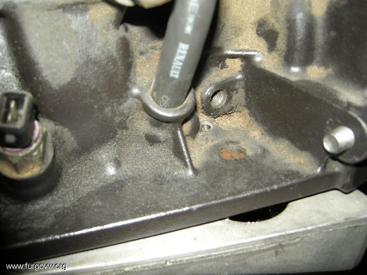

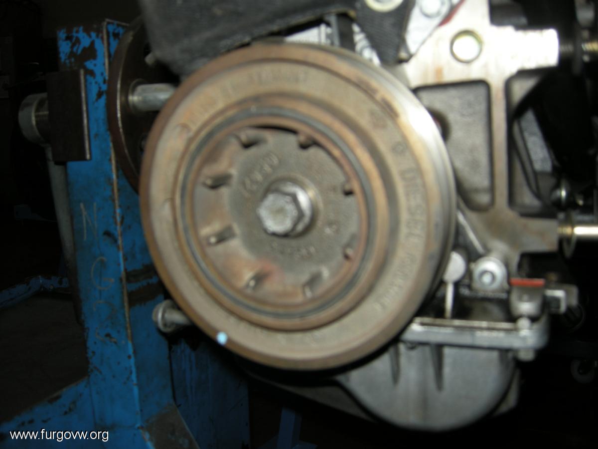

Pongo un par de fotos de la polea del cigüeñal y del agujero del tornillo de calado del cigüeñal, son de otro motor similar q tengo en una bancada, pero creo que valen para entender mejor la historia. En la primera foto se ve la polea y su tornillo, este es complicado de aflojar y hay que apretarlo con dimamométrica (es conveniente aunque tampoco obligatorio).
En la segunda foto se ve, a la derecha del tubo de la varilla del aceite un agujero roscado, primero hay que quitar el tapón roscado que potrege el agujero.

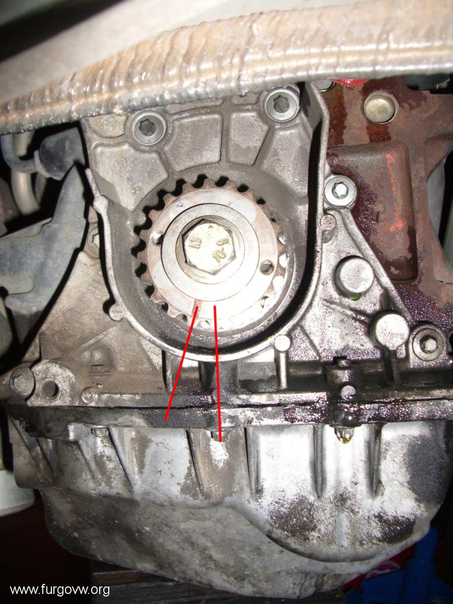

Cuando se quita la polea del cigüeñal, aparece el piñon que mueve la correa de la distribución. si hemos introducido el tornillo de bloqueo del cigüeñal en su agujero deberíamos ver las siguientes marcas : el diente del piñon que lleva la marca móvil está desfasado 1 diente respecto de la vertical (19º pero con saber q es justo el diente siguiente vale porque no te vas a poner a medir grados...)
Si esto está ok y las marcas de la polea del árbol de levas están enfrentadas, se puede soltar la correa. Recordar q la bomba de inyección no hay que calarla!!
PD: si os fijais en la foto, una vez quitada la polea he vuelto a poner el tornillo que la fija para poder girar el cigüeñal y ponerlo en marcas fácilmente.
