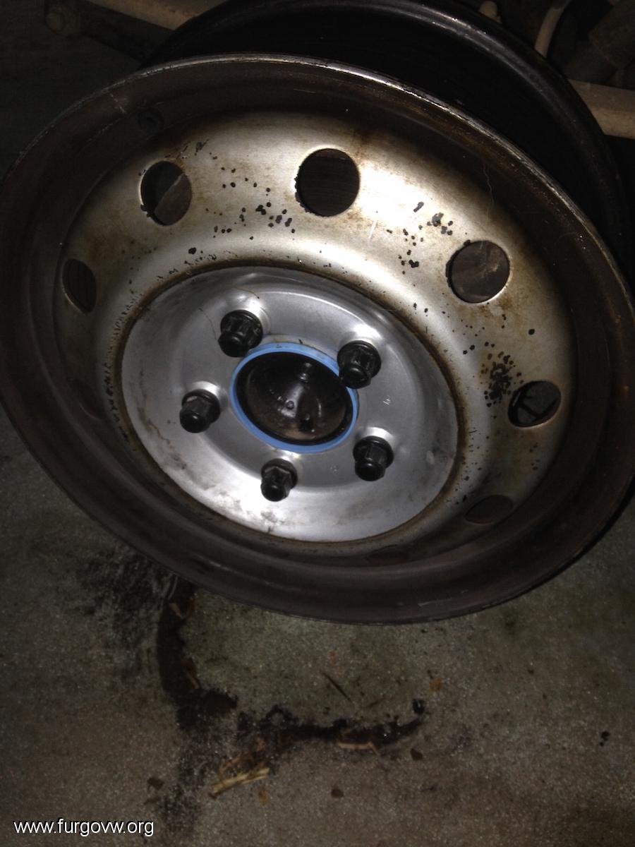

Cita de: Geras en Noviembre 16, 2014, 11:16:47 am
Si tuviera esparragos yo las pondría tal cual pero al llevar tornillos le pondria centradores, yo le hice unos de teflon para la cali y genial.
¿por?
aparte del coñazo de encarar las ruedas a pulso, no veo la diferencia una vez metas los tornillos.

Geras
Aparte del tema de ponerlas a pulso con lo que pesan, yo tuve un coche al que le puse unas llantas que tenían centradores, un dia las monté sin elllos y vibraba el coche entero. Pero bueno, haz la prueba y si va bien genial, y si no pues centradores.

ensafer
Las llantas de Movano y sus clones sirven perfectametne con unos anillos centradores de plástico.
son de 6 x16 pulgadas y desplazan 1-1,5 cms más con los que se ganarán 2-3 cms de ancho de vías.
Multivan Beach 4motion
Geras
Cojonudo, pues otra opcion más, lástima que en mi zona sea dificil conseguirlas.
