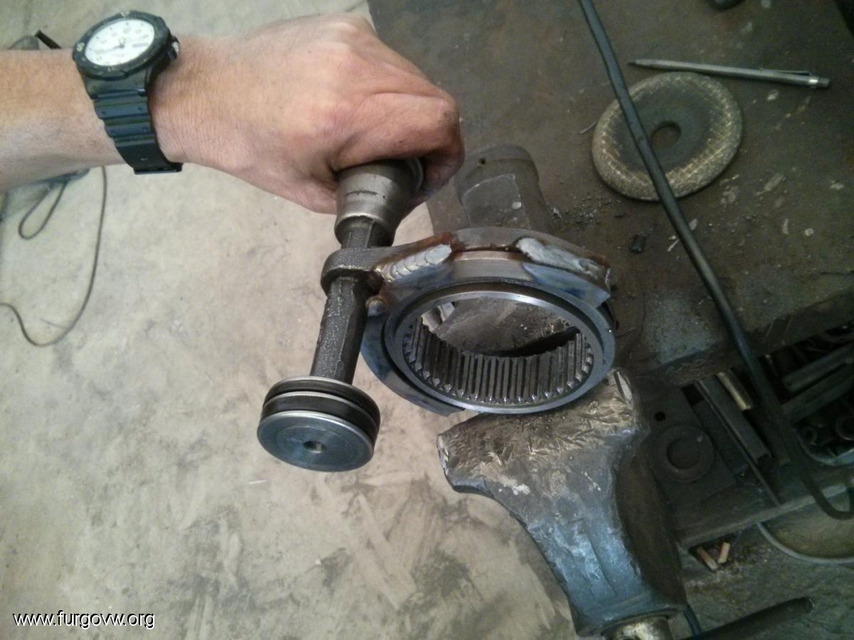

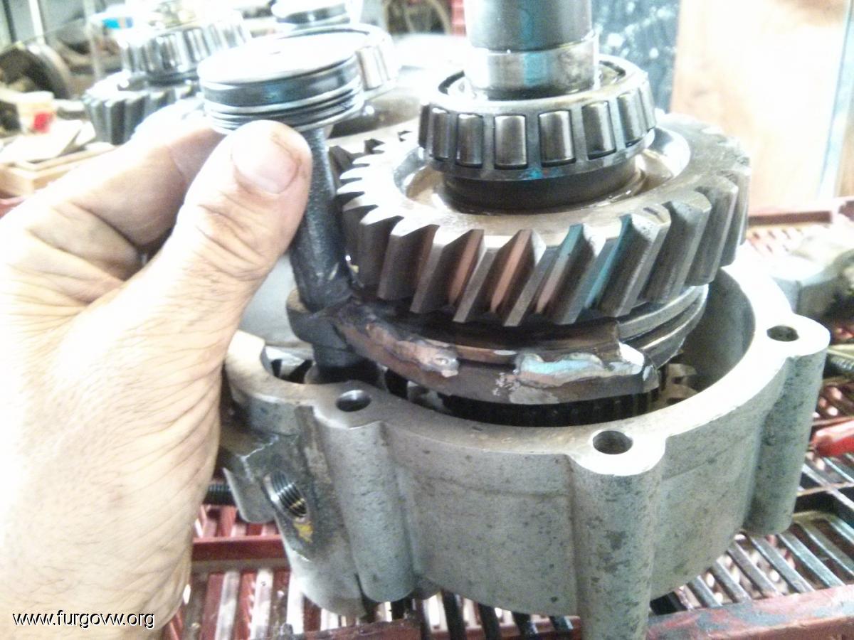

Cuentanos un poco más, veo que has soldado medio anillo ¿la pista que suele ir libre? a la horquilla, ¿que es lo que había pasado exactamente? ¿se había abierto la horquilla y se salía la pista del piñón desplazable?  Es que manda huevos que te pidan 3.000 euros por algo que al final es media hora de soldar.
Por cierto que les costaba poco hacer la horquilla en dos piezas, no una sola pieza de fundición.

la horquilla lleva un labio interior que se ha desgastado y por eso se ha salido la horquilla del deplazable.lo gracioso que lleva otra horquilla que es la que conecta la transmision delantera y esta lleva casquillos de bronce
las piezas del musso no se parecen en nada a la mia

Y le has soldado una "pared" nueva a la horquilla, ¿no? no has soldado la "pista" que debe flotar con la horquilla...  igual no me explico bien. O que yo no veo claro el montaje de origen
De todos modos es raro  que te haya desgastado el labio este, implica que el piñon no va al sitio correcto, es decir, como si la horquilla se quedase empujando, ¿no?

y también es raro que no se haya gastado el casquillo ese que empuja la horquilla .
