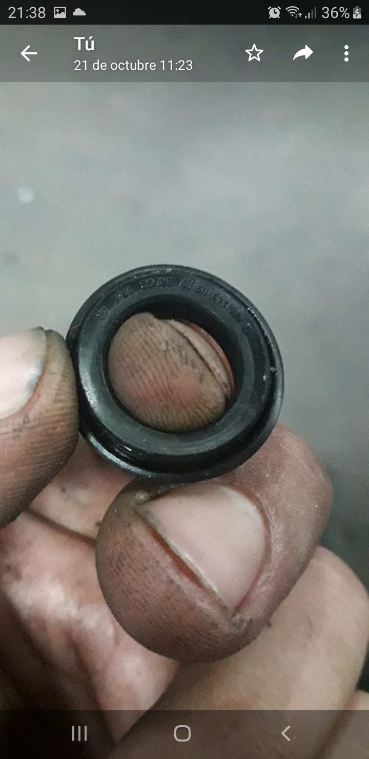

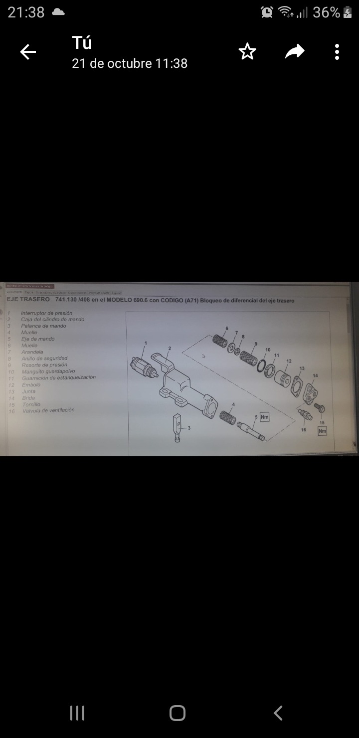

Te explico, realmente el depósito de la foto al cual me he referido antes hace de segundo depósito, al cambiar el líquido de frenos si no purgas el cilindro del bloqueo no tendrás problema.
En el cilindro del bloqueo tienes en la parte posterior un teton como el de los frenos para poder purgar, le abres un poco, quitas y pones el bloqueo desde el botón y así quitas el aire del circuito, y si lo quieres cambiar lo puedes hacer exactamente igual.
Ese circuito no se vacía al cambiar el líquido de frenos, lo tienes que hacer manualmente.
Si es verdad que ese circuito si no lo cambias se puede deteriorar el reten que he tenido que cambiar yo.

El número 16 la purga
El número 11 el reten
