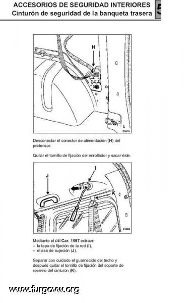

la pieza que te hace falta en cuestion es la de arriba (segundo dibujo la pieza K)

Tengo el despiece de los cinturones de la 2ª y de la 3ª fila, con códigos de la casa, así como los despieces también de las dos filas de asientos  ;)

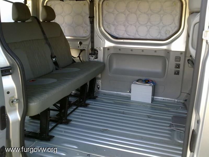

koskolva (a.k.a. mandril)
Voy a ir poniendo los pasos que voy haciendo, a ver si le sirven a alguien. Hay algún post sobre esta modificación, pero voy a ir poniendo los problemas y las dificultades que alguien profano en los bricos como yo nos podemos encontrar. Decir que es la primera vez que le meto mano a un vehículo, que nunca he manejado una caladora (ni sabía lo que era hasta hace dos días) y que nunca había desmontado ni una moldura de plástico  ;D
Hoy he conseguido retrasar los asientos:
Podeis ver la preinstalación de los pretensores de los cinturones de la 3º fila (los cables que se ven en el lateral, a la altura de donde está el asiento), con lo que con comprar un par de enganches para anclarlos en la posición correcta nos vale. Los enganches son los que comenta lokaina en el mensaje anterior.

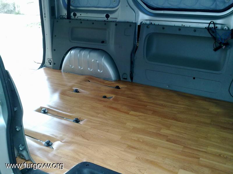

He desmontado el suelo, tenía un laminado de abedul con acabado fenólico, he buscado los remaches que lo anclaban a la chapa, les he metido el taladro con broca de metal y han saltado sin problemas. He desmontado el asiento, que no tiene más misterio que soltar los 4 enganches traseros y tirar del asiento hacia atrás para dejar a la vita los 4 enganches delanteros. El asiento pesa lo suyo, lo he hecho yo solo pero recomiendo que engañeis a un amigo... Una vez sacais el asiento, quitais los enganches restantes. Para los enganches necesitareis una llave de éstas, del tamaño 50:
Una vez fuera los enganches, hay que soltar los tornillos que cubren los agujeros de los anclajes de la 3ª fila. Sin complicaciones, aunque alguno estaba muy duro. Se cambian los enganches a la 3ª fila, se ponen los tornillos en la 2ª y se vuelve a anclar el asiento, pero en la posición retrasada.
Siguiente paso: agujerear mi suelo de laminado de madera y aprovechar las piezas sobrantes para tapar los agujeros que tengo en la 2ª fila. Mi primera experiencia con la caladora... allá vamos!

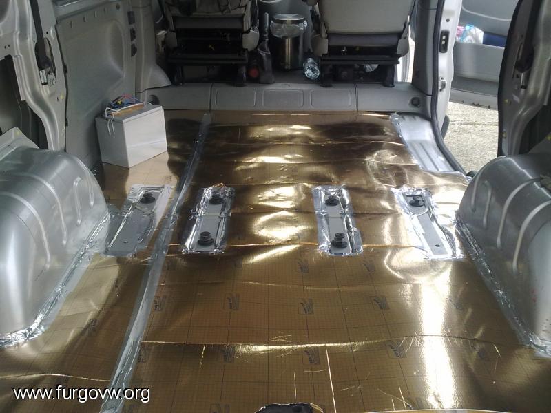

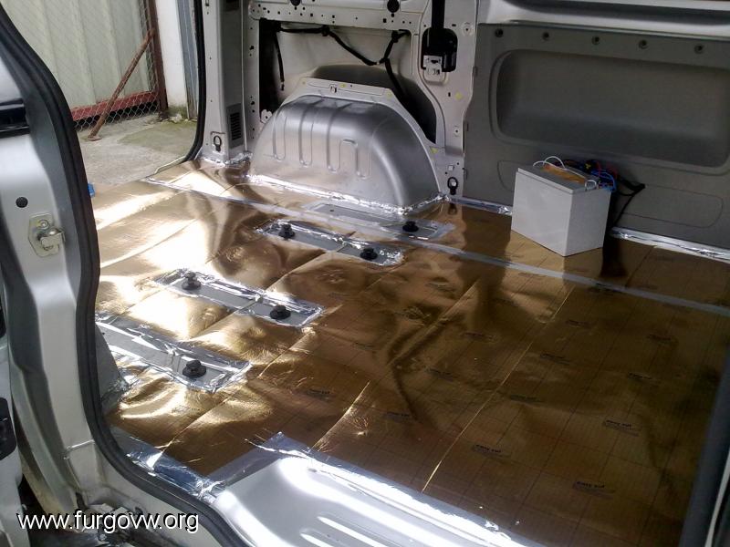

Aislé el suelo de la furgo, no encontré aislante gordo como quería, así que pillé el que había y le metí varias capas.:
Retrasé los cinturones, para comprobar que los pretensores hacían su función y no me salía el mensaje de error de SERV y el airbag en el cuadro de mandos. Todo correcto. De momento tengo puestos los cinturones de 2ª fila, levantando un poco el tapizado del techo entran sin problemas, aunque ya tengo mirados unos cinturones de 3ª fila, que es lo que corresponde. En que los cambie haré fotos.

Sobre el suelo, el lunes me remachan (no tengo remachadora  ;D ) el suelo, así que podré terminar las juntas del aislamiento, tapar los agujeros de los anclajes de la 2ª fila y poner un sintasol para limpiar fácilmente. Me faltará también el aislamiento de los laterales, pero de momento me da pereza...  ;D

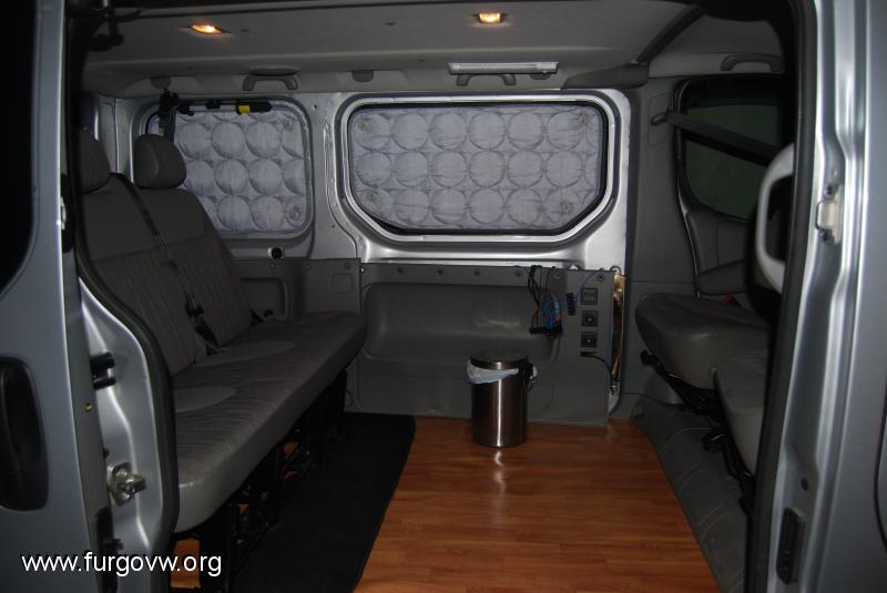

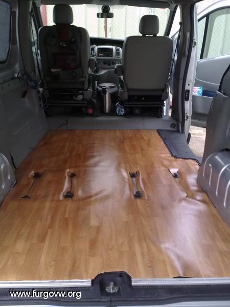

Bueno, algún (pequeño) avance más.
Al final hasta ayer no me remacharon el suelo, así que me tomé el lunes fiesta...
Una vez anclado el suelo a la chapa, tapé los agujeros de los anclajes de los asientos de 2ª fila con las piezas que me sobraron de hacer los de la 3 fila.
Compré un sintasol, ancho 2m, largo 2,35m, lo recorté y lo pegué con cinta de doble cara.
El resultado es éste:
Mi primer contacto con el sintasol... está claro que podía haberlo hecho mejor, pero yo estoy contento, las zonas con más arrugas quedarán ocultas cuando ponga mueble, asientos y demás...
Con asientos, esto ya parece otra cosa...
Ya he tomado medidas para empezar a pensar la solución que le daré a la cama y al mueble, porque me gustaría poder tener cama, cocina, fregadero y mesa desplegados a la vez....
