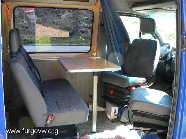

He apañado la mesa con la típica mesa de camping del Decathlon. Querría haber hecho algo más elaborado, una especie de mesa abatible y que fuera extensible para 2 o 4 personas. Pero como se me amontona el trabajo y no le dedico al tema ni la décima parte del tiempo que me gustaría he tirado por lo sencillo.

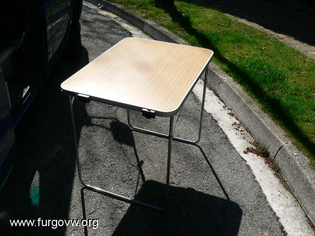

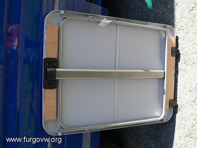

Al final ha sido tan facil como ponerle los accesorios comprados en una tienda de camping a la mesa que ya tenía:
Para sujetar las patas y los dos enganches he tenido que pegar con sikaflex unos listones de madera:
Así la misma mesa para para el interior y el exterior:

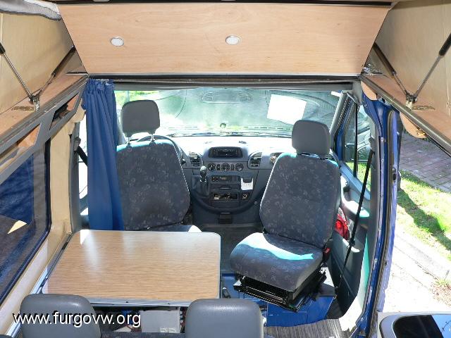

Vista aerea de la sala de estar (otra ventaja del techo alto es que se puede coger fotos desde muy arriba, aunque hubiera salido más barato un gran angular para la cámara):

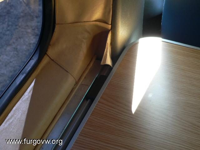

Un detalle en el que he tenido suerte como queda ya que me quita el trabajo de recortar la mesa, es al anclar la corredera sobre la barra de aluminio de sujetar carga que traía la furgo, la mesa sobresale lo suficiente de la pared como para salvar la viga de la puerta del conductor:

Ahora mismo pueden dormir 3 adultos, cabría facilmente una litera para un niño, o bien encima de la litera de atás, o bien en la parte del comedor. En la ITV me han puesto cinco plazas porque fui con los asientos originales, 3 adelante y dos atrás, despues cambio la banqueta doble por un asiento individual y se queda como la uso normalmente, 4 plazas. El resultado es bastante aceptable, la verdad que no hay muchas furgonetas comerciales que permita tener 3 buenas camas y dejen el comedor utilizable al mismo tiempo. Saludos, Rade
