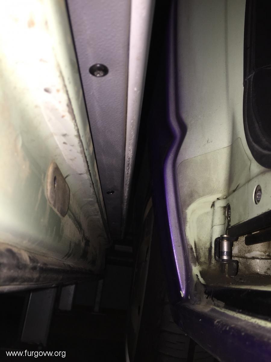

Al final, con vuestras instrucciones, me he animado a retirar el panel, pues tenía algunos tornillos sueltos de la guía que sujeta la mesa.
Por si alguien cae en este post con una California T5 como yo, he hecho algunas fotos del panel desmontado por si le sirve de guía para saber dónde están las grapas (aunque en mi caso, con tirar de forma constante y sin tirones como se decía por aquí, ha sido suficiente).
El panel
Lado derecho:
Lado izquierdo:
Completo:

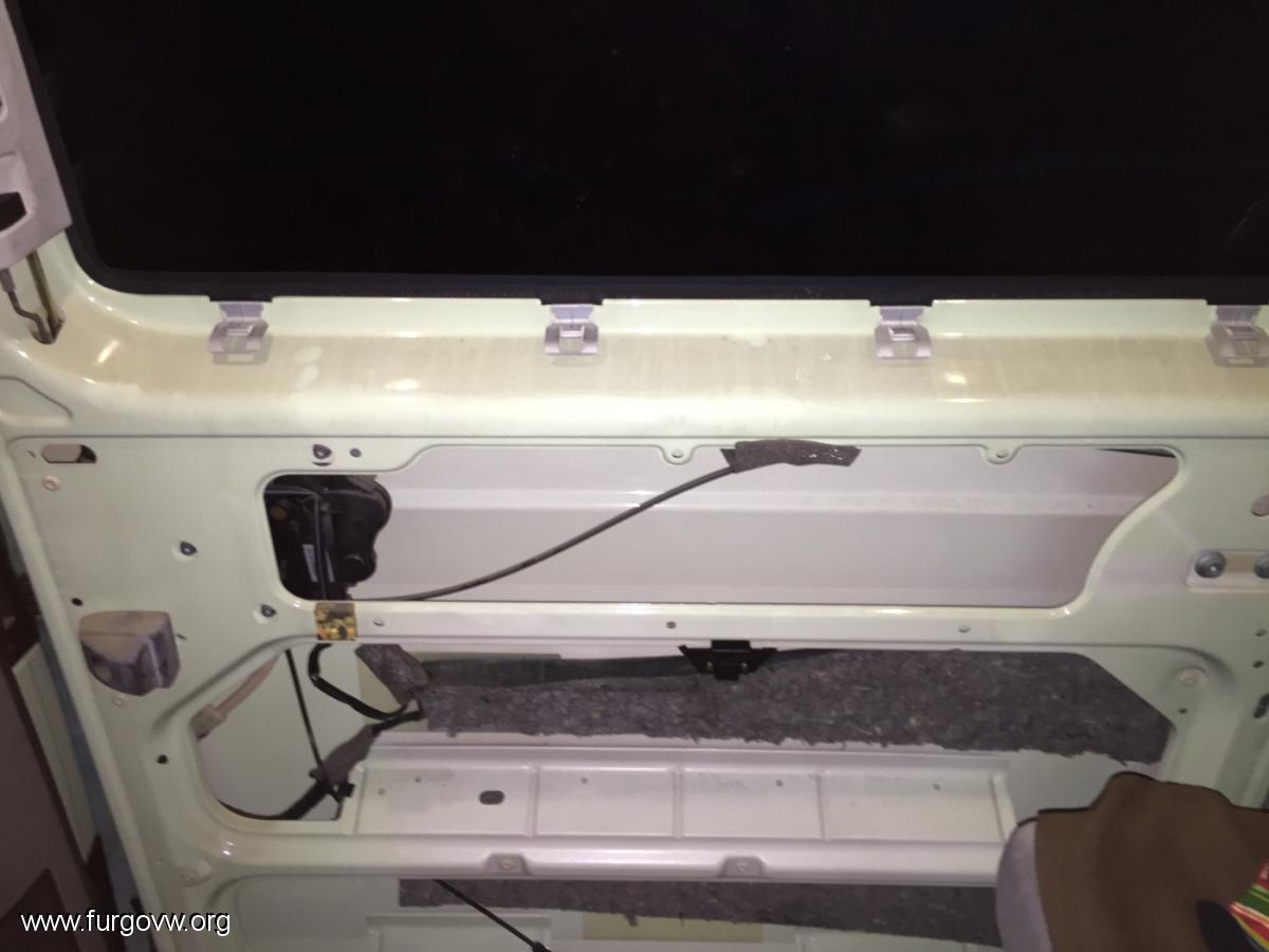

Interior de la puerta sin panel
Tornillos de la parte inerior. Retirar primero!
Creía que la puerta estaría aislada! Qué sorpresa al encontrarme los pedazo de huecos!

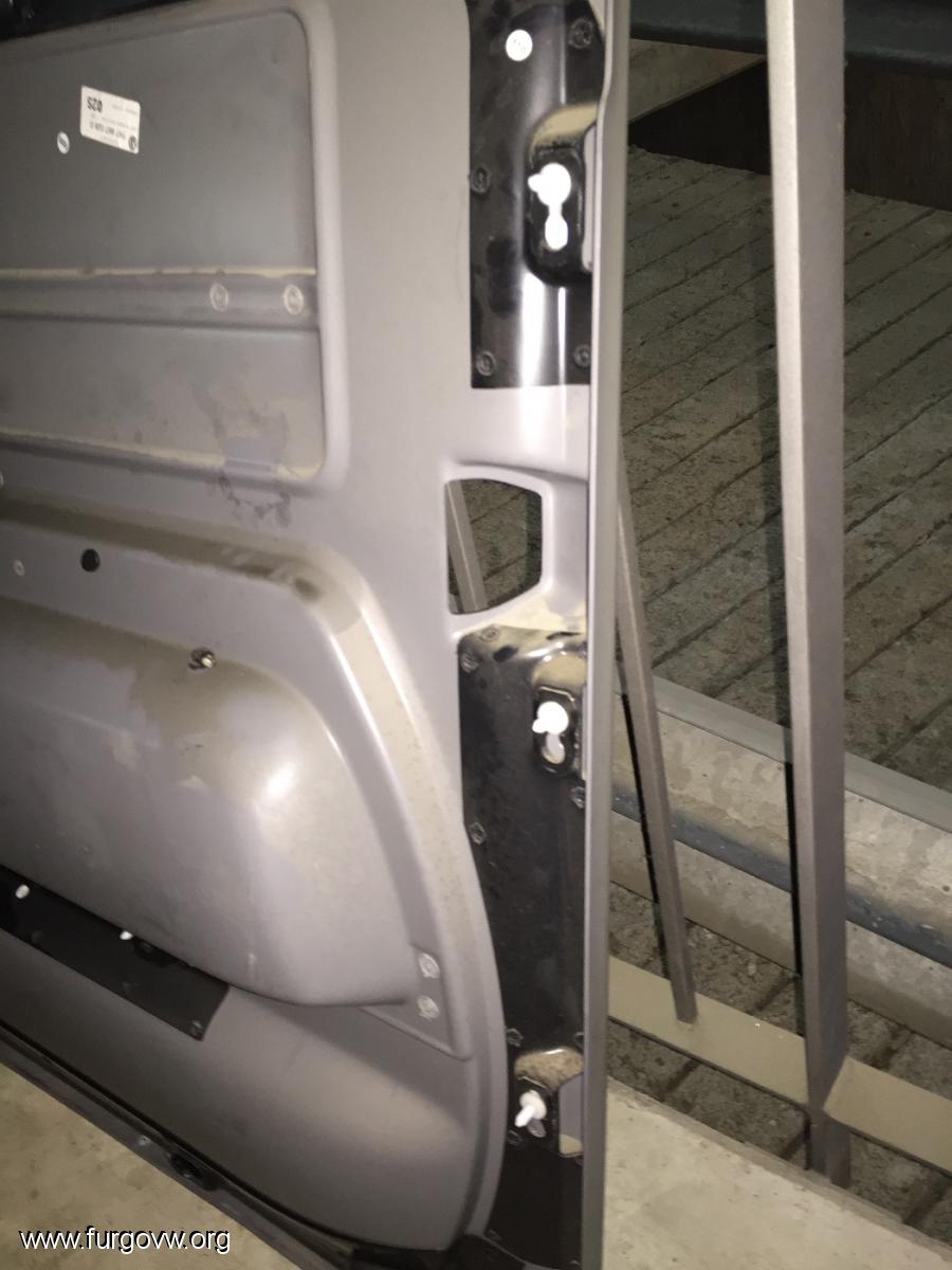

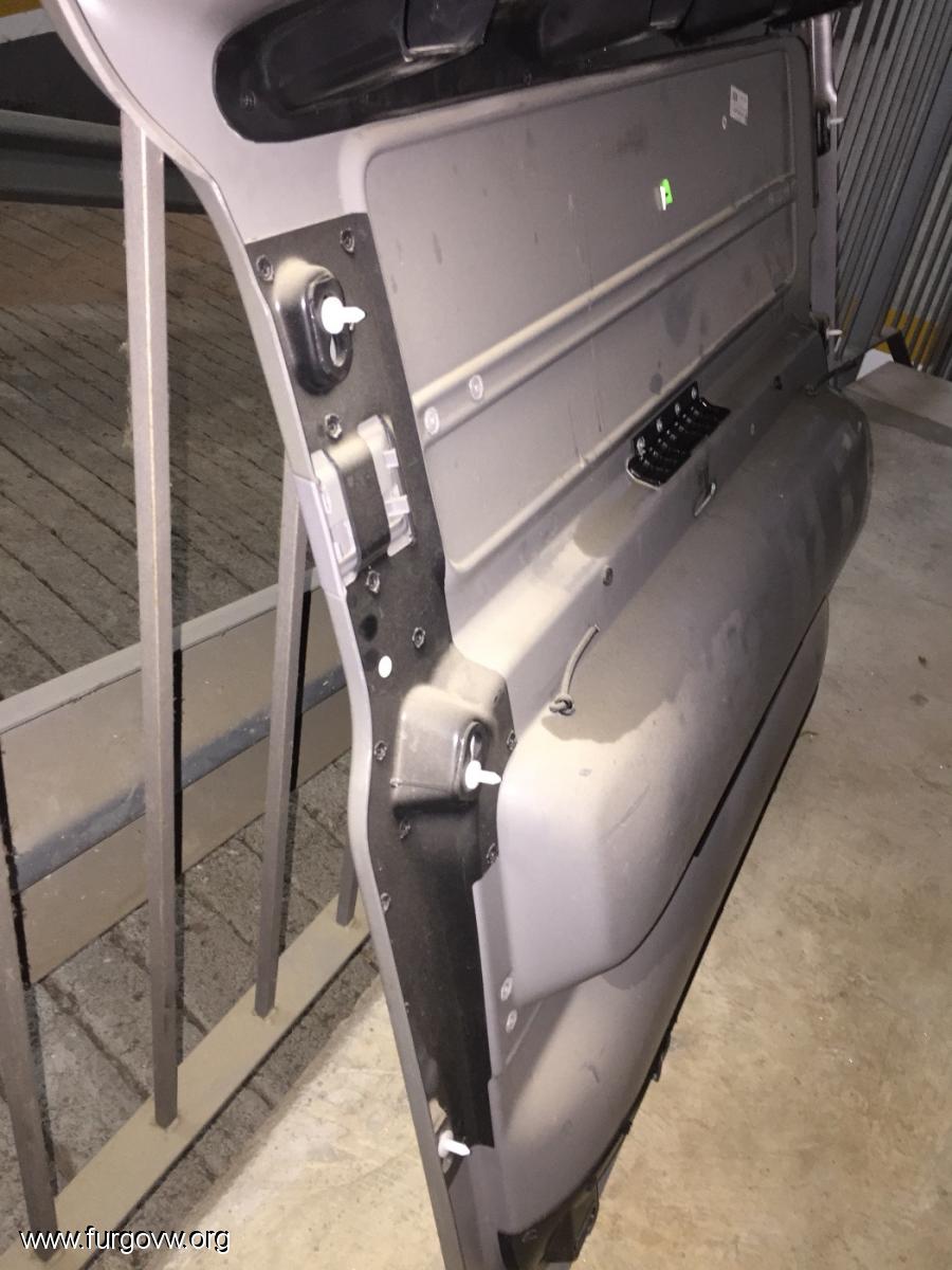

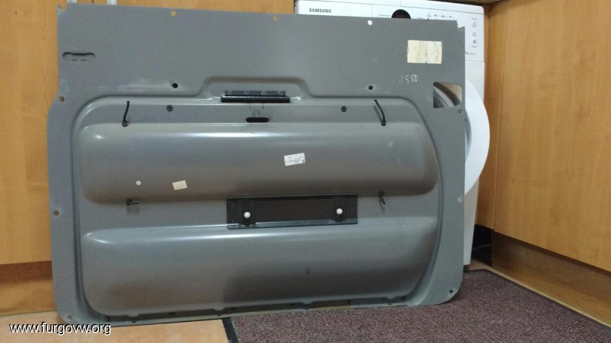

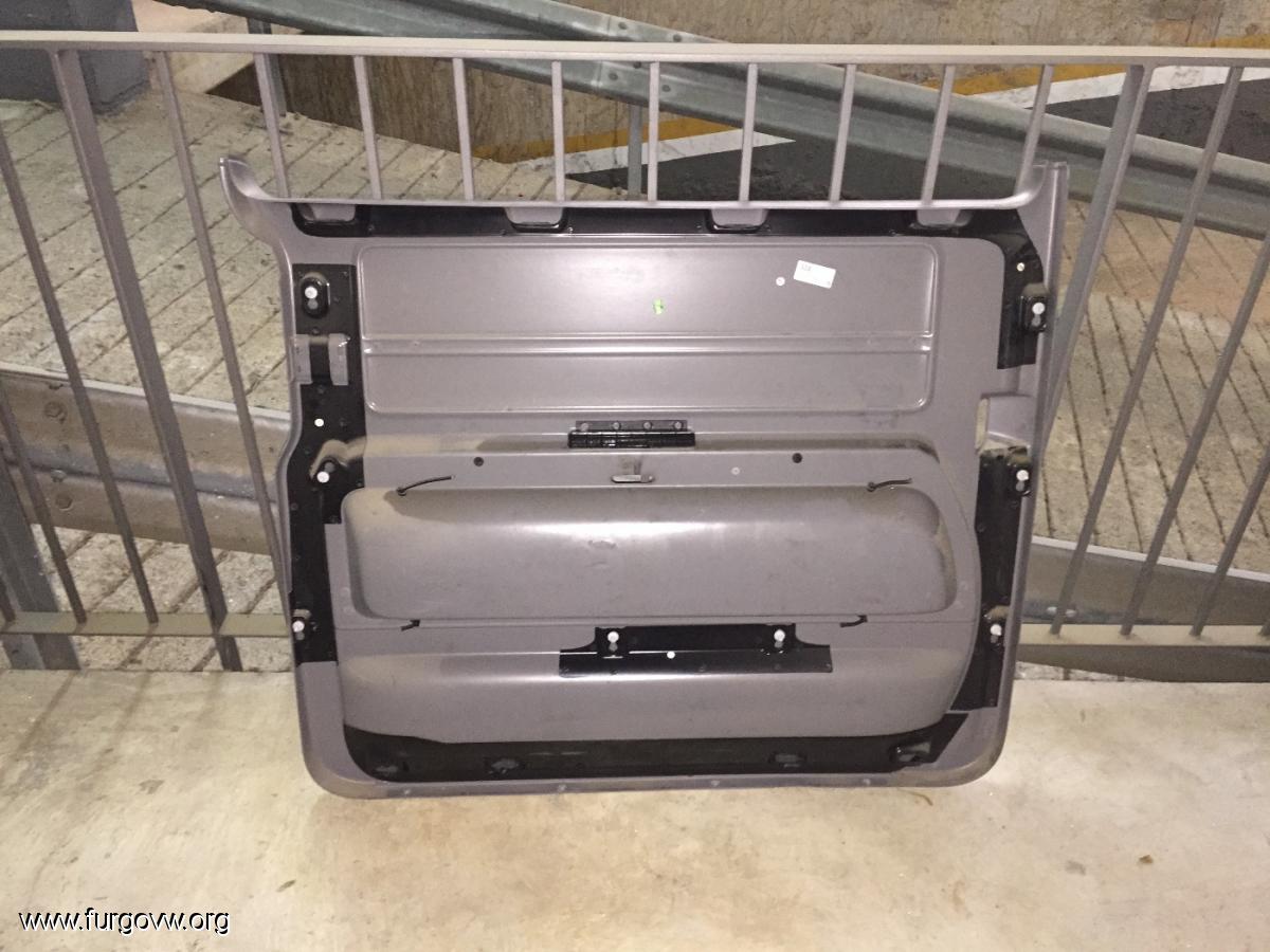

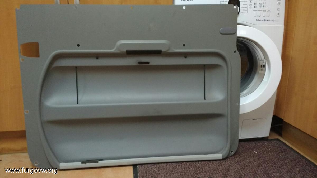

Yo este fin de semana he desmontado el panel lateral de la puerta corredera de mi California T5 del 2007. Os dejo unas fotos ya que no he visto otro panel con sólo dos grapas y tanto tornillo por el foro. Además de los tornillos de plástico del contorno, tenía 4 metálicos en la parte inferior, en el interior de la furgo.
Cuelgo las dos caras del panel por si ayudan a alguien:
