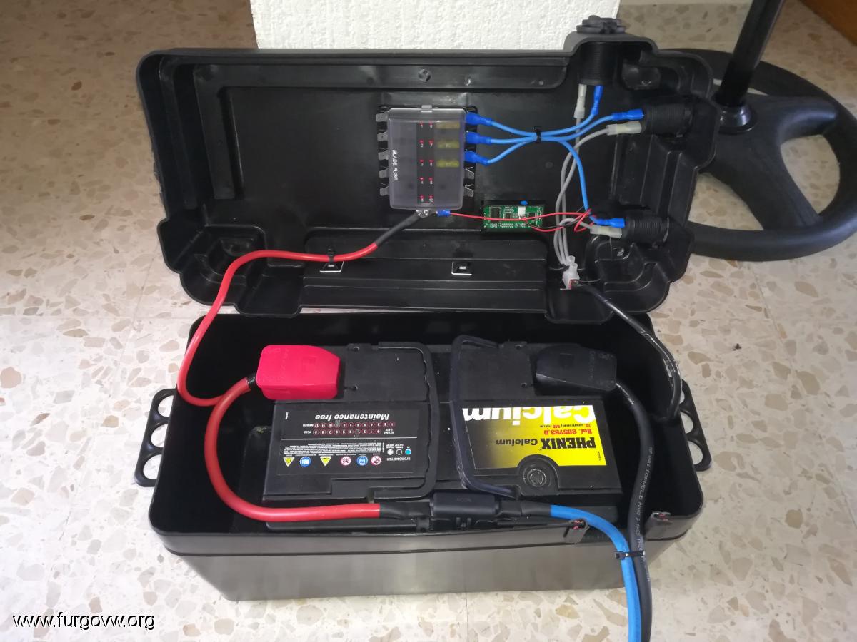

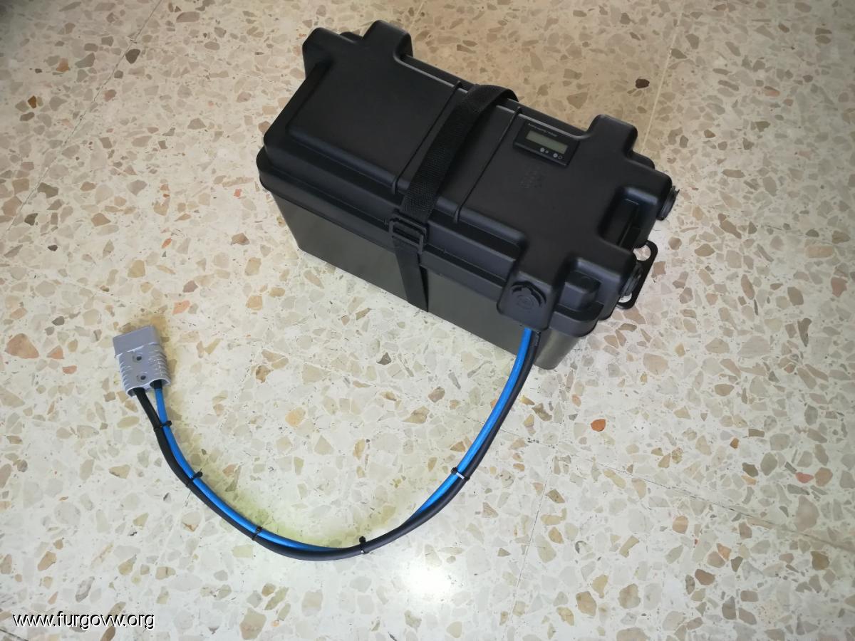

Bueno.......ya va siendo hora de que cuelgue las foticos de mi batería auxiliar de quita y pon....
He usado el esquema de Alcasa con el nagares normal, que desde aquí le doy las gracias por su grandísimo aporte... .bien

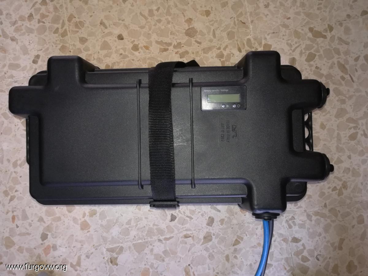

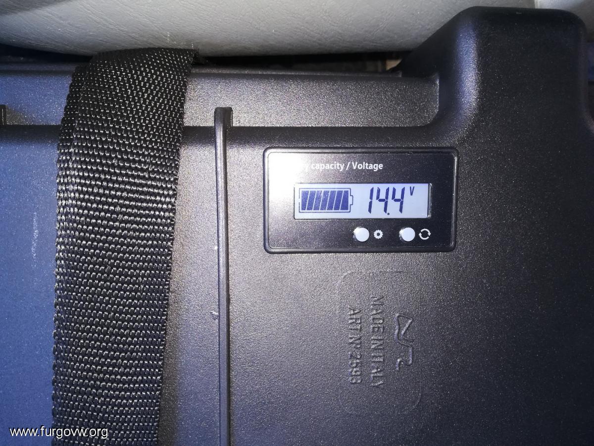

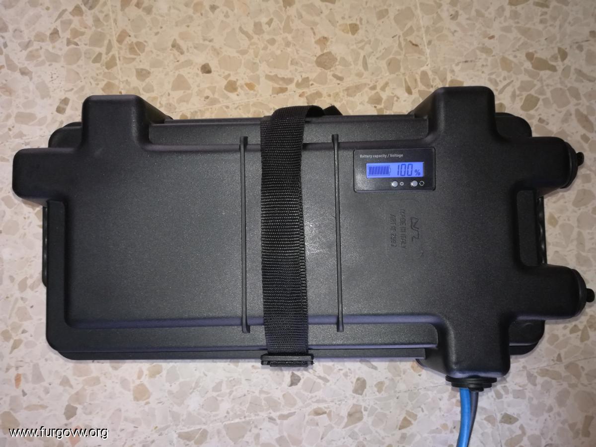

Indicador de capacidad de la carga..
Así marca la capacidad de la carga en voltios.
Parece que marca bien la carga del alternador...
Tiene la opción de apagado y encendido..

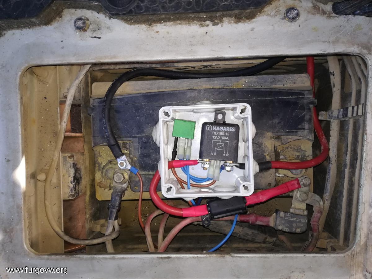

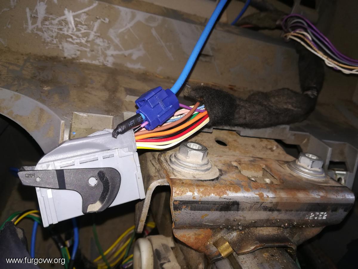

Aquí está la conexión del relé pequeño con el D+

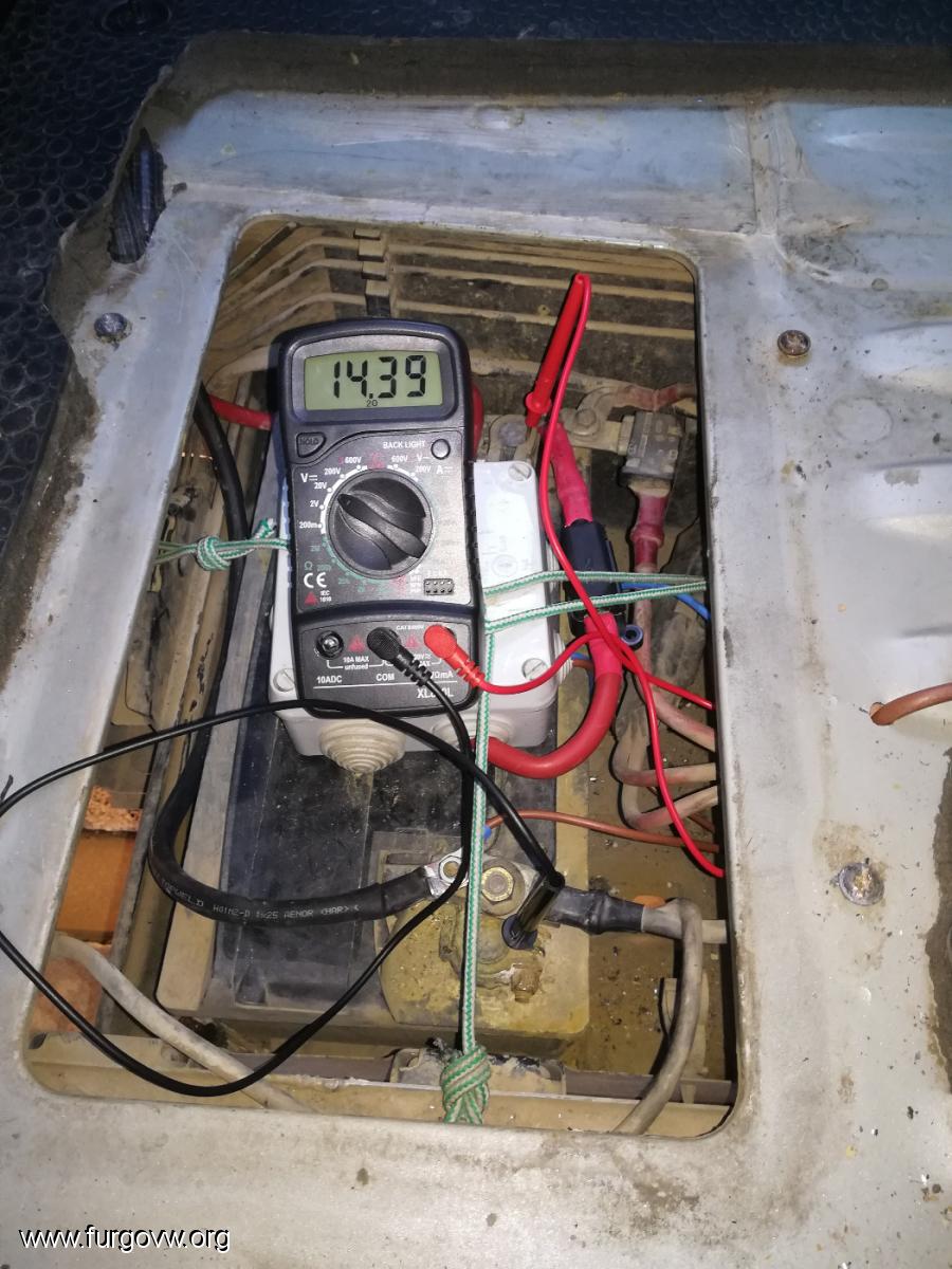

Comprobación de que llega corriente desde D+

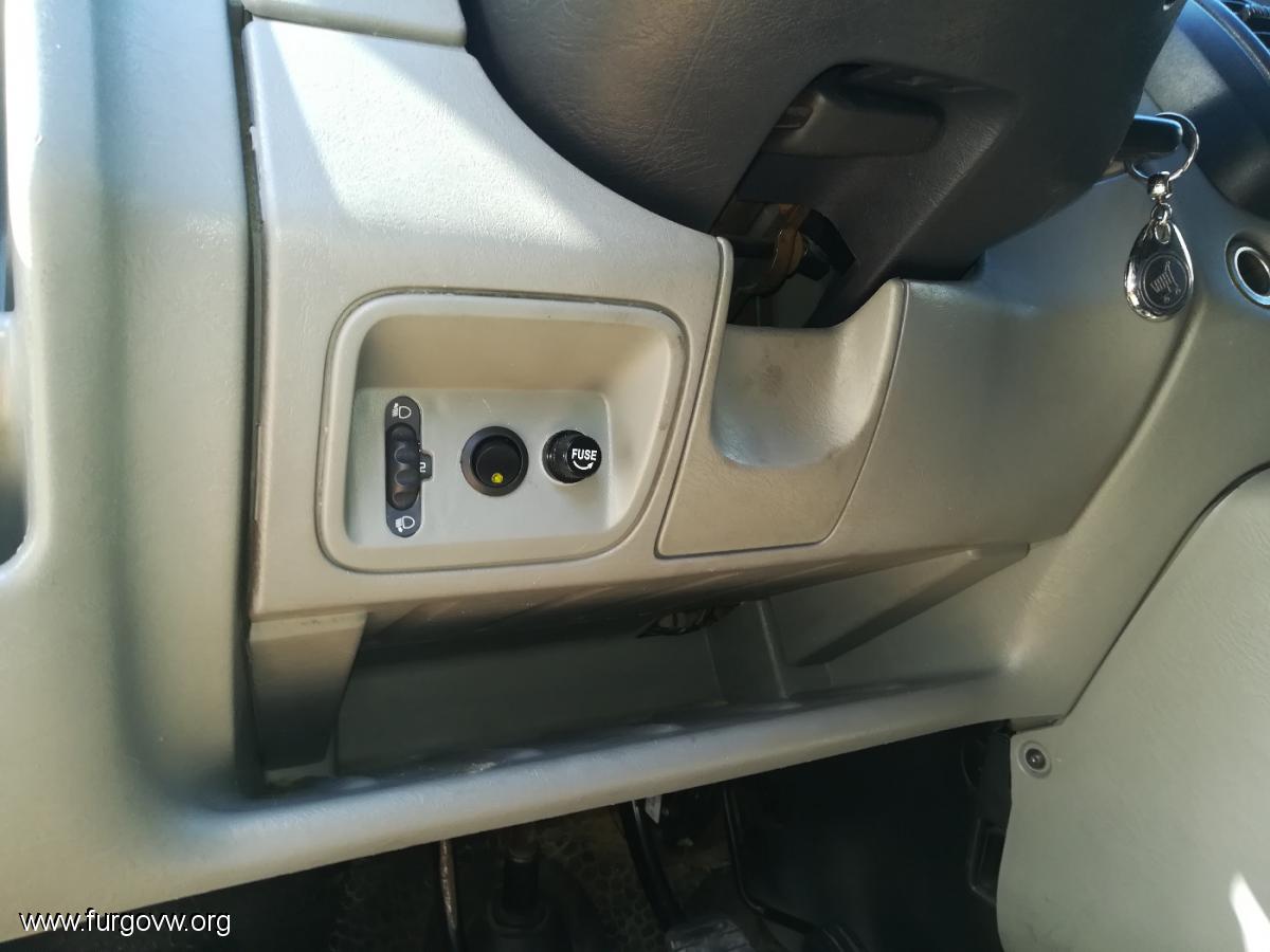

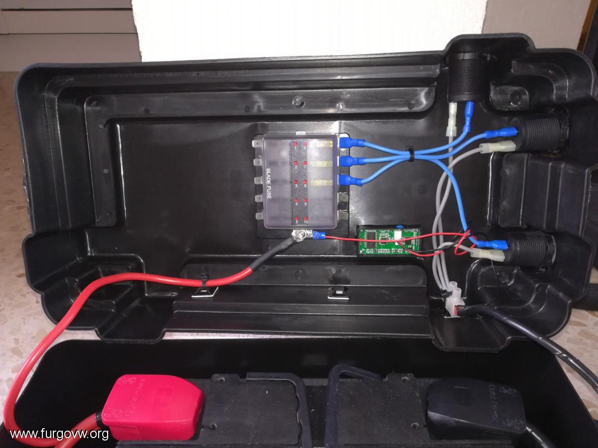

Puse un interruptor + fusible para que cargue la batería cuando yo quiera.

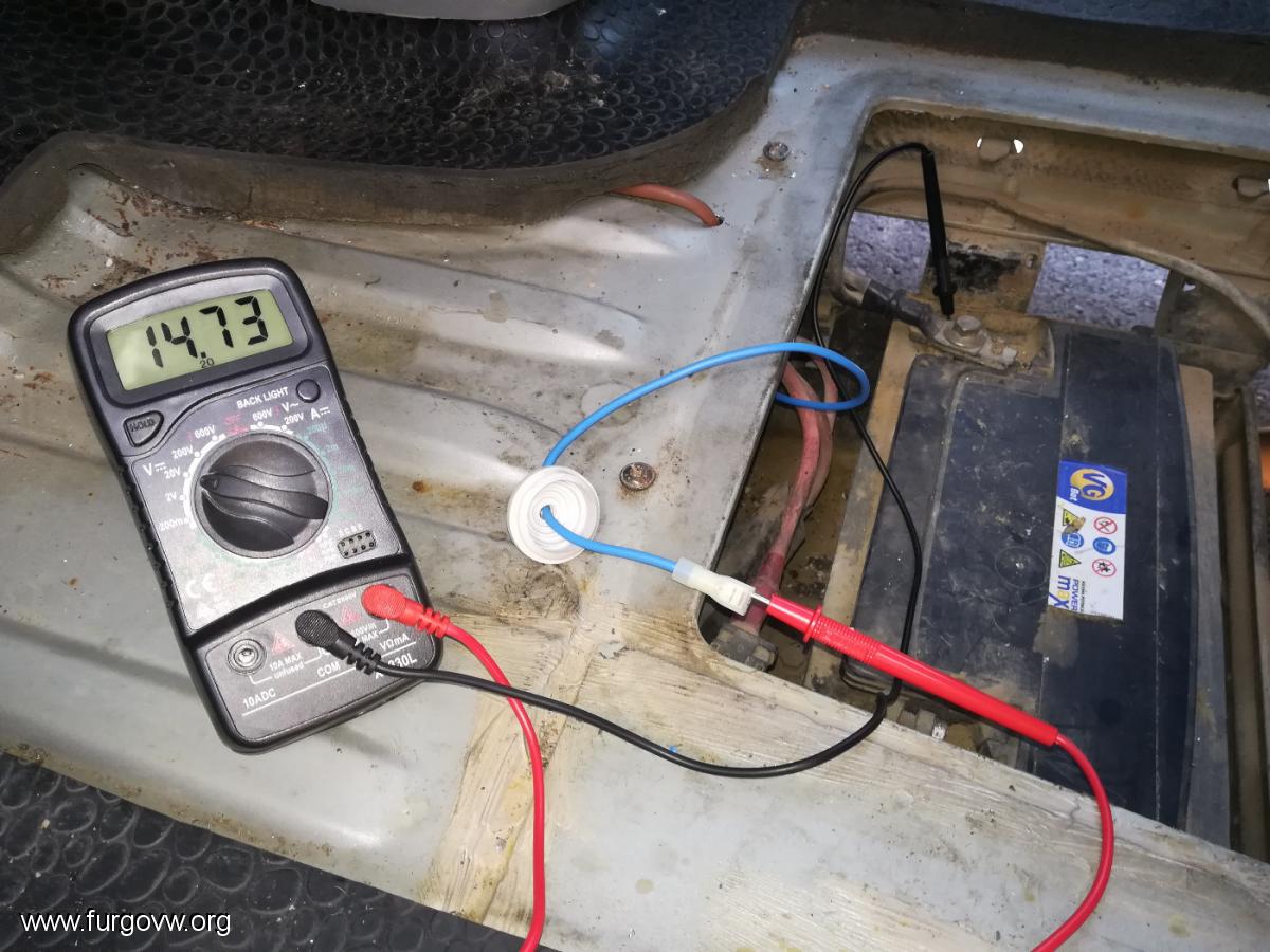

Comprobación de la carga principal...
Comprobación de que a la auxiliar le llega la misma carga que a la principal.

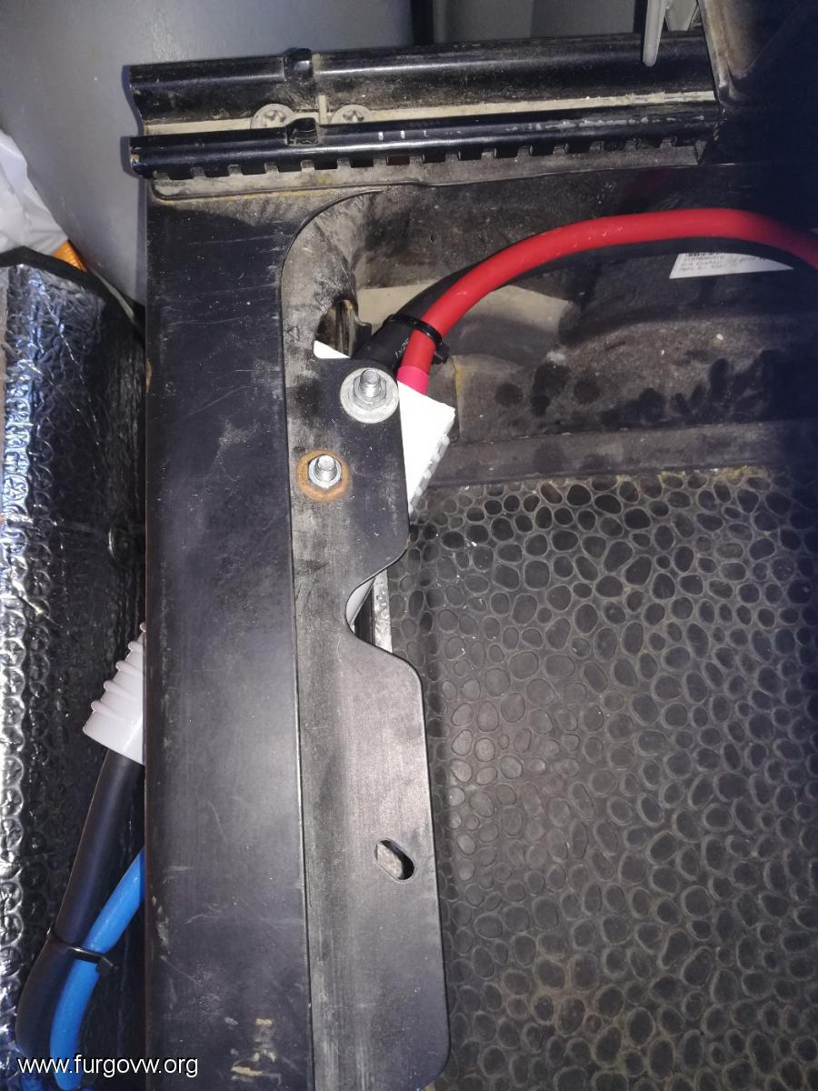

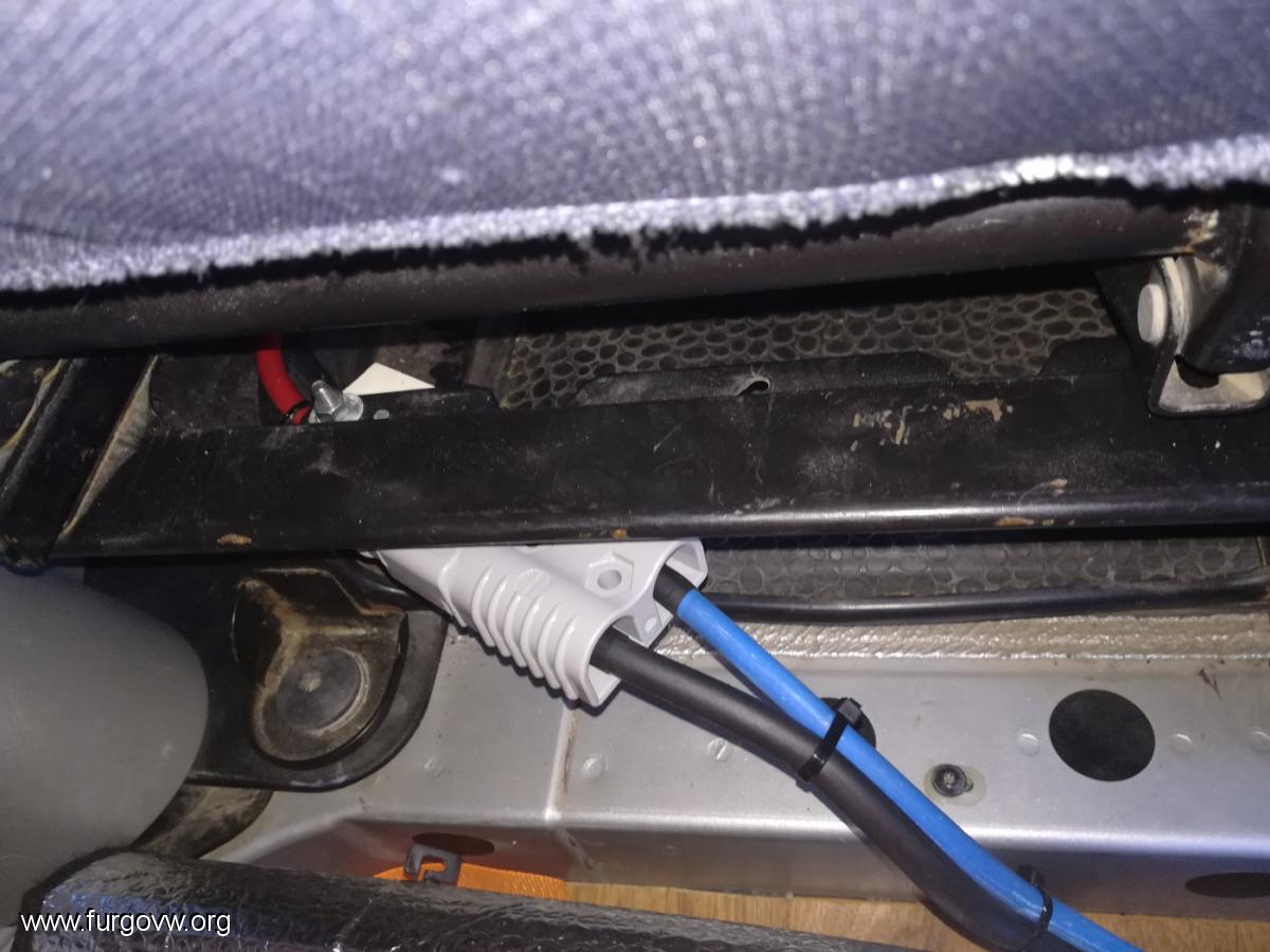

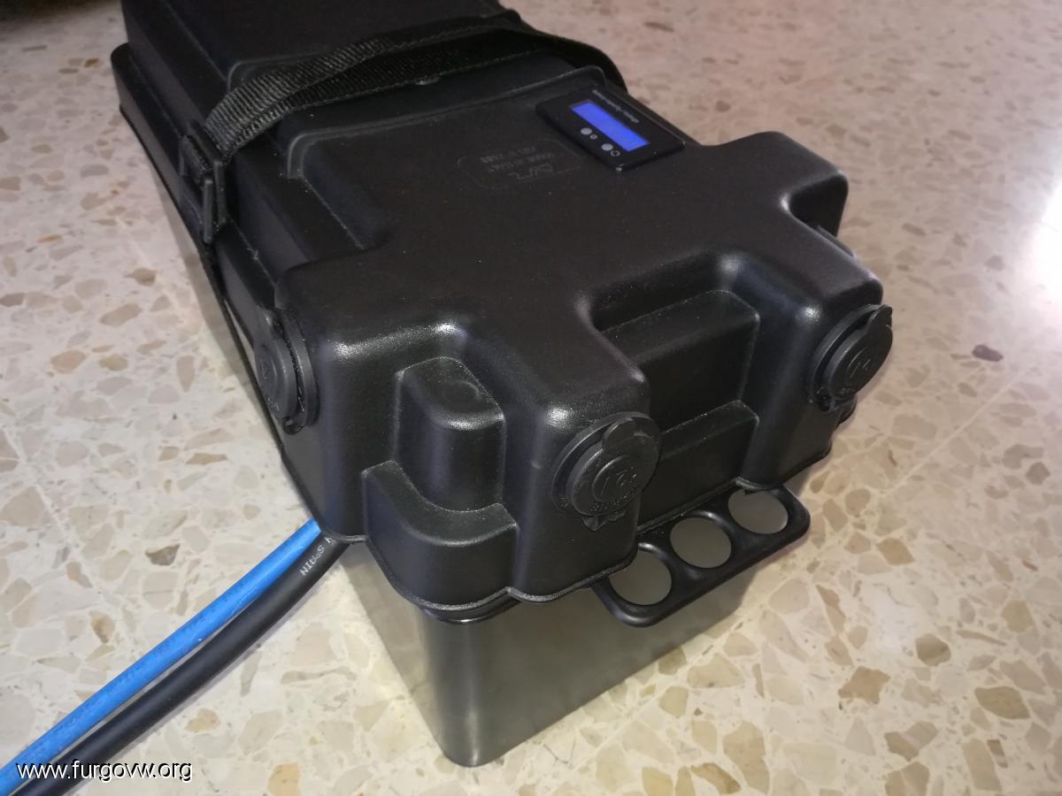

Conexión con conectores Anderson...
Y esto es todo. Ya tengo batería auxiliar para enchufar lo que quiera!!  .yupiii
Ahora solo me falta comprar el panel solar. El resto de los componentes ya los tengo....

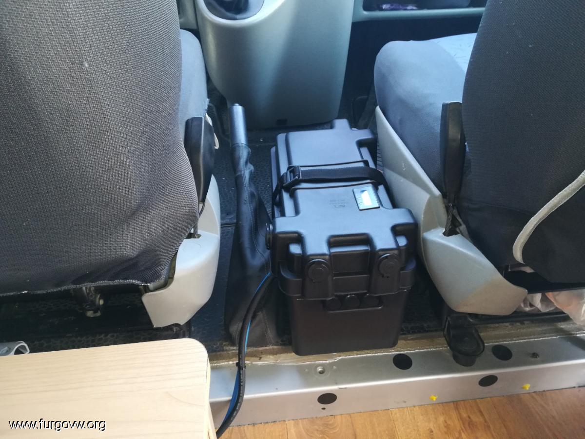

RobertoUgao
pues k wapo t ha kedau el brico; podias patentar caja bateria movil. Detras del asiento, no qedaria mejor, ante un frenazo? .palmas .palmas .palmas .palmas .palmas .palmas .palmas
Kiyo74
Julio 16, 2018, 16:50:30 pm #252 Ultima modificación: Julio 16, 2018, 16:53:11 pm por Kiyo74
Gracias RobertoUgao..  ;)

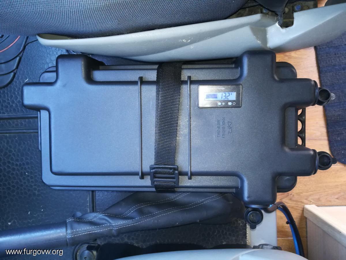

La principal idea era ponerlo detrás del asiento del conductor, pero no cabe...  :-\  Y detrás del asiento del acompañante va la nevera...
Pero vamos, no habrá problema con un frenazo imprevisto ya que ira amarrada con una cincha al asiento del acompañante....   :) lo que pasa es que todavía no hice foto con ese detalle....
