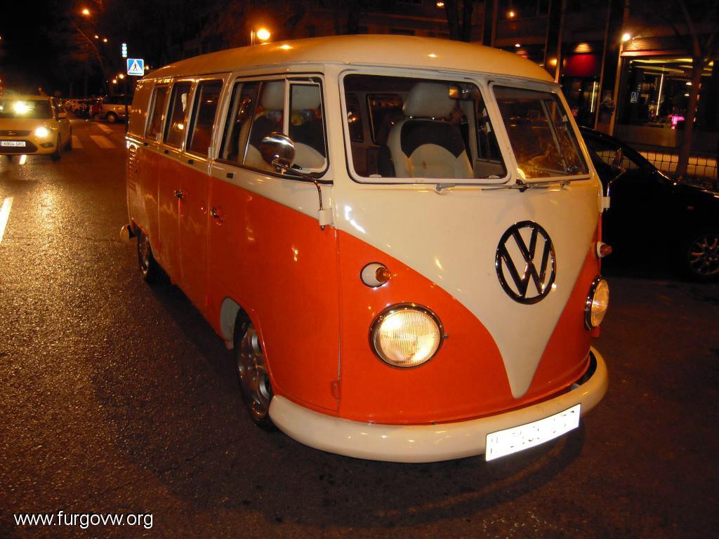

Restauración T1 del 63 tachannnn ya tengo matricula

Que chulada como te ha quedado, no había visto el hilo antes y me lo he tragado de principio a fin (bueno sobre todo las fotos), eres todo un artesano del metal, enhorabuena y que la disfrutes!!

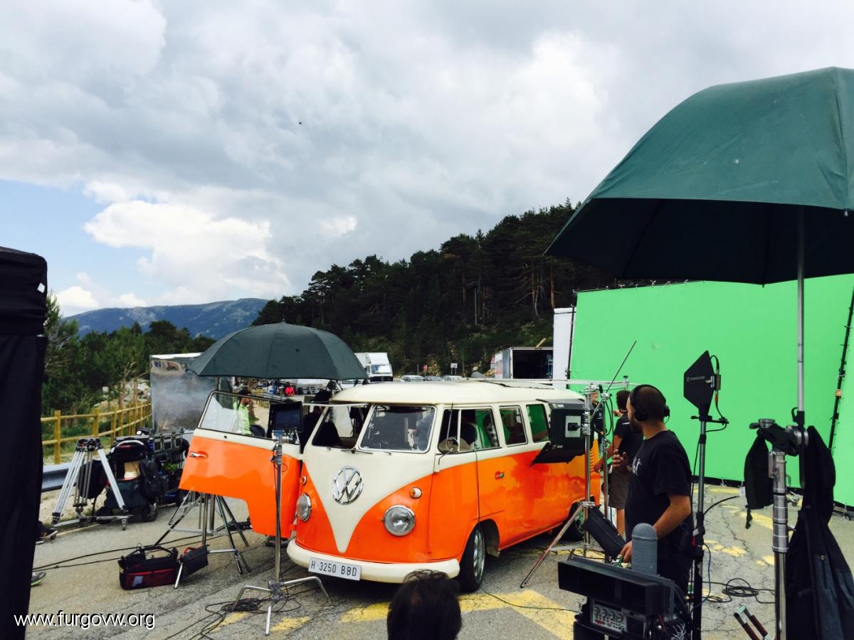

Hola. El otro día se estreno como artista de cine. Pobrecita la primera y la ultima vez

bueno ya esta en el cine Ocho apellidos catalanes sale al final de la peli  .sombrero
