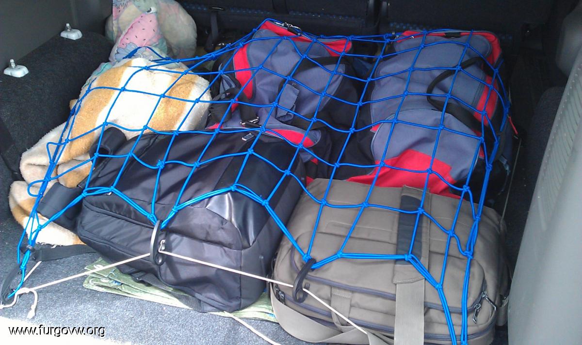

a primeros de año compré dos redes para remolque en amazon una de 120 x 80 cm extensible hasta 180 x 130 cm y otra de 200 x 150 cm extensible hasta 310 x 250 cm. nos queda así
son estas
http://www.amazon.es/gp/product/B004NL1DTO?psc=1&redirect=true&ref_=oh_aui_detailpage_o07_s01
http://www.amazon.es/gp/product/B004NIY07O?psc=1&redirect=true&ref_=oh_aui_detailpage_o04_s00
para bolsas grandes van bien. los ganchos son de plástico y ya se nos han roto dos o tres.

También las hay en los chinos por un precio bastante parecido, las de 120x80 por lo menos.

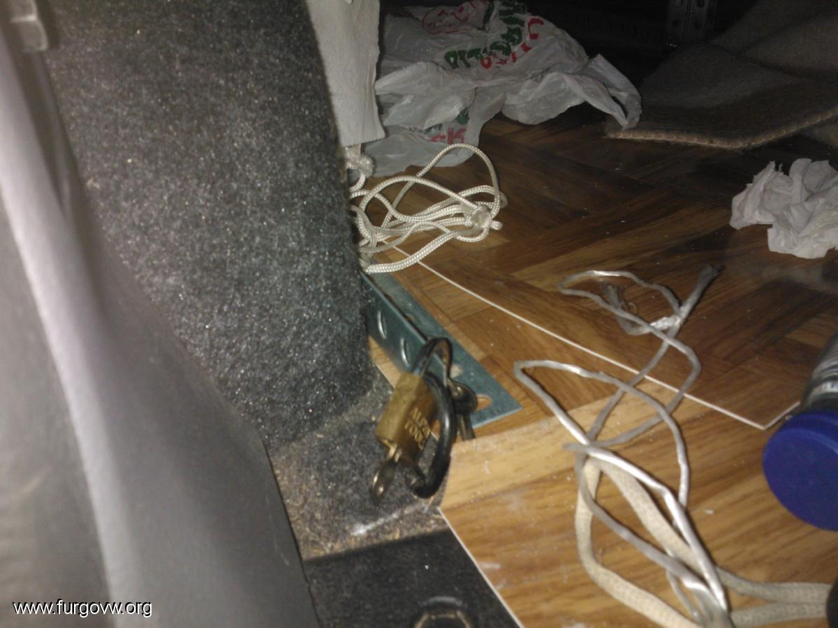

PAUCAMPER he visto la transformacion que hiciste a tu furgoneta y queria hacerte una pregunta.... la estructura la tienes fijada al suelo??? si no es asi, al frenar no se te viene hacia adelante?? alguno de vosotros os ha pasado??
gracias chichxs!!  .ereselmejor

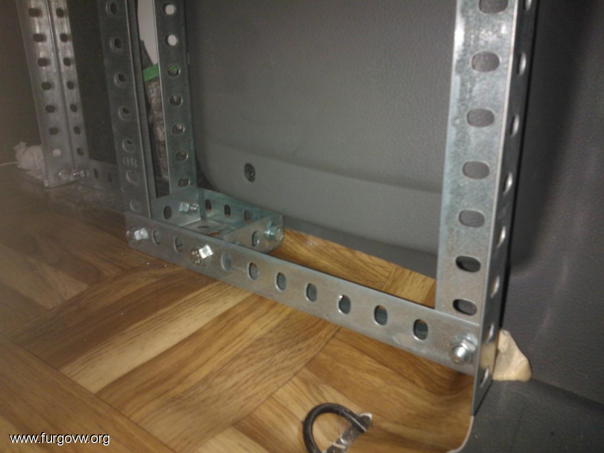

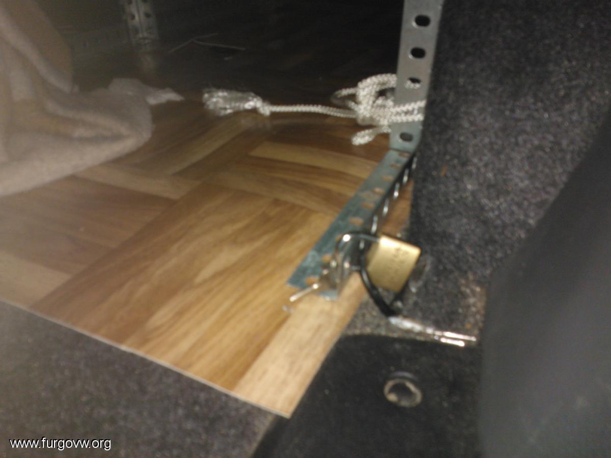

la tenemos fijada en la parte delantera con 2 candados a 2 fijaciones que lleva la furgo y por atrás queda en la estructura por abajo de la caja del aire acondicionado, de forma que no se mueve y es muy rápido de poner y quitar.
esta tarde le hago unas  .fotografo  .fotografo y lo veras.

gracias PAUCAMPER nosotros hicimos la estructura con una tabla de madera y patas de madera tambien... pero del movimiento de frenadas se van moviendo y deslizando hacia adelante... la aseguramos con unas cintas pero aun asi se sigue moviendo...  .loco2 .panico

aquí pongo las  .fotografo .
nuestra estructura queda encajada entre los pasos de las ruedas. entre eso y las fijaciones de las  .fotografo no se nos mueve nada.
