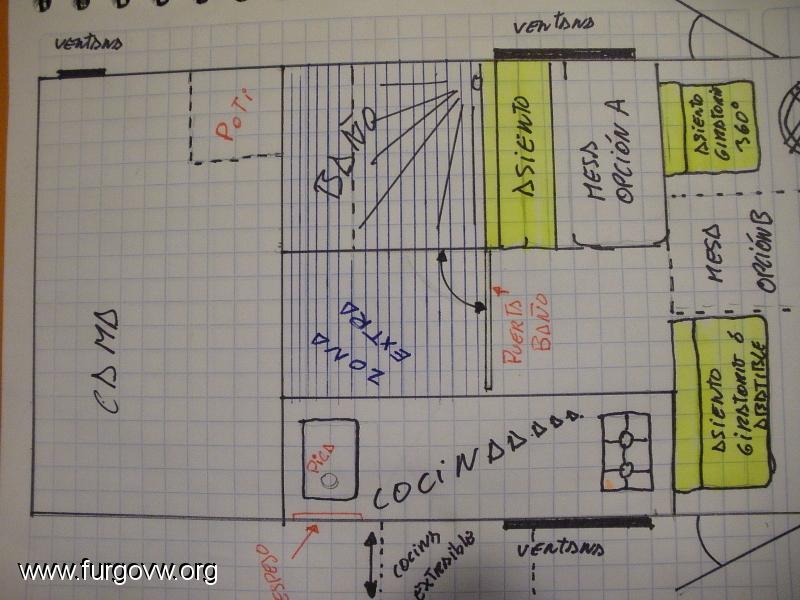

Este es el resultado del asiento con la mesita en "ELE" que forma el salón aprovechando la cabina, en la que caben muy cómodamente tres personas y colocando una banqueta o silla adicional en la parte trasera una cuarta persona. Vista desde el pasillo de la cocina
Vista desde la puerta del acompañante por la que se puede acceder a las plazas sin ningún problema ni estrechez
