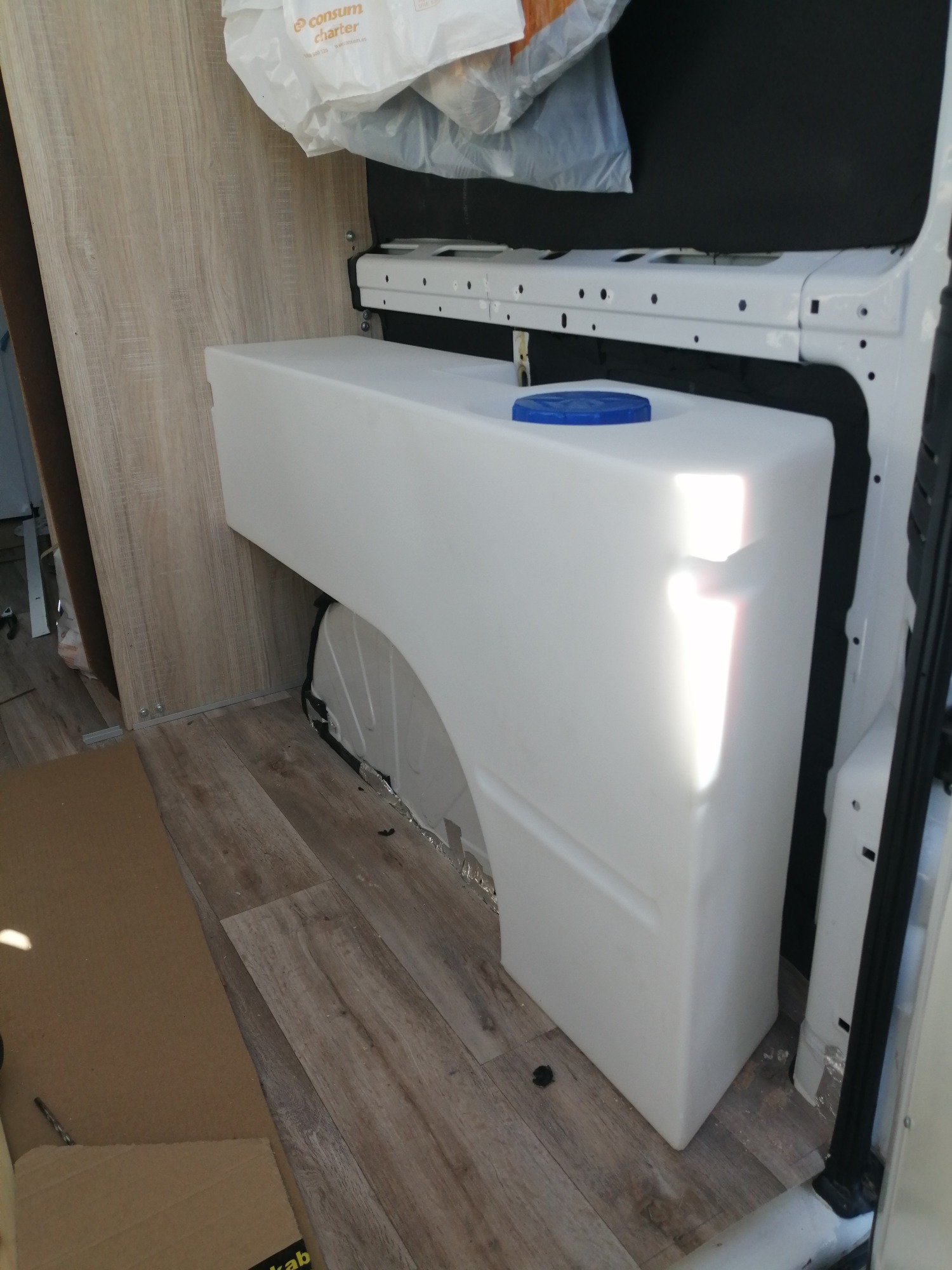

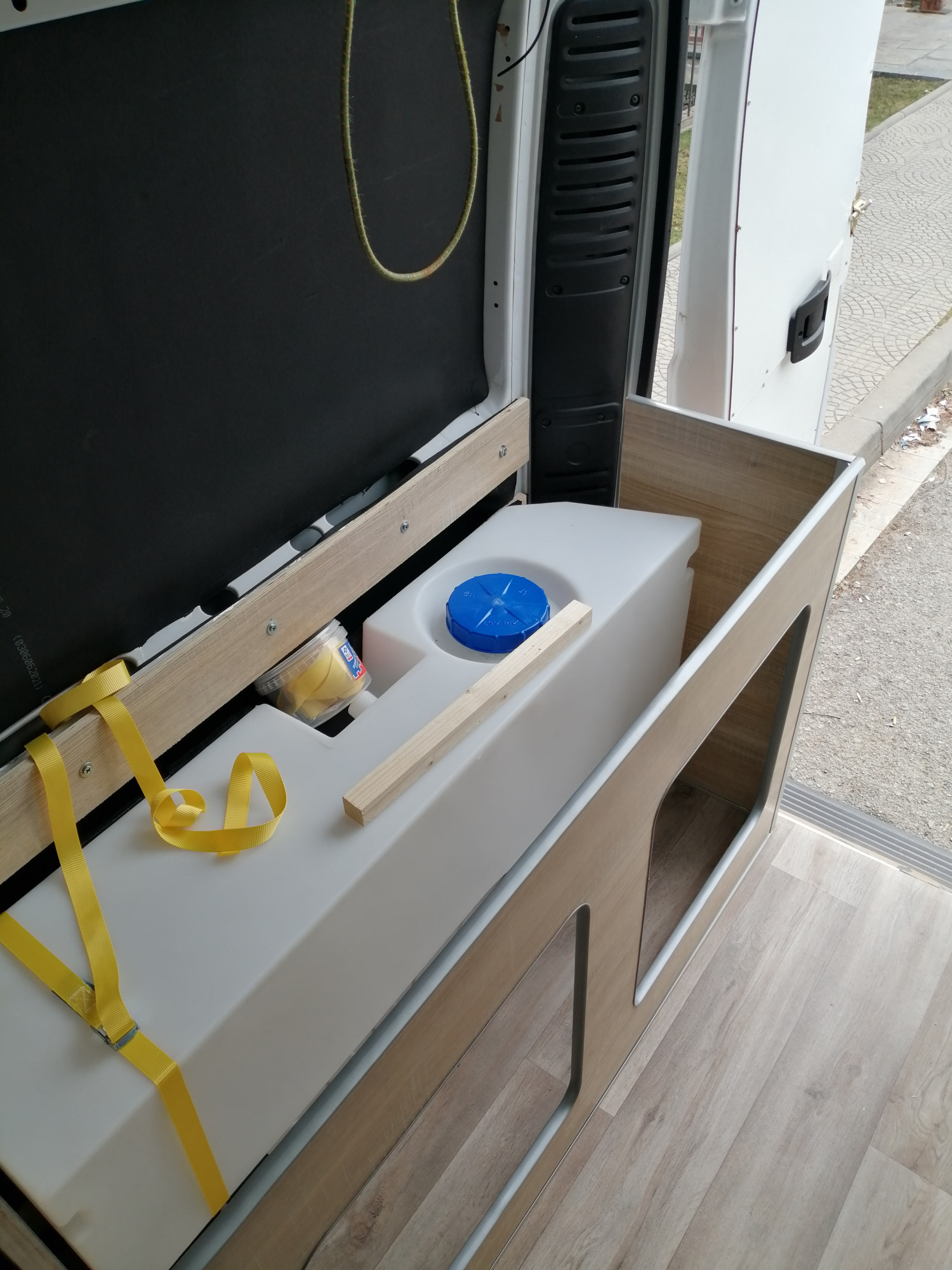

Hola. Como habéis sujetado el depósito de paso de rueda en una Ducato. Es el de 112l.

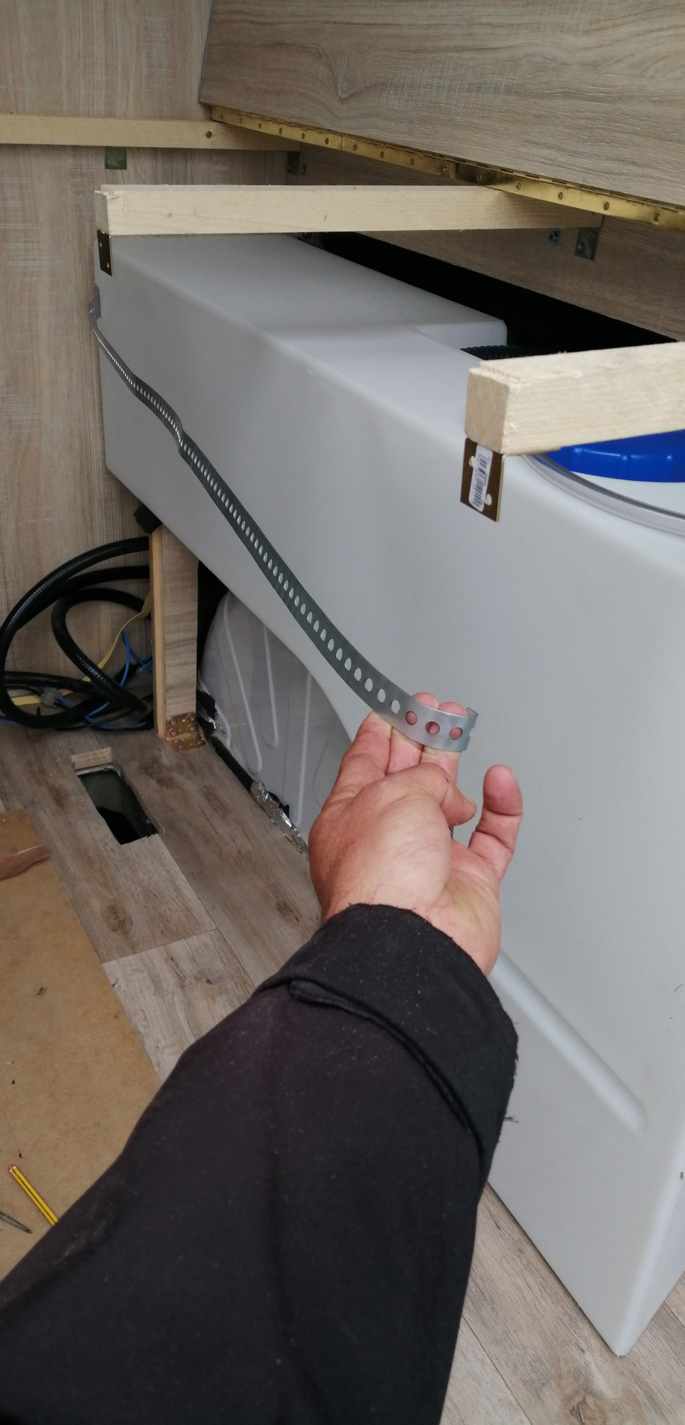

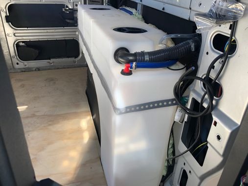

yo he visto esto por la web, sujeto con brida metálica, pero tal y como veo en tu foto te sobresale mucho, ¿no se puede ajustar más? ¿has probado con la parte grande hacia dentro?

Tal i como temgo la configuración no me cabe alreves.

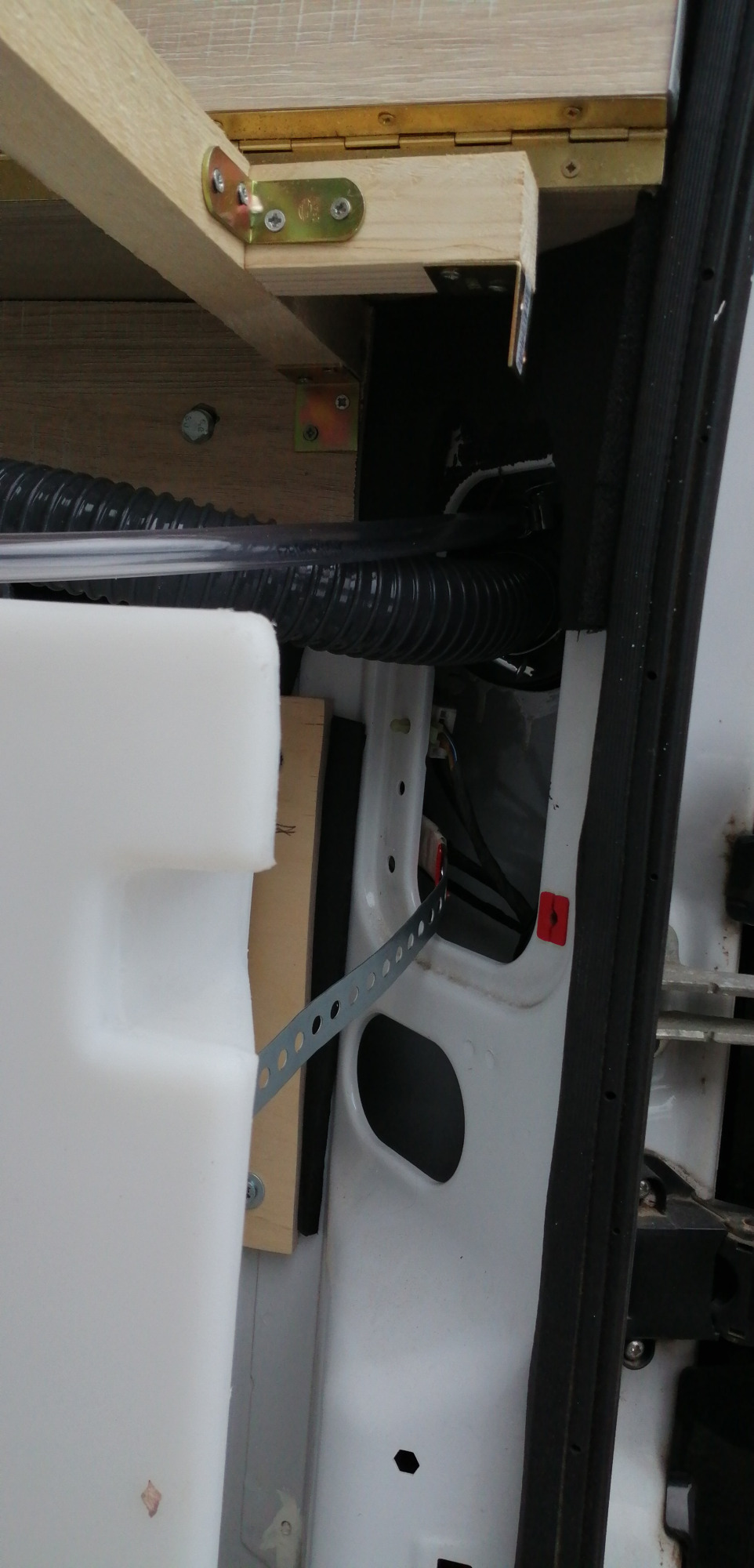

Quizás no es la mejor opción, pero llevo varios meses circulando y no se ha movido, el dia que tenga que dar un frenazo.....ya veremos

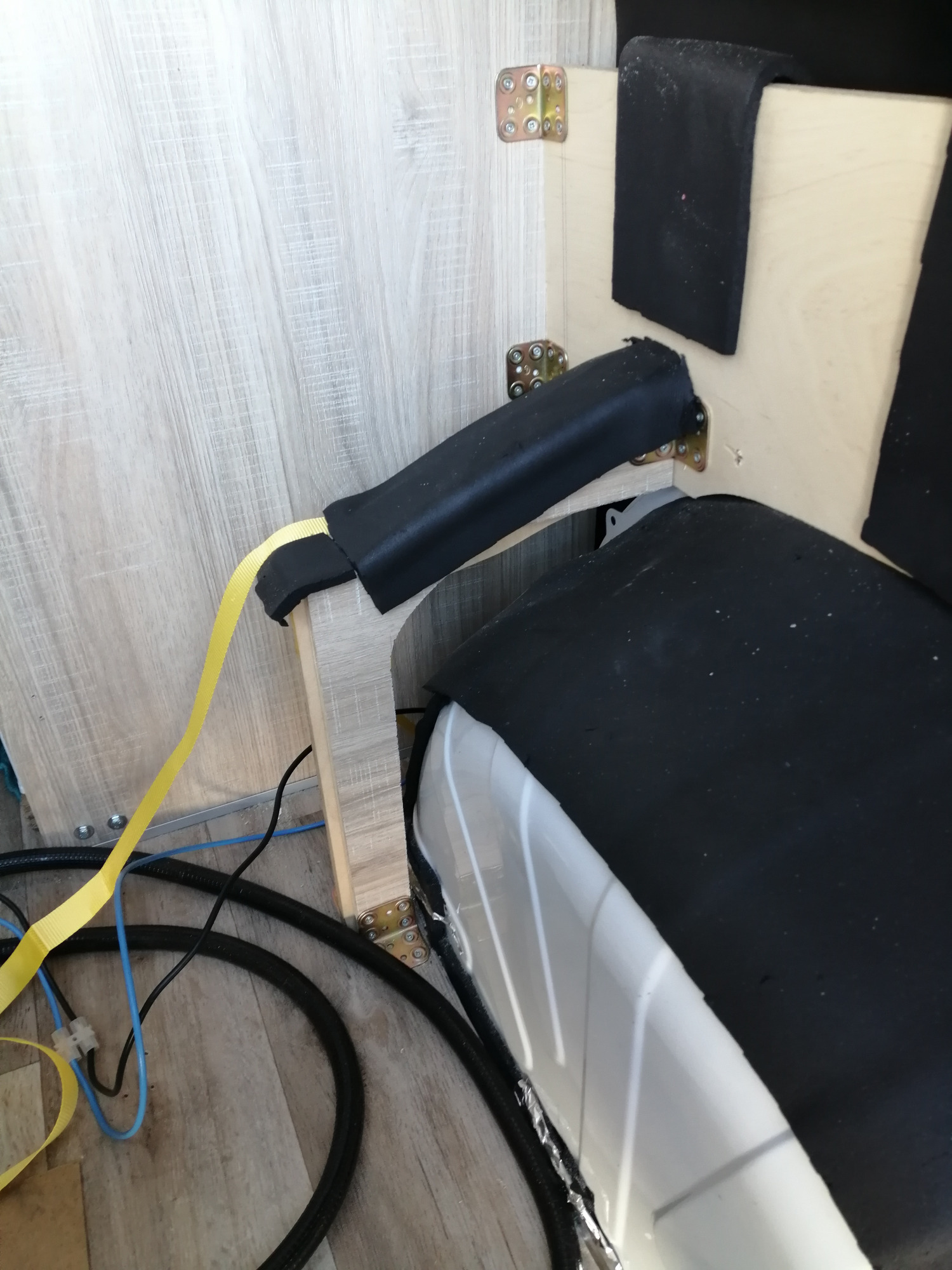

Pegue a la madera y al deposito  unas tiras de kaiflex de tal forma que encajen.

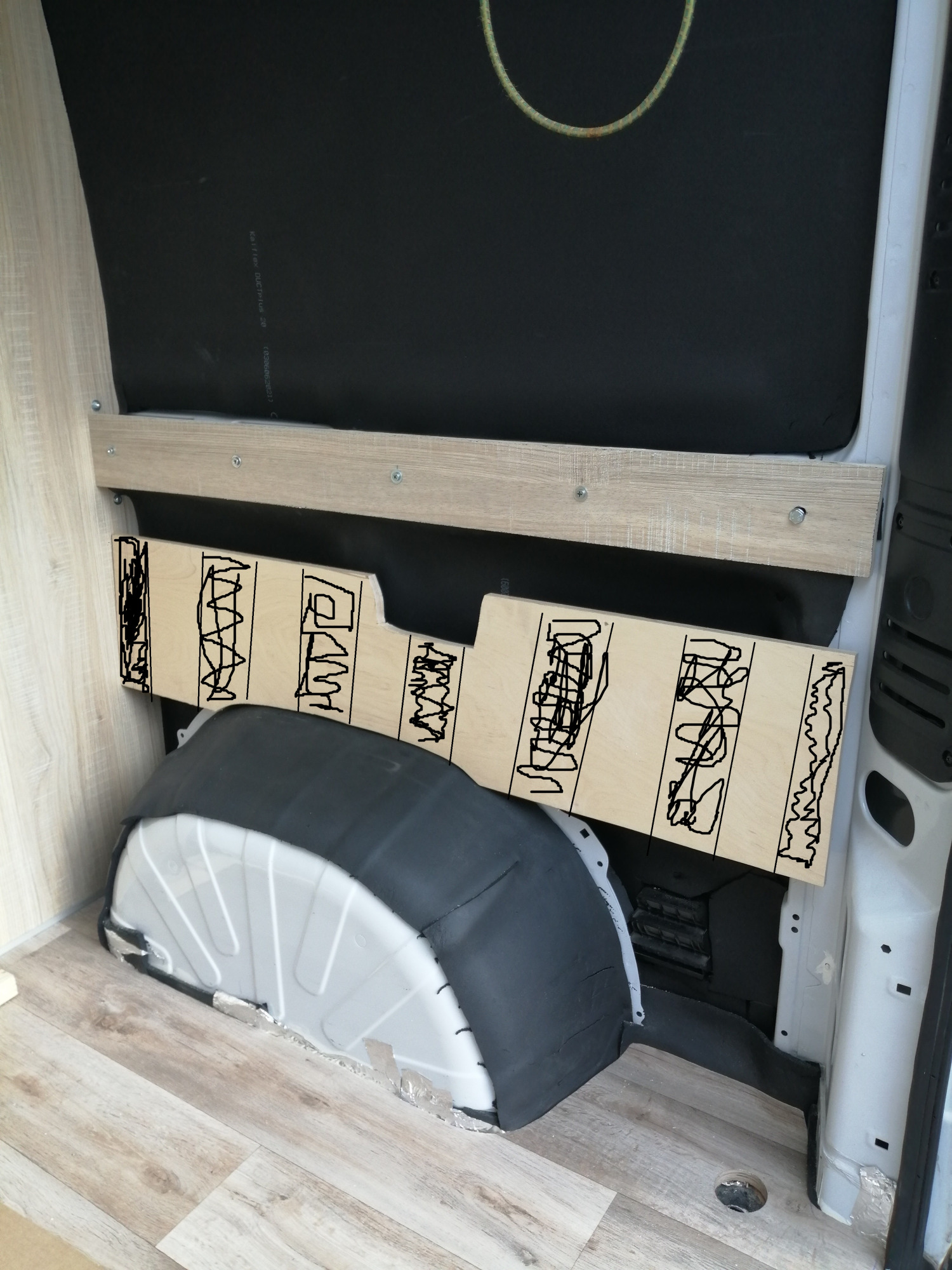

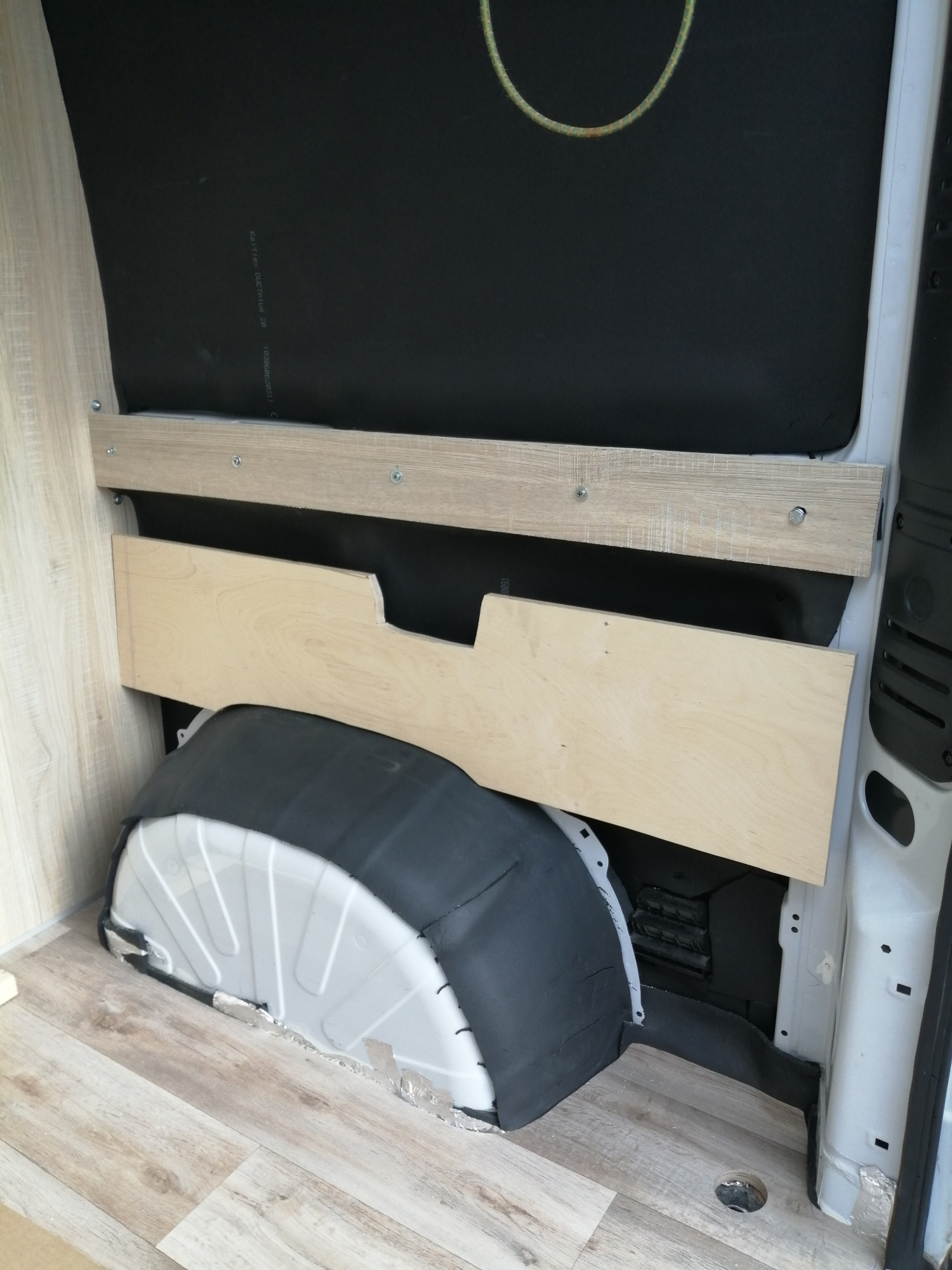

Hice una base para que asiente el deposito. La de la foto es una prueba, la final es mas robusta.

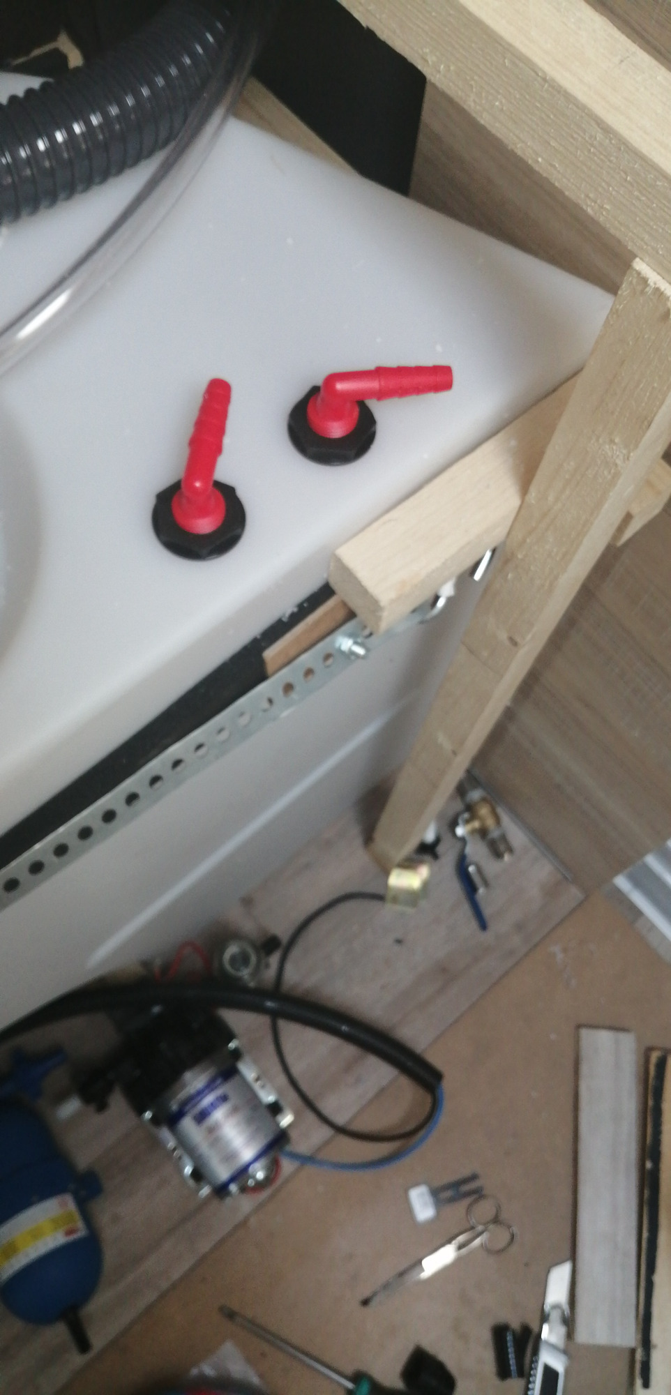

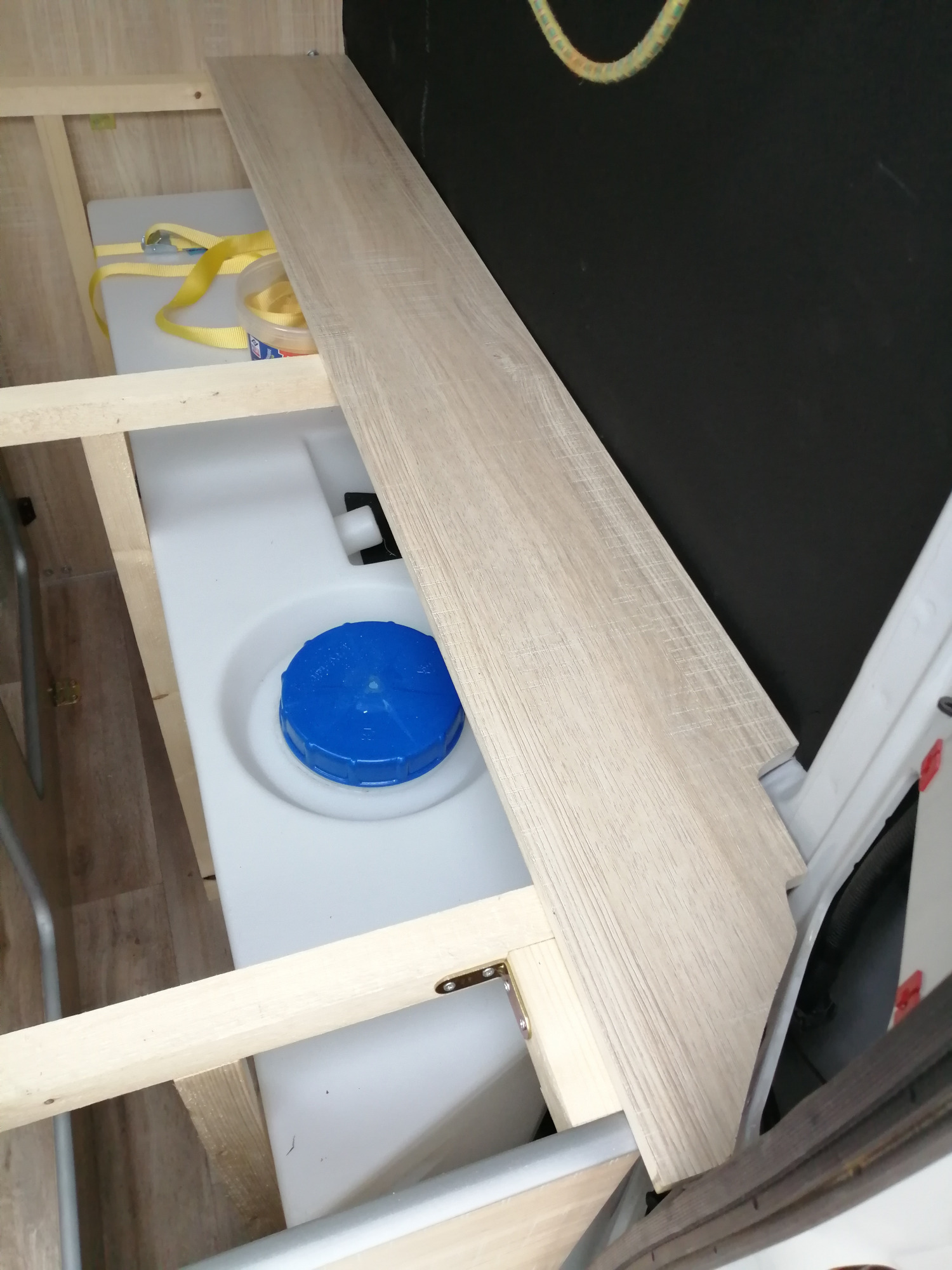

Y finalmente unos palitos que hacen de jaula y de soporte del arcon.

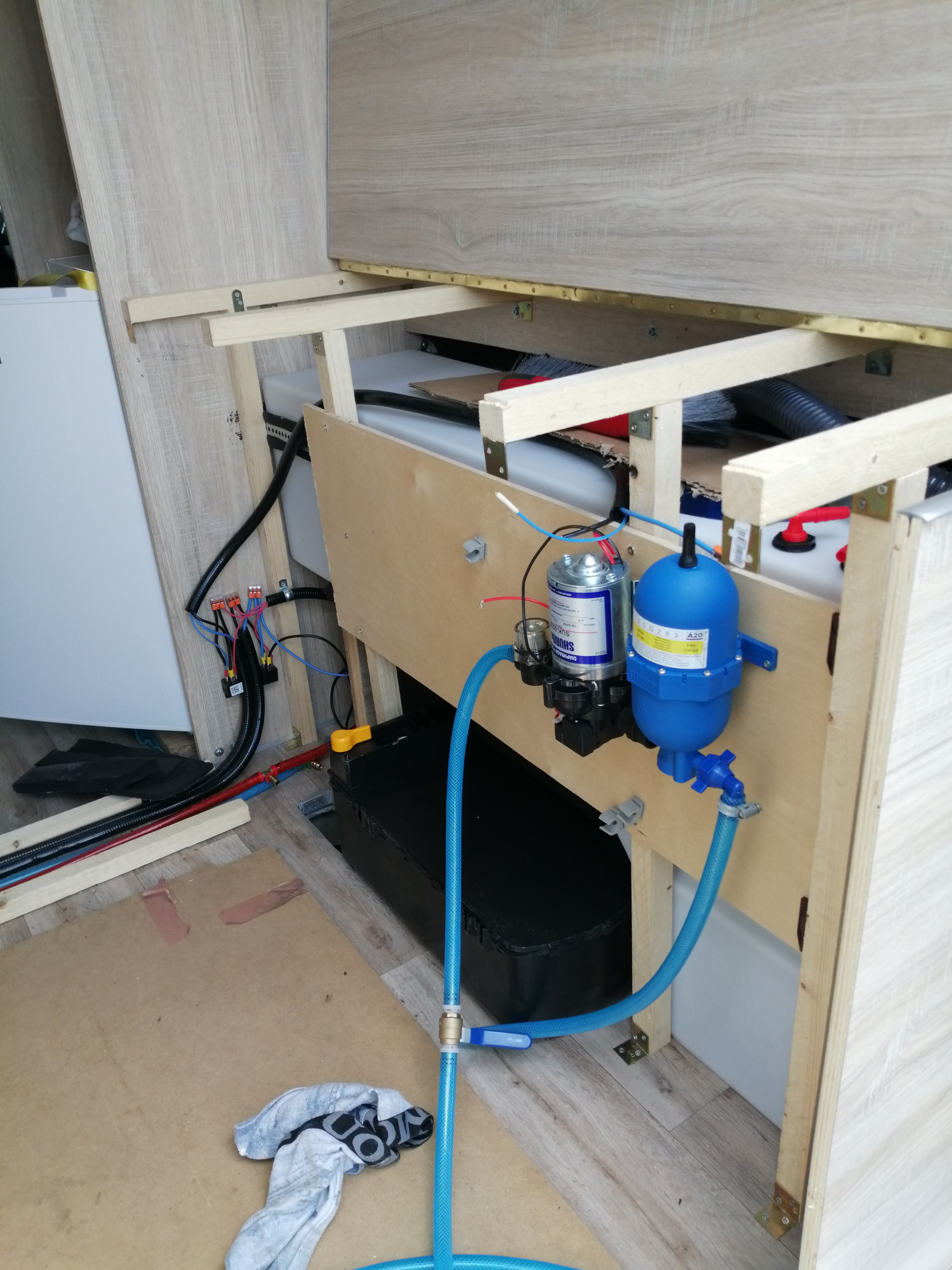

Ojo que normalmente las bombas de ir en vertical deben ir del revés a como la tienes, revisa el manual de tu bomba.
polipino
Pues....en su momento la puse alreves. y algunos comentaron que no..que iba tal cual está.
