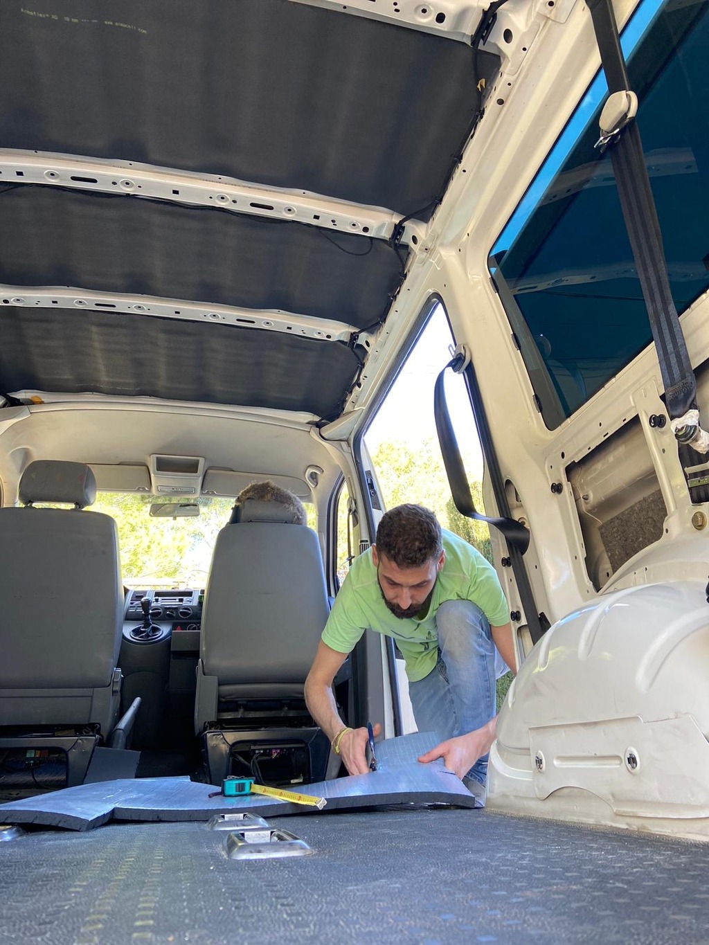

Vamos al lio, ire actualizando el post con textos y mas fotos que esto va creciendo rapido, paso a enumerar un poco los pasos que voy siguiendo para la camperizacion, una vez ya tenemos todos los componentes a instalar.
Proceso constructivo:

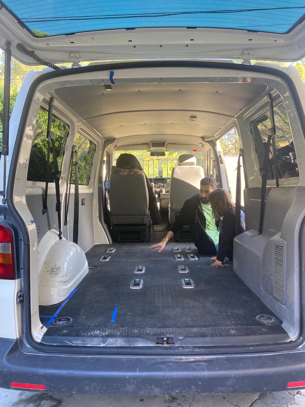

1er Finde: Presentacion y ajuste de mobiliario con plantillas de carton.

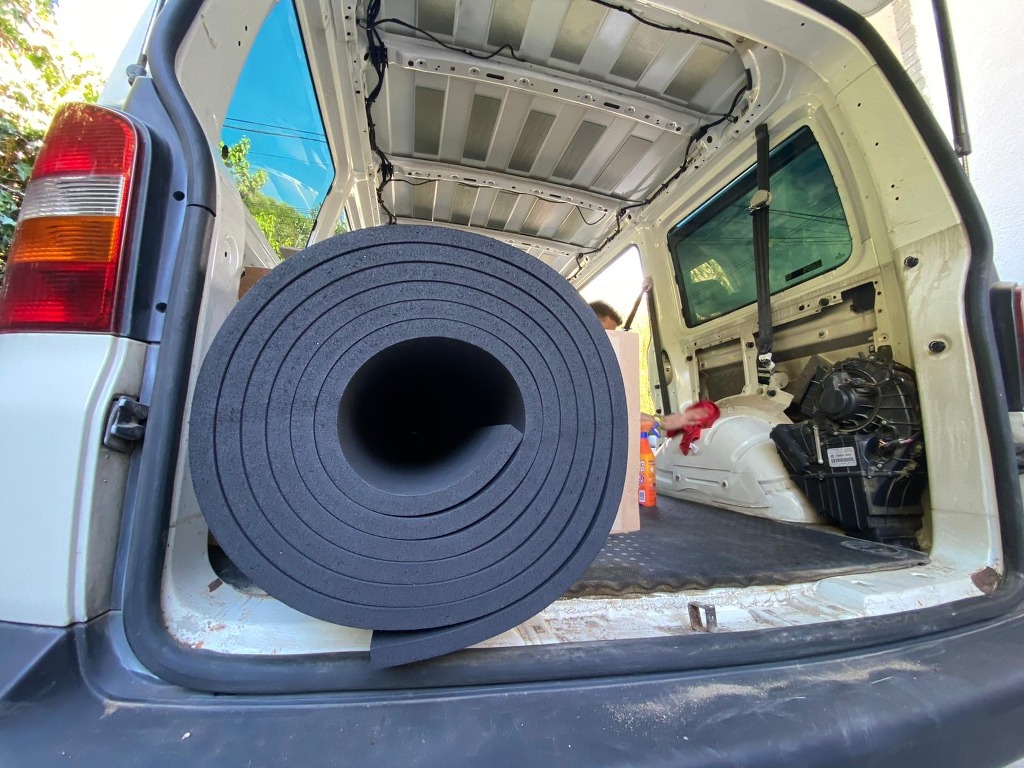

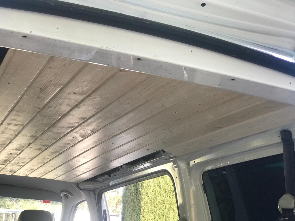

2o Finde: Aislamiento y presentacion techado de madera.
Vamos a por unas fotitos hehehe, las primeras como vereis son las mas importantes... sin ellos esto no se puede hacer correctamente hehehe!!
La curiosidad de los niños cuando no entienden o no visualizan el proyecto, asi que vamos a explicarselo!!

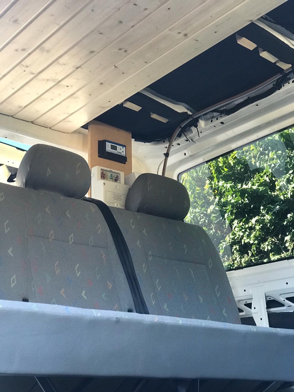

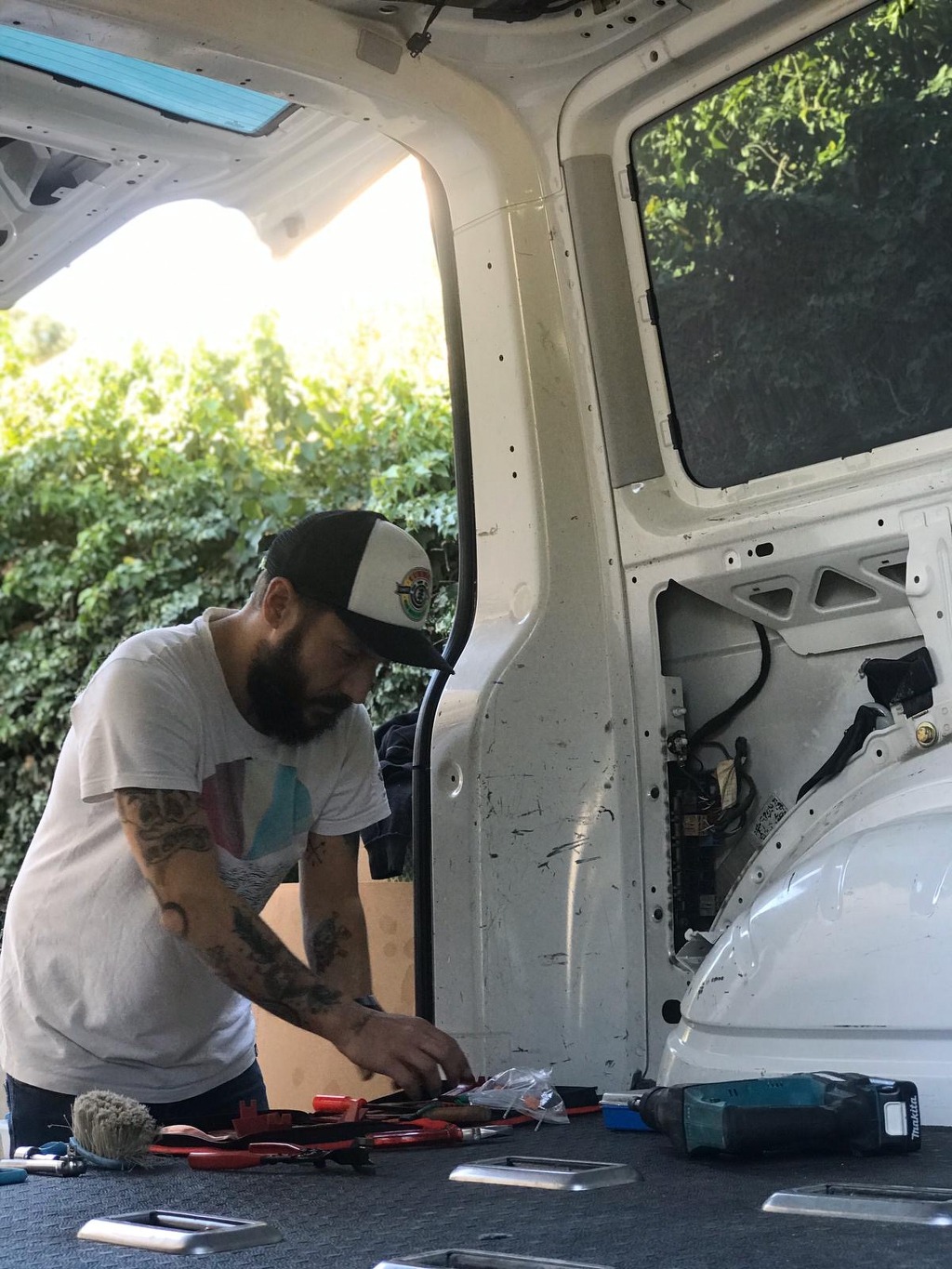

Presentacion basica de techado y primeros cables a la bateria principal

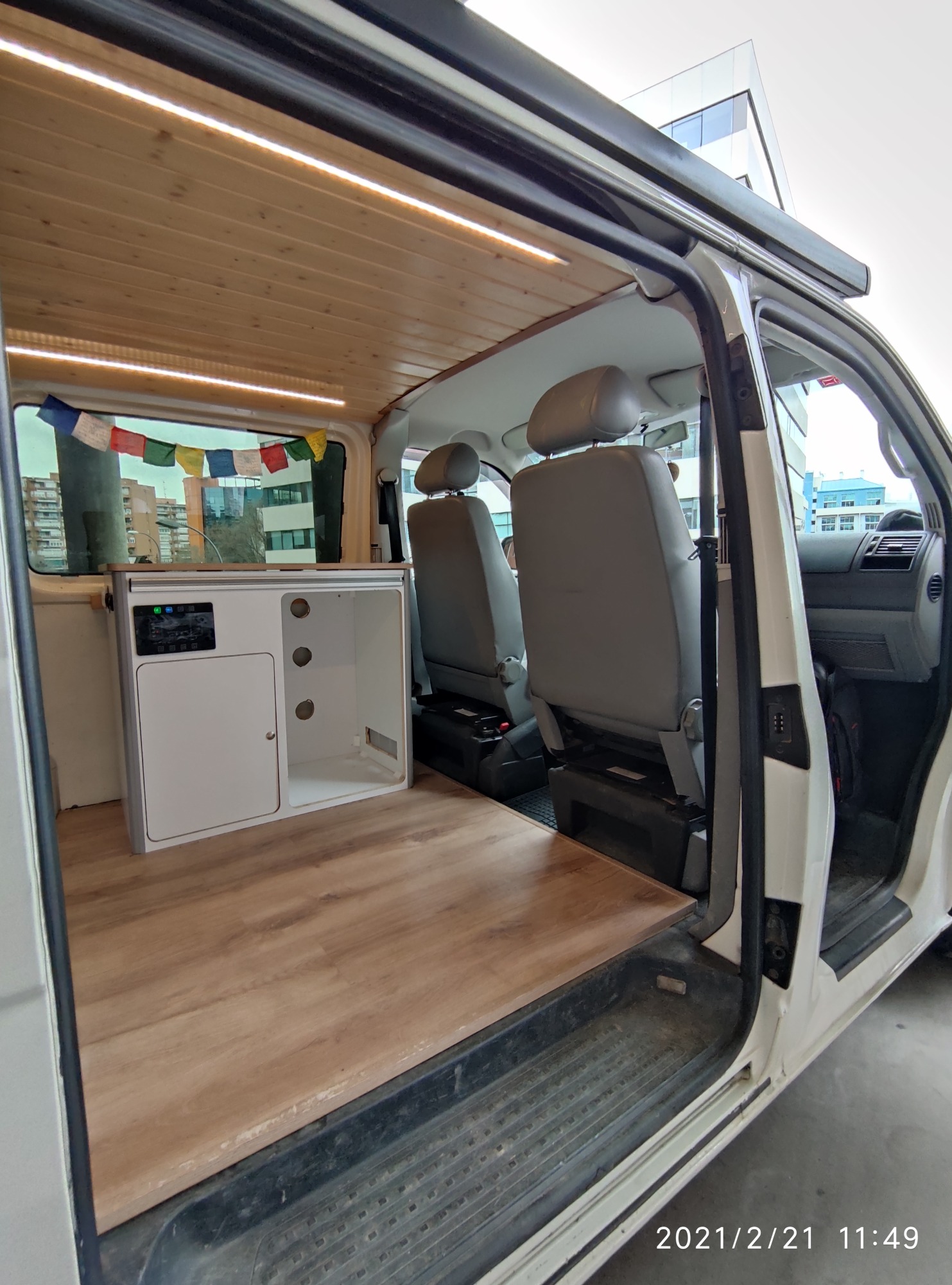

Bueno voy a ir dejando pequeñas dudas que tengo de los últimos detalles que me quedan, que aquí ya habéis pasado muchos por estos pasos...
Focos Empotrables 12V (4 Unidades), me gustaría que fueran de 12V aunque voy a tener instalación a 220V, y que no superen los 3-4 cm de alto total (Suelen se incluso mas pequeños por lo que he visto)
Seria para ponerlos sobre el panelado de madera del techo. Alguna recomendación que funcione bien calidad-precio?

Los focos empotrables te van a focalizar mucho la luz, ya que no le da tiempo a expandir la luz, no se si me explico, en este tipo de furgos mejor unas tiras led que tienen mas dispersion y te va a iluminar mucho mas.

Puess yo los que puse en el techo son con perfil de aluminio y de 3000°K (blanco calido)
En alguna tienda de iluminación de tu barrio seguro que te los venden al corte.
Yo fui a la tienda y me los cortaron a la medida que queria.
Si quieres poner la tira directamente pegada, vete a por los led con ip67 que te van recubiertos con una pelicula de silicona y asi evitas que se mojen o que por un golpe te cargues un led.

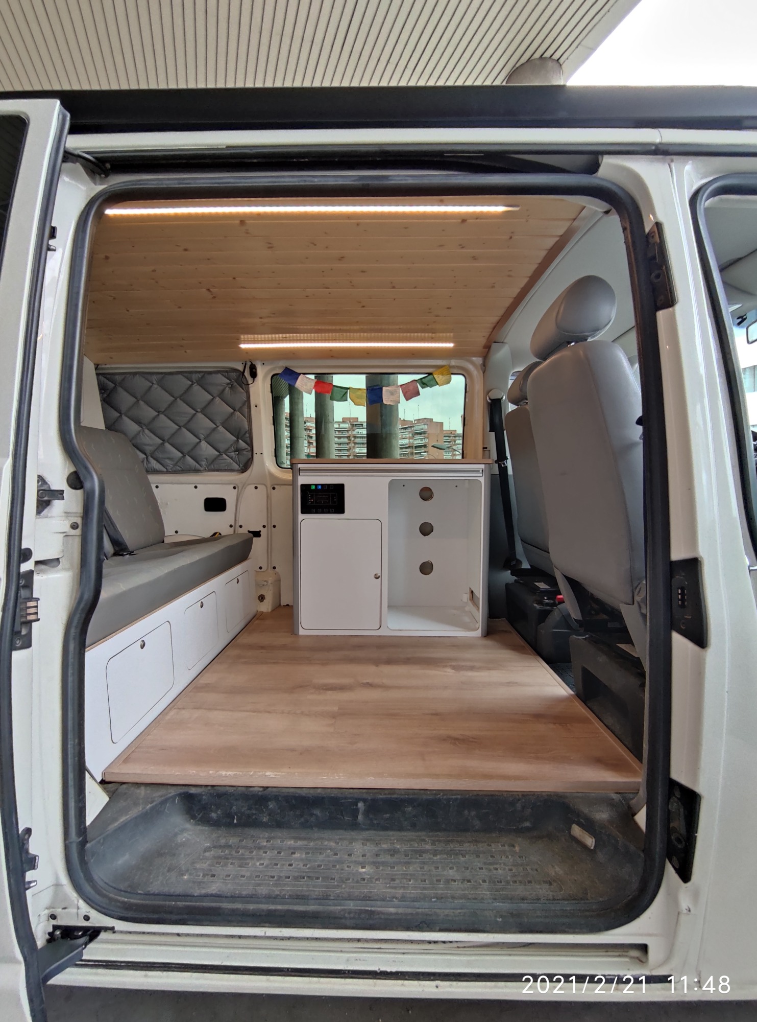

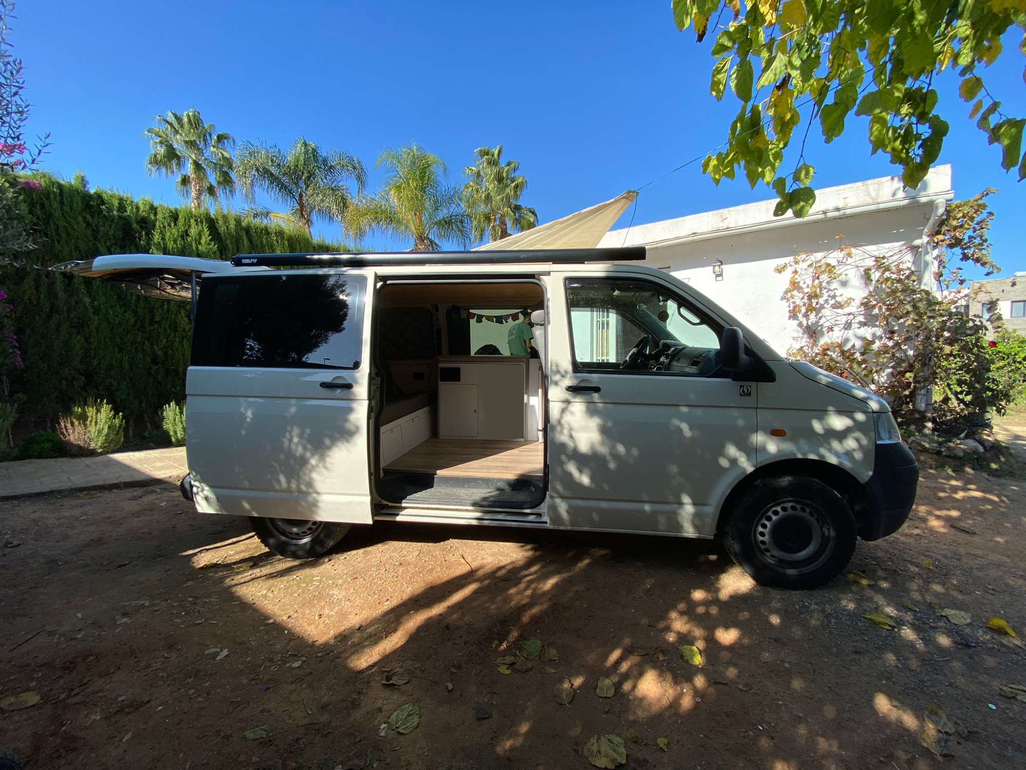

Septiembre 04, 2021, 12:22:37 pm #10 Ultima modificación: Septiembre 04, 2021, 12:37:29 pm por 3dinfographics

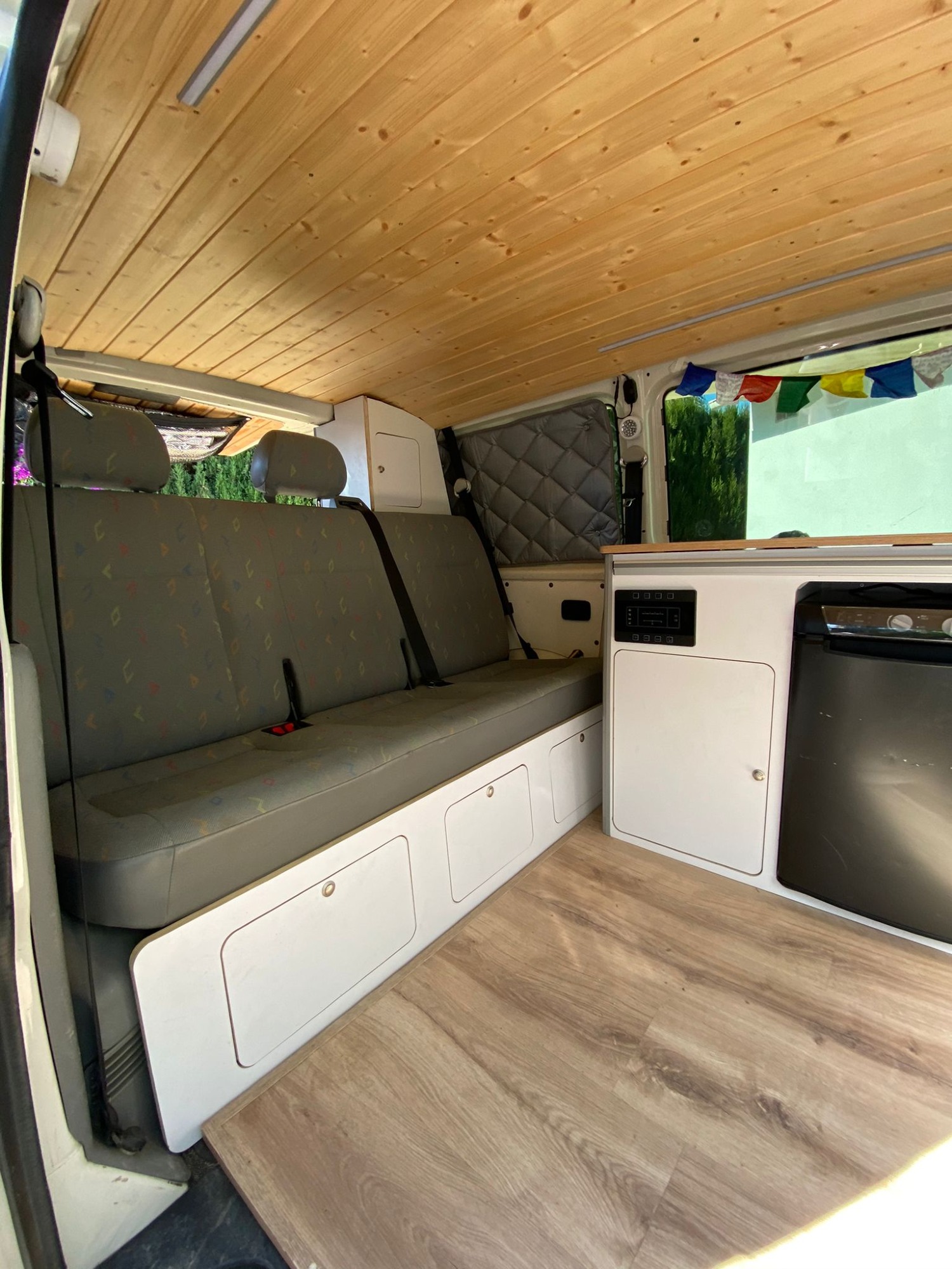

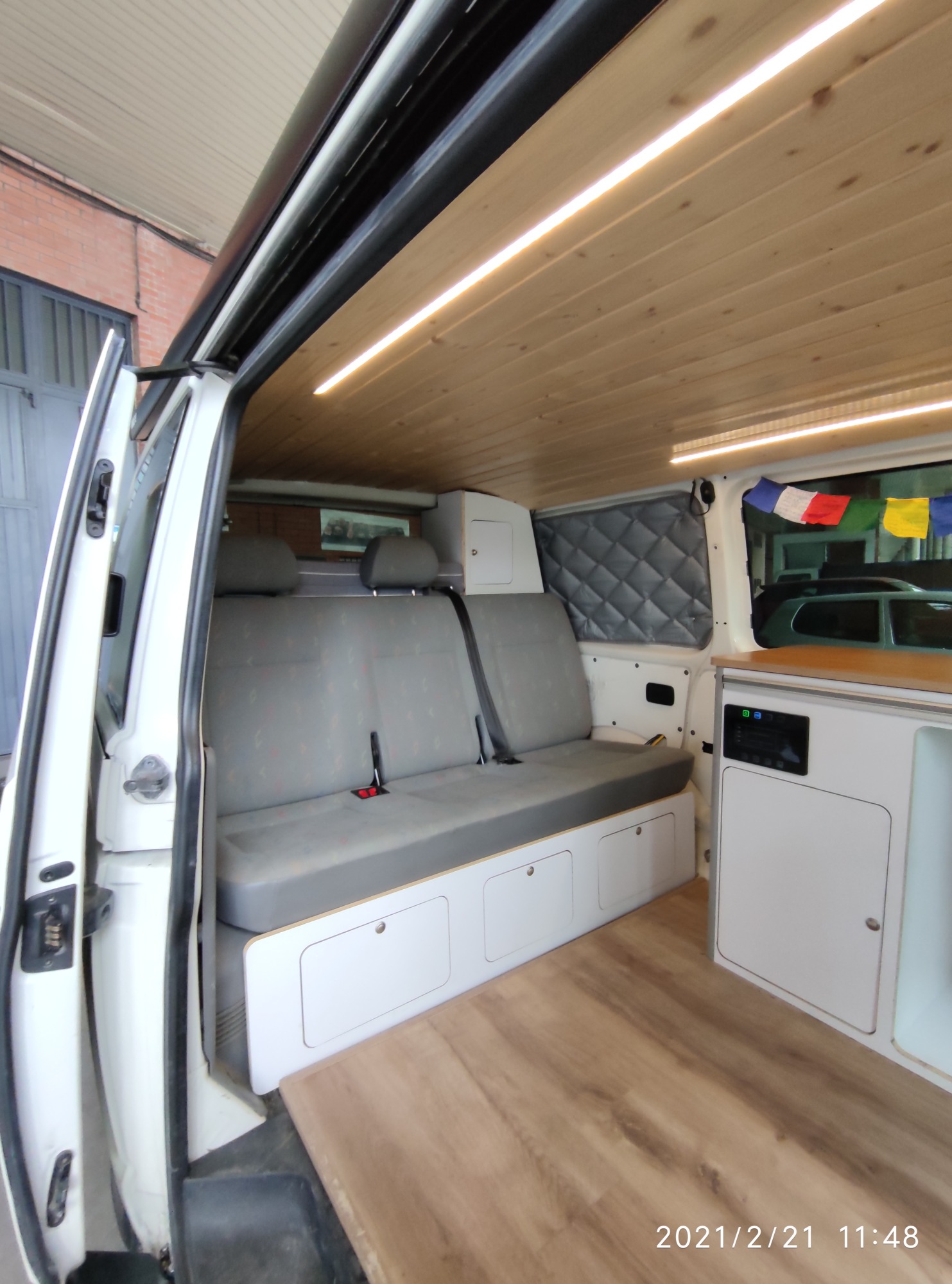

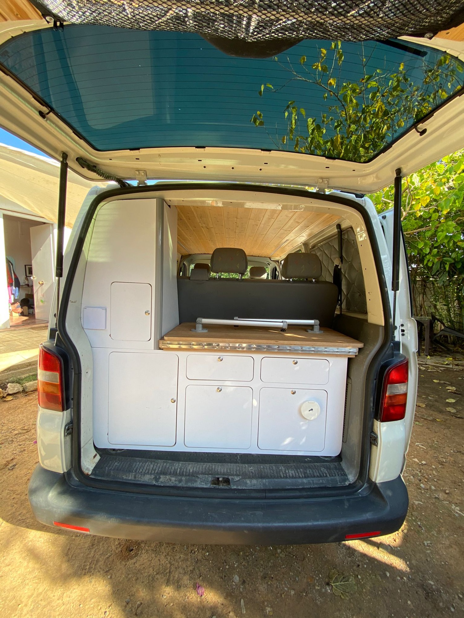

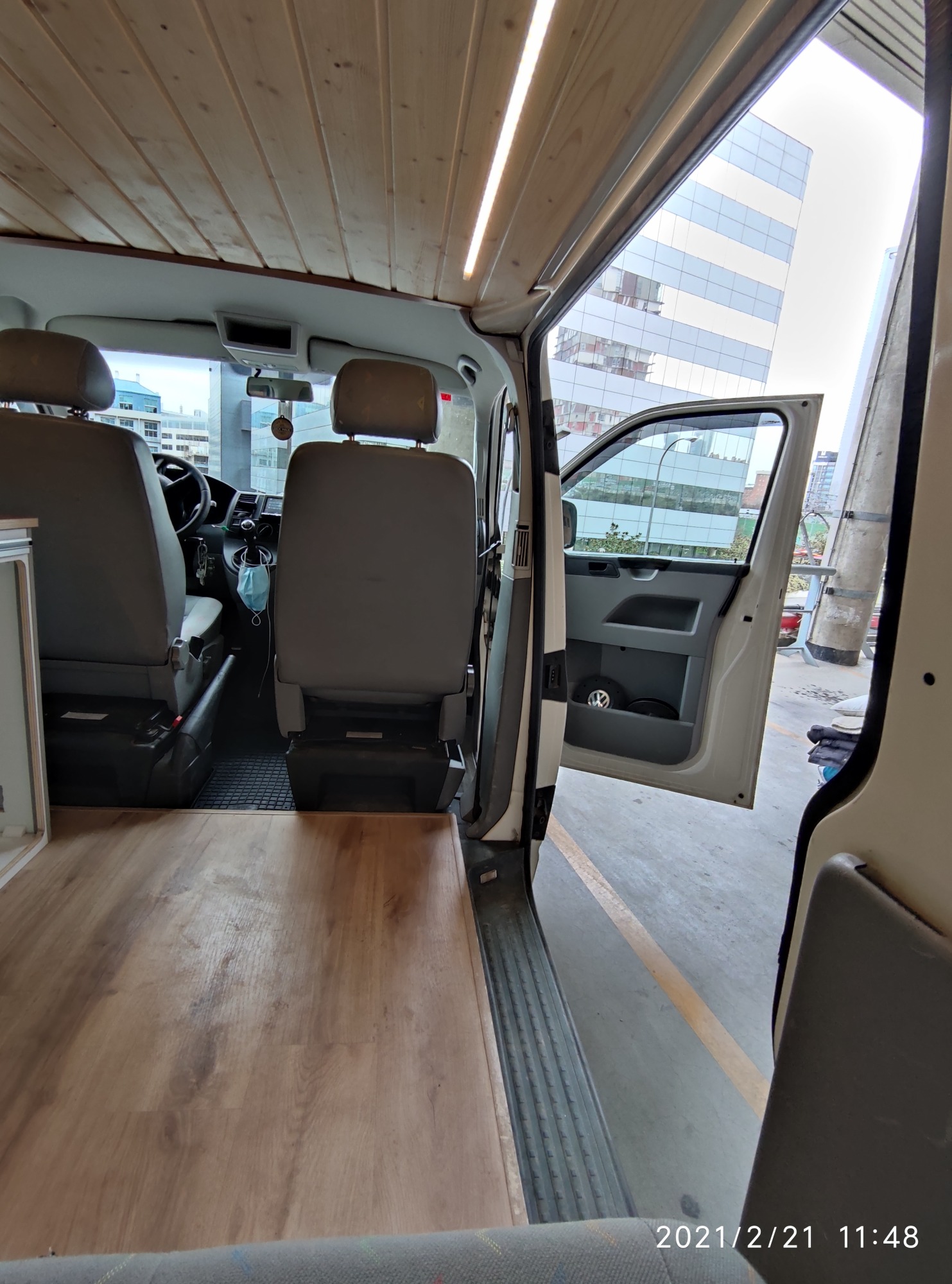

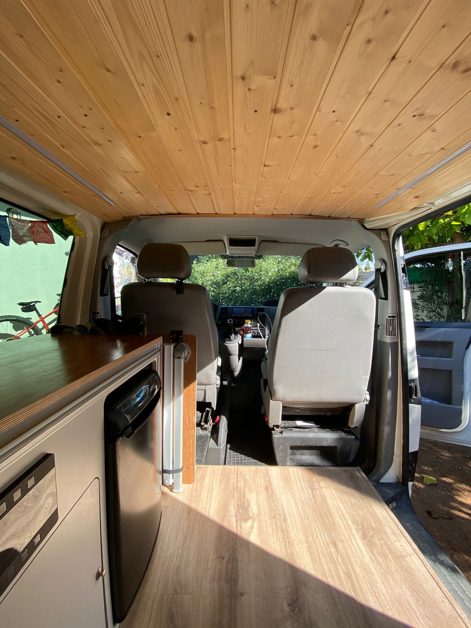

Buenas tardes a todos,
Se me paso ir actualizando el post pero bueno finalmente y hace 6 meses termine de homologar la furgo completamente y en papeles!! Ya puedo viajar tranquilooo hehehe
Os voy a subir unas fotitos del acabado final a ver que os parece, cualquier dudilla o ayuda que os pueda brindar, estare encantado!
Finalmente la he homologado con:
-Placa solar
-Centralita Pc180
-Inversor 220v
-Deposito 50 Litros + Bomba Shurflo 10L
-Suelo y techo de madera con luces LED
-Asientos giratorios (Piloto y Copiloto)
-4 Pasajeros en viaje
Un saludooo

No te sigo.... Tiene una cama de 2metros x 1.10 de ancho! Llevo placa solar y 220v así que lo único que no necesito es un camping, aparte llevo unos cuantos litros de aguas limpias y ducha.
