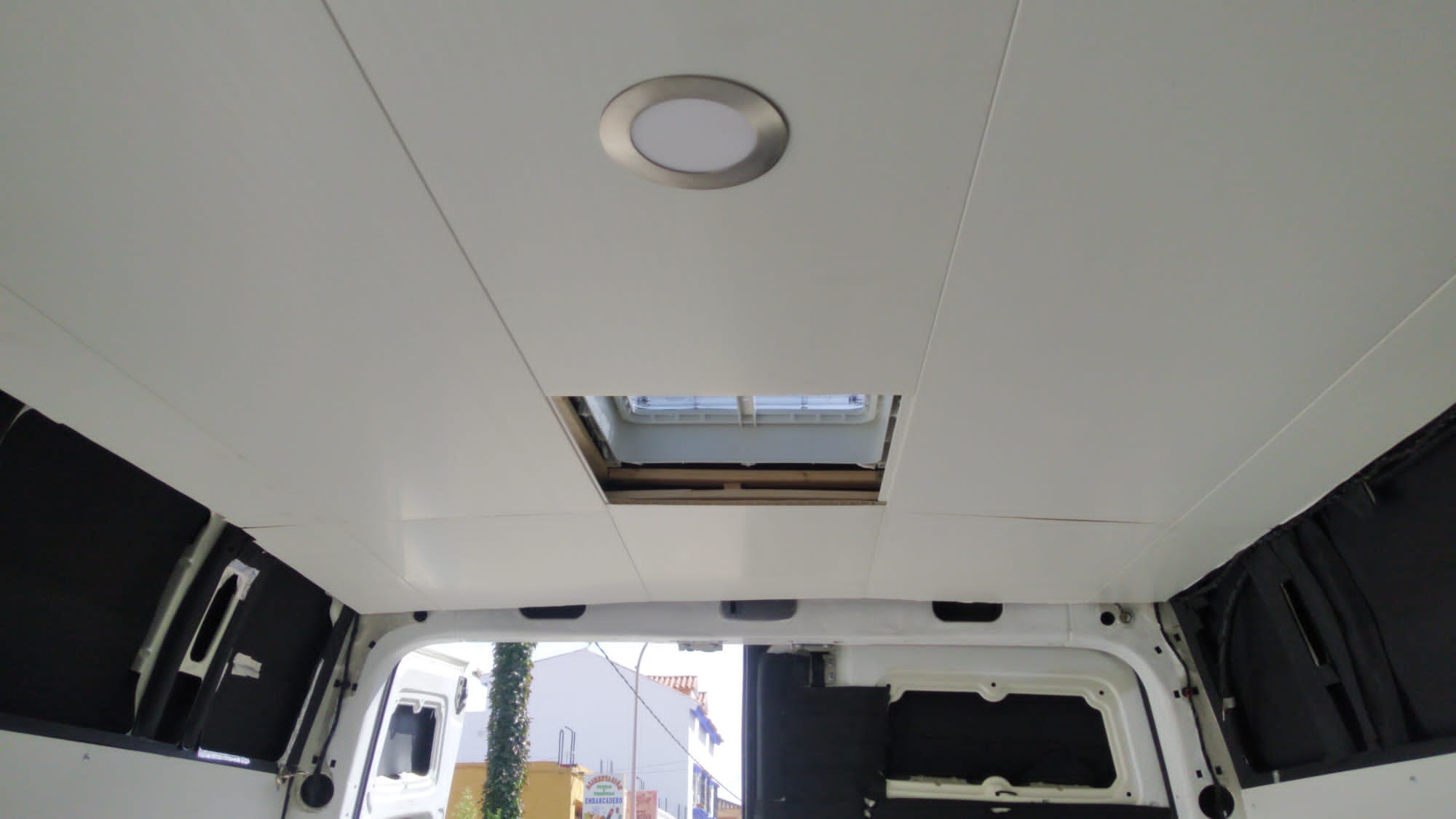

Ya tenemos el techo casi listo, de PVC, espero no darle golpes, que me recomendáis que ponga en esa junta?
Arriba lleva 3 focos led de 6w cada uno, con 2 interruptores pueden funcionar 0,1,2 o 3 a la vez.
Me dijeron en la tienda que no los podía conectar a 12v directamente, me vendieron un adaptador y tuve que tirar el que traía para 220v.

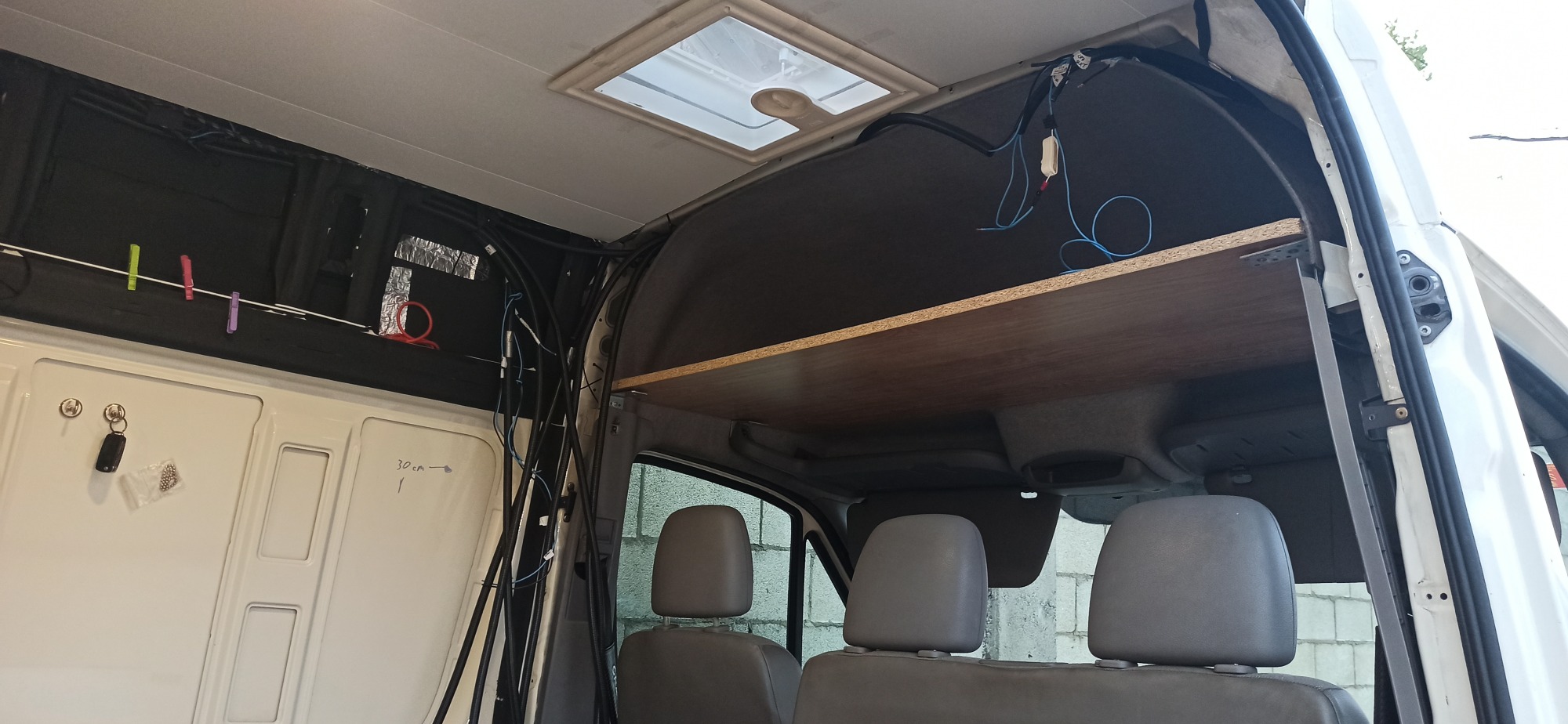

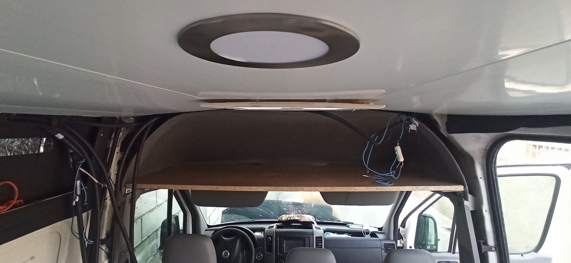

Hoy he montado por encima el mueble sobre cabina, a ver si mañana lo acabo, lo he hecho con un tablón de aglomerado que me regalaron, no se que material usar para dejarlo definitivo, tengo un tablón de contrachapado de pino, pero creo que se me doblará, que opináis?
Gracias!

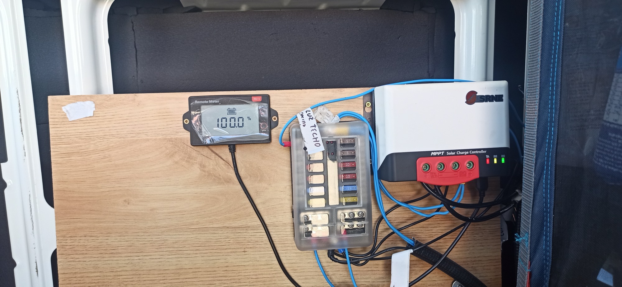

Cita de: aremaa en Septiembre 21, 2020, 21:41:07 pm¿Qué vas a poner de instalación eléctrica?
He puesto una placa solar de 12v y 160w policristalina (un error, tendría que haber puesto una de más voltios),
Una batería Ultracell de 250Ah, controlador Mppt de 30A y un inversor de onda pura de 1500w. Un relé automático Nagares. Cable de 25mm² y una caja de 12 fusibles de 12 voltios por ahora.
Lo estoy poniendo en un trozo de madera porque va a ir dentro de un mueble que aún no está hecho.

Bomboneta
Se ve que estás haciendo un trabajo estupendo con esa furgo.
Una duda, el medidor ese de carga cual es? O viene con el mppt? Me gustaría poner algo así para ver la carga y todos los que encuentro son horribles.
