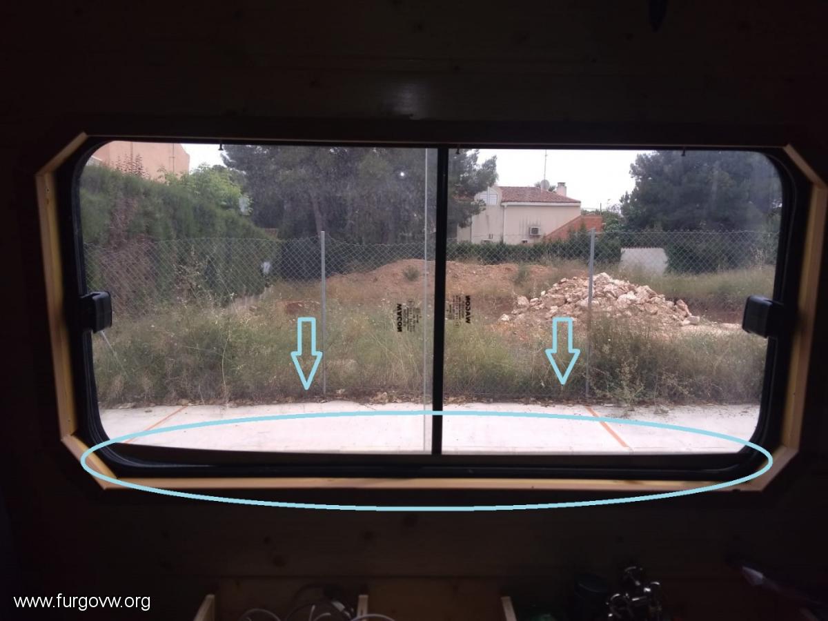

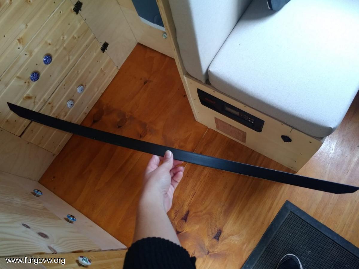

Hola, no se si seguireis por aqui, pero queria hacer una pregunta. Voy a poner las ventanas igual que vosotros, en el mismo lugar y son de la misma marca, el plastico que se pone por dentro en la parte de abajo, para que sirve??? lo habeis pegado, o va sin mas?. Muchas gracias.
Hola, te refieres a esto?
Pensamos que es para que no entre agua, es como una especie de barrera que encaja en la parte inferior en el interior de la furgo. No la hemos pegado ni nada, se sujeta sólo... pero no sabemos muy bien! XD
Mucho ánimo en tu aventura de camperizar... aquí estamos, sí!! Pa las dudas que pueda resolver.

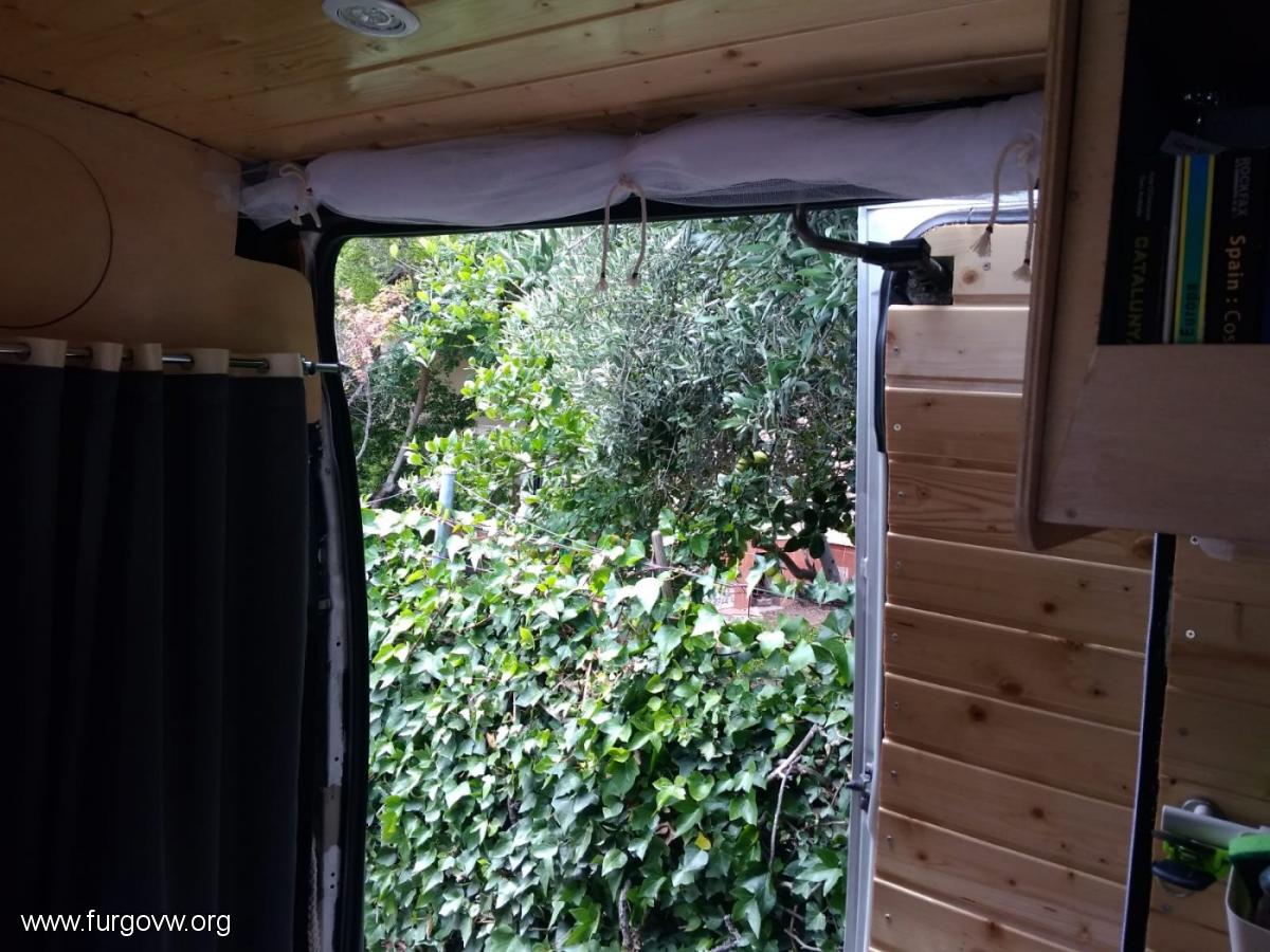

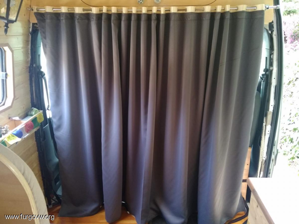

Creo necesario conseguir la oscuridad en el día dentro de la furgo. Compre esta tela en una tienda especializada que no es opaca pero casi casi.. para hacer una cortina! Gracias Guillome por ayudarme a coser! La tela me costo si no recuerdo mal 24 euros y la barra donde la engancho unos 20... al final, quedó así, cómo un teatro!! XD

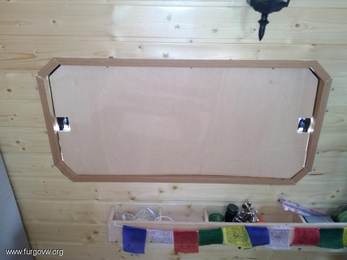

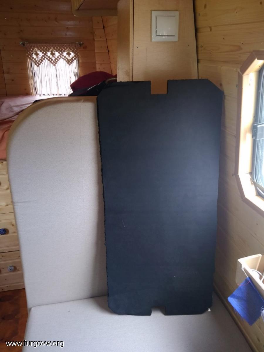

Para las ventanas hicimos unos oscurecedores con contrachapado de 0,5 que no había sobrado y Kaiflex. Entra un poco de luz... pero vamos reciclando materiales nos ahorramos un pico.
