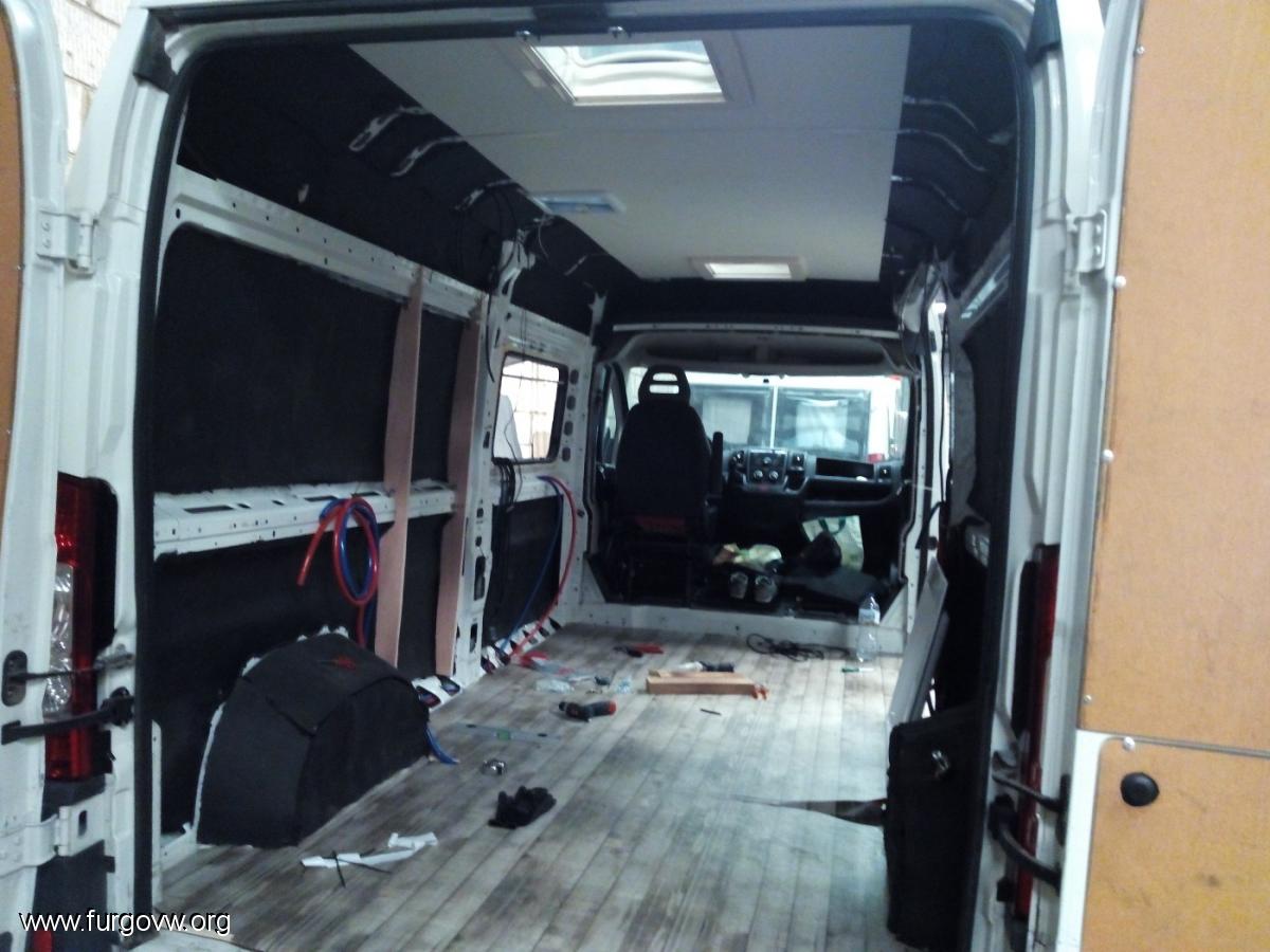

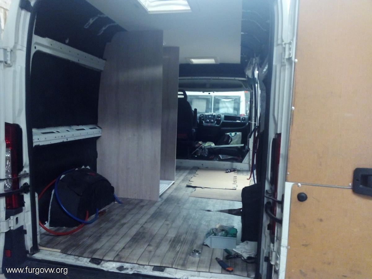

Bienvenidos a tod@s. El suelo esta fijado como bien dices con autobrocantes de 24 mm pillando los nervios altos del suelo. De esta manera el suelo se queda fijo y se evitan ruidos.

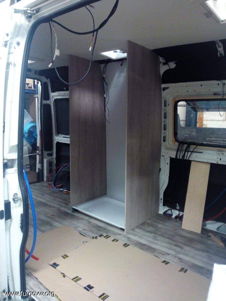

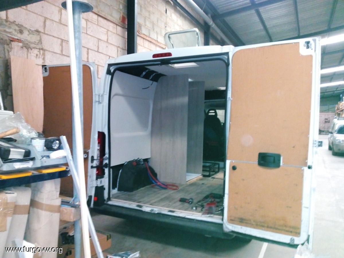

Seguimos con la camperización,

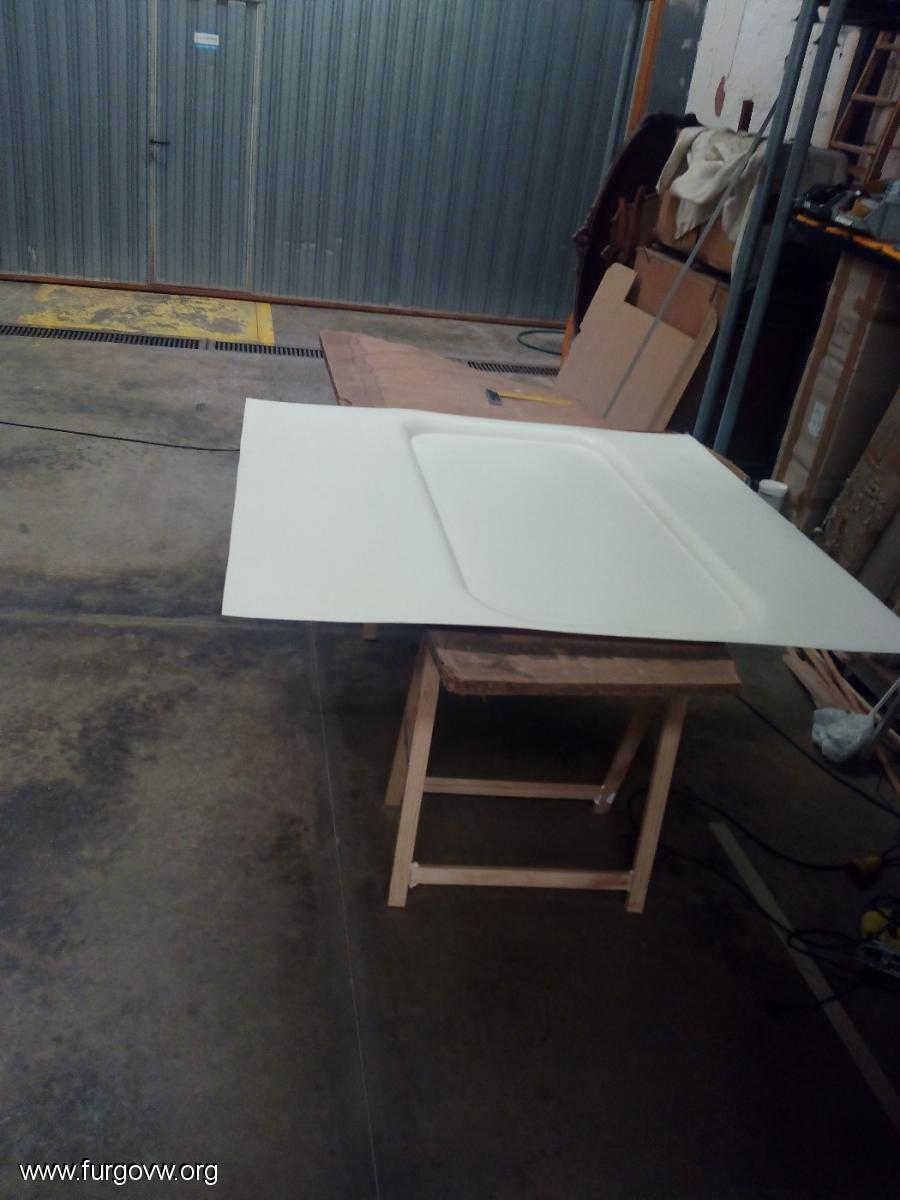

Lo siguiente ha sido pegar el suelo vinílico y la pared del baño siguiendo las sabias nociones de compañeros del foro.

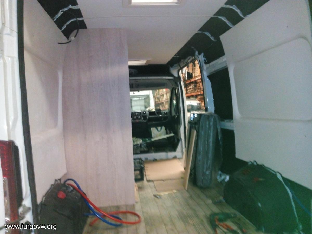

Después he continuado planteando las paredes del baño. Sin fijar de momento...

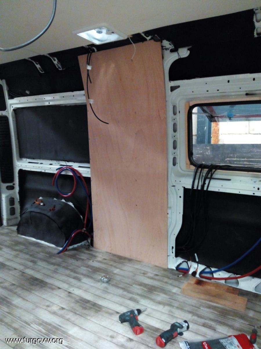

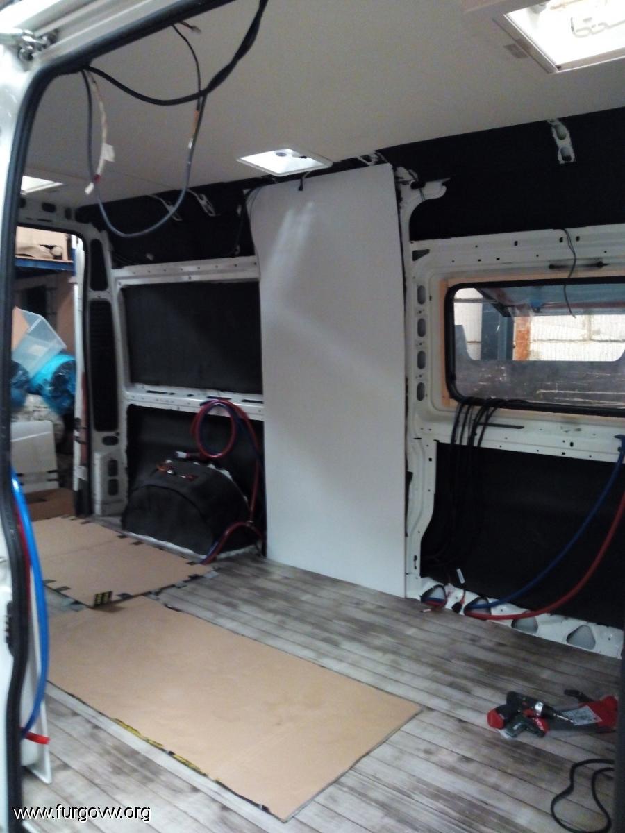

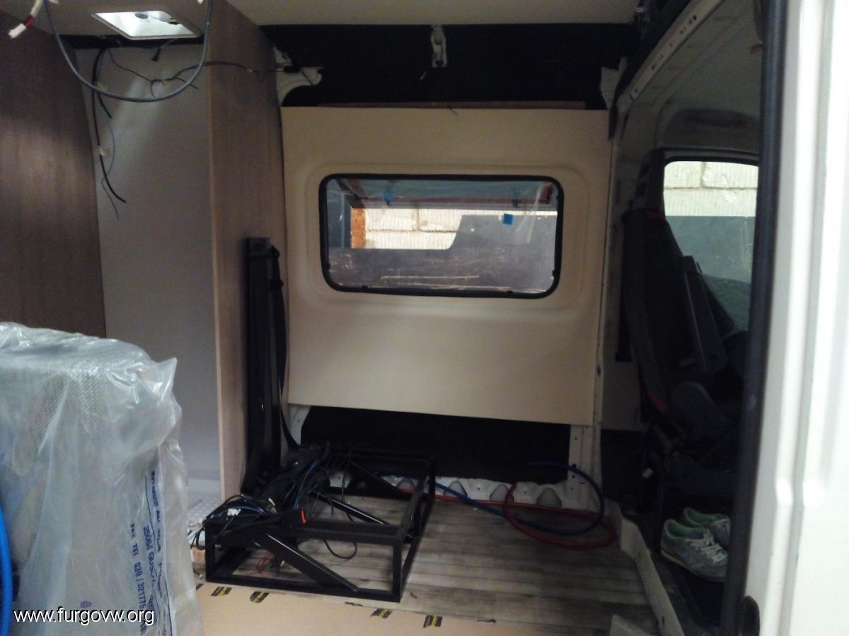

Ha seguir con la instalación de los paneles del compañero Sergio Merelo. La verdad que tienen muy buena pinta.

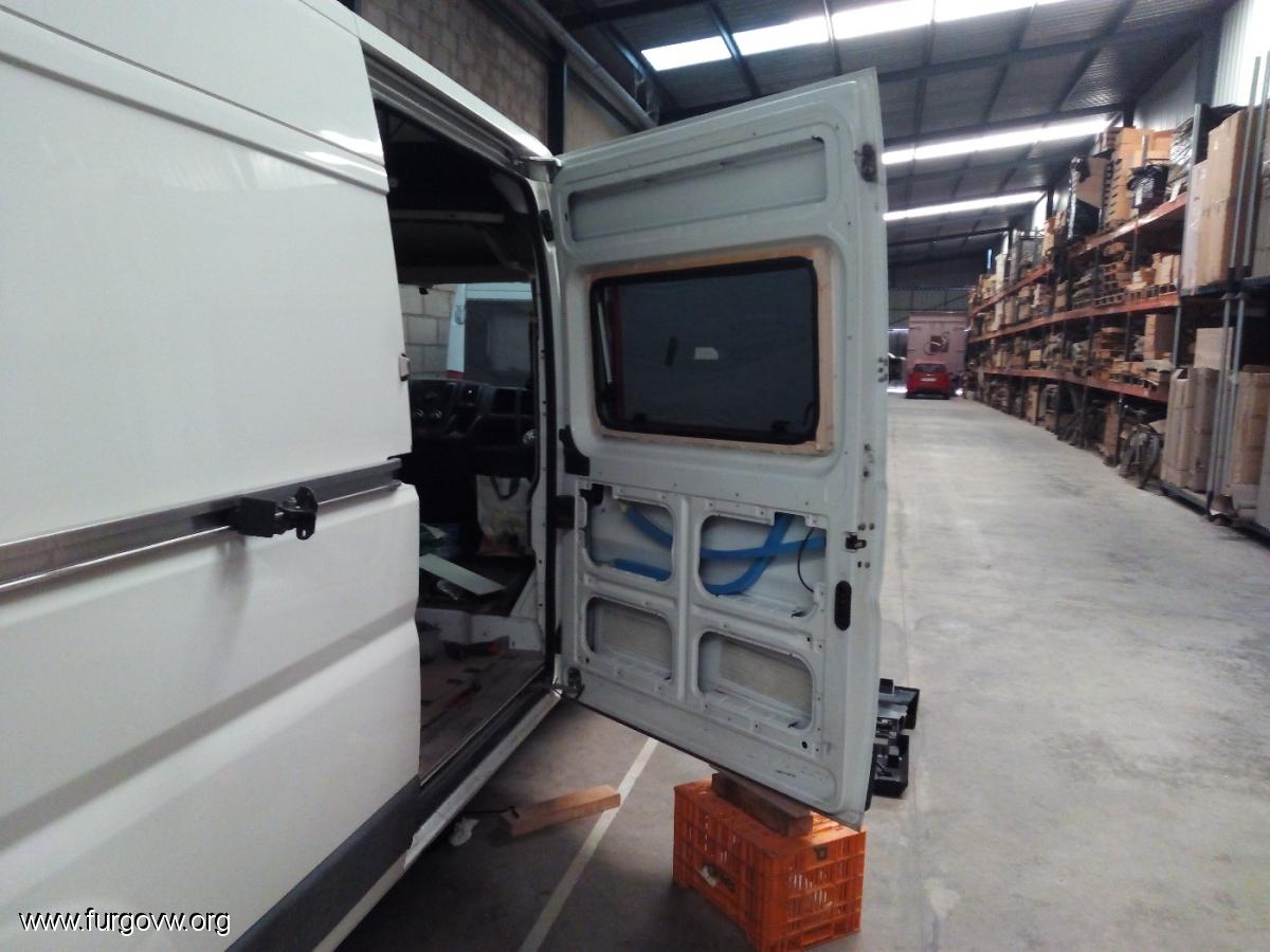

Desmontando la puerta para montar el de la corredera

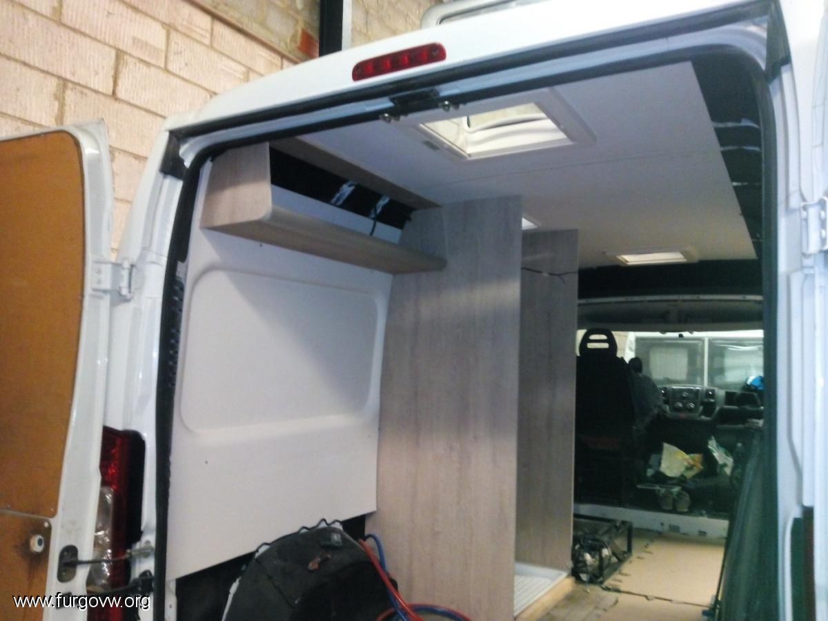

Y donde me he quedado ahora. El primer altillo de la zona de cama.
Saludos y espero que os sirva de ayuda.

Asi es
eltoni
Pero no has forrado los travesaños de kaiflex antes de forrar, no?
En esos puntos tendras condensacion, no?
un saludo
topecerdo
A esos puntos es a lo que se coge el techo, por eso no le pongo.

En la pared esta todo forrado antes de poner los paneles por supuesto.

topecerdo
Asi me gusta, como se nota que te estas preparando una... Esas son las preguntas que yo tenia jejejej
1- que material has usado para el techo y la pared del baño? DM forrado? como has cogido el panel al techo? tornillos a los travesaños o has puesto madera para sujetarlo a ella?
El techo es el techo que esta suministrando ahora Decostyl. Es tablero contrachapado de 4mm forrado con un acabado de cuero. La verdad que esta de lujo. Lo he cogido al techo con sica donde estan las vigas, se queda de lujo.
La pared del baño es un contrachapado de 10 mm flexible que compré en Lamiplast lo puedes ver en su web va muy bien. Esta cogido como puedes ver en las fotos con las maderas laterales (Asi lo hacen muchos aqui en el foro). Luego le he pegado con un pegamento a las dos partes que me han suministrado en la tienda una lámina de PVC blanco brillo de 2mm queda muy bien.
2- como has desmontado la corredera para panelarla?
Busca el hilo de la furgo hormiga veloz y tienes un tutorial entero de como poner los paneles, ahi te lo indica. Creo que es en la página 6. Solo son dos tornillos.
3- y la ultima de momento, que tono es el de los tableros?
Los tableros son de Decostyl también tono Roble Alberta. La verdad que las fotos no representan lo bonitos que son. A ver si cuando este acabada le hago unas buenas fotos y se puede apreciar.
Saludos y para lo que quieras.
