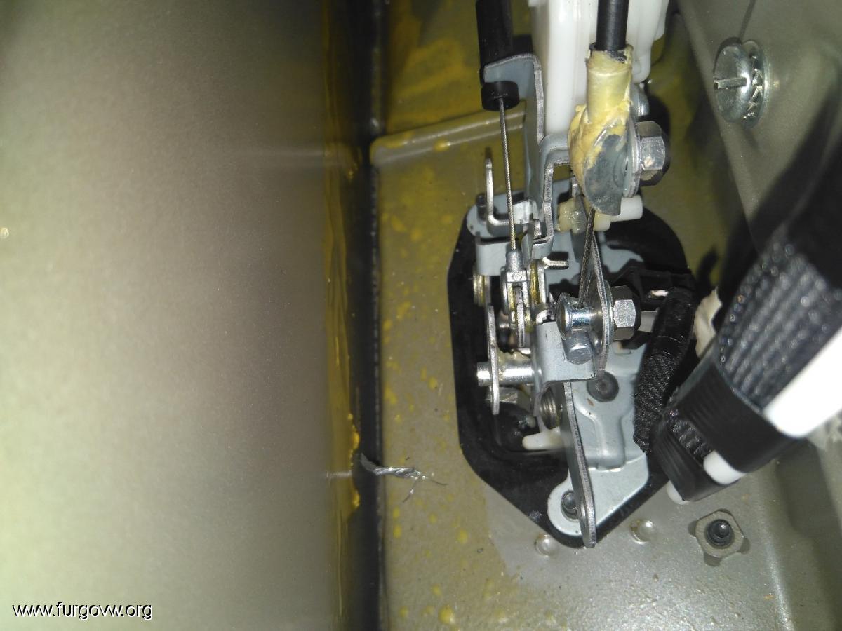

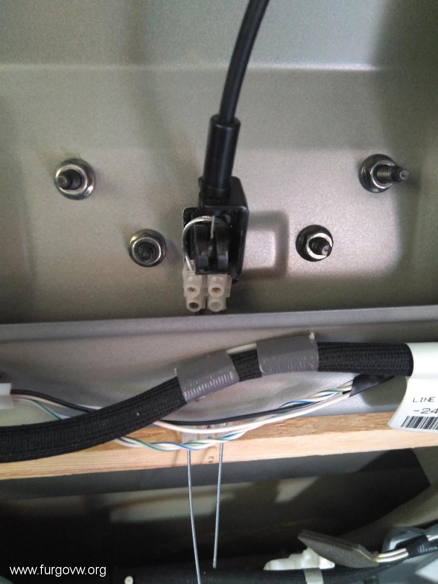

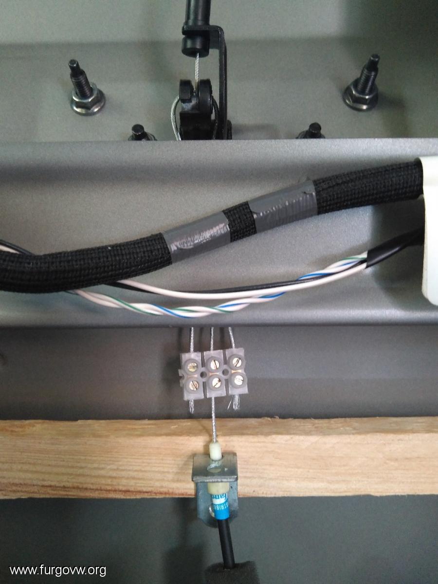

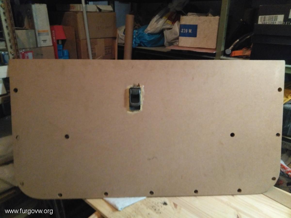

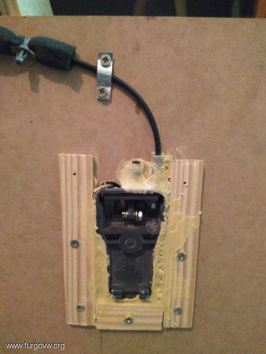

Tano Eko
Si que lo hice y la verdad es que me quedó francamente bien. te dejo unas fotos. Me voy de viaje pero a la vuelta puedo explicartelo mejor. Yo todo lo hice copiandolo por las fotos que ví de un compañero de este mismo foro añadiendo alguna modificación.  Recuérdamelo en Junio (Tano_fito@hotmail.com). Un saludo
