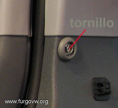

Viano, para enganchar algunas partes de las cortinas has usado corchetes automáticos. Me podrías decir (o el que lo sepa) cómo se colocan? es que quiero ponerlos para las cortinas y no sé ni qué máquina necesito para clavarlos a las molduras ni cómo se cosen a la tela. gracias.

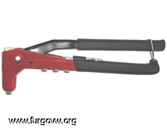

Gracias por la celeridad en la respuesta viano . Aún así, mi duda va más encaminada a la colocación del corchete en el plástico del interior de la furgoneta que en la tela, que me preocupa menos. No sé si la maquinita que comentas servirá para el mismo propósito. Hay gente que me ha dicho que para esto se usa una remachadora, aunque no estoy seguro de que sea lo mismo. Las únicas remachadoras que yo conozco son éstas:
y no creo que sirvan para poner corchetes de estos en el plástico:
La verdad es que llevo un tiempo buscando la manera de poner estos malditos corchetes y no sé cómo hacerlo  :(

Para poner el macho del corchete en el revestimiento de plástico de la furgo, sólo tienes que atornillarlo o remacharlo por su poro central, sin más complicación. Ése es precisamente el lado más fácil. Te vale perfectamente tu remachadora. Y si no quieres líos, un simple tornillo de rosca-chapa.

Muchas gracias viano, es precisamente la respuesta que necesitaba ;D . Ahora ya puedo hacerme con los corchetes.
