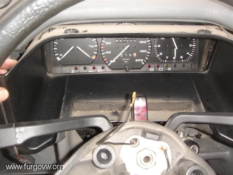

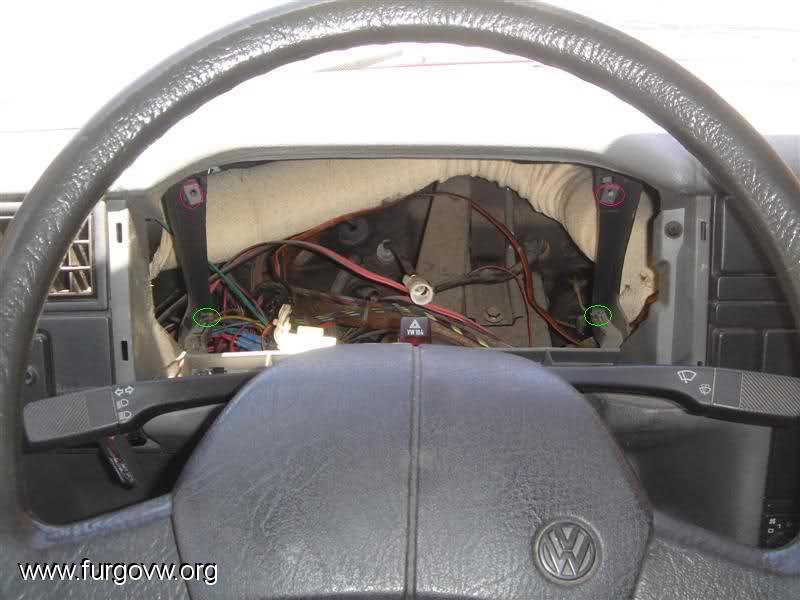

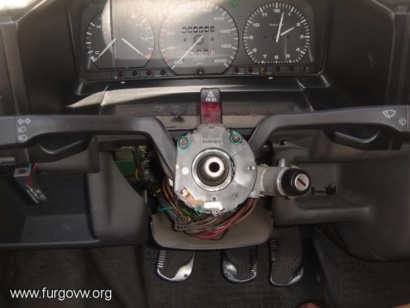

Una vez quitemos el volante veremos esto. Los tres tornillos rodeados en verde se deben desenroscar, pero no hace falta sacarlos de su alojamiento.

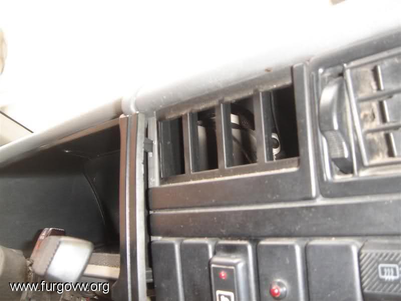

Ahora retiramos los dos tornillos que fijan el plástico alrededor del cuadro. Una vez se sacan los tornillos se empuja para afuera sacando los 4 tetones.
Detalle de los dos tornillos
Hola hoy desmonte el cuadro de mandos y aparentemente es igual q el tuyo pero el mio tiene cuentarevoluciones en el sitio donde el tuyo esta el reloj, mi reloj es digital y esta en la misma esfera que la temperatura y combustible podrías ayudarme? mi furgo es del 93 syncro 2,4 d.
el circuito integrado es diferente y no se donde soldar, podrías ayudarme? ah también tengo apagadas las luces de cuadro solo funciona una  como se sacan las bombillitas? parece que son a presión  el casquillo muy deteriorado pero no salen las dichosas bombillitas .loco2 .nono.
Gracias perdona por tanta inssistencia pero me gustaria arreglarlo y lo tengo desmontado.... en fin gracias de nuevo
Detalle de los tetones. Dos a cada lado
Cuando estén los tetones fuera, para retirar el embellecedor de plástico del todo es necesario estirar y girar los mandos de intermitencia. Ir probando con tiento.

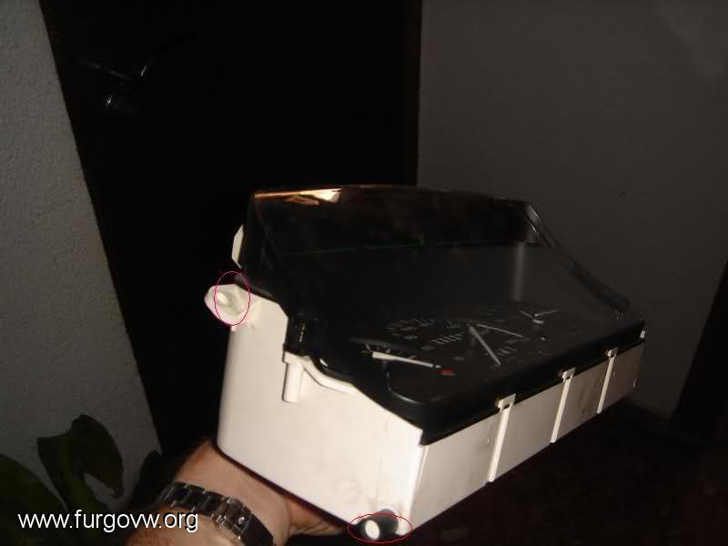

Ahora ya tenemos acceso a los tornillos de fijación del cuadro. Son dos, rodeados en rojo en la foto. Rodeado en verde donde apoyan los tetones del cuadro a la hora de montarlo
Detalle del cuadro. Rodeados el agujero del tornillo y el teton izquierdo

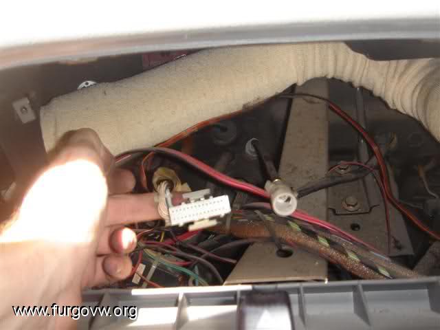

Cuando esten los tornillos sueltos giramos el cuadro y sacamos las dos conexiones. Para sacarlas hay que presionar las presillas y estirar al mismo tiempo hacia atrás.
Detalle de las clavijas con sus presillas
Desconectadas las presillas, toca sacar del todo el cuadro y llevarlo a casa

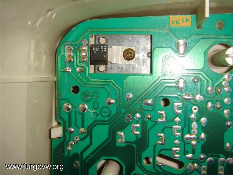

bueno al final decido soltar otra vez el salpicadero, y veo que tenia repasado "alguna" soldadura de estas que estan marcadas en circulo.
Rrepaso otra vez TODAS (6) y lo que hago es soltar el triac o transistor del disipador (chapa U) y sacar este de la pieza azul, y le doy una fina capa de estaño para que al meter otra vez en la "caja" azul haga contacto (ojo con la posicion, las letras mirando al bolante) y ahora funciona bien  ;D
aparte el limpiado todo los mando de intermitentes, es curioso hasta que punto se puedes soltar TODAS las piezas
Cuando le cambiaron el motor dejo de ir nuevamente el indicador de temperatura. Después de repasar las patillas del triac con estaño ¡funciona!

los 3 puntos a soldar de la derecha, el que hay encima del primero que tiene forma como de rombo, va en la misma pista/ soldado al primero?
no se si me he pasado un pelín de estaño...o si tienen que ir soldados
