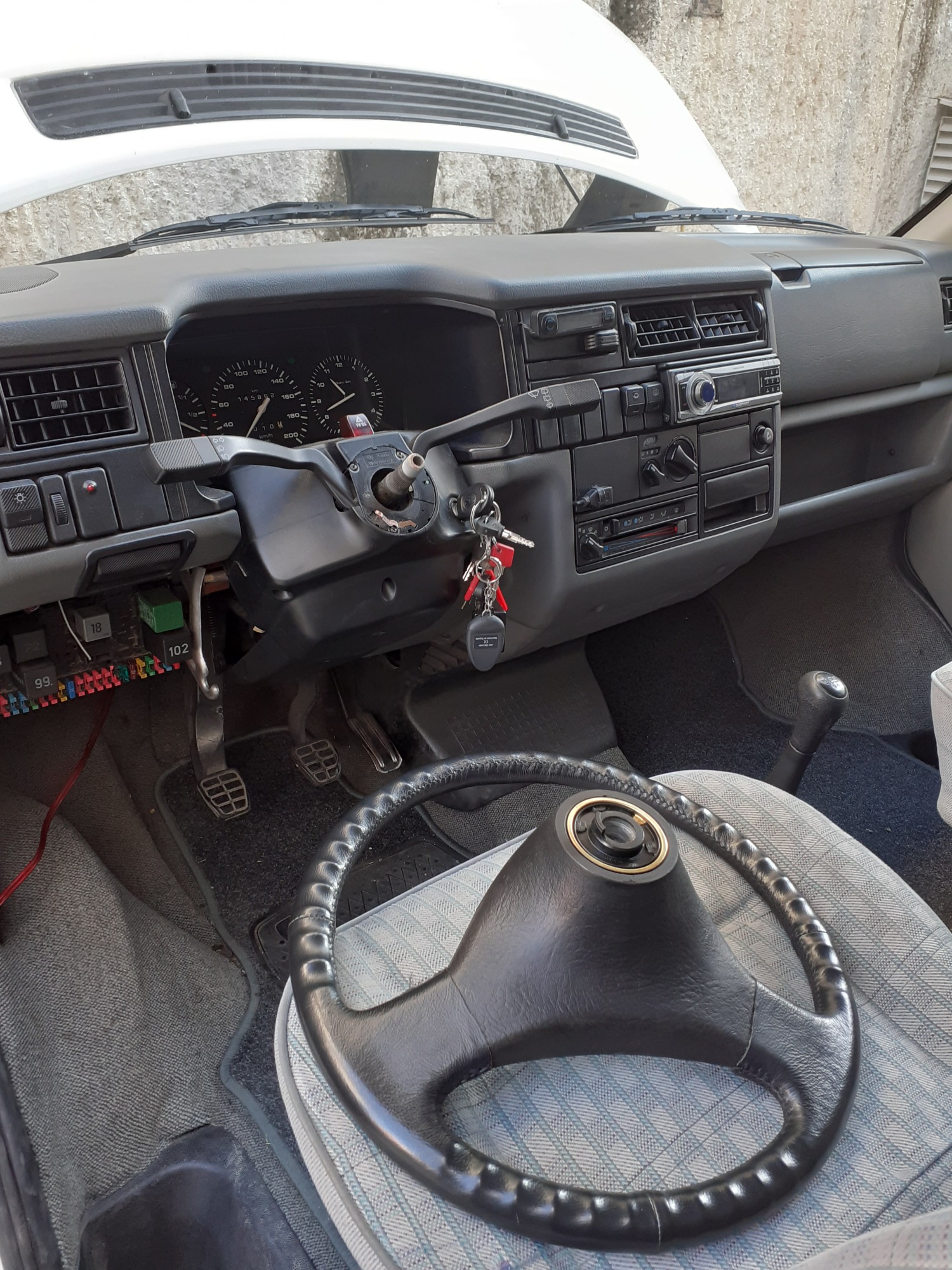

Desmonte el claxon del volante i medido con tester no me dio voltaje en los cable...raro raro
Lo cierto es que vengo de reparar un golpe frontal que obligo a desmontar el morro por completo, así que no puedo descartar algun corte o mala conexion durante el montaje.

Verificado que la Bocina funcionaba conectándola directo a batería, todo ok
Revisado continuidades en el volante y desmontado para limpiar la pista del conector, todo ok.
Puenteado los cables del volante y he mirado continuidad en los conectores que van a la bocina, todo ok.
Conectado la bocina, después de limpiar los conectores que estaban muy sulfatados y Bingo, ya funciona.
Así el que el problema era el mas simple, conectores sulfatados por falta de protección.
He aprovechado para reubicar la bocina y enfocarla hacia adelante y no hacia atrás como estaba.
Queda pendiente substituirla por una de Golf Mk3, para que de un tono mas digno y por que la conexión va protegida para evitar corrosión.

Qué bien cuidado se ve el anillo rozante del volante, el del claxon.
Cuando cambies el claxon por el del Golf, a ver si cuelgas alguna foto para que lo veamos.
