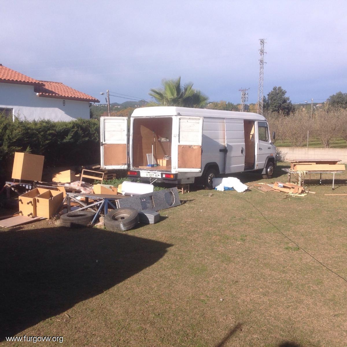

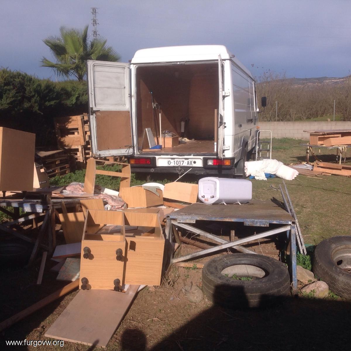

Empieza la demolicion, creo que va ha costar mas desmontar que camperizar......ja ja ja

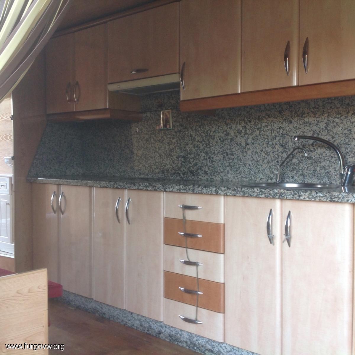

Con lo bonico que estaba, con su marmol y "too"....ha ha ha
Que no me lo cuenten.....

Por cierto, la camperizacion actual de 10.  Me los imagino pidiendo presupuesto de la reforma de la cocina en el Leroy  .meparto

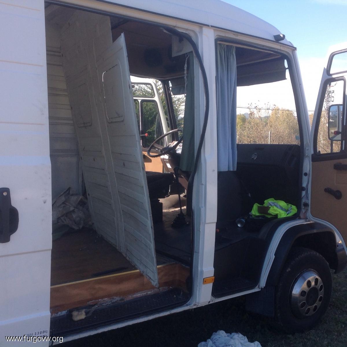

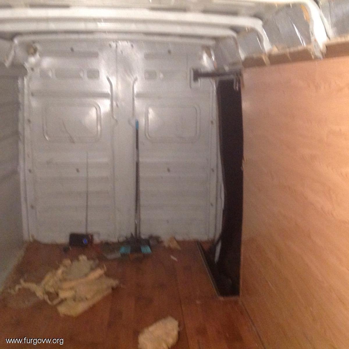

Cuando la "pele" totalmente , la pesare, pero seguro que no podre ponerle mas de 300 kgs de equipamiento, ( con depositos vacios)...ya veremos...
Hoy que he empezado a "despanelar" estoy agotado de mover paneles de 19 mm de aglomerado, incluso los del techo son de este espesor..
Lleva unos mega tableros de 3 mts X 1.6 mts (1 en el techo y 2 en los laterales)
La verdad es que la construccion (peso aparte) estaba bien hecha, super aislada y con todos los remates mas que de buena calidad.. Pero claro no es el caso de circular con semejante leroy rodante..

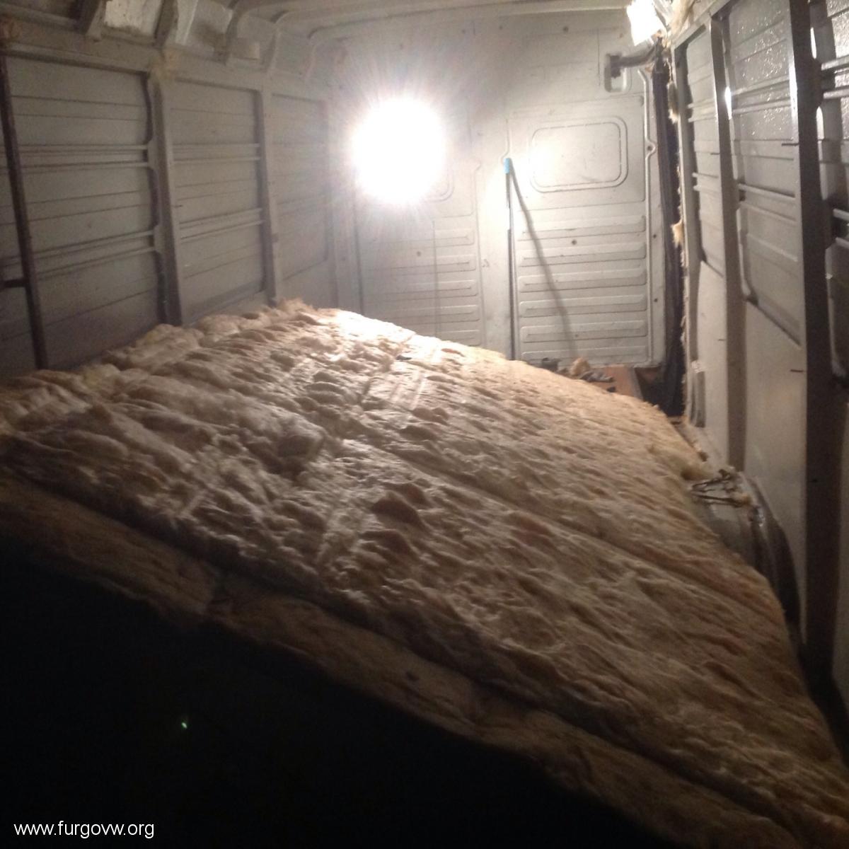

NOTA INFORMATIVA

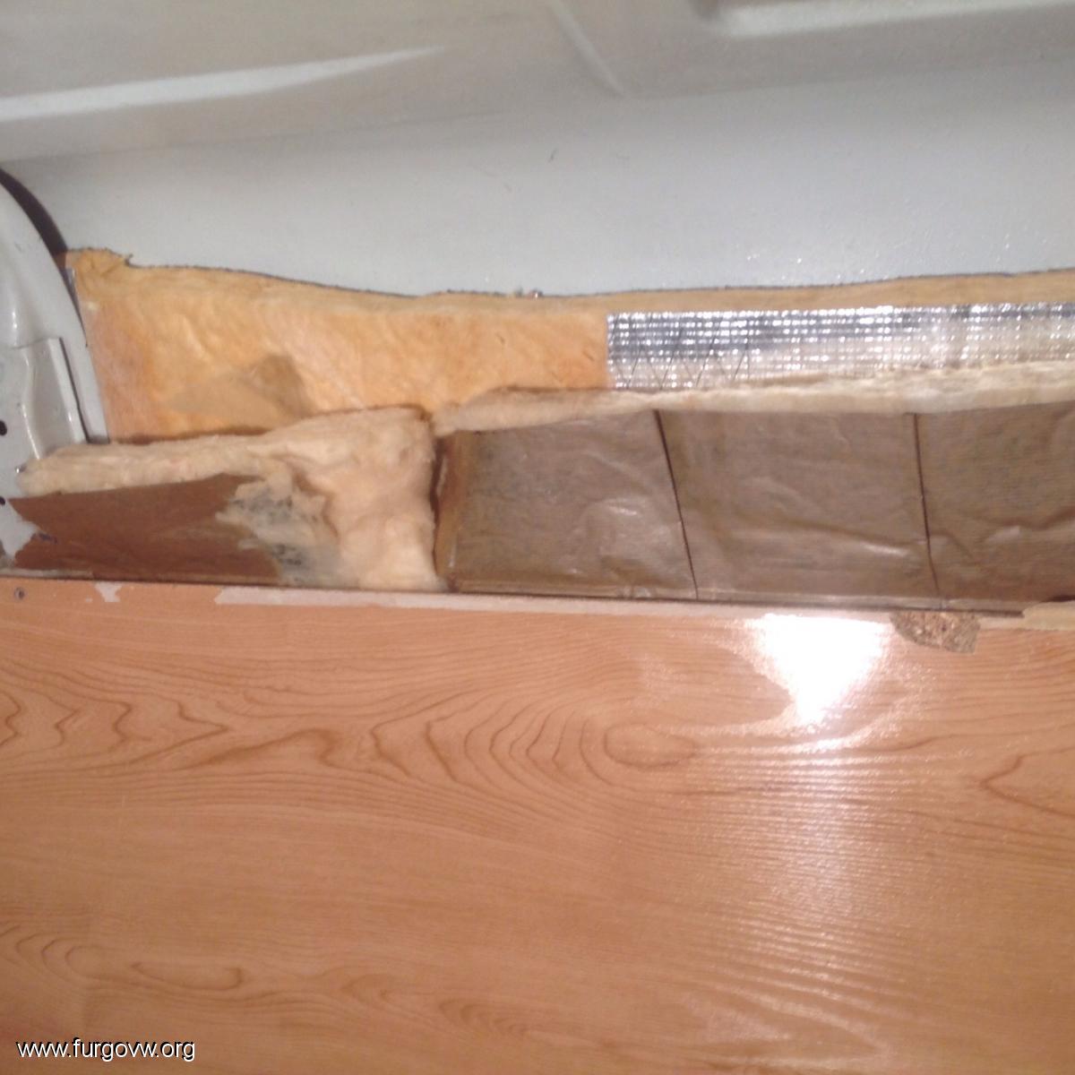

A los que se "paranoian" con los aislantes, esta furgo la aislaron con fibra de vidrio super gruesa, (grapada a los tableros por el interior), hace mas de 12 años que la habian "camperizado" y despues de sacar la fibra....ni rastro de oxido ni nada parecido, o sea que en este caso, la fibra de vidrio, o de roca, como querais llamarla, no ha producido ningun deterioro por condensacion ni nada parecido...

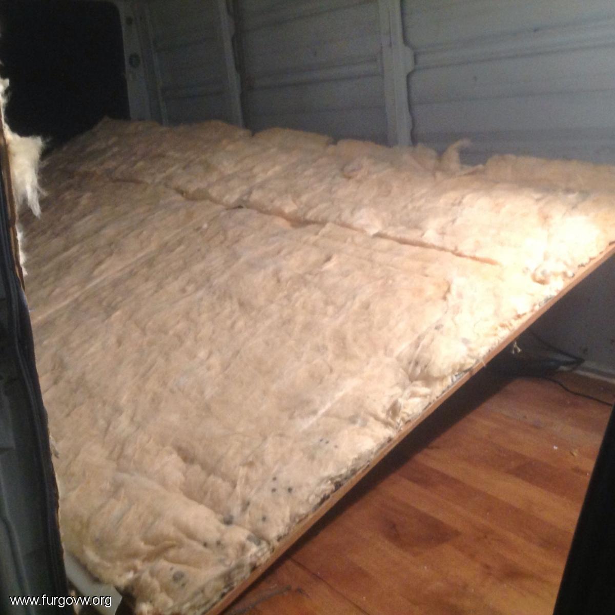

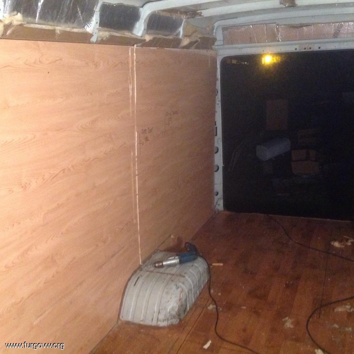

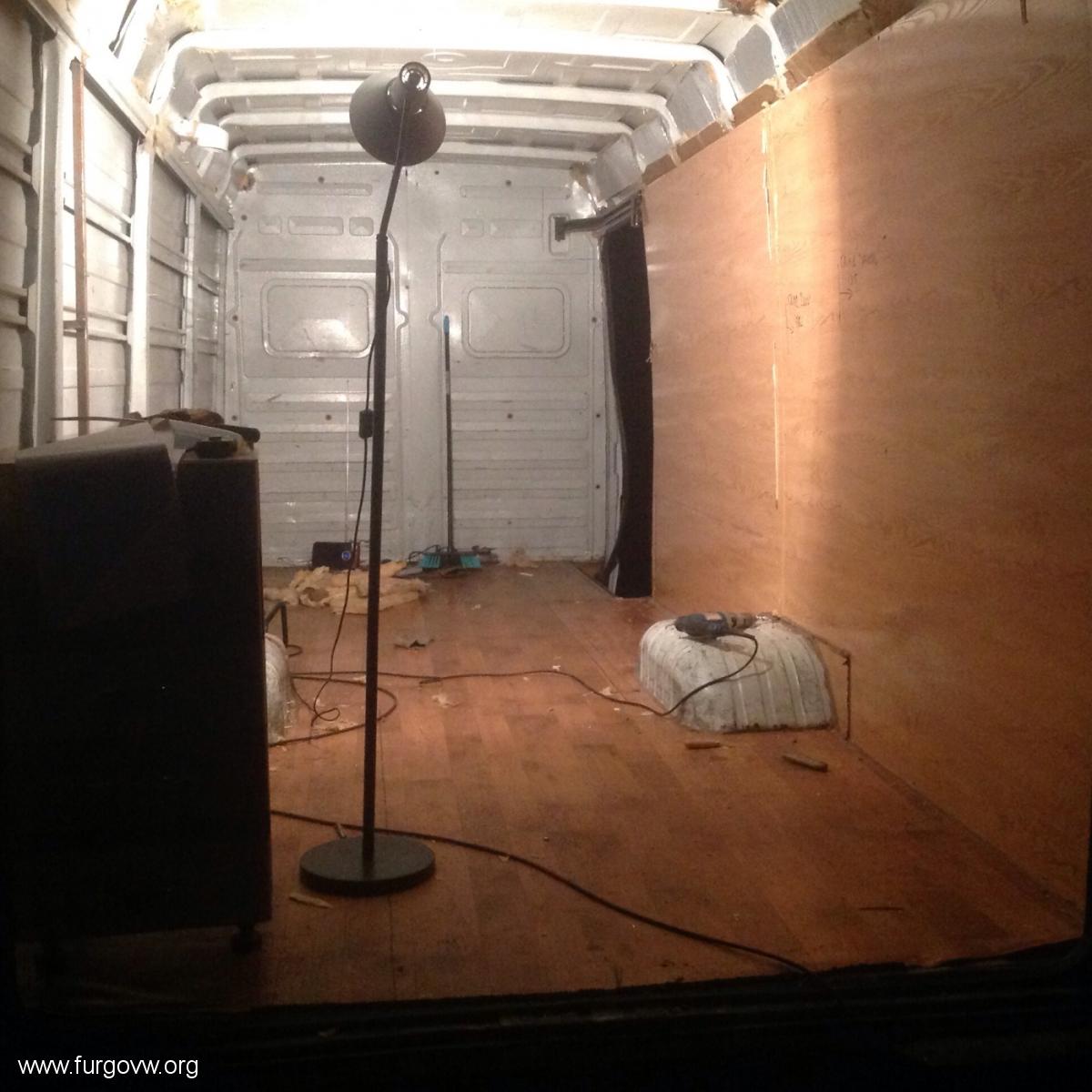

Seguimos con el "destripe",
Uno de los tableros del techo, (tenia 2) era de aglomerado de 16 milimetros y hacia, 3 mts, X 1.7 mts...con la fibra de vidrio grapada a la madera.. ( pesa lo que no esta escrito)

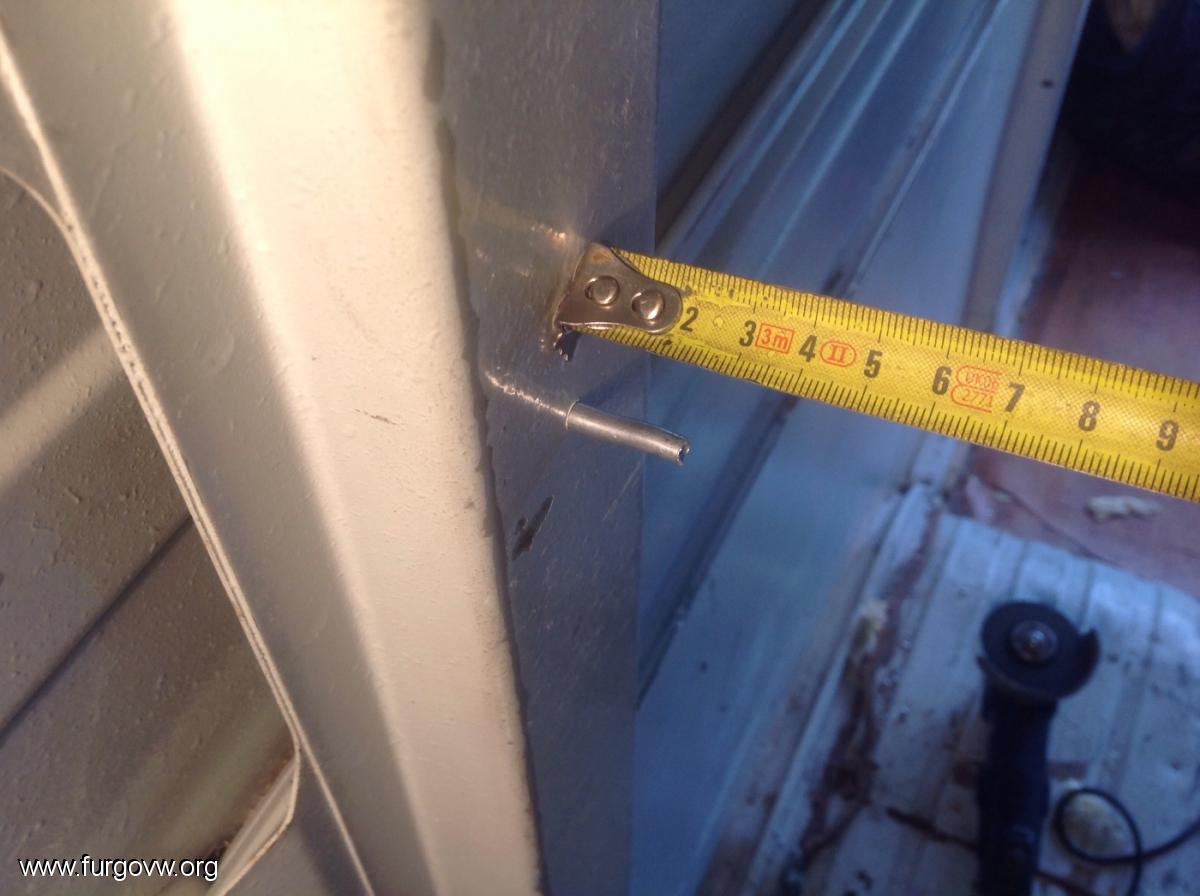

La medida de los remaches
