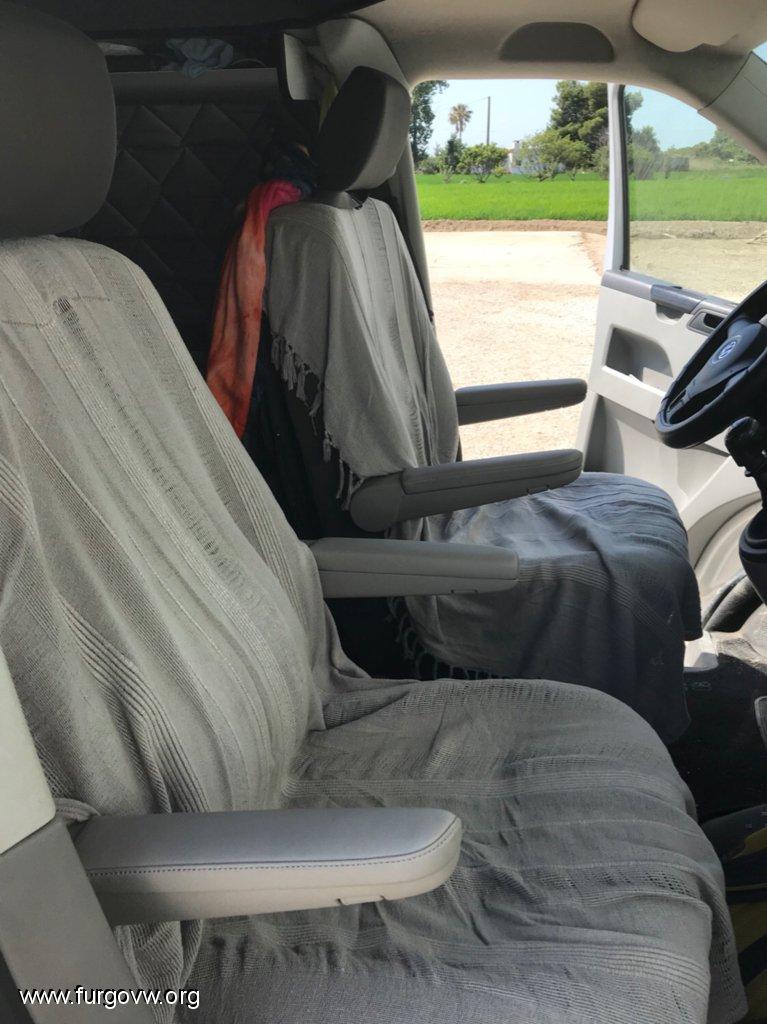

Aún tengo pendiente poner unas fotos de los reposabrazos que instalé
Iep! eso me interesa  ;D... lo que veo que cuesta horrores es encontrar el reposabrazos ni que sea de segunda mano... donde lo compraste tu?

Que va! En Ebay hay reposabrazos para los diferentes modelos T5/T6 en gris y en negro. Yo los compré ahí.
Entra en Ebay y busca en el buscador armrest vw t5 (ve bajando hacia abajo y los verás):
https://www.ebay.es/sch/i.html?_from=R40&_trksid=m570.l1313&_nkw=armrest+vw+t5&_sacat=0
Por ejemplo:
-VOLKSWAGEN VW T5/T6 Transporter Caravelle APOYABRAZOS Cuero Gris 2003-2009: https://www.ebay.es/itm/Volkswagen-VW-T5-T6-Transporter-Caravelle-Armrests-Grey-Leatherette-2003-2009/123225343209?hash=item1cb0cd84e9:g:eoUAAOSwDFBaBC1D
-VOLKSWAGEN VW T5/T6 Transporter Caravelle APOYABRAZOS Cuero Gris 2010-2018: https://www.ebay.es/itm/Volkswagen-VW-T5-T6-Transporter-Caravelle-Armrests-Grey-Leatherette-2010-2018/113122719460?hash=item1a56a3b6e4:g:330AAOSwnHZYSHl3
-VOLKSWAGEN VW T5/T6 Transporter Caravelle APOYABRAZOS Paño Negro 2010-2018: https://www.ebay.es/itm/Volkswagen-VW-T5-T6-Transporter-Caravelle-Armrests-Black-Cloth-2010-2018/113122722489?hash=item1a56a3c2b9:g:CAAAAOSw5cNYmWOh

creo que ese ya lo había visto...era los 200€ que quería evitar pero creo que no habrá más remedio....
imagino que el kit es de 2 unidades y que se puede montar tanto uno en cada extremo central de ambos asientos o bien 2 reposabrazos por cada asiento no? es decir, tienen mano pero no son manos diferentes por cada asiento
creo que esto irá después del toldo, la semana que viene monto las dos bases escopema y veo que sin reposabrazos estará un poco "cojo" el salón... ;D ;D
Nyahbinghi
Sí. Cada unidad son dos reposabrazos (derecho e izquierdo) con sus pletinas y tornillos.
La verdad es que son muy cómodos y creo q merece la pena.

Estos son los reposabrazos que le puse a la furgo:
https://www.ebay.es/itm/VOLKSWAGEN-VW-T5-T6-Transporter-Caravelle-APOYABRAZOS-Cuero-Gris-2010-2018-/113122719460
Primero intenté montarlos yo mismo, ya que la colocación es fácil. Pero después de desmontar los asientos, no pude sacar la tapizería. Así que me tocó pasar por caja. Llevé la furgo a un taller carrocero y allí me los pusieron por 100€.

Gràcies!! Los voy a añadir a mi lista de deseos, porque creo que es mejor coger los 4 de golpe.. quedan muy bien!!  .palmas
