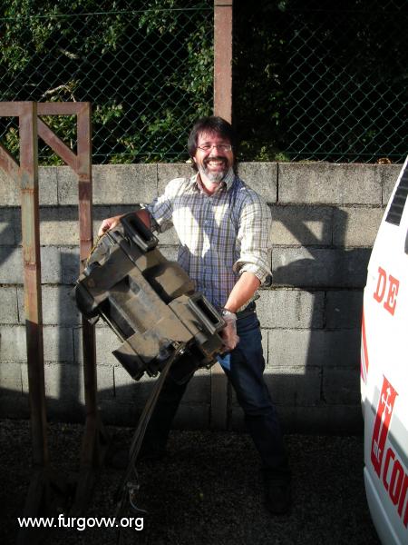

... Por fin tengo en mi poder una caja (más bien cajón) de ventilación-calefacción ... esta tarde jhavato y yo hemos pasado el tiempo dándole caña a una t3 en el desguace hasta lograr recuperar el cajón... para la vida activa.  .suda
... curiosidad: después de sacarle todos los tornillos... la condenada no salía... una inspección a fondo y... atención, estas cajas vienen aseguradas también por dos tornillos que se meten por la chapa en la parte de atrás de la parte alta del radiador... me explico se atornillan-desatornillan por fuera de la furgo y amarran el cajón de manera que cuando por dentro parece que ya esta... pues no, no está, tienes que salir fuera y desatornillar por fuera estos dos...  pa volverse loco ... cagoelaa, que no salía la condenada  .loco2
... solo queda la foto del triunfo... venga jhavato, tu puedes  .ereselmejor
... lo siguiente, el trasplante, eso va a tener tela ufffff  :roll:

bueno, pues ya llega el documento gráfico de que tenemos la caja de la ventilación-calefacción fuera...
ese gaeeeeeeeeeeel!!!!!!!!!!!!  .ereselmejor .palmas

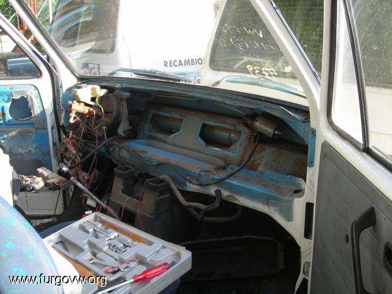

y este es el hueco que queda bajo el salpicadero y el  susodicho cajón:
pues nada, esto es todo por ahora...
