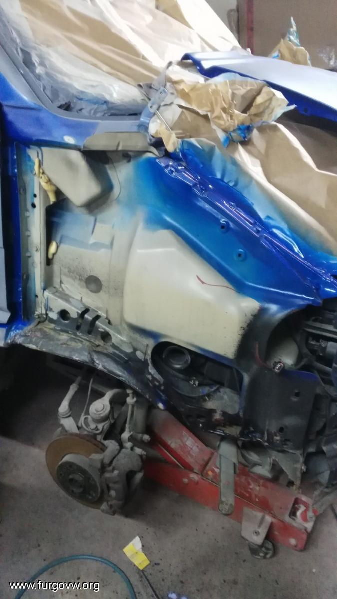

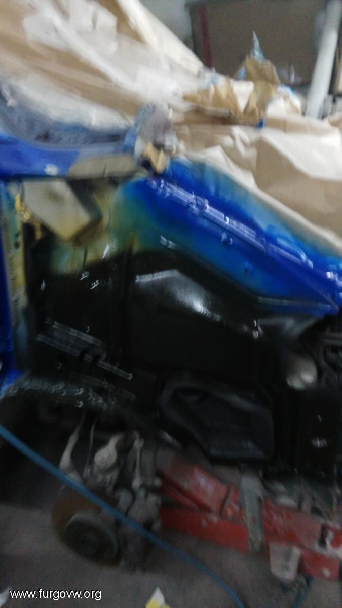

En el interior de las aletas delanteras tenía pensado poner un tubo para k el desagüe, iría directo al suelo, cosa k luego vi k ya se había hecho en más furgos,  y ya lo tenía preparado, pero le he estado dando mil vueltas y al final no los he puesto pensando pros y contras, pues si, con el tubo no te moja el interior de las aletas,para su posterior oxidaciones pero también pienso k el tubo de puede ir atascando con el tiempo con porquería....y a final pos na no los he puesto.
Los interiores de las aletas estaban sanos, los he protegido más con una mano de antigravilla y luego los he dado cera de cavidades, así por mucho k se mojen estarán protegidos.

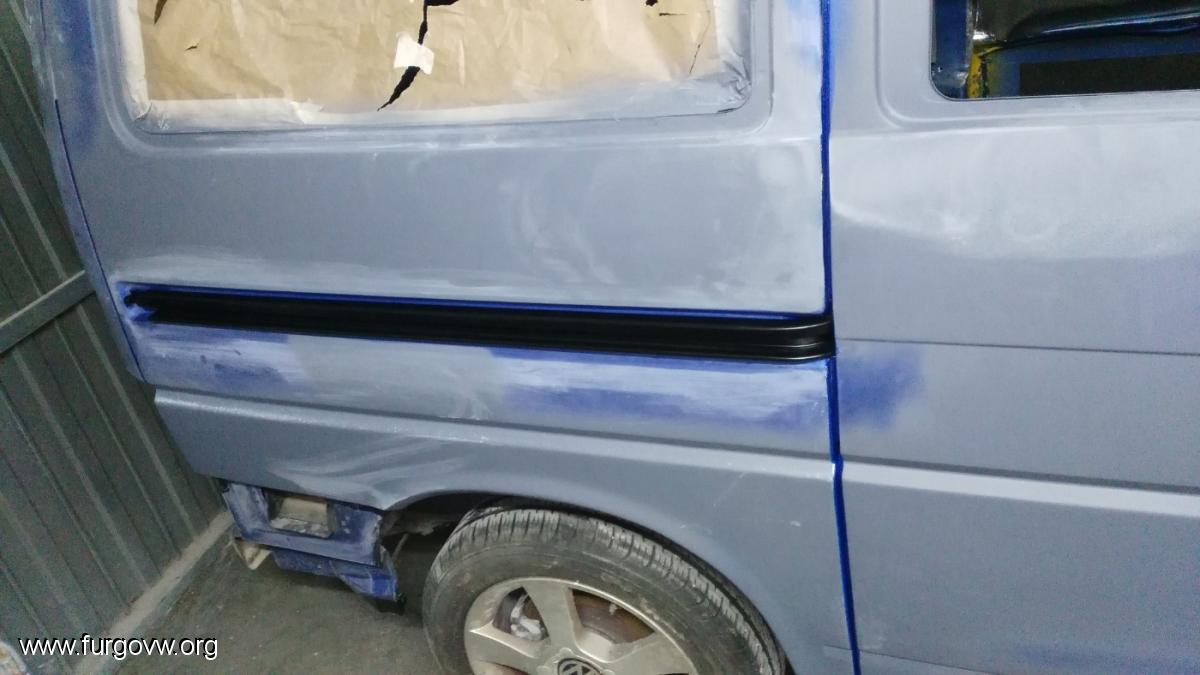

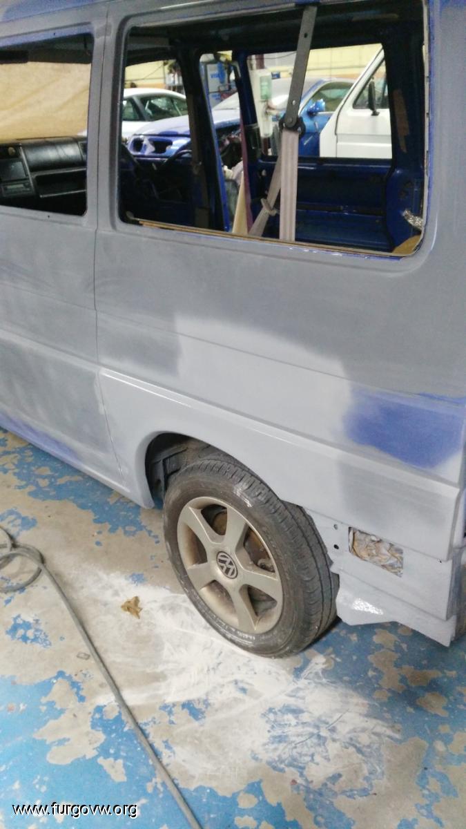

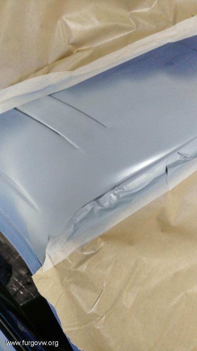

Bueno pues al final no ha dado tiempo hoy a pintarla .suda .suda entre k me la he llevado al taller, la he lijado entera,( todos los cantos, recovecos, .....) he reparado un bollo k no había visto primero en la aleta trasera izquierda, k la he dado antigravilla a los faldones por abajo, k he alisado las molduras del techo un poco para k pose bien luego el alerón cortavientos del techo elevable, y un 206 de rallyes k he tenido k pintar a un amigo ( k ya le tenía preparado y empapelado)  me han dado las 22:00 de la noche y todavía me ha kedado de lijar el capo y las dos defensas .loco2 .loco2
A sí k mañana tendrá k ser, si o si!!!  Ya no la keda casi nada.

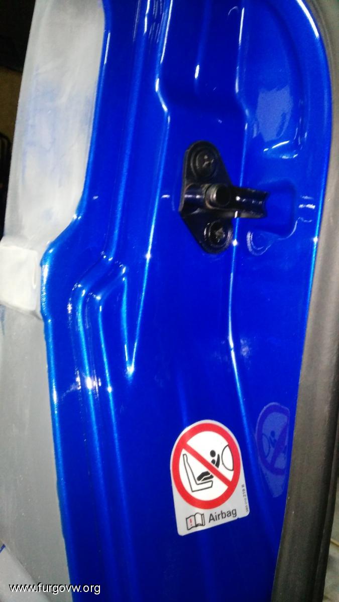

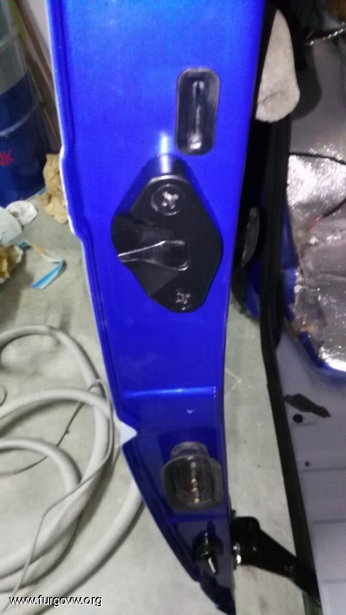

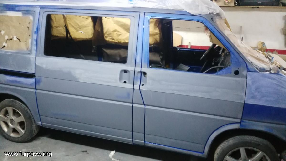

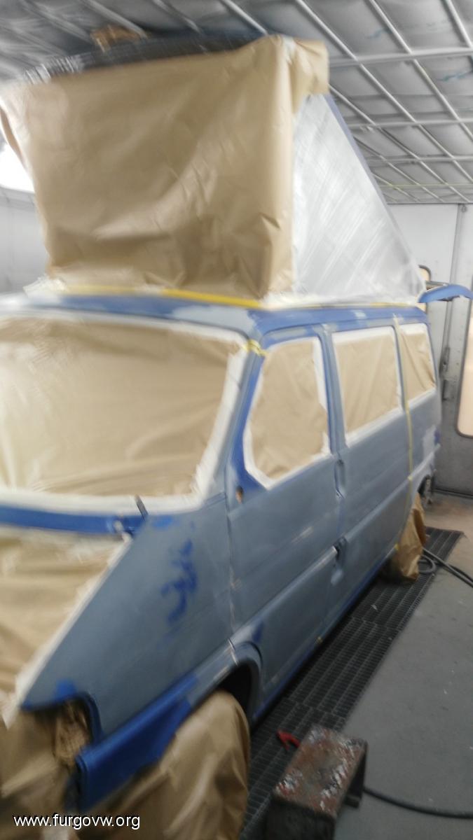

Buenas, pues aki sigo, todavía estoy vivo!! .meparto .meparto
Al final la conseguí pintar el domingo, tarde pero la acabe.
Entre ponte bien y estate quieto, me tiré otra media jornada (osea 12 horas) .meparto .meparto .meparto
Ahora me río, pero el domingo se me pasaba de todo por la cabeza....ya se me había olvidado lo k era esto de la pintura.
Con la tontería, y  aún así ya con la furgo preparada, (ya con el aparejo)  me he tirado 24 horas asta dejarla pintada, entre sábado y domingo, parando para comer media hora solo.
Y diréis, pues k has estado haciendo???

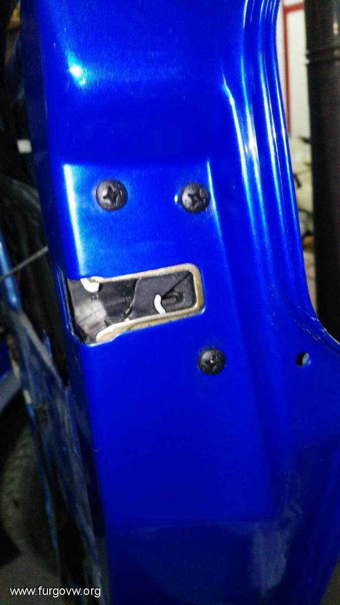

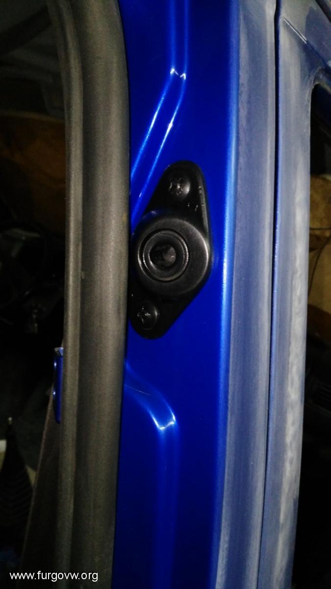

Pues nada del otro mundo, ( lijarla entera a makina luego los bordes y cantos a mano, dar antigravilla a faldones, lijar defensas, recoger faltas, soplar, desengrasar, empapelar interiores para k no se pulverizen, empapelar por fuera.....)
Y todo ello si lo kieres hacer bien para conseguir un buen acabado, casi perfecto y sin k se vean luego fallos, es el precio k hay k pagar, un montón de horas, más las k he estado desmontado la furgo, saneando oxidos,preparándola de masilla los golpes,  pintar los interiores volver a montar puertas, aletas...y luego montarla otra vez. A diferencia de lo k se suele hacer la mayoría de las veces, ( un pintado por fuera, sin meterse en profundidades  desmontando lo justo.

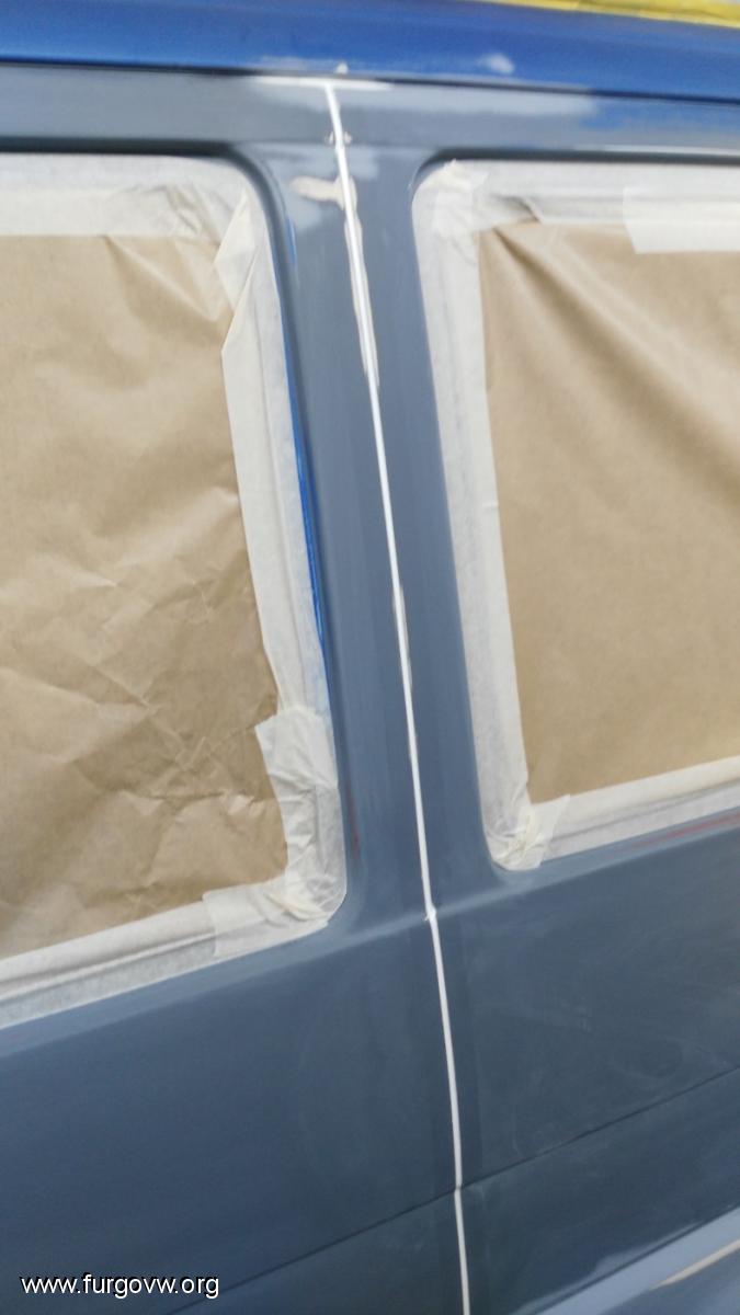

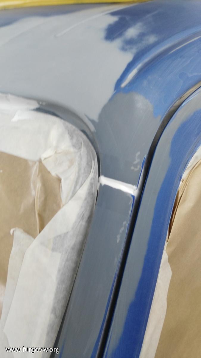

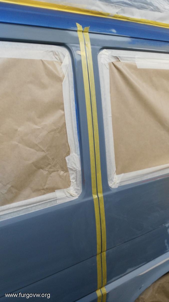

Bueno no me lío más, y aki dejo algunas fotos, ya en la cabina justo para pintar.

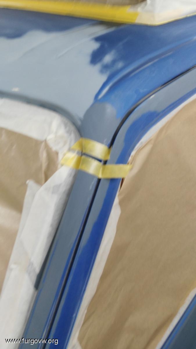

A, y se me olvidaba, sellar juntas también.
Le pongo dos cintas para darle Sika, luego le paso el dedo, y posteriormente las quito para dejarlo como de origen otra vez.
