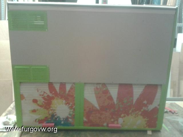

jalatinc
yo tengo el frontal del mueble en  alubond , cogí un retal  que tenia por el curro , y  encima de color gris , o sea que ni tuve que pintarlo
