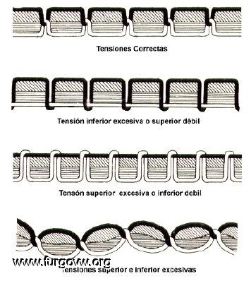

Dices que antes se te enredaba la canilla pero que era debido a inexperiencia....
Yo llevo bastante cosido. Cosas de la furgo y algo de ropa,arreglos etc. Siempre con la máquina de mi madre, una singer de este tipo que comentáis.

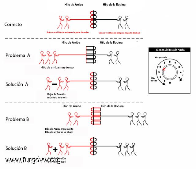

Últimamente sufro muchísimos enredos en la parte de abajo del cosido, es como si no tensara bien las puntadas y en el mejor de los casos va dejando bucles por abajo a cada puntada, en el peor ésos bucles son cada vez más grandes hasta que se forma un enredo de mil demonios.
Lo raro es que no me pasa con otra máquina que me prestaron. Y al contrario, a mi madre dice que nunca le pasa eso con su máquina (la misma que a mi se me enreda siempre).
Ya dudo si la máquina tiene algún fallo o yo hago algo mal.
Ella me dice que no use un hilo diferente en la canilla. Que si es algodón ponga el mismo en la canilla, o si es otro material lo mismo. Pero que no los mezcle. Aunque lo hago, no consigo evitar los enredos.
Podrías explicar tu experiencia, ya que decías que con experiencia has conseguido evitarlos?
Puede tener algo mal la máquina de mi Madre?
alberizo
Si tienes bastante cosido entonces supongo que sujetas bien las puntas de los hilos las primeras puntadas, ¿no?
A mi la mayoría de esos lios se me formaba porque se me escapaba la punta del hilo superior, desde entonces sujeto las puntas firmemente y a veces las enrollo entre ellas. También me ocurría dependiendo de la tela, con telas finas o elásticas la aguja en lugar de atravesar el tejilo lo empujaba hacía abajo y ahí comenzaba la fiesta, hay que elegir la aguja adecuada, más fina o de punta bola. Otra cosa que me pasaba a veces es que con ciertos tipos de tejido en un momento el arrastre no desplazaba bien la tela y se empezaban a acumular las puntadas y ahí comenzaba el follón, con eso lo que hago es tener una ligera tensión en la tela desde atrás. También me pasaba a veces si tenía una tensión del hilo superior muy floja. Hay días que constantemente me hacía lios hasta que me dí cuenta que era porque no había metido bien la aguja entonces va desfasado con el cangrejo  y empieza a acumular hilo abajo hasta que se forma el pastel. Otra cosa que evito es llenar a tope la canilla porque a esas últimas vueltas le cuesta más salir haciendo que estén muy tensas y por supuesto fijate bien en que está metida la canilla de la forma correcta en sentido de las agujas del reloj.
Si a tu madre y lo que te forman son bucles abajo tiene pinta de ser problema de tensión.
Yo haría unas pruebas para ver si es problema de ajuste. Enhebra la aguja y pon la tensión del hilo superior al 0 y tira del hilo con la mano para sentir que tensión tiene, sube a media tensión y mira si notas diferencia y finalmente toda la tensión. Si no varía es que te está fallando el tensor superior y los discos de tensión no hacen su trabajo, posiblemente tengas liado algo de hilo o pelusilla de la que sueltan los hilos malos haciendo que no cierre del todo.
Si eso está bien yo pondría hilo de distinto color y haría un pespunte variando la tensión, ahí verás si es suficiente la tensión superior dependiendo de como queden las puntadas, unas imagenes vale más que mil palabras
Si aún subiendo la tensión del hilo superior sigue haciendote bucles es que la tensión del inferior es alta y eso puede ser o porque tengas mal montado la canilla o mal metido en el canillero o que no esté bien ajustado. Saca el canillero con la canilla dentro agarra la punta y dejalo colgando, dale un par de meneos y debería salir como 5cm, si sale mucho es que tiene poca tensión, si no sale es que tiene mucha, lo puedes ajustar con el tornillo del canillero girandolo de muy poco a poco. Creo que en las de canillero horizontal no hay que hacer este ajuste y por eso da menos problemas en este sentido. Si eso está bien saca el cangrejo y limpia de pelusilla y engrasa el eje, prueba a coser así y si se te sigue ocurriendo entonces puede ser un desincronía del cangrejo, hay videos explicando como adelantar o atrasar la sincronía, pero ya empiezan a ser ajustes muy finos que en teoría no tendrías que hacer y más si a tu madre no le da problemas.
A ver si con algo de eso te resuelve algo, porque es bastante desesperante cuando se lia una y otra vez.

Gracias! He estado viendo algunos videos del canal de Youtube que recomendaste. Creo que el problema debe estar en la tensión, seguiré tus pasos y los del vídeo la próxima vez que me ponga a hacer algo, porque la última vez pasé más tiempo descosiendo marañas que cosiendo propiamente.

Yo también creo que puede faltarle tensión al hilo del canillero. Como te ha dicho alberizo lo mejor es colocar un hilo de diferente color abajo y tejer en zigzag, de esa forma ves claro cuál de los hilos está más tenso y cual más suelto. Donde metes la canilla suele haber un pequeño tornillo, es cuestión de ir apretando un poco y cosiendo para ver la diferencia, así hasta que por ambos lados de la tela tengas el zigzag de un sólo color y ambos con la misma tensión.
