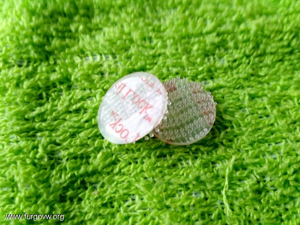

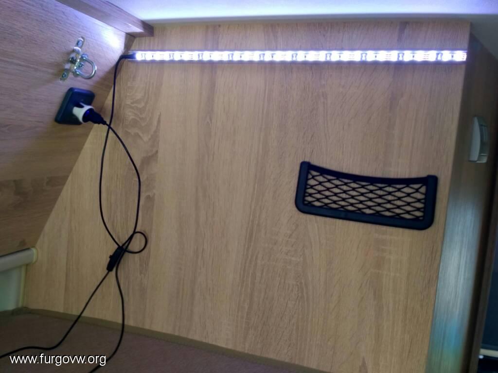

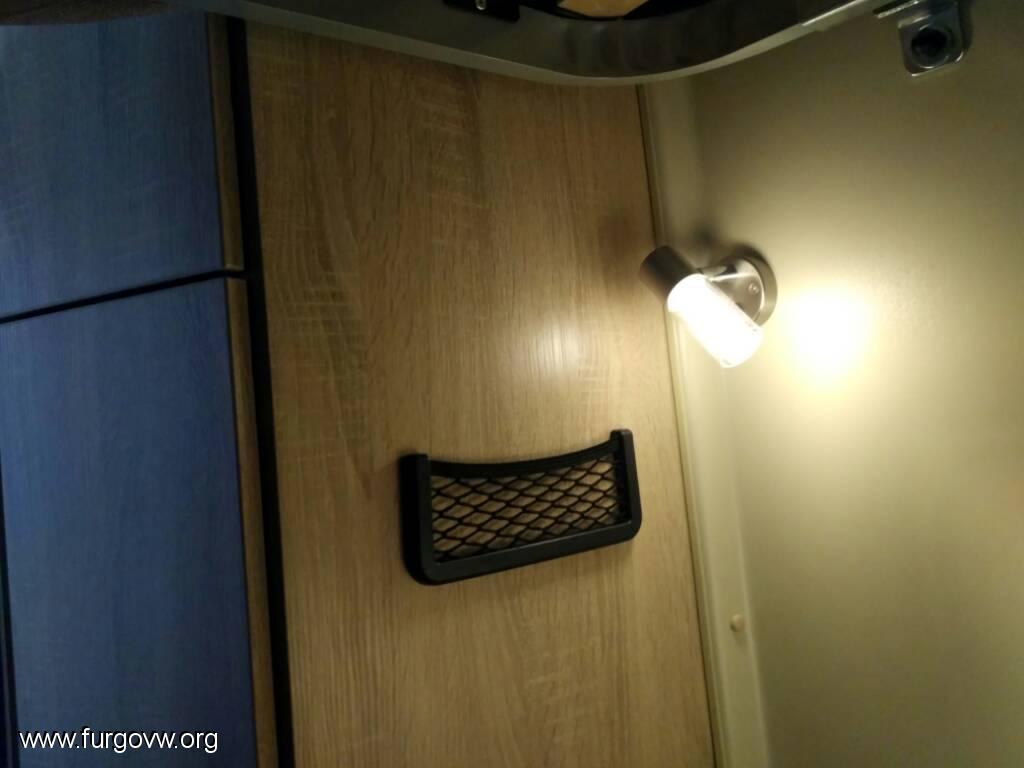

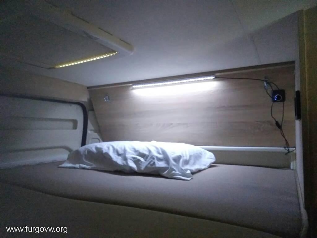

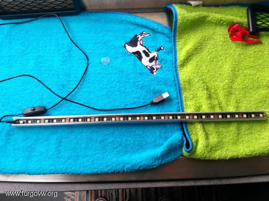

Bueno hoy he trastear algo y poner algunas cosillas (gracias a las aportaciones de los compañeros): tope de puerta para el baño en la parte superior; ganchos debajo de las literas; redejillas para guardar cosas (de AliExpress, debajo asiento copiloto, en cama inferior y  en la cama superior en la pared del baño); también coloque una tira led (comprada en AliExpress muy barata, hay de varias longitudes y tipo de luz) pegada a un guía de aluminio (reciclada que tenía ya) con interuptor y de puerto USB, está tira led la puedo poner en varios sitios (pared del baño, bastidor de madera, etc, va pegada con un tipo de Velcro del Lidl); y coloque el típico plástico para los cajones de cocina ( con sobrante lo pongo entre los vasos de cristal)

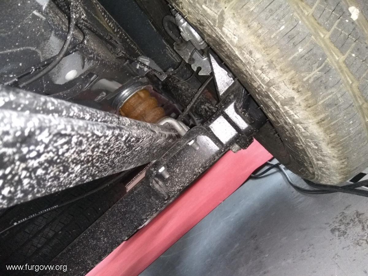

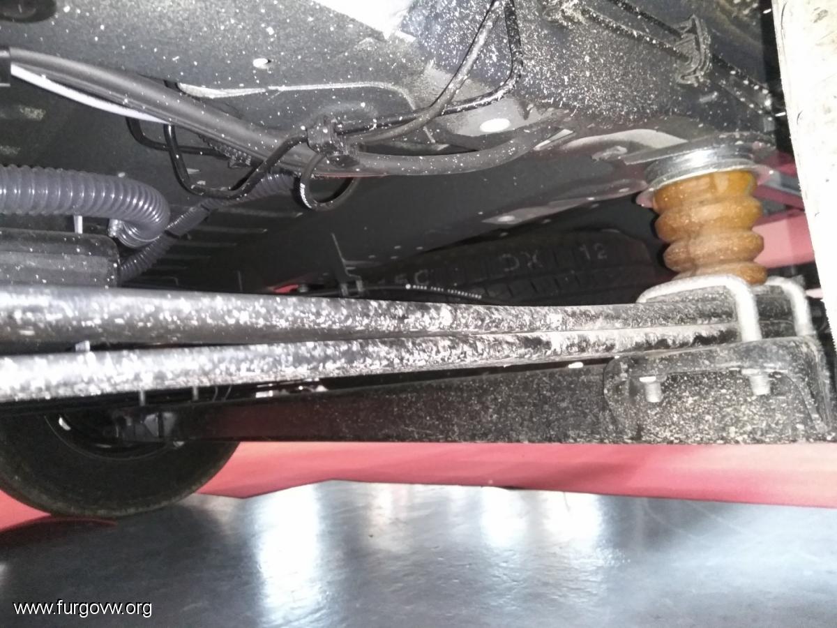

Cita de: vivarmen en Mayo 13, 2018, 15:59:33 pm
Hola Hankapalo, las fotos que te adjunto son de la tour que esta expuesta en ficoba este fin de semana. Tiene la opción de eje trasero reforzado pero no es chasis heavy, espero te sirva, saludos
AUPAA txabales   ,  yo  con chasis  heavi  no se  como será  el comportamiento , :roll:   que   aun teniendo  chasis heavi  queden 4 o 5  cm para  tocar a la ballesta  el tope  naranja  esta bien  ,pero  habría  que calcular  que en esos cm no invierta la ballesta si toca  , que es lo que sucede  con las furgos  que van en los topes  ya de nuevas  (  como las de las fotos  que ha puesto vivarmen )  ya  sin haber andao nada ,van en los topes :'(, pues estos topes  cuando se revientan  por fatiga  ,ya no dan la medida y invierten las ballestas , y os puedo decir  que se rompen " fácil" por fatiga continua , hace un par de findes coincidimos varios  con furgos casi iguales en general  l2 h2  camperizadas  y tala y tal , el único con suspensión neumática , la mia  y es lo primero que les llamo la atención  a  los demás  la diferencia de altura era  abismal y con apenas 2bar.
esa furgo  de la foto  con  depósitos llenos  , ocupantes y equipaje  eteccc,   no  quiero ni pensar ,  si ya vacia  esta en los topes. .panico
personalmente creo  que es peor ir en los topes  que llevar la mesa del comedor puesta , volcar una furgo o tener un golpe  tremendo  no es muy problable , sin embargo  lo de ir en los topes afecta  constantemente a la conducción , ya que  vas sin amortiguación .
a lo mejor  el chasis heavi  resuelve el problema  , pero  con chasis normal  eltoni ,tiene razón , suspensión o refuerzo  neumático, o como se quiera llamar  aquí.

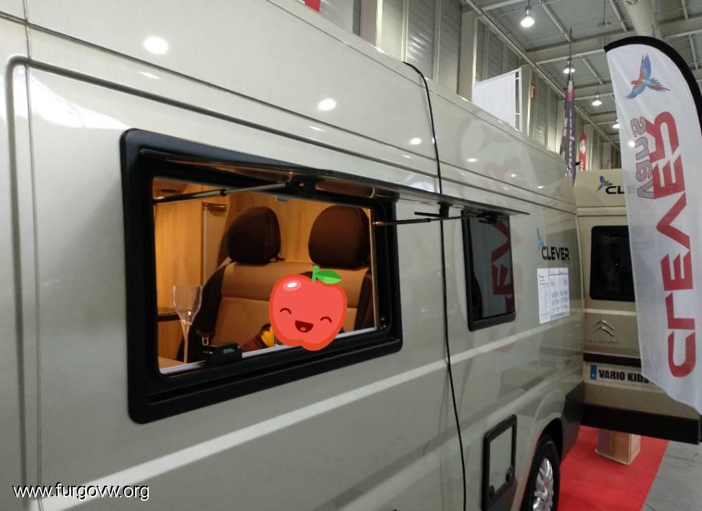

Hoy hemos estado en la feria, nos hemos pegado unos kilometrillos pero todo sea por verlas de cerca y tomar algunas medidas, ideas... Para cuando llegue
Nos han gustado mucho las nuevas ventanas "planas" le dan un aspecto mucho más discreto y parecen más seguras
