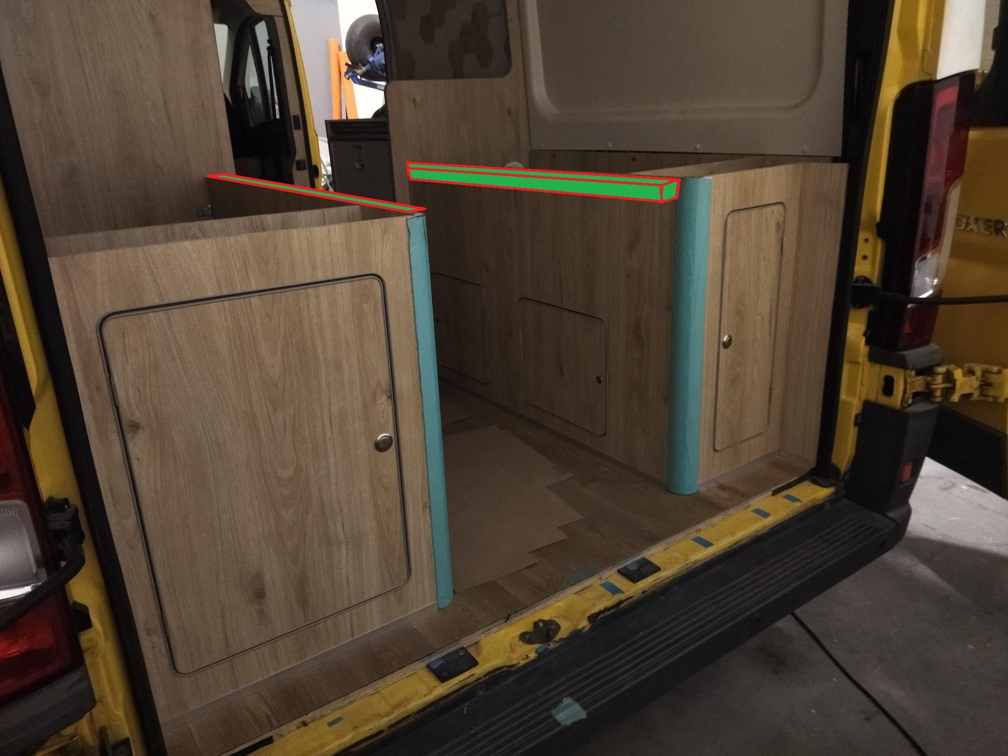

Tengo una duda con el montaje de la cama. El tema es que soy de "huesos grandes" (+110kg) y me está costando decidir el sistema de soporte de la cama.

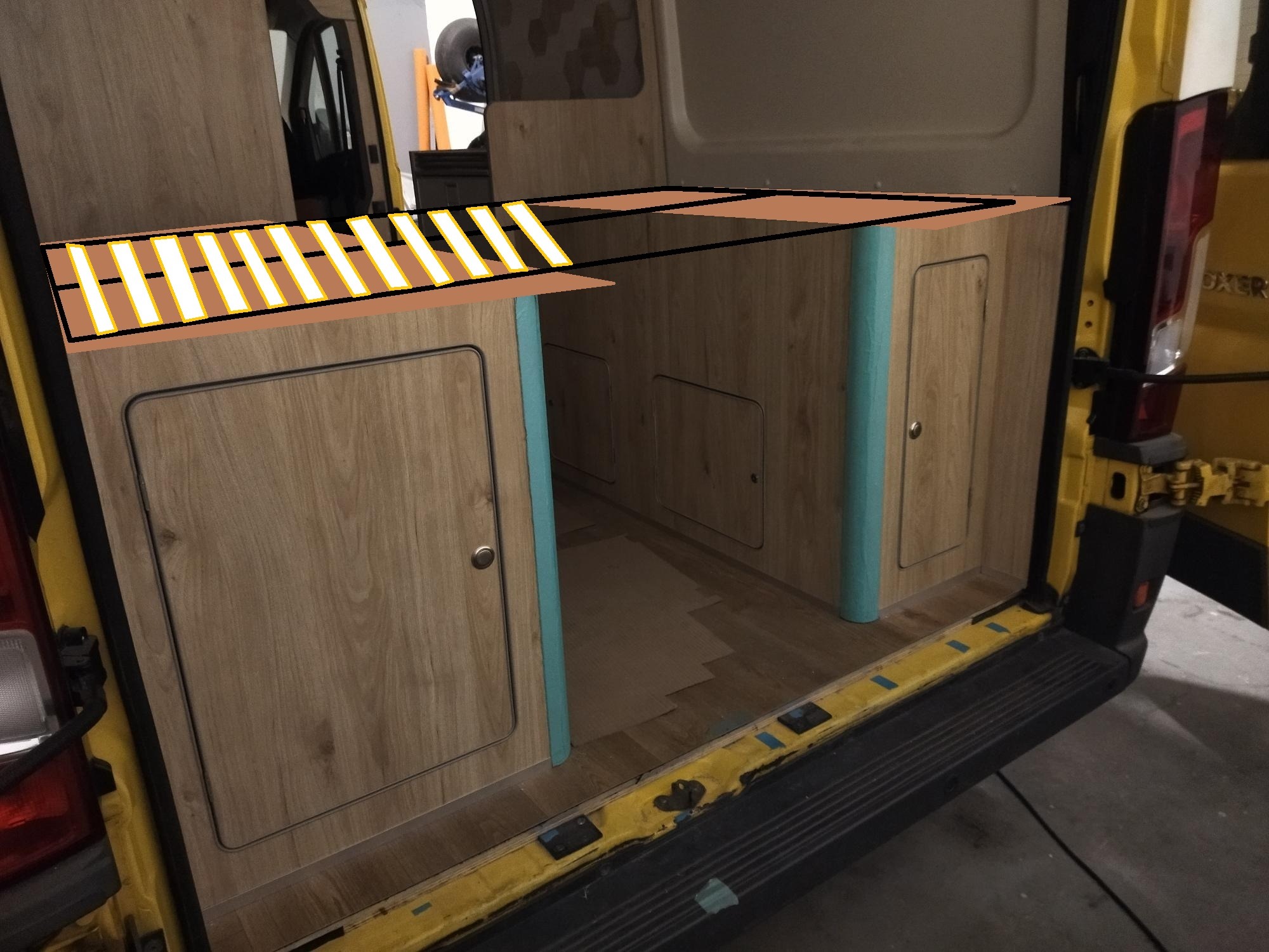

La opción más conservadora que se me ocurre (sin modificar el montaje que tengo hecho) es colocar la tapa de los arcones y sobre ellos poner un somier de los de toda la vida, y encima el colchón. Os pongo un cutre paint.
Esta opción me da la "tranquilidad" de que, al subirme a la cama, el peso recae en el somier, que está apoyado en ambos arcones y el esfuerzo se reparte. Los contras son que el acceso a los arcones sería más complicado o incómodo, y que no sé realmente si me encaja el somier o tendría que cortar y soldar las dos esquinas que quedan al exterior, por la forma de la parte trasera de la furgo.
La otra opción es la típica de colocar un par de listones en los laterales, donde apoyará un tablero central.
En esta opción me asaltan las dudas de si los listones aguantarán todo el peso que se carga en ellos al subir a la cama, o si el tablero central aguantará sin doblarse o partirse. Aquí me ahorraría el somier, e iría el colchón directamente encima de los tableros. Otra de las ventajas es que el acceso a los arcones sería mucho más cómodo, tan solo levantando el colchón.

yo le he puesto angulos en los laterales y sobre ellos apoyan unos perfiles cuadrados de 2x2cm que hacen de estructura, y sobre estos, una madera. Lo suyo seria que la altura de esta madera coincidiera con la tapa de los baules, asi tendrias una superficie contigua entera

No creo que de la segunda manera tengas problema, trabajando a compresión en ese sentido los tableros aguantan tela...

Me gusta tu sistema, se me debió pasar al ver tu camperización. ¿Los perfiles y ángulos son de aluminio?. Me estoy dando cuenta que el espacio entre arcones es casi la mitad en mi furgo, con lo cual el esfuerzo en el centro es menor. Quizás podría reducir la medida de los perfiles.

Ese "no creo" es lo que me mata jajajaja. Estoy pensando en dar una vuelta al sistema de benicio_del_toro sustituyendo los ángulos laterales por los listones de contrachapado, pero manteniendo los perfiles cuadrados de aluminio sujetos transversalmente en el tablero central.
Lo que no sé es si que apoyen los perfiles transversales en los listones de contrachapado (con lo que los listones deberían ir sujetos más bajos), o que apoye el tablero y atornillar los perfiles transversales por debajo del tablero central de un lado a otro a modo de refuerzo para evitar la flexión del tablero.....

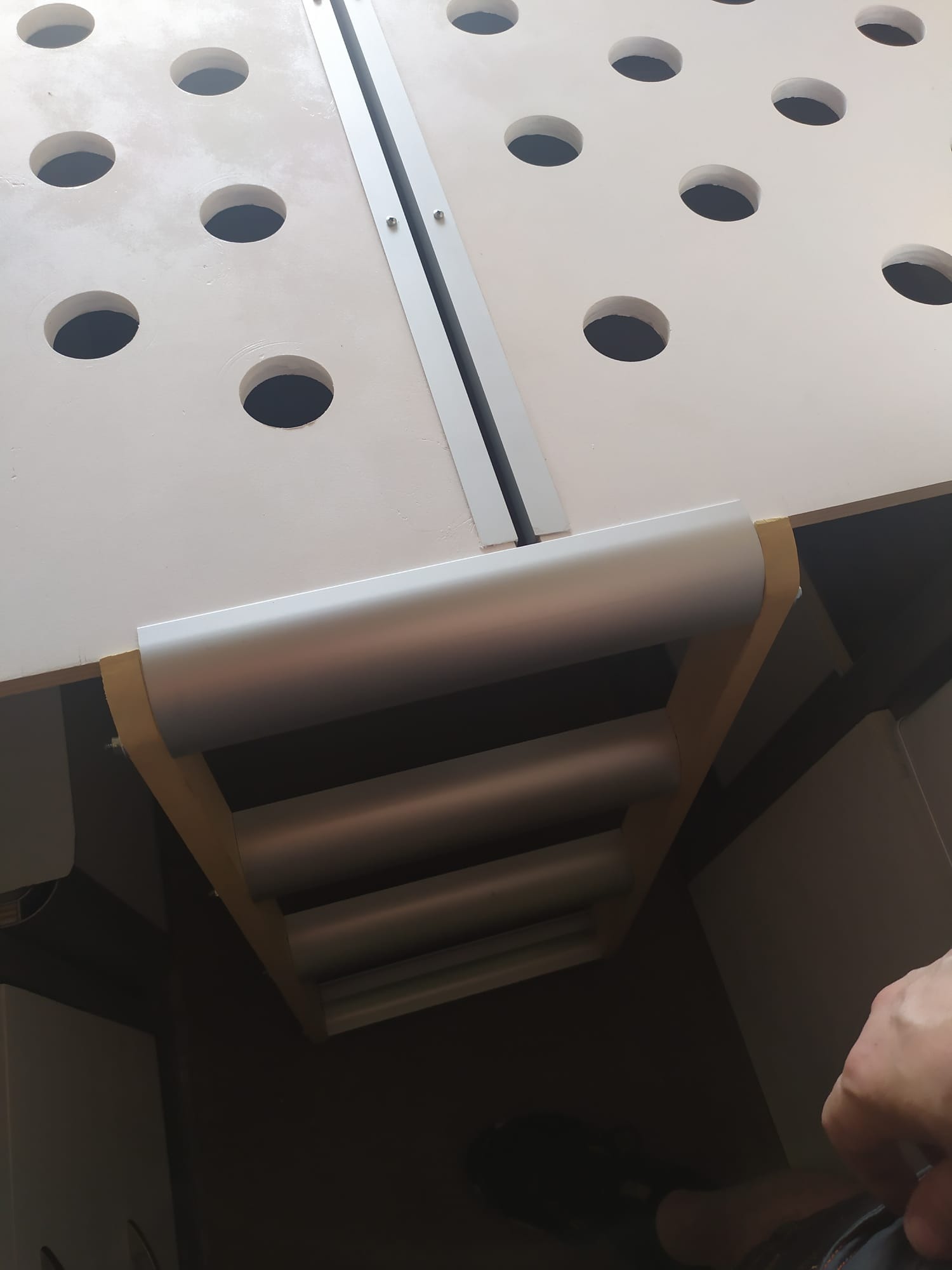

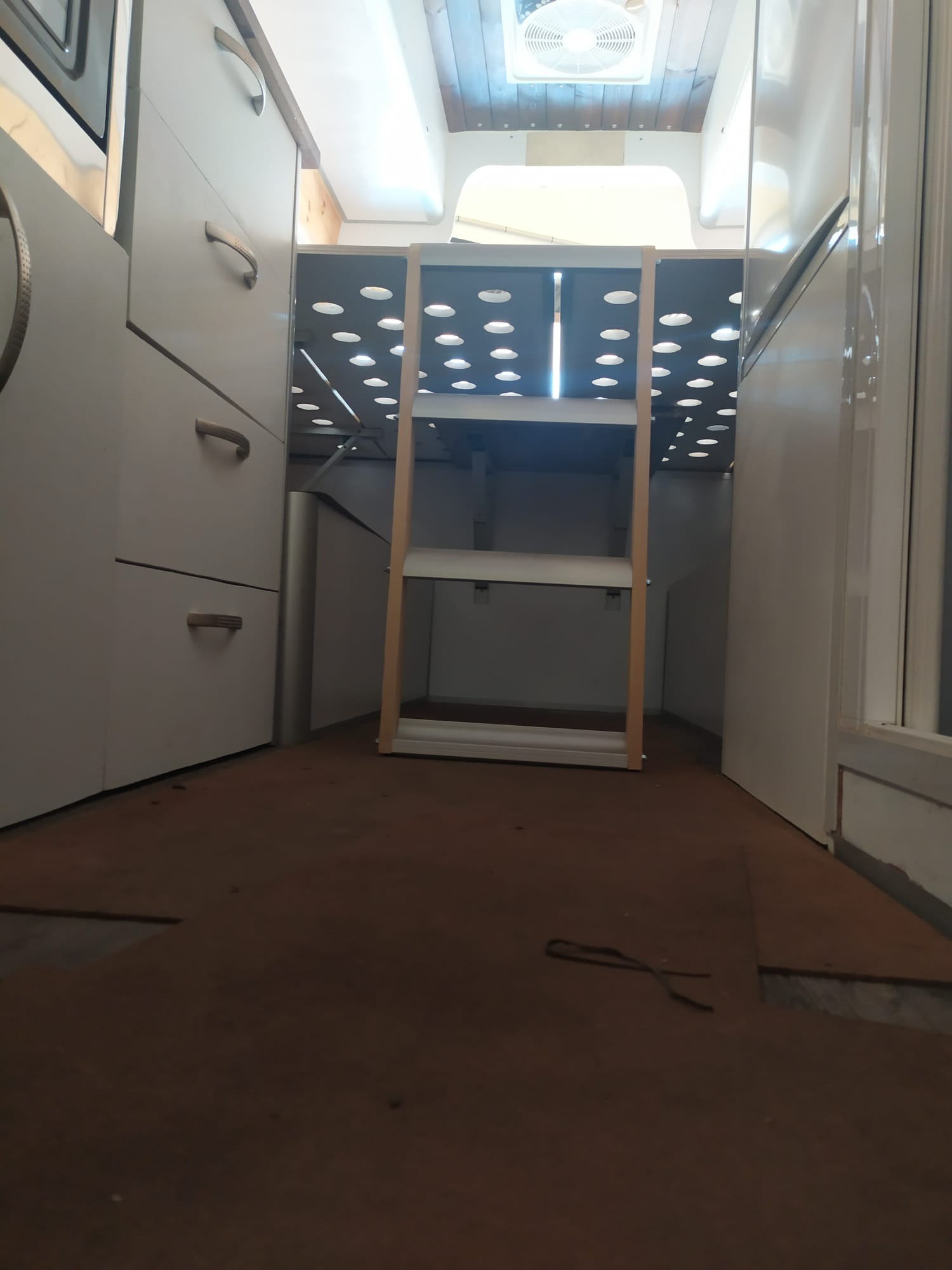

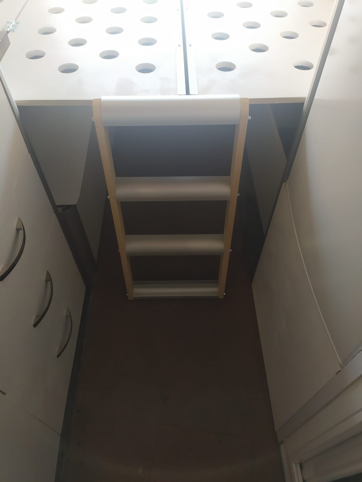

Yo mi cama está suspendida toda en unas escuadras plegables, ( creo que de 40cm) que soportan 200kg cada una.
La cama se apoya en 6 de esas escuadras y en la zona por donde subo, la misma escalera sirve de apoyo también de la cama.
De esta manera podrías quitar ese tablero para trabajar en los arcones .
