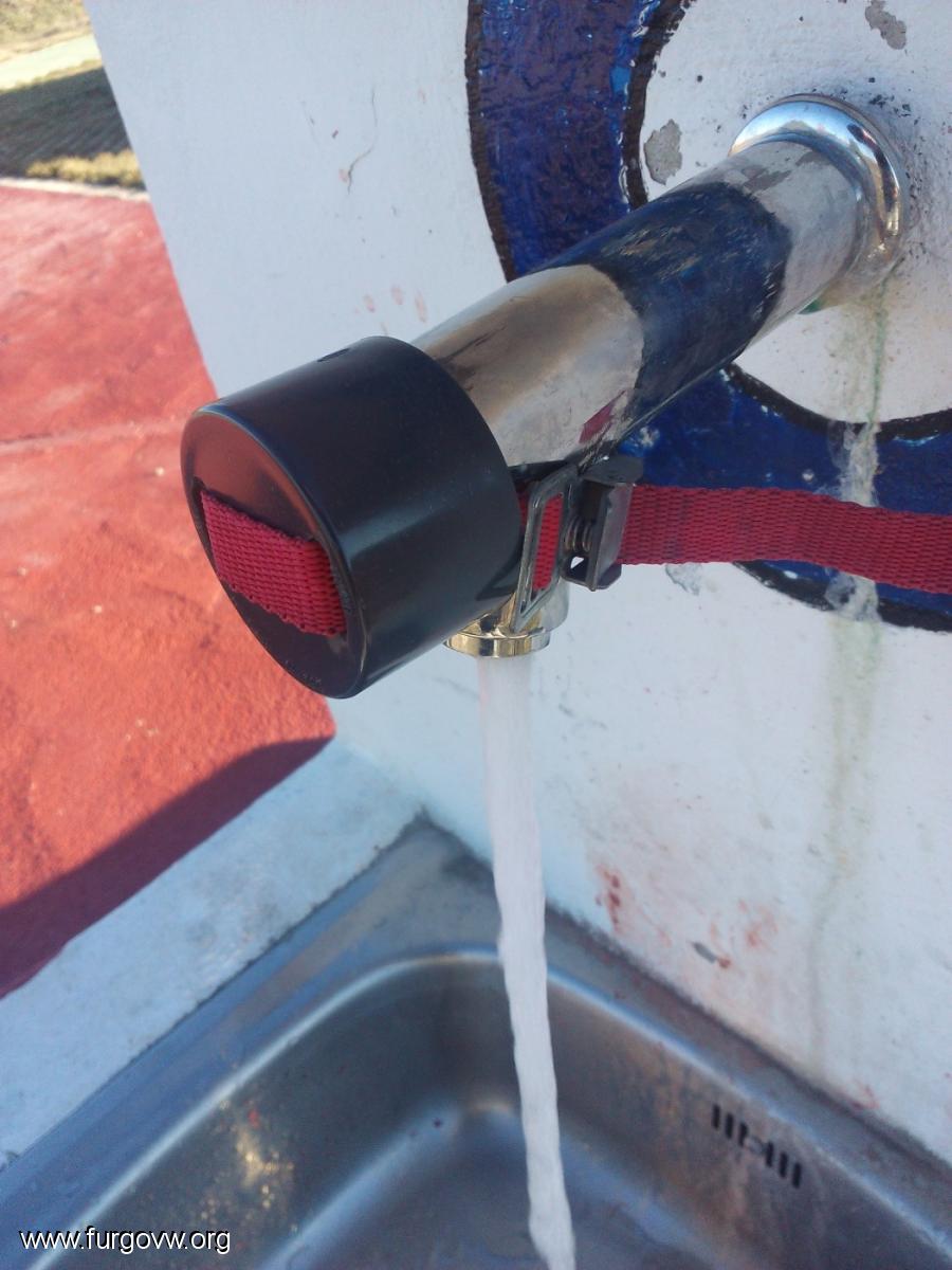

En una área de autocaravanas, me encuentro con este grifo, el usuario anterior con una A.C. estuvo mucho rato para llenar su depósito con una regadera, y es que este grifo no es que sea de apertura temporizada, no, si no pulsas, no sale ni gota, o sea que te dejas la palma de la mano roja apretando el dichoso pulsador.
Como veís, no tiene rosca, y le inserto el adaptador pequeño
Después le conecto la manguera, pongo el otro extremo de la manguera dentro del depósito y preparo la mordaza para mantener el pulsador abierto sin tener que estar pulsando el grifo:
Apreto la cinta de la mordaza recién construída y empieza a salir agua por la manguera sin esfuerzo alguno   ;D .yupiii .yupiii .yupiii

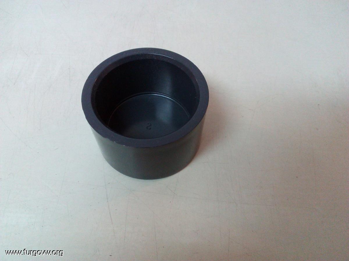

Pues con permiso de Alcasa pongo mi versión para los pulsadores Presto:
Materiales:
Tapón de tubería de saneamiento de 40 mm de la tienda de fontanería del barrio (1'40 €) y cinta de calapié que tenía por casa
Con la Dremel le hago unas aperturas al tapón por donde pasar la cinta
Paso la cinta
Y funciona
Gracias a Alcasa por darme la idea  ;)

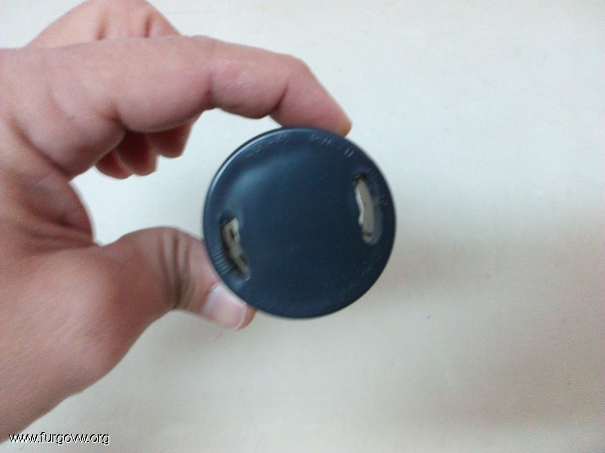

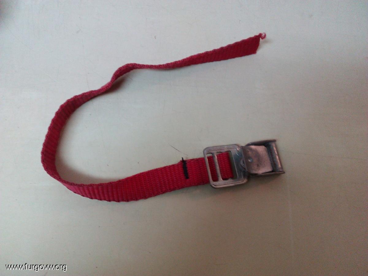

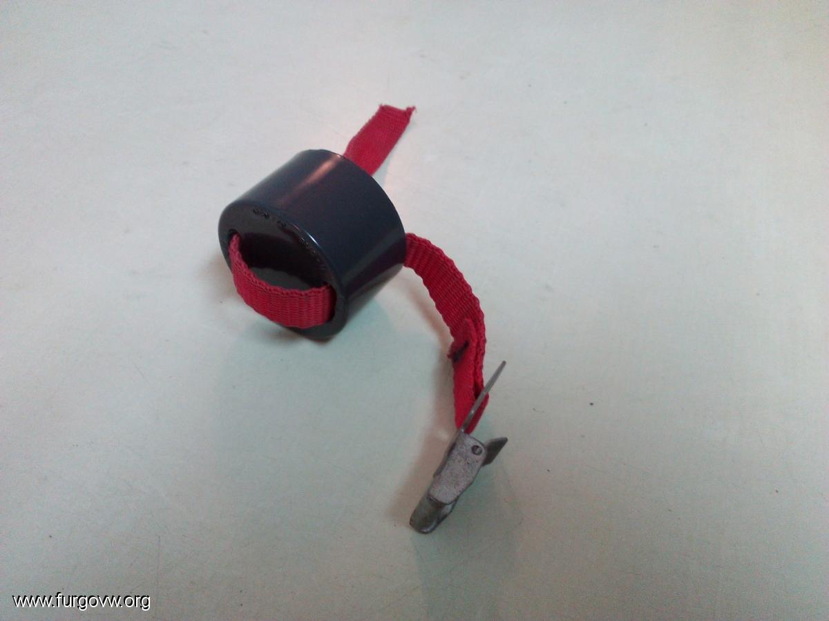

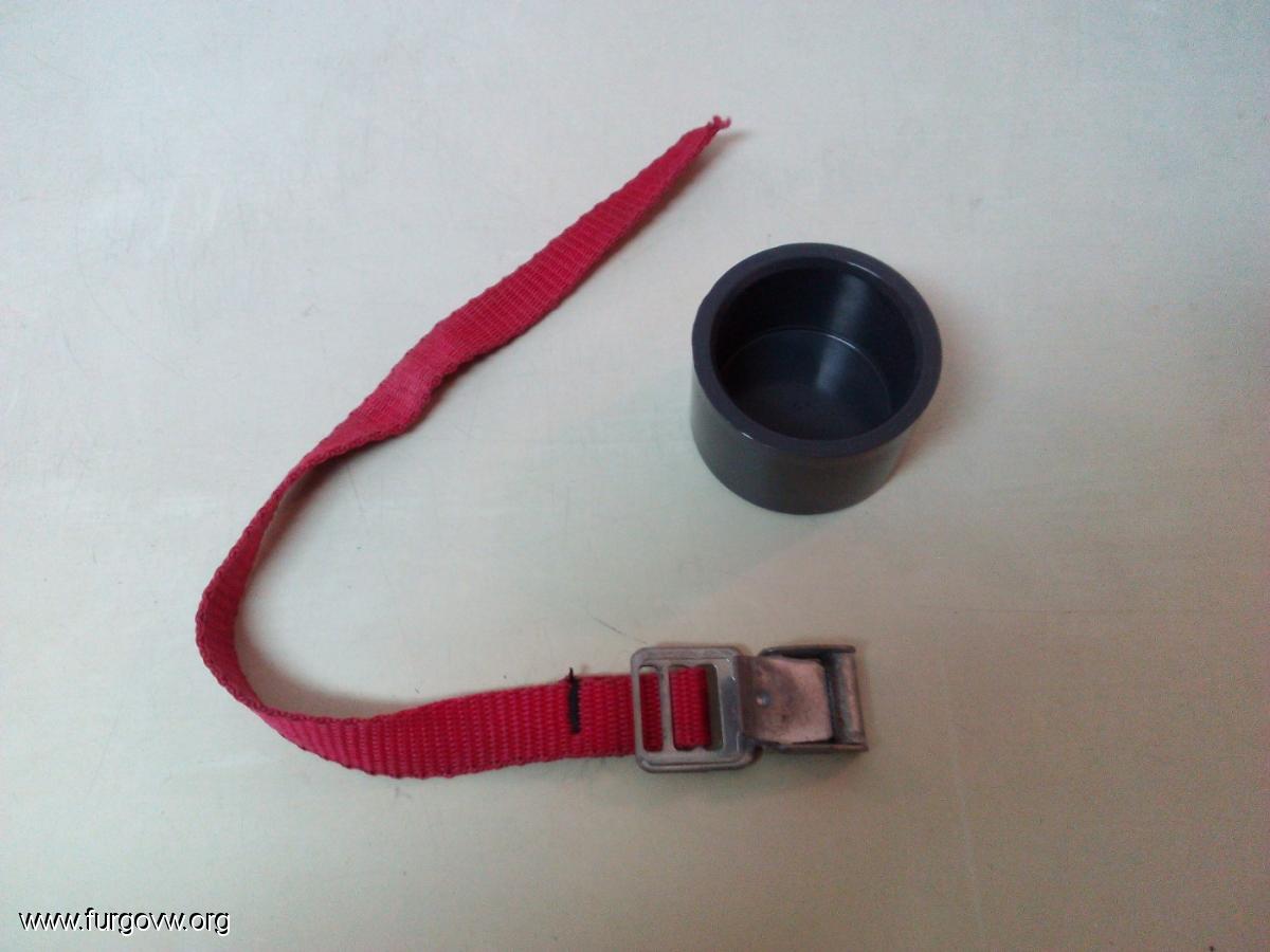

reciprocidad; con permiso de Mog mog pongo mi copia de tu versión simplificada para los pulsadores Presto... ;) ;D .bien

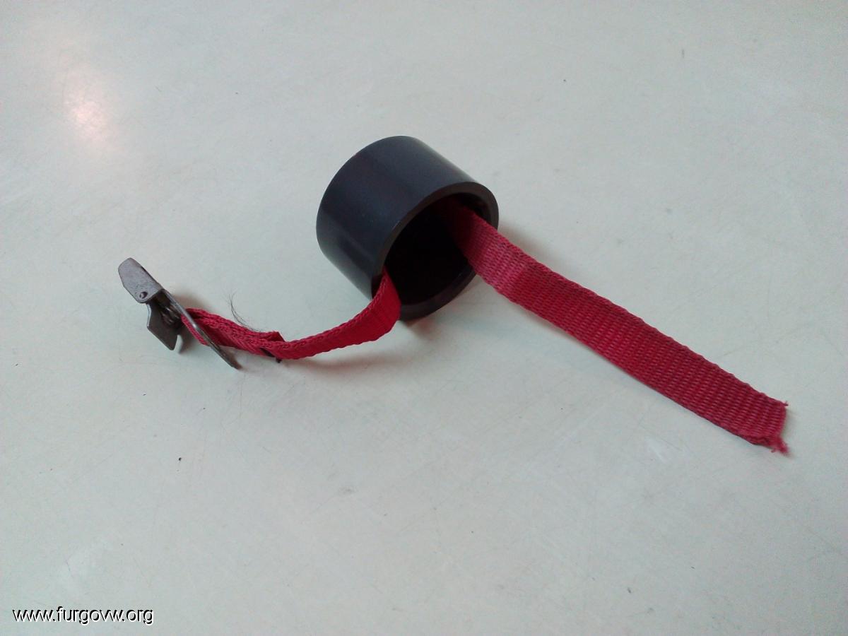

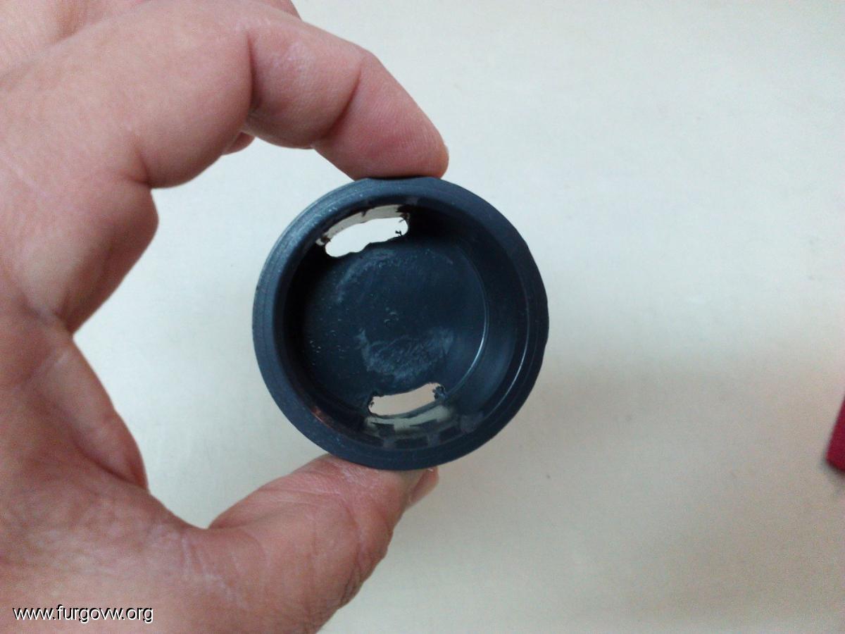

Materiales:
Tapón de tubería de saneamiento de 40 mm de interior de la tienda de fontanería Manau (1'60 €) y la otra cinta de Fiamma que tenía por casa al haber comprado un juego de dos unidades, un par de taladros a 45º con broca de 2 mm, y....................
añado esto al primer mensaje
