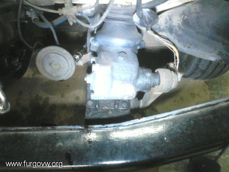

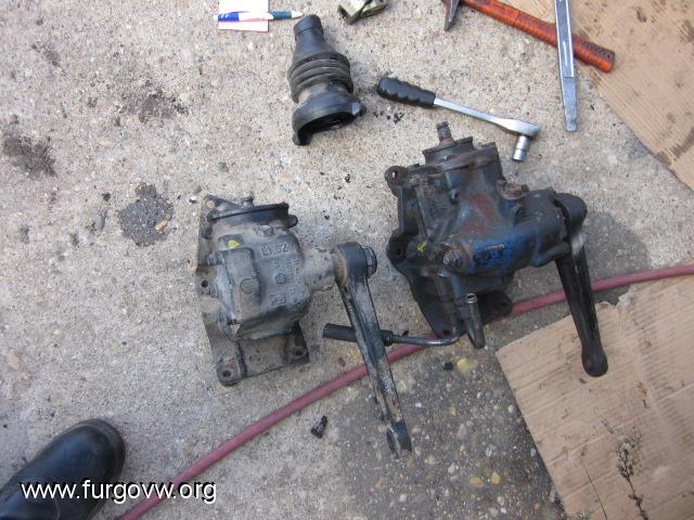

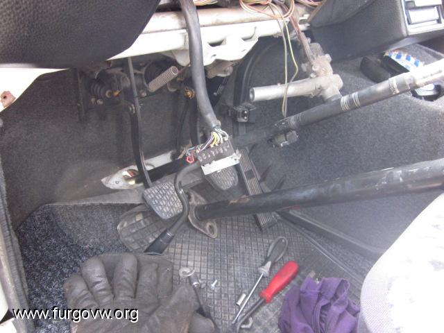

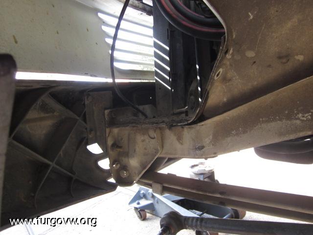

Estas son las dos cajas de direccion. A la izquierda la manual de origen y a la derecha la asistida que he comprado. Pertenece a otra T1.
Si os fijais la parte que va a la barra del volante queda mas alta(exactamente 55mm), por lo que he tenido que acortar dicha barra. La cruceta encaja perfectamente, por lo que hasta aqui es la unica modificacion.
Aqui se puede ver la barra de direccion
La caja sale por el paso de rueda izquierdo. Hay que quitar la rueda y el pasarruedas de plastico.

chakiko
Esa no vale, es para un /8 w115 w114. Necesitas una caja de t1, es resto de piezas se pueden adaptar de otros, pero la caja tiene que ser original.

tienes razon esta tiene la cruceta a la derecha, y la otra a la izquierda  .confuso2

a ver si ay suerte y consigo una ya que estamos desmontando, seria lo suyo,por otro lado pienso de ver primero como queda, no sea que, no se aregle el motor y lo pierda todo???

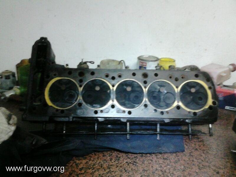

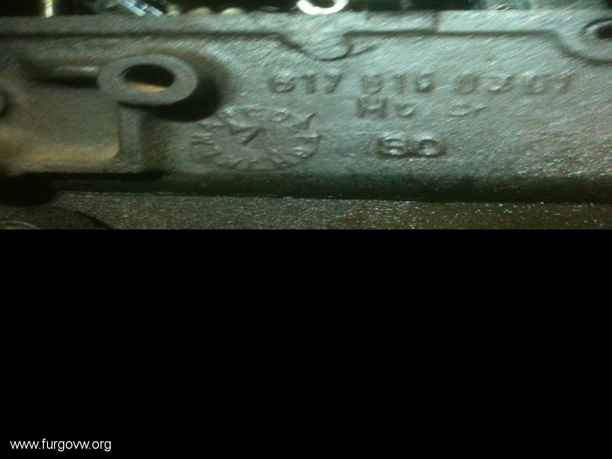

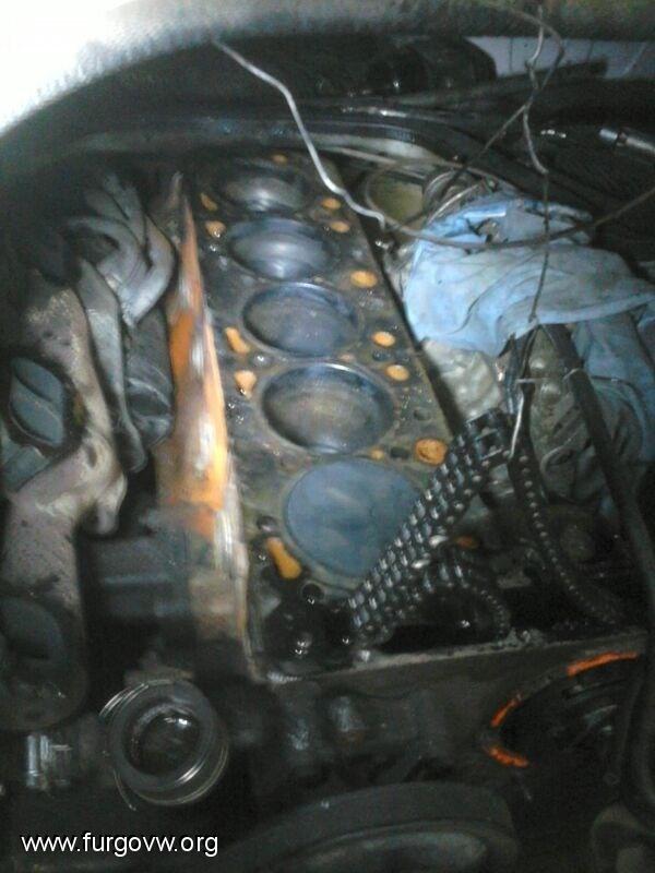

ayudita, por favorrr, alguien sabe , que son estas marcas, y para que sirven,
tenemos la cadena de distribucion, marcada y tanbien el depresor, a punto de sacar la culata, e intentarenos sacar, el cuerpo de atras de la bonba, para evitar que nos salga de punto, el alternador es de 55ap y esta bien por lo que descarto, el canbiarlo,este motor tiene muchos kl, por em desgaste de las elevas del depresor, supongo que con el numero del motor, podre saber el año, de fabricacion, por cierto veo que pone 80 cv,?como ira si al final tengo que colocar la bonba que pone 55cv¿¿
tanbien, estoy buscando, la medida del reglaje de taquets, tengo la del 616, pero no la bel 617, ?algien me la puede pasar¿.
chakiko, lo del AA estaria bien, con lo que calienta este bicho, si no es muy conplicado y se puede adaptar ya puestos en faena tengo todo desmontado, si lo ves posible, me apunto,,
bueno un saludo, pasarme algo si podeis, ay que aprovechar el sabadete"""""
lamebot
wikipedias power  .meparto
http://en.wikipedia.org/wiki/Mercedes-Benz_OM617#OM617.910
OM617.910
The OM617.910 was a 3.0 L (3005 cc) engine. Power output was 80 hp (59 kW)@4000rpm. It was first used in the W115 chassis. The engine was left unchanged in 1977, when the W115 was replaced by the W123. An upgraded version, the OM617.912, was introduced in 1979. The new engine was rated at 88 hp (65 kW)@4400rpm, and was lighter and cost less to manufacture than the previous engine.

sacado del foro w123 club ...
Re: Tipo especifico de motor OM617
Notapor chakiko » Lun Feb 11, 2013 8:23 pm
El numero de tu motor y en el de todos viene troquelado en el bloque detras del soporte del filtro de aceite. Los numeros que estas mirando son de culata, bloque y otras piezas.

ya lo puedes decir, no se si sera para bien, o para mal, yo no me estaba quieto, y ya no se cuantas horas de forosofa!!!! llevo ya, jaja,
bueno si ya ha visto, que el motor es mas viejo que la furgo¡¡¡¡ y esta gastadito, pero asta el millon, todavia le queda,
me guarde la medida de la galga del reglaje de los taquets, que pusiste, del OM 616 , pero no encuentro nada para este, (no tendras por casualidad estas medidas), el chaval es capaz de meterle a ojo, seguro que en la tienda en que nos pasan los recanbios, podrian tenerlas, pero cualquiera se fia, si me puedes orientar, sera mas fiable,
gracias

Cita de: chakiko en Octubre 18, 2013, 21:12:40 pm
Reglaje 0,10 -  0,30
ok gracias ya el lunes, o martes, montaremos,asi estaba esto
te mando un privado por lo del AA,
gracias y un saludo
