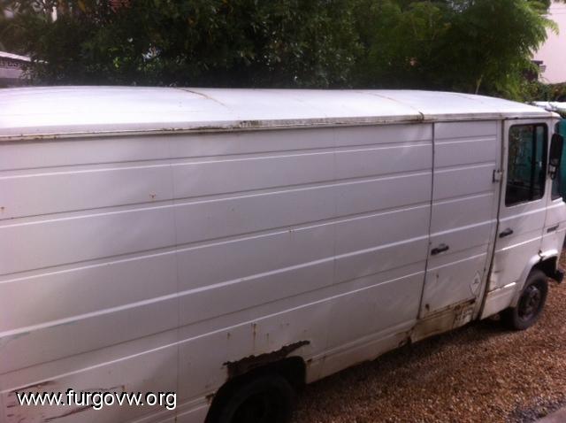

Paso unas fotos de la furgo de Eli-Eki
[/img]
Alat
venga!!areglalaaaaaa!!!no te la saques de encima!!!!
Alber☼
Si que tiene currico de chapa si ! pero  merece la pena arreglarla !!! puede ser que  la haya visto en milanuncios hace cosa de un mes o dos ?

eli-eki
Aupa!!!si la puse en venta hace un par de meses es una furgona que la he usado hasta hace poco y la tengo un tiempo que no la uso es por eso que no se que hacer
