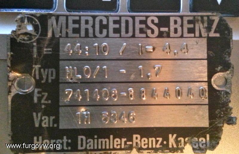

Buenas buenas buenas  ¿ que relación tengo aquí ?... este es mi eje trasero!  .loco1

44/10 .... corona/piñón
4,4.... desmultiplicación
grupo diferencial HL0/1 - 1,7

muchas gracias! para encontrar un eje delantero que me sirva tiene que cumplir TODAS esas caracteristicas?
Existira una lista con los ejes que fabricaron de mercedes g?

En ese caso, si cambias a ejes GR Y61, creo que llevan grupo 4,62, algo mas cortos, podrias montar algo mas de rueda si tu transfer tiene relacion en altas 1:1
Si montas una transfer de Discovery con 1:1,22  podrías montar ejes de HDJ80 que llevan 3,90 o 4,11 y te quedaría muy equilibrado tambien para la potencia que tienes.
Ya contarás
