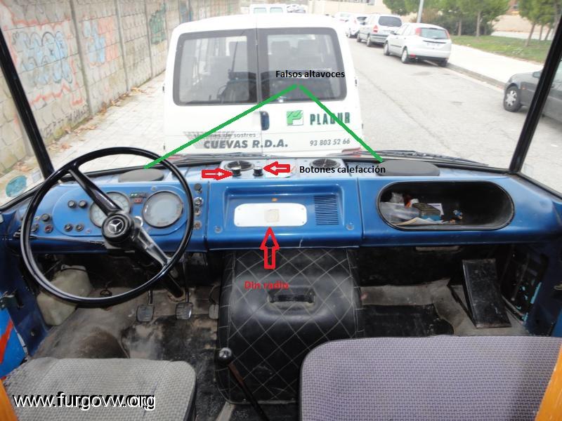

qb2
A mi los botones de la calefa no me van, están muy duro y antes de partir abriré y desmontaré. Creo que sólo tengo que quitar 4 tornillos y sale la chapa entera.
Los altavoces que señalo en la foto son falsos, no hay nada, sólo el embellecedor. No se si irían los altavoces originales.
El hueco de la radio está tapado como se ve en la foto, me gustaría meterle una radio clásica pero nada de radio cassette sino una de esas radios antiguas. Porque meterle ahí la emisora 27Mhz es demasiado goloso además que no se si daría de fondo ya que las radios antiguas solían ser más cortas.
Otra cosa que nunca comente es el agua del limpia, cuando la compré era bombeando con el pie, estaba rota y el deposito también así que se lo puse eléctrico con un botoncito en el cuadro.
