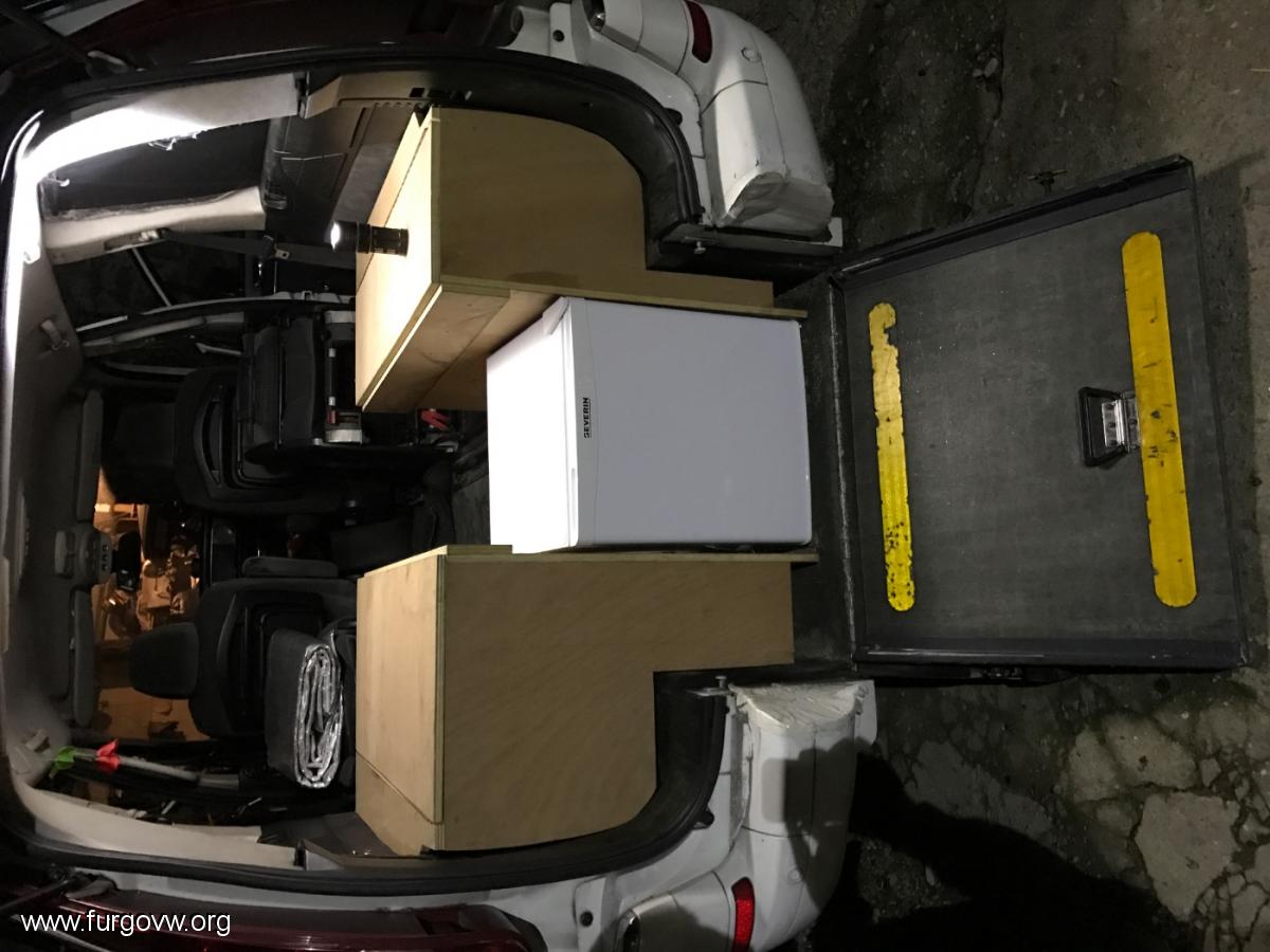

Estoy haciendo reformas en los módulos y mirando cómo colocar la nevera.
Encaja en el hueco del asiento central y da para abrir la puerta.
tengo que ponerle algo en la base para que se sujete bien en carretera.
para dormir habrá que pasarla para atrás del todo porque se pasa 10cms de la altura de los asientos encartados y se va notar en el colchón .
