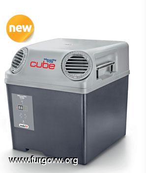

Una nevera?! .meparto...Qué é esuuuu??!!...jeje
Pues no te digo que no haya provado de hacer el AA Casero..y este es muy similar...
Toda la aportacion al bienestar es buena....y si encima funciona...
Se tendria que saber el precio...si da resultado...y si es autonomo..es decir...no va con bolsas de hielo como los caseros...
Si va sin bolsas y da funcion...pq no?
Aunqueee....yo ya me he liao con la instalacion!!!
A ver si pronto puedo tenerlo apuntitooooooo ;D
