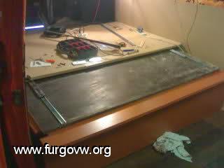

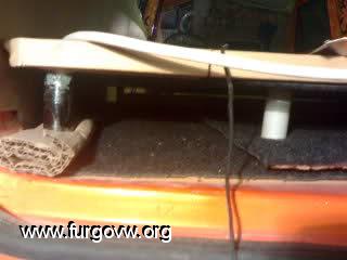

primero se hace una tarima suplementada con unos tubos.

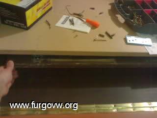

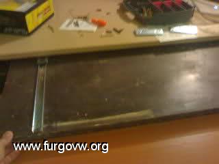

se pegan u atornillan a la superficie, luego con unas correderas parecidas a las de los gabeteros de las cocinas se ponen en la parte inferior de la tabla - a la tabla recomendado una de contrachapao de 2cm- y a la otra parte de la corredera se le pone otra tabla de la distancia que se quiera, como no soy mu bueno explicando dicen que una imagen es mejor que mil palabras

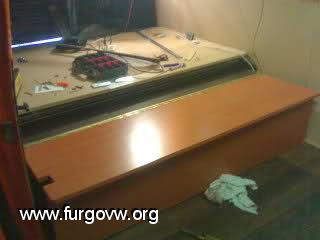

y este es el resultado, una cama corredera que bueno nosta nada mal, solo falta forrar y embellecer.  un saludo  y ya falta menos para ver mi furgo terminada en cuanto este sus muestro un peazo de montaje guapo. .macarra
