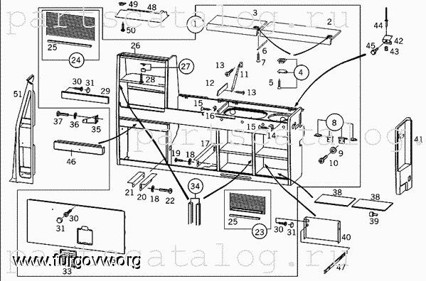

Por favor alguien tendrá por casualidad medidas, fotos o algún diseño de muebles tipo marco polo para una MV 638 del 2004? Creo que nos sería de gran ayuda para mucha gente!

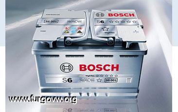

Cita de: blitzball_tony en Noviembre 20, 2015, 14:43:03 pm
Tema baterías, cuanto más miro y busco en el foro más me lío.
¿Qué baterías lleváis ahora que sean las que mejor resultado dan? Tanto auxiliar como principal
Nosotros llevamos aún (11 años después) la batería secundaria original. Creo que la razón es que enseguida le pusimos como compañera otra igual de 80 Ah de tercera batería.
Como primera batería llevamos una potente BOSCH S6
de 100 Ah que nos va muy bien, incluso abusando un poco de la calefacción adicional.

Cita de: angel-ito en Noviembre 21, 2015, 16:51:24 pm
angel-ito
Muchas gracias Viano! esta imagen ya la habia visto por ahi buscando, esta genial! Solo falta que tenga las medidas! jejeje  ;D ;D ;D
Saludos!

Cita de: angel-ito en Noviembre 21, 2015, 21:16:57 pm
Saludos!
Supongo que con que alguno te demos una medida,solamente tendrías ke eskalarlo. Me parece a mi que estará escalado no? ?
