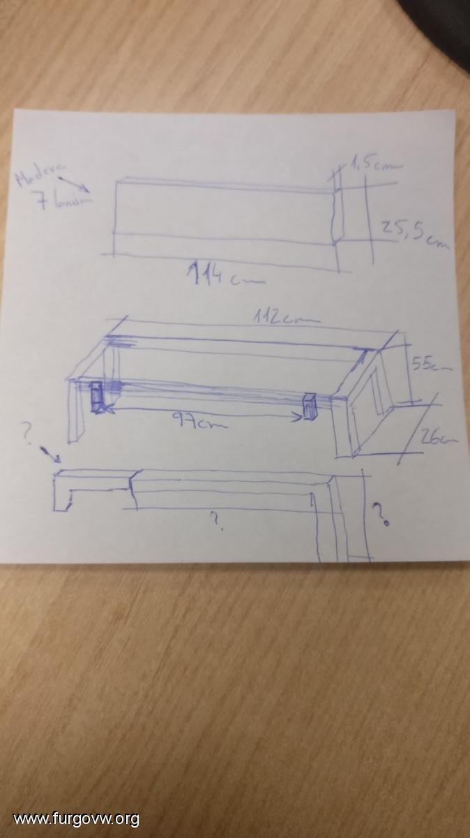

Cita de: Sibiero en Octubre 14, 2018, 08:31:58 am
Las medidas y los planos no los tendrás, no?
Enviado desde mi CLT-L09 mediante Tapatalk
Las medidas básicas las tengo, luego fue ajustar y modificar. ( los planos si que son un poco chapuzas) jejejje.
La longitud del tablón lo deje en 122cm por 7 tablones de 25,5cm X 1,5cm .  Esos 122cm , tener cuidado, dentro del coche le sobra,  ya que de ancho tenemos 140cm,  pero si lo quieres poner y quitar totalmente recto al ancho de la puerta trasera, reducirlo.
La estructura de acero,  buscar lo más liguero pero que soporte el peso. Yo  elegí tubo de acero cuadrado de 35mm y el inferior para hacer las barras telescópicas.
La madera igual liguero pero robusto, además conseguí quitar casi dos kg con los agujeros, que servirá para ventilar el colchón y aguanta la familia al completo.
Con esto no quiero crear conflicto con las empresas que realizan este tipo de fabricación, el precio me parecía desmesurado ( entiendo que está la homologación y todo el papeleo ) pero si es de quita y pon y sabiendo un poco soldar lo vi factible y me puse a ello.
Ahora me toca curso de costura y fabricación del colchón
