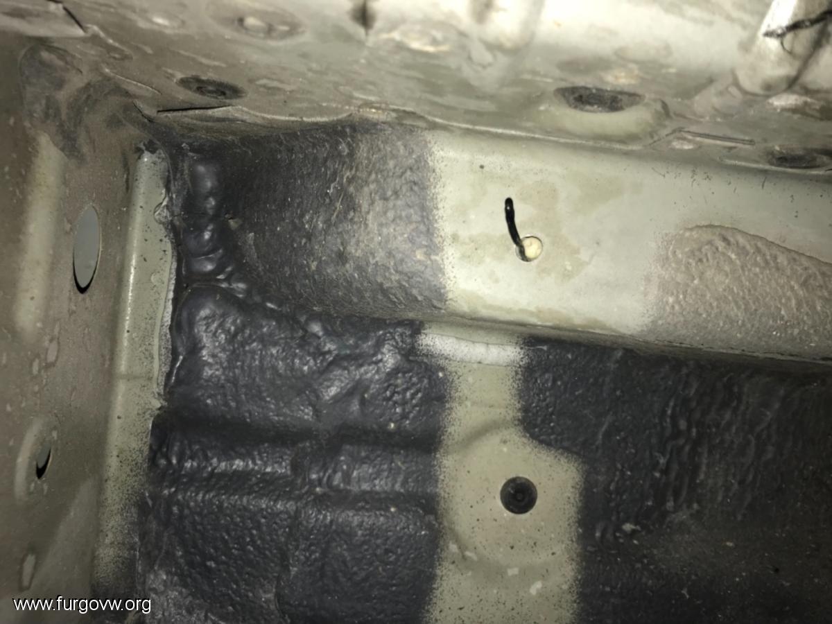

Si sirve de aporte para instalar el sensor de temperatura he visto una forma mas facil de dejarlo en el exterior, sacarlo por el espejo me estaba pareciendo muy complicado. Al sacar el protector del peldaño  vi los remaches de plástico con los que va sujeto, de los que tiene al menos en dos se ve el suelo de la calle,he decidido que por uno de ellos va mi sensor de temperatura. He echo una foto para ver cono queda, le he dejado un par de centimetros de cable, esta en una zona protegida, de echo los remaches de serie que van hay son de plástico, aun así, dentro de unos meses con algo de ganas le daré algo para protegerlo mas como silicona, etc..
Creo que con esto se simplifica bastante este tema.
