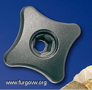

payo yo pondría este tipo de tuerca en el ala de la mesa por que creo que si abres amenudo el ala cogerá  holgura y se acabara abriendo y cerrando sola, sobretodo en marcha
( no es coña  ;) )
madre mia,no habia visto eso en mi vida,como se llama .confuso2 donde se puede comprar .confuso2
lo de abrirse y cerrarse en marcha no me preocupa por que por la parte de abajo le he puesto un pasador para evitar eso mismo.
Lo de que pueda coger holgura a la larga,  si que me gustaria prevenirlo.

Cita de: MARKICHO en Noviembre 04, 2011, 12:00:14 pm
Estas piezas de plastico las llevan algunas vacas de techo.
Sí, mi portabicis comprado en el norauto las lleva así...
eneko
joé PAYO es una palomilla sin mucho misterio.... (ya sabes.. roba una en el barrio pero no nos lo cuentes)
